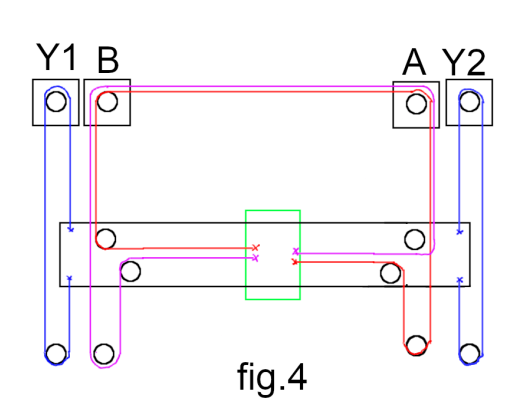

Badid Posté(e) Mai 6 Posté(e) Mai 6 Bonjour à toutes et tous, Je me lance dans la fabrication d'une IDEX dans l'objectif de réaliser des pièces techniques (Supports solubles et pièces composites. Le mode "Copie" ou le mode "Miroir" ne sont pas mes priorités). Pour l'instant, le cahier des charges est : - Dimensions : 400³ - Excellente précision, répétabilité et fiabilité. - Vitesse : Ce n'est pas un point extrêmement important car les filaments techniques ne s'impriment pas à plus de 50mm/s et le temps ne fait pas parti de mes contraintes ... Après avoir parcouru divers forums sur ce qui ce fait (et si j'ai bien tout compris...), je reste interrogatif en ce qui concerne la cinématique. En effet, chaque type a ses avantages et ses inconvénients et je me demande lequel est le plus adapté à mes besoins. La CoreXY simple (pour rappel - 2 moteurs, 2 courroies mixées) Avantages : - Le poids du moteur X n'est pas sur le portique (déporté) - Un équilibrage des effets de couple sur le portique (pour moi le point le plus important !) Inconvénients : - Lors d'un déplacement de la tête en diagonale seul un moteur sert à déplacer la tête et le portique (pour moi le point le plus critique !). D’où la nécessité d'avoir un ensemble Tête+Portique le plus léger possible. - Longueur des courroies. - Complexité de la mise en œuvre et des réglages. La CoreXYU (Deux CoreXY emboitées - 4 moteurs, 4 courroies mixées) Avantages : - Idem CoreXY simple Inconvénients : - Idem CoreXY simple mais en 2 fois plus compliqué ! - Poids sur le portique augmenté par la complexité des renvois de courroies. L'Hybride (Une CoreXY avec une axe cartésien simple supplémentaire) Avantages : - Le poids des moteurs X n'est pas sur le portique (déportés) - Complexité de la mise en œuvre et des réglages beaucoup plus simple que sur une CoreXYU Inconvénients : - Effet de couple sur le portique lors du déplacement de la tête (celle sur l'axe cartésien simple dans le cas d'une vraie Hybride) ou des deux têtes (pour un montage cartésien simple avec X déportés). La Cartésienne simple (un moteur indépendant par axe) Avantages : - Simplicité de la mise en œuvre et des réglages. Inconvénients : - Poids des 2 moteurs X sur le portique Au début, je suis parti sur une cartésienne simple. Puis, je me suis dit qu'il serait mieux de déporter les moteurs X, donc Hybride. Mais ces effets de couple sur le portique ... Donc une CoreXYU ... Mais avec l'augmentation de la complexité et du poids, sommes nous toujours mieux qu'avec une cartésienne simple ? Bref, si quelqu'un à déjà testé les différentes configs ou a un avis tranché et justifié, je suis preneur de tous retours. Merci d'avance David
Savate Posté(e) Mai 6 Posté(e) Mai 6 La cartésienne est la plus simple ... mais pas la plus rapide. La version hybride+ : 2 moteurs pour Y une moteur pour X et un moteur pour U est le plus courant pour les idex 'cube' (ça évite la soupe de courroies) Ex : Tridex/Documentation/1_assembly_instructions.md at main · FrankenVoron/Tridex · GitHub
Badid Posté(e) Mai 6 Auteur Posté(e) Mai 6 Merci pour ta réponse. Ce que tu appels une Hybride+ est ce que j'appel une Cartésienne simple avec X déportés. La plus simple, certes, Mais la pire ! Tu te prends les effets de couple sur les 2 têtes ! Pour imager mes propos, imagines qu'une des têtes est bloquée sur X (une exagération extrême de l'inertie de la tête pour simplifier le raisonnement). Alors, ton portique se met en biais ! En effet, cette solution fonctionnerai bien que si les moteurs en Y avaient un couple de maintient supérieur au couple d'entraînement des moteurs en X. Ce qui entraînerai, par conséquence, une surchauffe de ceux-ci ... et le Ghosting ?! La vitesse n'étant pas un point primordial pour moi, tout me pousse vers une Cartésienne simple ... Mais ...
Savate Posté(e) Mai 6 Posté(e) Mai 6 (modifié) @Badid quel que soit le modèle choisi, il y aura des avantages et des inconvénients. le double CoreXY est une usine à gaz (et à courroies) et nécessite 2 axes X L'hybride CoreXY + Axe supplémentaire déporté est la version la plus simple et elle conserve une partie des avantages de la CoreXY une cartesienne 'simple' : si tu as un plateau mobile pour l'axe Y, c'est un problème (mécaniquement et aussi si tu veux fermer l'imprimante) Et surtout ça va dépendre des matériaux que tu veux imprimer ... Il y a 3 heures, Badid a dit : Pour imager mes propos, imagines qu'une des têtes est bloquée sur X (une exagération extrême de l'inertie de la tête pour simplifier le raisonnement). Alors, ton portique se met en biais ! en général si une tête est bloquée : ça se passe mal quelle que soit la config Il y a 3 heures, Badid a dit : En effet, cette solution fonctionnerai bien que si les moteurs en Y avaient un couple de maintient supérieur au couple d'entraînement des moteurs en X. Ce qui entraînerai, par conséquence, une surchauffe de ceux-ci ... et le Ghosting ?! tu as dis que la vitesse n'était pas primordiale, le ghosting apparaît en général avec la vitesse et se corrige avec un bon réglage d'is (sur Klipper en tout cas) le plus simple ce serait plutôt une coreXY avec tool changer pour conserver le meilleur du CoreXY et du multi-tête (mais c'est toujours pareil ça dépend de l'usage - et de la taille - prévu pour ton imprimante ...) Je viens de lire ta présentation ... - Dimensions : 400³ c'est gros et ça va mettre des siècles à chauffer - Excellente précision, répétabilité et fiabilité. quelle que soit l'architecture, ça ne pose pas vraiment de problèmes de nos jours - Vitesse : Ce n'est pas un point extrêmement important car les filaments techniques ne s'impriment pas à plus de 50mm/s et le temps ne fait pas parti de mes contraintes ... Les moteurs 48V servent à quoi ? - Extrudeuses Direct Drive à double entraînement (filaments flexibles). Buses 350°C avec changement rapide. Refroidissement du filament à 360° Tu veux imprimer quoi à 350° ? et le double entraînement ne garantit pas que les filaments très flexibles puisse s'imprimer ... - Lit 130°C C'est chaud, très chaud - Caisson régulé 65°C ( Chauffage, Refroidissement, Ventilation, Filtrage HEPA, Eclairage, Emplacements bobines ) C'est raisonnable (mais je ne vois pas ce que tu veux imprimer avec des têtes à 350¨et un caisson à 65° ...) J'ai déjà l'électronique : - Triple alimentation ( 230V pour le lit, 48V pour les moteurs X et Y, 24V pour le reste ) - BTT Octopus Pro V1.1 (H723) - BTT TMC 5160 Plus (48V) et TMC 5160 Pro (24V) - RPi 5 pas de cartes pour les têtes (type ebb36 pour simplifier le câblage ?) - les Octopus savent gérer le bus can Le RPI 5 est pénible : refroidissement actif obligatoire et il pose plein de petits soucis pénibles (usb en particulier) - un bon vieux PI4 est largement suffisant. Modifié (le) Mai 6 par Savate
Kachidoki Posté(e) Mai 6 Posté(e) Mai 6 Salut, Pour t'inspirer tu peux jeter un oeil à l'i3-RDX qui est une IDEX homemade reprenant beaucoup de principes des Prusa i3 MK3. @Guillaume3D en a même redesigné une bonne partie. A partir du moment où la vitesse n'est pas une priorité, une cartésienne reste ce qu'il y a de plus simple et économique à construire et à régler. Autre solution, une seule tête qui embarque deux buses. Il existe des tas de variantes, à bascule, avec une buse qui remonte et même carrément des têtes rotatives par exemple. Certes ça fait une tête plus lourde, mais toujours dans l'idée des 50mm/s, tu peux y aller sur le poids... C'est comme tout, on en veut toujours plus et comme qui peut le plus peut le moins, pourquoi s'en priver ? Donc à toi de bien définir tes critères et de t'y tenir. 1
Badid Posté(e) Mai 6 Auteur Posté(e) Mai 6 Savate (je n'ai pas encore trouvé comment mettre un lien direct sur ton pseudo), Désolé de t'avoir titiller ... Mais le débat avance ... Il y a 1 heure, Savate a dit : L'hybride CoreXY + Axe supplémentaire déporté est la version la plus simple et elle conserve une partie des avantages de la CoreXY Elle a aussi des inconvenients que ni la CoreXY, ni la Cartésienne simple n'ont (Ce fameux couple sur le portique) Il y a 1 heure, Savate a dit : une cartesienne 'simple' : si tu as un plateau mobile pour l'axe Y, c'est un problème (mécaniquement et aussi si tu veux fermer l'imprimante) J'étais parti sur un truc légèrement différent ... Il y a 1 heure, Savate a dit : Et surtout ça va dépendre des matériaux que tu veux imprimer ... Tout !!! Et surtout les pires ABS, ABS chargé, TPU, TPU flexible, PC, PC chargé, PA ... Il y a 1 heure, Savate a dit : le plus simple ce serait plutôt une coreXY avec tool changer pour conserver le meilleur du CoreXY et du multi-tête (mais c'est toujours pareil ça dépend de l'usage - et de la taille - prévu pour ton imprimante ...) Le poids du portique par rapport à une cartésienne simple ... ? ... La complexité et un ajustement (tolérances) en plus ... ? Il y a 1 heure, Savate a dit : - Dimensions : 400³ c'est gros et ça va mettre des siècles à chauffer L'enceinte est isolée et je rajoute un chauffage de 1000W, avec la circulation d'air en 5mn je suis à 60. Il y a 1 heure, Savate a dit : Les moteurs 48V servent à quoi ? Couple. Il y a 1 heure, Savate a dit : et le double entraînement ne garantit pas que les filaments très flexibles puisse s'imprimer ... Avec un Orbiter V2.5, Si ! (c'est ce qui à sur mon I3) Il y a 1 heure, Savate a dit : pas de cartes pour les têtes (type ebb36 pour simplifier le câblage ?) - les Octopus savent gérer le bus can Le RPI 5 est pénible : refroidissement actif obligatoire et il pose plein de petits soucis pénibles (usb en particulier) - un bon vieux PI4 est largement suffisant. Des cartes CAN pour les têtes ? ... Pour une 400 ? Cela me fait 17 câbles pour une tête et 12 pour l'autre (sans compter les adxl sur la tête, amovibles) ... Avec un bon cheminement je ne devrai pas trop être gêné par les perturbations ... A voir, je retiens. Pour le Pi5, c'est un 8Go avec le refroidissement actif et un ssd (j'ai prévu de pouvoir le réutiliser en serveur ou en PC d'appoint au cas ou ...) Pour l'anecdote, j'ai acheté toute cette électronique pour mettre dans l'I3 ... Le summum du n'importe quoi ! Donc, IDEX (je tournai autour depuis des années ...) Désolé Kachidoki, je n'ai toujours pas trouvé ... Il y a 1 heure, Kachidoki a dit : Autre solution, une seule tête qui embarque deux buses. Il existe des tas de variantes, à bascule, avec une buse qui remonte et même carrément des têtes rotatives par exemple. Certes ça fait une tête plus lourde, mais toujours dans l'idée des 50mm/s, tu peux y aller sur le poids... Ce n'est pas trop le poids qui me gêne (quoi que ...) mais plutôt la complexité (divers jeux) et la pollution (pour certaines solutions). Il y a 2 heures, Kachidoki a dit : Donc à toi de bien définir tes critères et de t'y tenir. - IDEX - Excellente Précision, répétabilité et fiabilité - 400^3 - 350°C pour les buses - 130°C pour le lit - 65°C pour l'enceinte. Je sais que pour le PC il vaudrait mieux 90°C mais cela complique vraiment tout ... surtout le budget ! - Bobines dans l'enceinte - Vitesses et accélérations, qui correspondent aux filaments utilisés ... ... partons sur 50mm/s en impression, 150 en déplacement avec une une accélération de 3000mm/s²
Savate Posté(e) Mai 6 Posté(e) Mai 6 il y a 58 minutes, Badid a dit : L'enceinte est isolée et je rajoute un chauffage de 1000W, avec la circulation d'air en 5mn je suis à 60. mais la structure n'a pas eu le temps de se dilater correctement ... il y a 58 minutes, Badid a dit : Couple. qui ne sert pas à grand chose pour imprimer à 50mm /s ... il y a une heure, Badid a dit : - IDEX : OK - Excellente Précision, répétabilité et fiabilité : toutes les solutions seront ok - 400^3 : OK - 350°C pour les buses : Pourquoi faire ?? PA/PC/ABS/ASA/PETG/PLA ça passe à moins de 300° ... 350°, ça veut dire PT100 ce que ne sait pas gérer l'octopus il me semble. - 130°C pour le lit : même remarque que juste au dessus - 65°C pour l'enceinte. Je sais que pour le PC il vaudrait mieux 90°C mais cela complique vraiment tout ... surtout le budget ! - Bobines dans l'enceinte : des bobine dans une enceinte à 65° ?? ça c'est une très mauvaise idée - Vitesses et accélérations, qui correspondent aux filaments utilisés ... ... partons sur 50mm/s en impression, 150 en déplacement avec une une accélération de 3000mm/s² : à peu près n'importe quelle imprimante peut encaisser du 3000 mm/s² J'avoue que j'ai du mal à comprendre certaines de tes exigences : tu ne veux pas imprimer vite, mais tu met des moteurs 48v ... (ce qui ne sert à peu près que pour les concours de vitesse - pour rester dans la démesure il y a aussi les CoreXY 4AWD - 4 moteurs 48v pour gérer le CoreXY : il y a du couple !) il y a une heure, Badid a dit : Des cartes CAN pour les têtes ? ... Pour une 400 ? Cela me fait 17 câbles pour une tête et 12 pour l'autre (sans compter les adxl sur la tête, amovibles) ... Avec un bon cheminement je ne devrai pas trop être gêné par les perturbations ... A voir, je retiens. avec deux cartes can, il ne reste que 8 câbles en tout ... et l'adxl est incorporé aux cartes. il y a une heure, Badid a dit : J'étais parti sur un truc légèrement différent ... quand je parlais de plateau mobile, c'etait un plateau qui se déplace en Y Joli boitier, mais côté visibilité : c'est le néant (et c'est énorme). 1

Savate Posté(e) Mai 7 Posté(e) Mai 7 il y a une heure, Badid a dit : Mais en mettant la fin de course (home) de la deuxième tête sur la première ... plus de problèmes de dilatation ! la dilatation n'est pas que horizontale il y a une heure, Badid a dit : Vous avez une idée précise en tête ? Un montage fait-il référence ? il y en a des tas des multitools plus ou moins bien finis/fonctionnels, actuellement c'est celui là qui à ma préférence : GitHub - DraftShift/StealthChanger: Tool changing system for Vorons and other front mount printer motion systems, not just stealthburner. Sinon en vrac : 65° c'est largement suffisant pour de l'abs/asa 130° c'est la limite pour les plateaux magnétique de super qualité (et comme pour tout l'utiliser à la limite réduit beaucoup sa durée de vie) 350° je ne connais pas beaucoup de têtes et de capteurs qui acceptent de monter à 350° plus de 30s sans surcoût (après vérification l'octopus pro ne possède par défaut qu'une seule entrée PT100/1000 ... mais il y a toujours la possibilité de mettre un adaptateur à la place d'un des drivers moteur, mais on perd un moteur) Attention en utilisation avec plusieurs matières à parfaitement nettoyer les buses sous peine de bouchage express Sinon j'aime beaucoup les idex (j'ai une tenlog idex qui est très sympa) + moins de pertes de matière + modes copie/miroir pour des petites séries - perte de surface imprimable - nécessite des réglages fins. Mais il y a des tas d'autres systèmes pour le multicouleur/multimatériaux * mmu * multitool * AMS (mmu version bambu, qui commence à apparaître chez tous les constructeurs) * multitête (bambu H2D par ex, mais il y en a plein d'autres, parfois beaucoup moins réussies ..)
Badid Posté(e) Mai 7 Auteur Posté(e) Mai 7 @Savate Cette solution multitool me plaît beaucoup ! Avec 3 outils, je pourrai envisager des pièces composites avec supports solubles ... . Pour l'accouplement, je verrai plutôt un simple emmanchement conique avec un indexage/verrouillage magnétique angulaire (plus précis). Je regarde de plus près avec attention ... Il y a 8 heures, Savate a dit : 65° c'est largement suffisant pour de l'abs/asa Mais pour le PC (objectif) ? Je ne l'ai jamais testé sur l'I3 avec 45-50 max, je n'ai pas voulu tenté.
Savate Posté(e) Mai 7 Posté(e) Mai 7 il y a 14 minutes, Badid a dit : Mais pour le PC (objectif) ? Je ne l'ai jamais testé sur l'I3 avec 45-50 max, je n'ai pas voulu tenté. pour du pc-cf la chambre à 65° est suffisante, buse dans les 275-290° bed à 110° (et colle blanche en bâton si impression sur du pei lisse)
Badid Posté(e) Juin 8 Auteur Posté(e) Juin 8 @Savate @Kachidoki @Tircown Merci pour vos conseils Du coup, je partirai sur ... - Une version à têtes multiples - 3 - Une cartésienne simple (cubique), conception "agricole" - 2 moteurs pour le portique (Nema 17 ou 23 0.9° 48V). Courroies 10mm - Connexion CAN avec les têtes (EBB) - Compartiment régulé et indépendant pour les bobines
Badid Posté(e) il y a 6 heures Auteur Posté(e) il y a 6 heures Du coup, à la fin ( enfin ... pour l'instant ! ) ce sera une "Hybrid CoreXY" avec ToolChanger (3). Je suis parti sur la version "pleine de couple" ! La maquette fonctionne parfaitement ... Des personnes intéressées ? Je suis partageur ... Pour le côté "ToolChanger", je suis parti sur la base de TypQxQ, avec des contrôles de sécurité sur le montage (switchs) ... je fais une maquette pour confirmer ...
Savate Posté(e) il y a 6 heures Posté(e) il y a 6 heures (modifié) il y a 19 minutes, Badid a dit : ce sera une "Hybrid CoreXY" avec ToolChanger (3). pourquoi partir sur une hybrid avec une seule tête ? l'hybrid n'a un intérêt que pour de l'idex en général. sur ton schéma le AB suffit largement pour les mouvements X et Y. Modifié (le) il y a 6 heures par Savate
Badid Posté(e) il y a 5 heures Auteur Posté(e) il y a 5 heures Une AB en 600x400 !?! ( désolé j'ai changé les dimensions ) ... Avec une config "generic_cartesian" cela devient une évidence ...! Avec les 2 moteurs Y, en plus, pour le 600.
Savate Posté(e) il y a 5 heures Posté(e) il y a 5 heures (modifié) il y a 9 minutes, Badid a dit : Une AB en 600x400 !?! ( désolé j'ai changé les dimensions ) oui une AB 4WD (avec 4 moteurs aux 4 coins) et des courroies de 9mm. Si mes infos sont bonnes la voron V 24 a 2 moteurs et une courroie de 9mm (la phoenix aussi quand elle n'est pas en idex) Modifié (le) il y a 5 heures par Savate

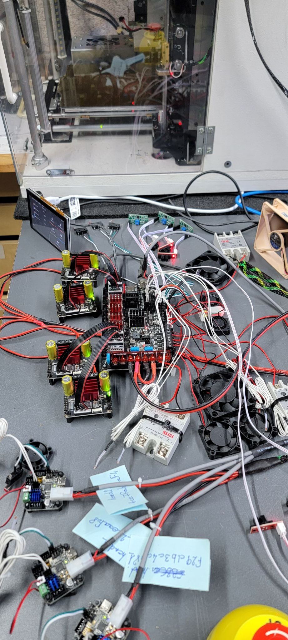

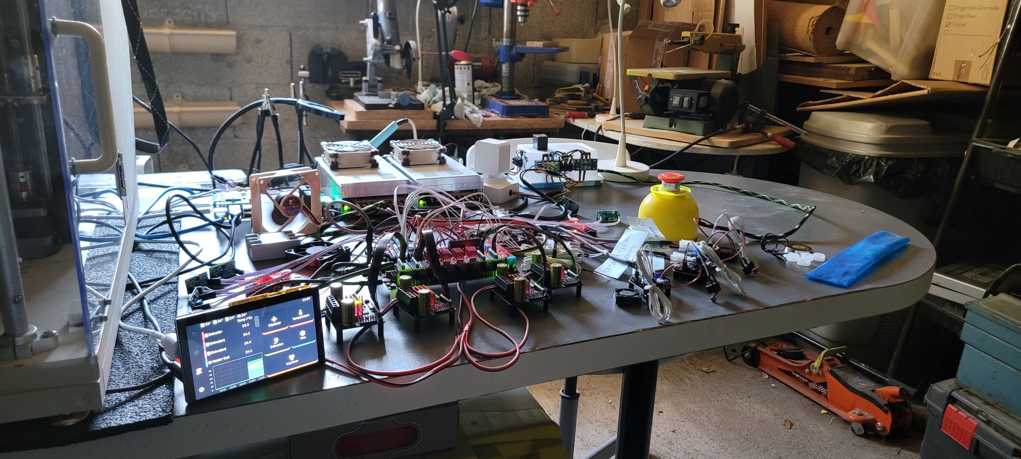

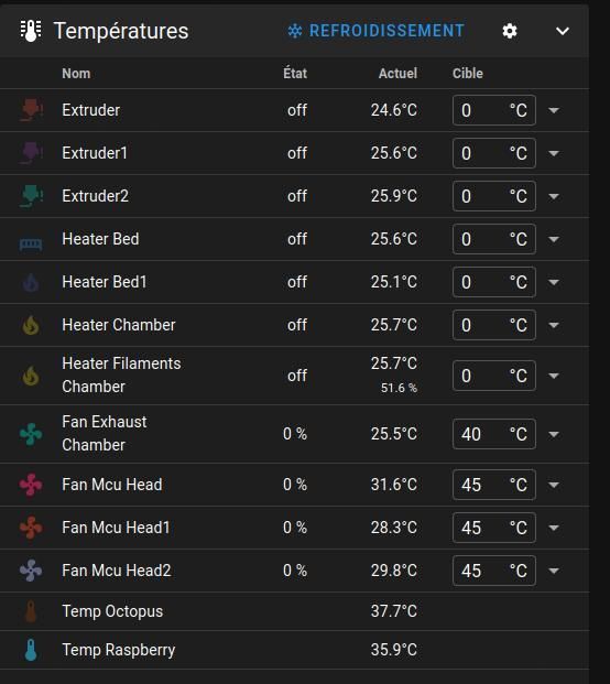

Badid Posté(e) il y a 5 heures Auteur Posté(e) il y a 5 heures j'ai hésité avec une AB 4WD (si tu parles bien d'une double CoreXY emboîtée, style PROFORGE), mais au regard de mes dimensions (600 pour Y) et des couples à fournir ... je préfère cette version hybride (avec des courroies de 9-10 de partout). Tu m'avais alerté sur la T° du Pi ... l'Octopus chauffe plus (environ 50° au "repos", sans ventilos, ni radiateur)
Savate Posté(e) il y a 2 heures Posté(e) il y a 2 heures Il y a 2 heures, Badid a dit : si tu parles bien d'une double CoreXY emboîtée Non, juste d'une coreXY mais avec 4 moteurs pour avoir plus de couple (en général une dans chaque angle). Il y a 2 heures, Badid a dit : l'Octopus chauffe plus (environ 50° au "repos", sans ventilos, ni radiateur 50°-60° c'est tout bon (sur l'octopus c'est plutôt les drivers qui chauffent)
Badid Posté(e) il y a 30 minutes Auteur Posté(e) il y a 30 minutes Il y a 2 heures, Savate a dit : 50°-60° c'est tout bon (sur l'octopus c'est plutôt les drivers qui chauffent) Justement, j'ai été surpris de voir cette temperature "à vide". A la base, j'avais prévu un Noctua de 120 pour l'éléctronique ... Mais du coup j'ai rajouté un petit radiateur. Il me fait gagner 7-8° (sans ventillation) ... Et ... Il m'en reste 9 autres (Alu 20x20x16) ...! ! Radiateur + ventillation et c'est un dT de seulement 12-13°. Comme tu peux le voir, j'ai suivi ton conseil ... un refroidissement des EBB ...
