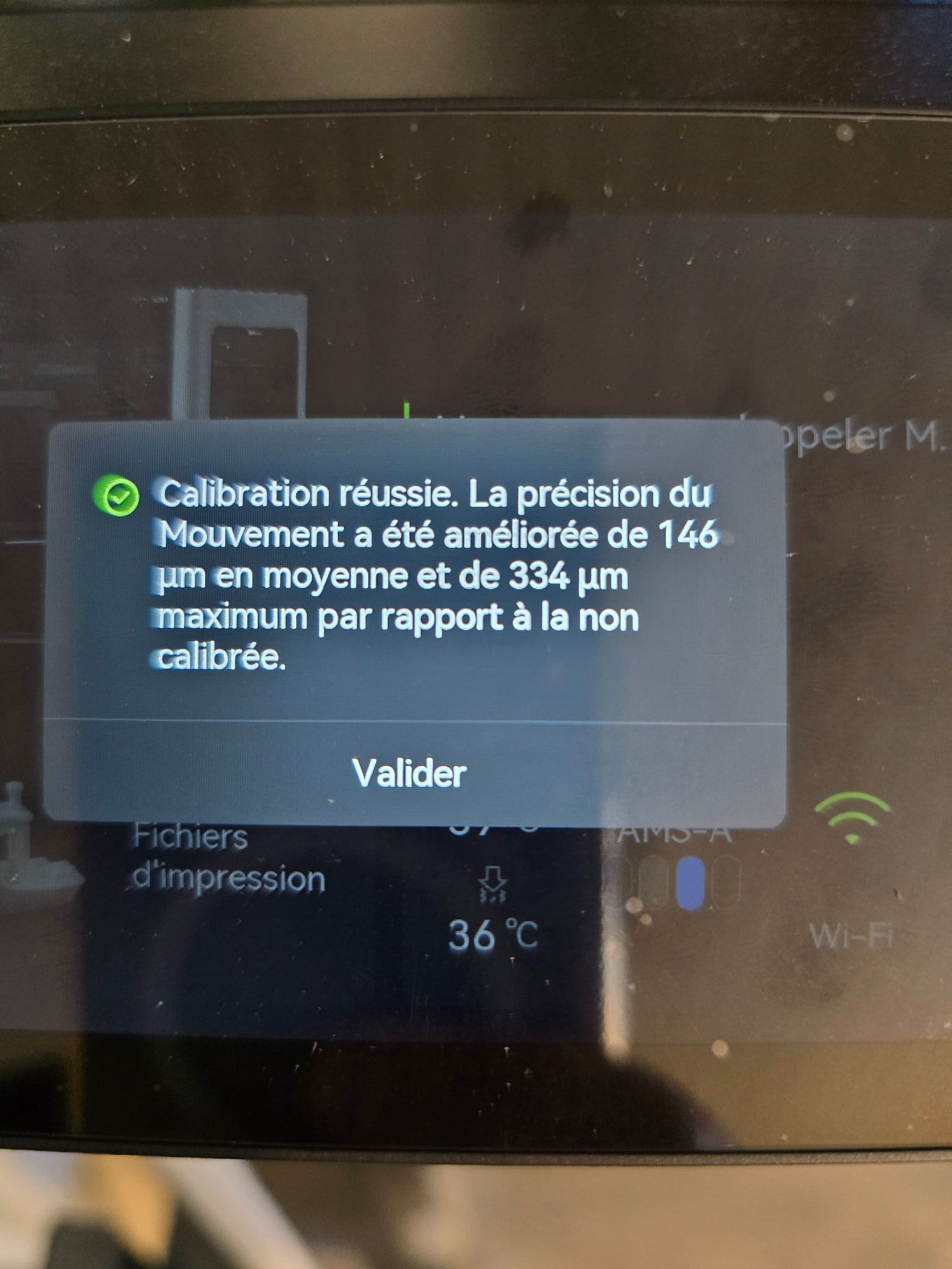

Si je puis me permettre, dans les Print Options, il y a une option "Use Motion Accuracy", peut être faut il l'activer après avoir utilisé la calibration avec le Vision Encoder?
je verrais cela demain soir.
il y a 44 minutes, silvertriple a dit :
Elle est activée automatiquement après calibration, en tout cas après la première chez moi 🙂
En fouillant dans mes accessoires je viens de m'apercevoir que je n'avais pas retiré le film de protection du Vision Encoder 🤦‍♂️
J'ai refait le calibration du coup :
J'ai gratté quelques microns par rapport au premier coup.
Je vais réimprimer l'équerre plus tard dans la soirée.

Salut, j'ai eu un retour de Bambu @divers et ça ne va surement pas te plaire 😕
Citation
We looked into the issue reported on the forum, and here’s the response from our R&D team:
The vision encoder is designed to correct motion deviation of the toolhead. However, the final printed dimensions are affected by both motion accuracy and the filament’s natural shrinkage as it cools. In some cases before calibration, these two factors can coincidentally balance each other out, which might give the impression of accurate prints. But this is not a reliable outcome and can vary between machines or under different conditions.
So yes, it essentially comes down to thermodynamics and material behavior. Our motion system is highly accurate, but material shrinkage can still vary depending on part size, orientation, infill density, and cooling settings.
En français dans le texte :
Citation
Nous avons examiné le problème signalé sur le forum, et voici la réponse de notre équipe R&D :
L'encodeur de vision est conçu pour corriger la déviation de mouvement de la tête d'outil. Cependant, les dimensions imprimées finales sont affectées à la fois par la précision du mouvement et par le retrait naturel du filament lors de son refroidissement. Dans certains cas, avant l'étalonnage, ces deux facteurs peuvent fortuitement s'équilibrer, ce qui pourrait donner l'impression d'impressions précises. Mais ce n'est pas un résultat fiable et cela peut varier d'une machine à l'autre ou dans des conditions différentes.
Donc oui, cela se résume essentiellement à la thermodynamique et au comportement des matériaux. Notre système de mouvement est très précis, mais le retrait du matériau peut toujours varier en fonction de la taille de la pièce, de son orientation, de la densité de remplissage et des paramètres de refroidissement.

Cela ne m'étonne pas plus que cela, cette réponse de Bambu Lab, entre autre parce qu'elle est complètement en ligne avec le comportement des matériaux imprimés...
Au moins, cela permettra de s'assurer de la reproductibilité du mouvement, ce qui réduit de fait le rétrécissement aux propriétés du matériel. Le pourcentage de shrink par matériel pourrait avoir du sens, mais comme le shrink va dépendre grandement de la géométrie, cela n'est pas simple, mais en tout cas, on saura à quoi s'en tenir...
