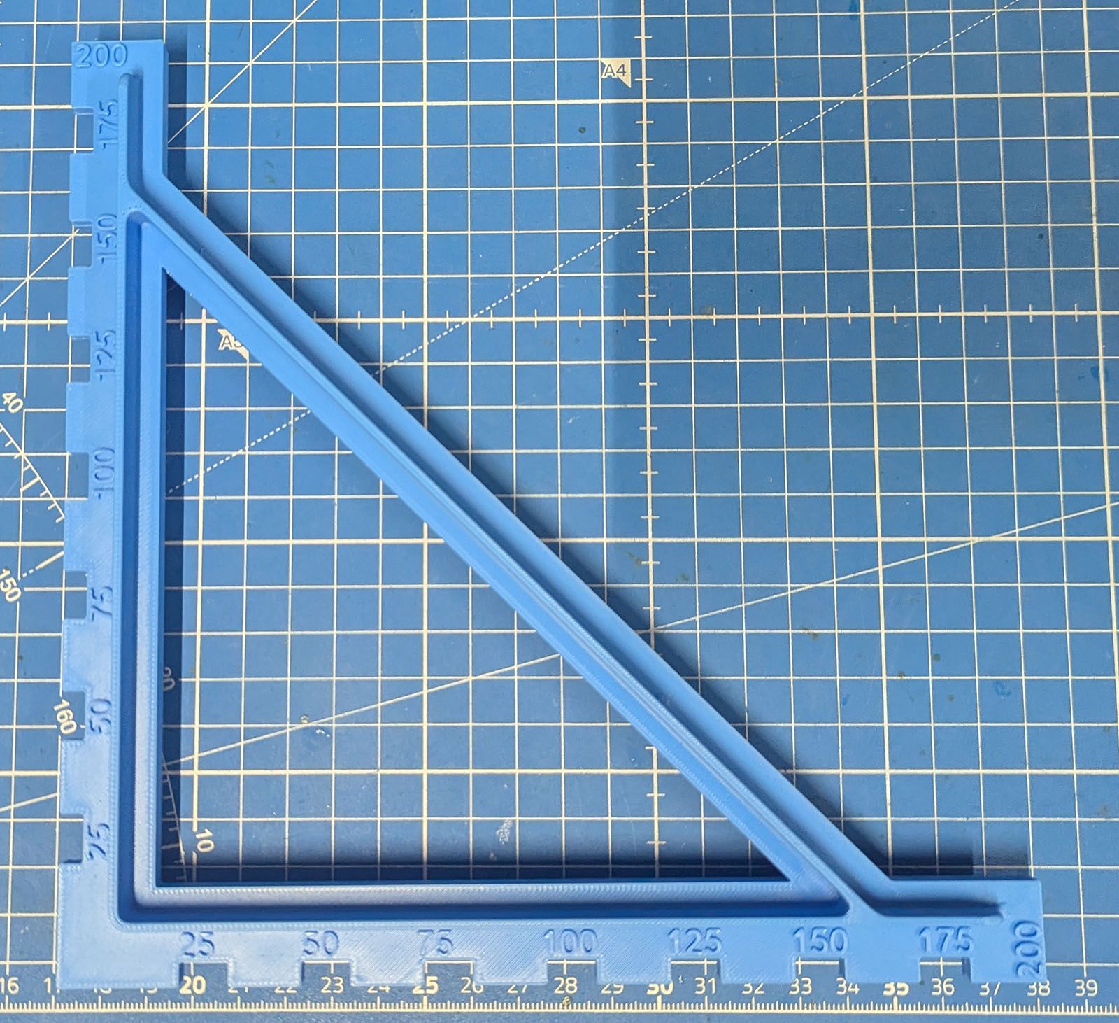

Commentaire mis en avant divers Posté(e) Mai 9 Commentaire mis en avant Posté(e) Mai 9 (modifié) Une équerre de 20 x 20 avec 4 graduations fines @Motard Geek Je viens de bricoler une équerre permettent de prendre des cotes au pied à coulisse.Equerre de controle.step Je dois recevoir demain le visior truc, je ferais également le test avant et aprÚs. Modifié (le) Mai 9 par divers 2

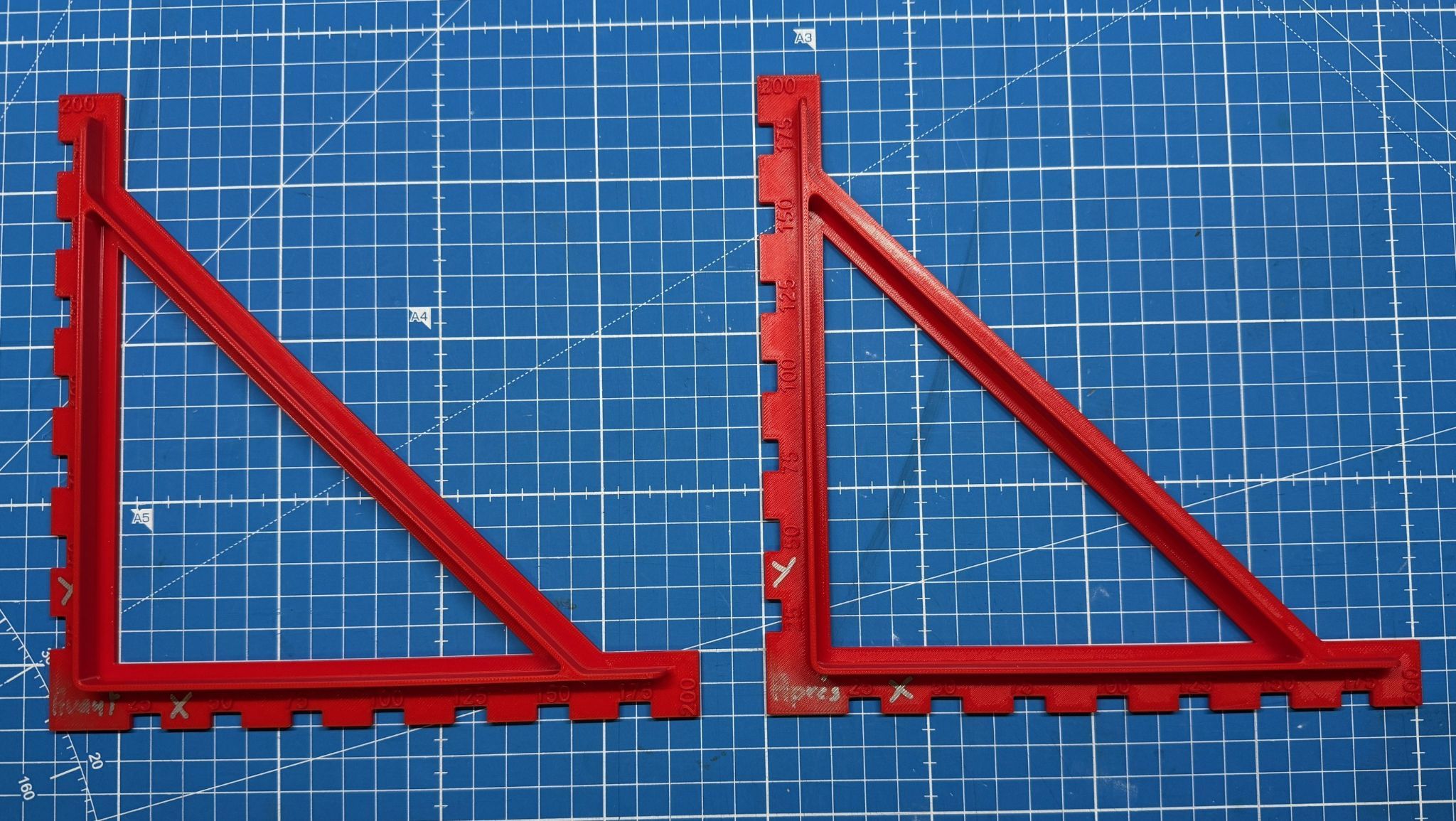

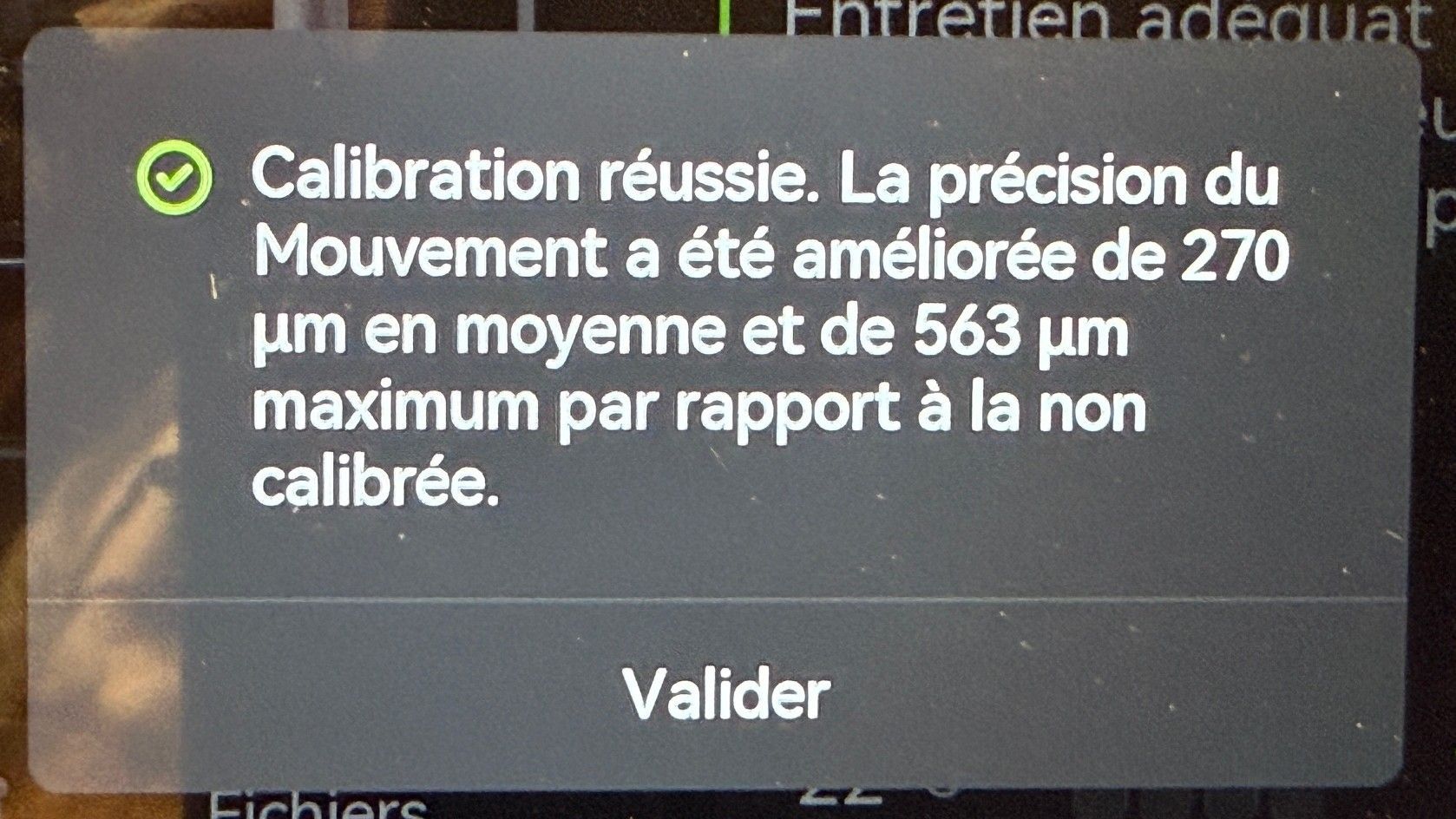

divers PostĂ©(e) samedi Ă 19:04 PostĂ©(e) samedi Ă 19:04 J'ai testĂ© avant et aprĂšs l'utilisation de la plaque dâĂ©talonnage (Encodeur de vision) et le rĂ©sultat est surprenant. Voici la piĂšce en PLA imprimĂ©e avant l'Ă©talonnage et aprĂšs l'Ă©talonnage, elle permet de contrĂŽler en X et Y les valeurs d'impression. ET maintenant la feuille de contrĂŽle faite avec deux pieds Ă coulisses, un Mitutoyo Absolute 150mm et un OBERK de 300mm. mesures Ă©querres.pdf J'attends que @Motard Geek fasse ses mesures pour voir s'il a le mĂȘme problĂšme que moi, car pour le moment je suis TRĂS déçu de cette plaque Ă 104⏠dont les rĂ©sultats sont moins bons que sans cet Ă©talonnage. Il faudra poser la question au SAV pour avoir des explications. 1 1

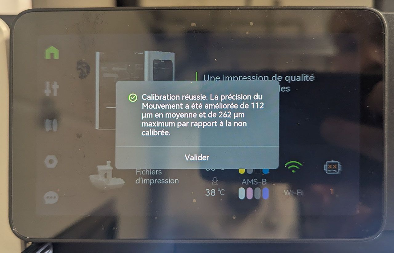

JoOj PostĂ©(e) samedi Ă 20:06 PostĂ©(e) samedi Ă 20:06 Est ce que si tu en fait une ou deux autres l'Ă©cart reste si important (ou finalement totalement alĂ©atoire) ? Je me pose la question d'Ă©vacuer un problĂšme qui serait de l'ordre de la rĂ©pĂ©tabilitĂ© plus que de la prĂ©cision ? Je crois qu'Isidon montrait le message qui dit que le vision encoder aurait amĂ©liorĂ© la prĂ©cision du mouvement de 172 micron en moyenne, et jusqu'Ă 500 microns. Ăa semble totalement aberrant quand on voit que l'erreur moyenne serait de 30 Ă 80 microns sans Ă©talonnages. 1

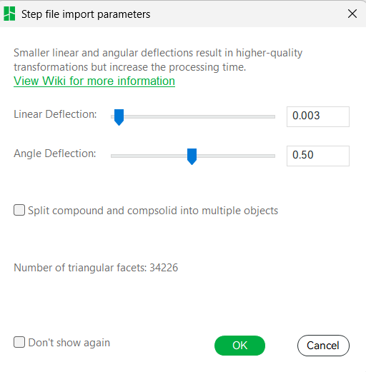

Motard Geek PostĂ©(e) dimanche Ă 08:38 Auteur PostĂ©(e) dimanche Ă 08:38 Je vais imprimer l'Ă©querre mais pour les mesures avec mon pied Ă coulisse Ă 15⏠chez Amazon ça va ĂȘtre compliquĂ©... Le rĂ©sumĂ© de la calibration affichait quoi sur l'Ă©cran @divers ? Pour le step je laisse les paramĂštres d'import par dĂ©faut dans Bambu Studio : ?

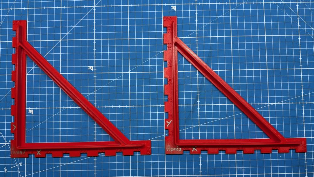

divers Posté(e) dimanche à 09:05 Posté(e) dimanche à 09:05 (modifié) J'ai laissé les paramÚtres par défaut. Je n'ai pas fait attention au message qui en gros disait que j'avais gagné en précision. Je viens de dessiner une équerre pour contrÎler le Z : Equerre de controle Z.step Je viens d'imprimer une seconde équerre XY pour voir si elle est identique à la précédente.  Modifié (le) dimanche à 09:07 par divers

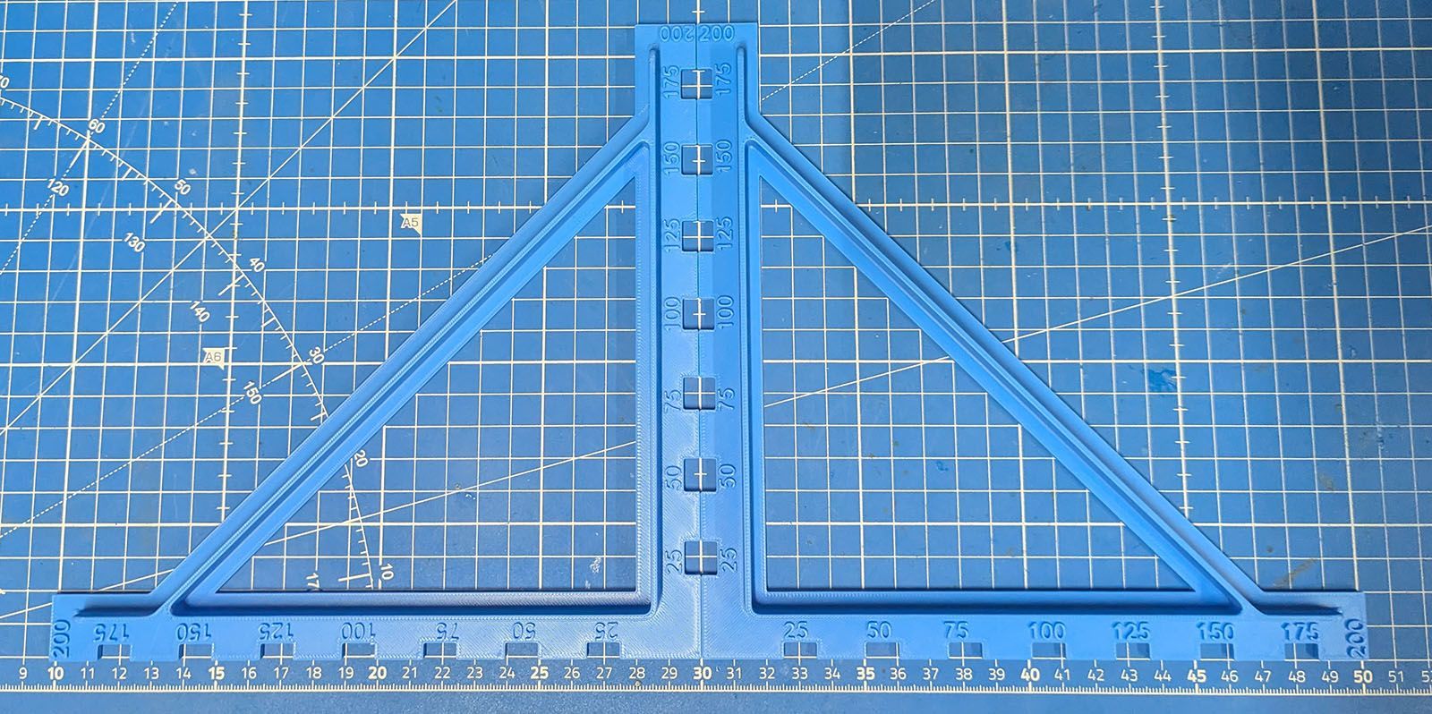

Motard Geek PostĂ©(e) dimanche Ă 11:58 Auteur PostĂ©(e) dimanche Ă 11:58 J'ai fait le avant : L'option est bien activĂ©e par dĂ©faut aprĂšs calibration. La seconde Ă©querre est en cours d'impression. J'ai donc imprimĂ© la 2nd Ă©querre avec le mĂȘme gCode et les 2 se superposent parfaitement :  Mon pied Ă coulisse lowcost affichet ~-0,1mm pour chaque mesure jusqu'Ă 150 (aprĂšs il est trop petit...). Au mĂštre Facom et avec la prĂ©cision de ma vue, toutes les mesures ont l'air "parfaite"  Quoi qu'il en soit, c'est pas le jour et la nuit non plus  Faut peut-ĂȘtre attendre un peu que la machine prenne du jeuÂ

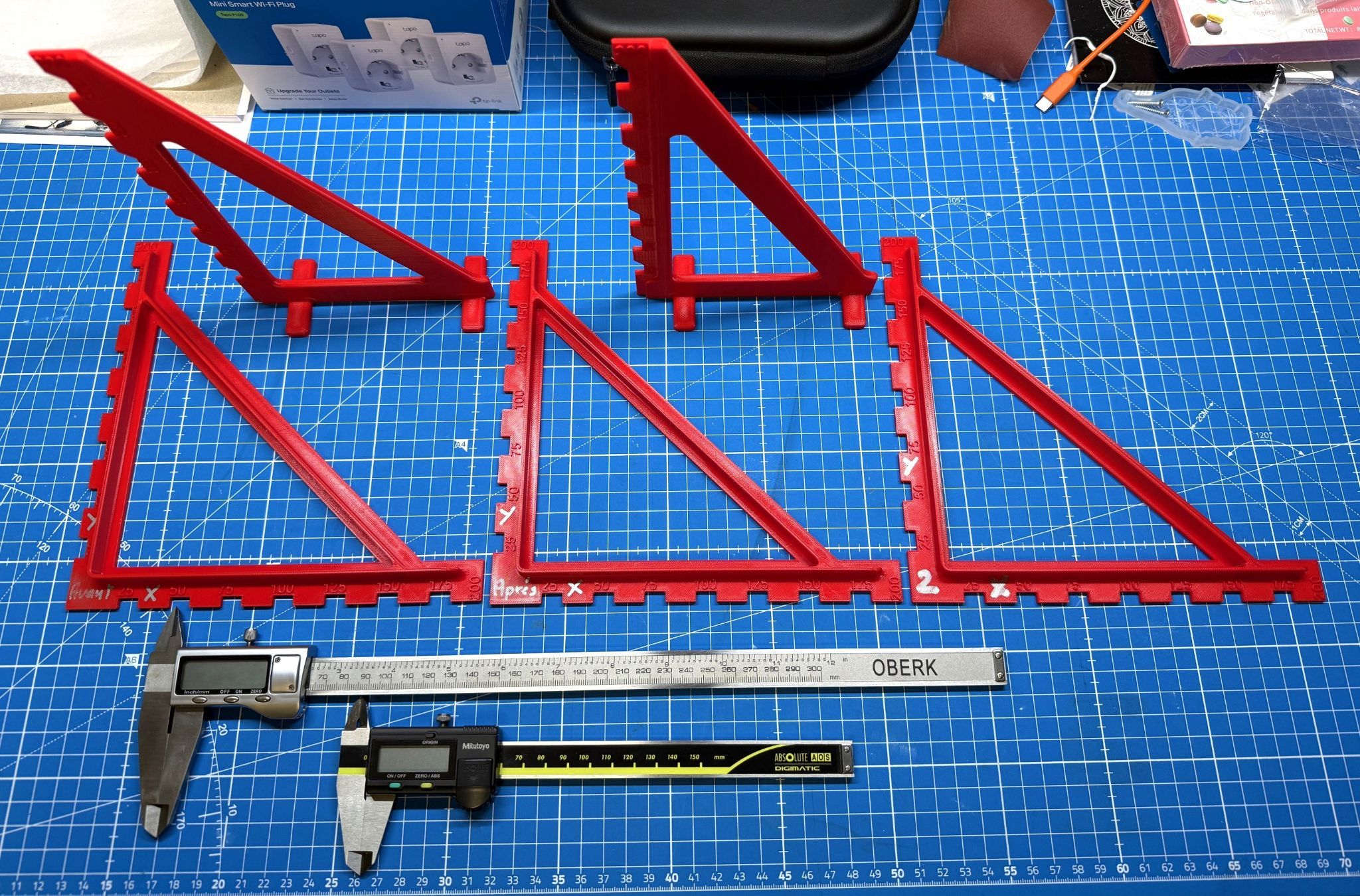

divers PostĂ©(e) dimanche Ă 13:18 PostĂ©(e) dimanche Ă 13:18 (modifiĂ©) Voici le test complet avec trois Ă©querres en XY (une avant calibration et deux aprĂšs calibration) et deux Ă©querres en Z aprĂšs calibration Et les valeurs relevĂ©es avec les deux pieds Ă coulisse : mesures Ă©querres complet.pdf Petite analyse: - Avant calibration les cotes Ă©taient assez prĂ©cises jusqu'Ă 150mm et les Ă©carts augmentent faiblement ensuite (plus en X qu'en Y) - AprĂšs calibration les Ă©carts sont nettement plus importants et mĂȘme anormaux avec 0,5mm Ă 200mm (on doit dĂ©passer le millimĂštre dans les 300mm) - Sur les deux Ă©querres en Z les Ă©carts sont rapidement importants, mais ils sont presque constants sur les 200mm. Seul point positif que l'on peut trouver c'est la constance sur les Ă©carts. Pour conclure, pour l'instant la plaque encodeur Ă 104⏠n'a aucun intĂ©rĂȘt, elle augmente les dĂ©fauts dimensionnels. J'espĂšre que c'est un bug de BambuLab et que le problĂšme sera vite rĂ©solu. @Motard Geek comme tu es plus proche que moi du fabriquant, je te laisse remonter cette anomalie afin d'avoir leur avis sur ce problĂšme.   ModifiĂ© (le) dimanche Ă 14:43 par divers 1

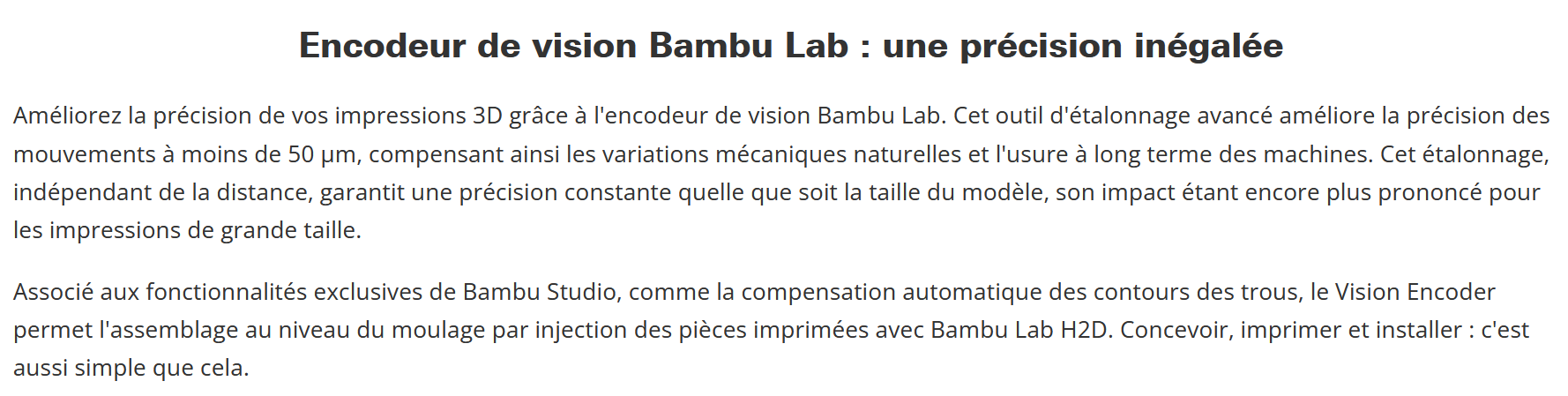

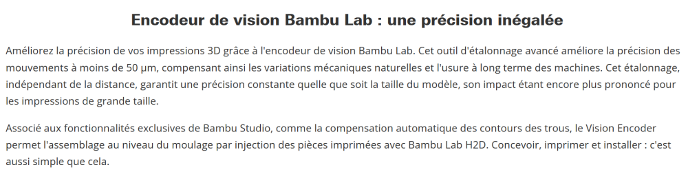

JoOj PostĂ©(e) lundi Ă 16:01 PostĂ©(e) lundi Ă 16:01 (modifiĂ©) ThĂ©orie lĂ tout de suite qui me vient (si c'est des bĂȘtises, j'implore votre pardon... et des explications ^^): la carte d'Ă©talonnage serait lĂ pour amĂ©liorer la prĂ©cision du mouvement xy. la prĂ©cision annoncĂ©e par Bambu est <0,3 mm sur xy Mais au final, est ce que les slicers n'avaient pas intĂ©grĂ© cette imprĂ©cision structurelle pour "compenser" de sorte que la piĂšce finale soit aussi proche que possible des dimensions attendues ? Et du coup, en corrigeant lâimprĂ©cision de placement, patatras, on accentue lâimprĂ©cision dimensionnelle Ă la fin ? Et donc au final, cette carte aurait du sens pour plotter, cutter, laser, mais assez peu sur l'impression ? (d'ailleurs je me rend compte que la prĂ©cision sur le mouvement que j'Ă©voque lĂ haut, c'est dans les spec du laser qu'ils l'abordent) ModifiĂ© (le) lundi Ă 16:07 par JoOj

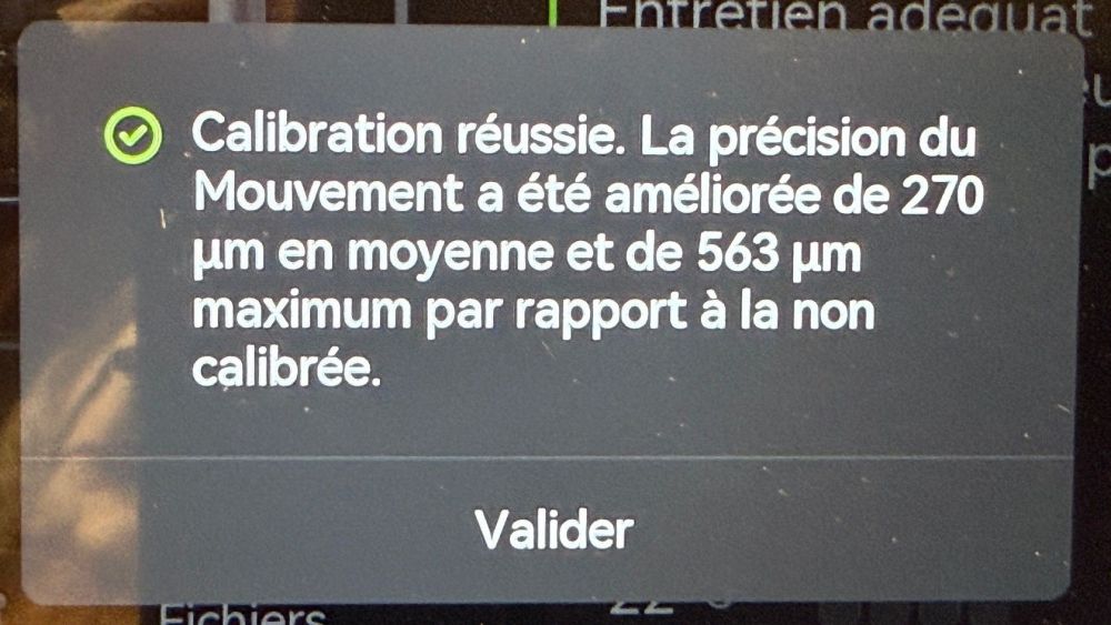

divers Posté(e) lundi à 16:17 Posté(e) lundi à 16:17 (modifié) Ils parlent bien d'améliorations pour des piÚces imprimées avec une précision de 50 ”m avec Bambu Studio et non Bambu Suite (réservé au laser et plotter) : Je viens de relancer une calibration avec l'encodeur et voici le message final: Je vais réimprimer une équerre de contrÎle pour voir s'il y a des différences.  Modifié (le) lundi à 16:40 par divers
JoOj Posté(e) lundi à 16:41 Posté(e) lundi à 16:41 et beh je sais plus quoi dire Une chose est sûre, la promesse est pas tenue 1

divers PostĂ©(e) mardi Ă 16:59 PostĂ©(e) mardi Ă 16:59 AprĂšs le second Ă©talonnage je n'ai rien gagnĂ© comme vous pouvez le voir sur la feuille excel: mesures Ă©querre suite.pdf Si je pouvais supprimer les rĂ©glages de l'encodeur cela mâintĂ©resserait car le premier test Ă©tait bien meilleur. @Motard Geek as-tu des infos de BBL sur ce problĂšme ? 1
