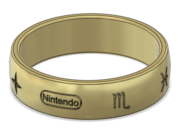

bonjour,
je voudrais créer un anneau de ce style à imprimer en 3D pour l'EVG d'un amis. pensez vous que ce soit difficile pour un novice? quel logiciel me conseillez vous pour débuter?

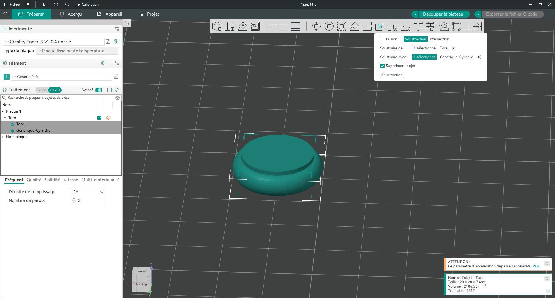

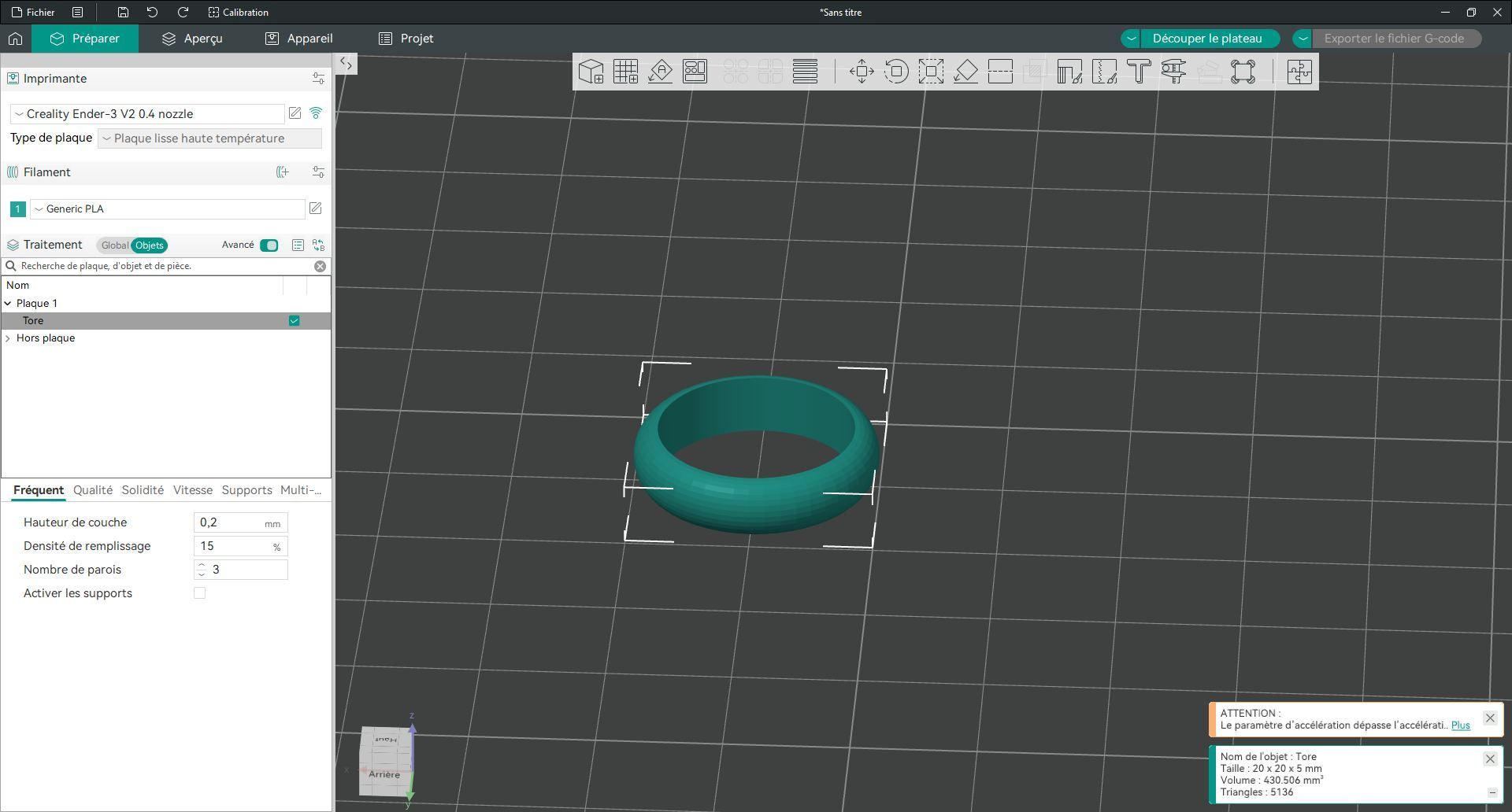

Comme logiciel 3d ? Eh bien avec les opérations booléennes tu peux le faire avec un slicer comme Cura ou Orcaslicer ( comme on peut le faire avec Creality print ) , sinon en modeleur 3d , Fusion360 , Sketchup , Blender , pas encore testé TinkerCad mais ça doit être faisable

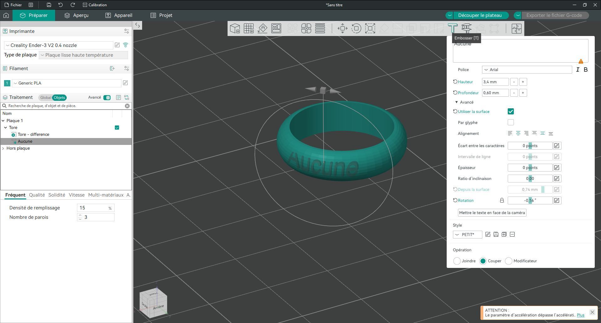

Tu fait une sphère , tu fait un cube  , tu fait une intersection des deux , puis une soustraction d'un cylindre , pour les symboles ça peut se faire dans le slicer d'après ce que j'ai vu mais là je connais pas encore faut regarder l'embossage je crois

Mais Arf sous Cura on peut juste grouper les modèles 3D contrairement à Orca , je me suis tellement amusée avec Creality print que je pensais que Cura allait aussi loin mais faut utiliser des plugins sous Cura et je sais pas s'il existe un qui fasse les opérations booléennes
Par contre sous Orca et creality print ça marche bien mais attention on peut pas faire une soustraction directement après une intersection ou une soustraction , faut surement passer par enregistrer dans  un stl  , ou pour faire un anneau faire un tore puis enlever un cylindre

Ceci dit à la réflexion Openscad , je l'ai pas encore essayé mais il me semble prometteur vu ce qu'en j'en ai vu , serait parfait pour créer un fichier 3d paramétrable où on renseignerait le diamètre de la bague , l'épaisseur minimum , la hauteur et le diamètre final de la bague et qui générerait l'objet 3d anneau , en stl probablement , après pour le gravage des symboles , Orca sait le faire au moins pour un mais je ne sais pas pour plusieurs ...
Quels sont les logiciels 3d permettant de faire aussi facilement de l'embossage positif ou négatif ?

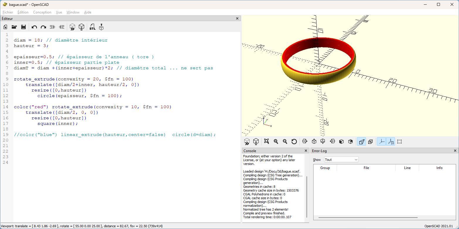

Avant que j'oublie je me suis amusée avec Openscad , c'est vraiment sympa comme approche ça m'a rappelé quand je faisais du raytracing avec Pov (Persistence of Vision )
diam = 18; // diamètre intérieur
hauteur = 3;
epaisseur=0.5; // épaisseur de l'anneau ( tore )
inner=0.5; // épaisseur partie plate
diamT = diam +(inner+epaisseur)*2; // diamètre total ... ne sert pas
// création du tore par une révolution d'une ellipse autour de l'axe Z
rotate_extrude(convexity = 20, $fn = 100)
    translate([diam/2+inner, hauteur/2, 0])
      resize([0,hauteur])
        circle(epaisseur, $fn = 100);
// là un rectangle pour faire un cylindre troué
color("red") rotate_extrude(convexity = 10, $fn = 100)
    translate([diam/2, 0, 0])
      resize([0,hauteur])
        square(inner);
2025-05-2219_57_30-bague.scad_-OpenSCAD.thumb.jpg.f6ccaa8e351381b5735f544d79e2ab06.jpg
bague.scad bague.stl
PS : gaffe le code est pas parfait : si on mets un rayon de tore plus grand que la partie plate ça va coincer faut que j'ajoute une différence au cas où
