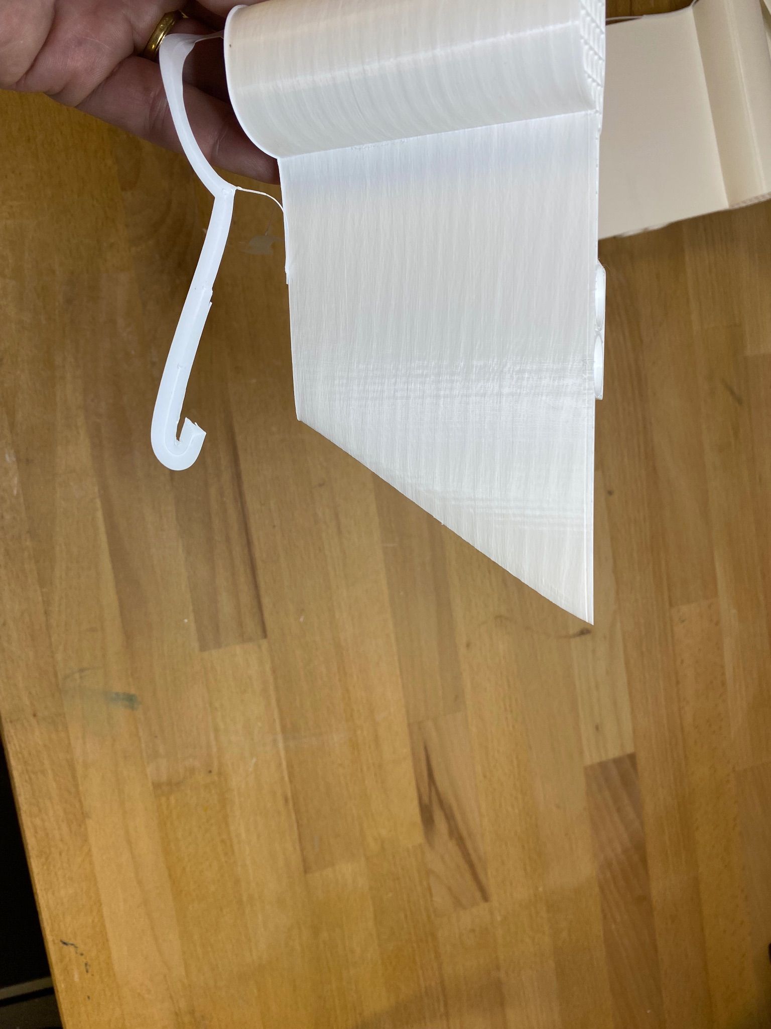

Je sèche un peu sur un problème de qualité d'impression sur une de mes X Max 3. Il y a comme un banding, mais incliné, touchant plusieurs couches.
La déformation est nettement perceptilble et pour la mise en peinture ça va être coton.
C'est une impression en PLA (r PLA de FormFutura) en 100 microns. J'utilise ce matériau depuis de nombreuses années et c'est la première fois que j'ai ce phénomène.

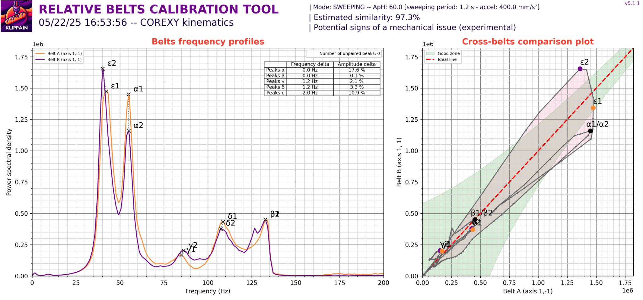

Par contre j'ai, d'après Shake Tune, potentiellement un souci si on en croit le résultat de la comparaison des courroies.
Est-ce que quelqu'un pourrait m'expliquer le fait d'avoir plusieurs pics et surtout le graphique de droite ?
Est-ce que quelqu'un pourrait me donner les paramètres de la macro en question pour ne pas avoir le sweeping ?

Il y a 4 heures, V3DP a dit :
Ce graphique te donne juste la comparaison des deux courroies A et B,
Dans un monde idéal les courbes A et B du premier graphique devraient se confondre. les différences peuvent être du à un passage de courroies plus dur d'un côté que de l'autre ou une différence de tension des courroies (ou les deux)
Dans le deuxième graphique tout devrait être dans la partie verte (mais ce n'est qu'une visualisation différente des infos du premier graphique).

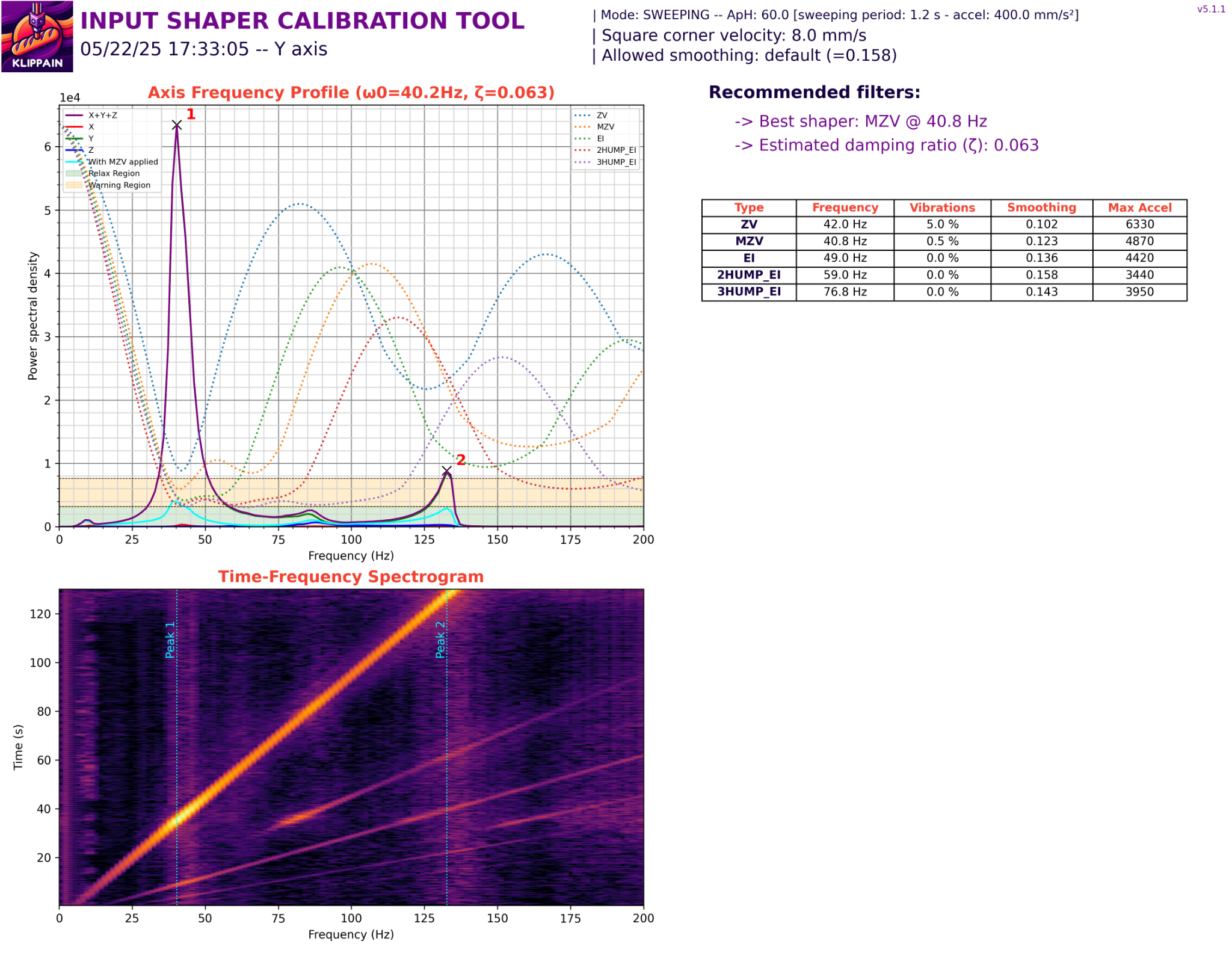

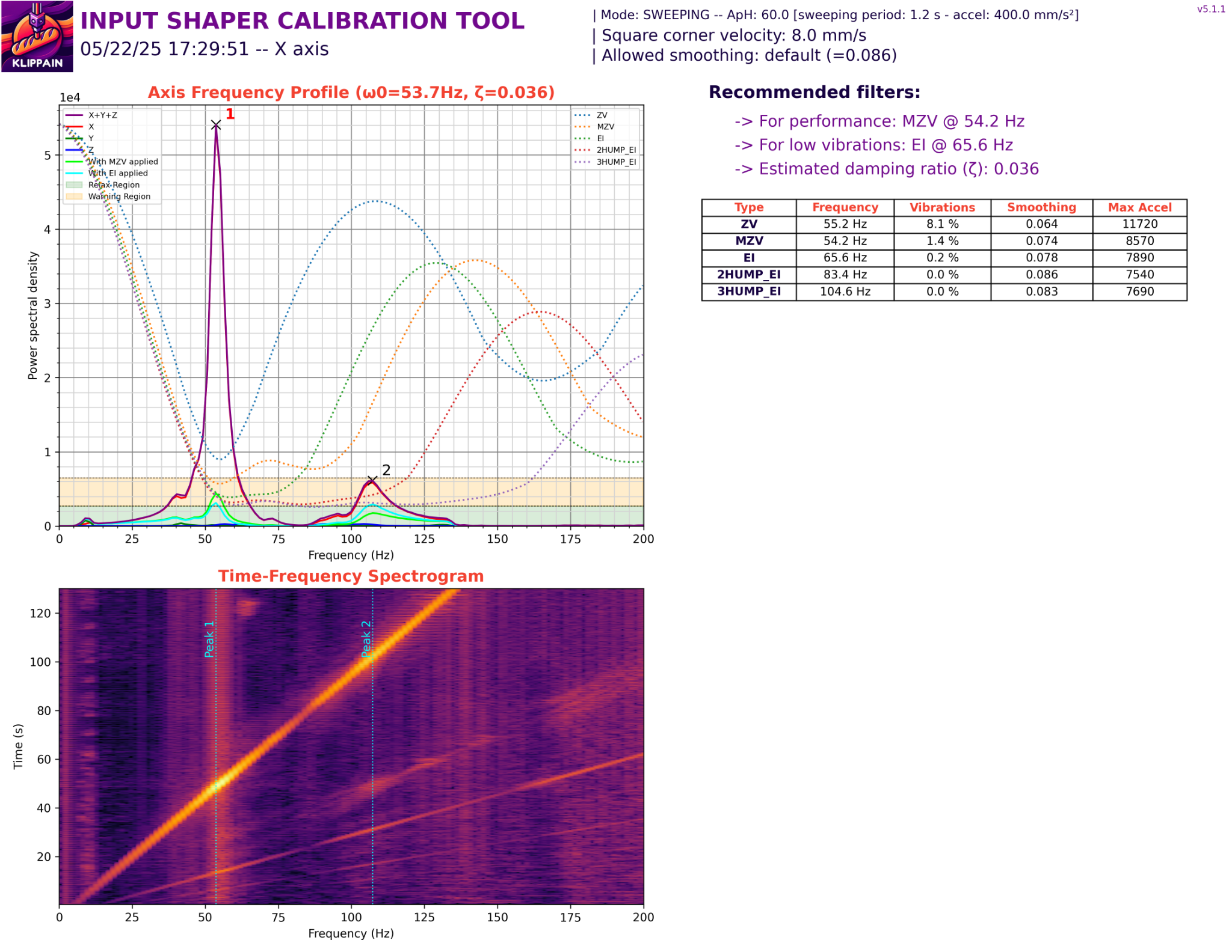

Ce qui serait intéressant, ce serait de voir les graphiques de l'is axe X et axe Y (qui sont plus intéressants à analyser que la comparaison des courroies)
@Savate Merci pour le retour.
Au tensiomètre de courroie, j'avais exactement les mêmes valeurs sur les 2 courroies et ce sur plusieurs brins différents.
Voici les graphiques en question.
A nouveau les mesures ont été faites alors que l'autre machine tournait
inputshaper_20250522_172949_axis_Y.thumb.png.4a17650c3219e17b9a038e46c33a3688.pnginputshaper_20250522_172949_axis_X.thumb.png.de7702d22bfcf01a6ae6f87342dbebab.png

Il y a 1 heure, V3DP a dit :
Le pic n° 1 sur les deux graphiques est joli, tout est bien superposé et la base est fine (moralité tes courroies sont plutôt bien réglées).
Le pic n°2 lui n'est pas très normal - mais pas très haut non plus (probablement dû à la deuxième machine à essayer quand la deuxième machine est etéinte)
MZV ou ZV doivent être parfait (je ne suis pas un grand fan du EI) et en général si la ZV est correct, je préfère le ZV au MZV
Pour plus de 'réalisme' tu tester des is avec les ventilateurs allumés hotend et ventilation pièce (à la vitesse utilisée en impression) pour voir si ça te rajoute des vibration parasites.
La doc de shake and Tune est une excellente référence pour l'analyse des courbes
