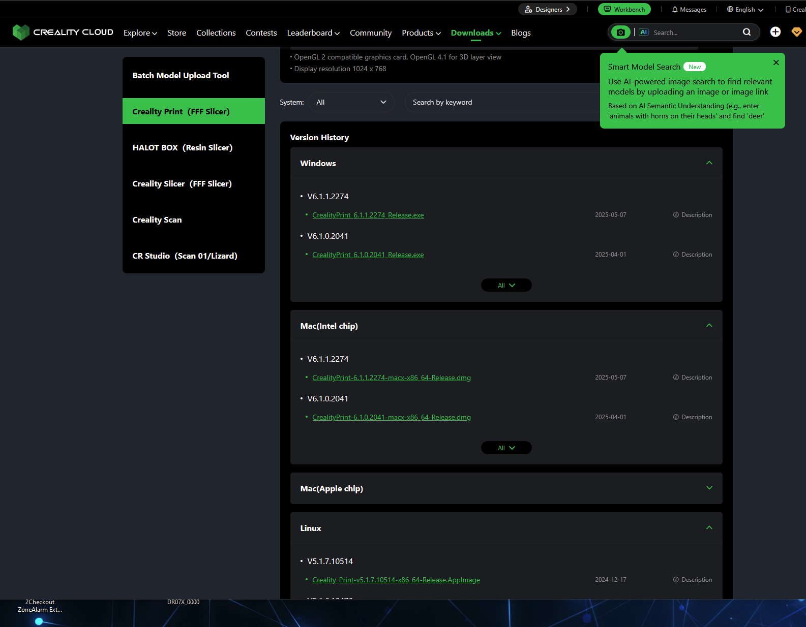

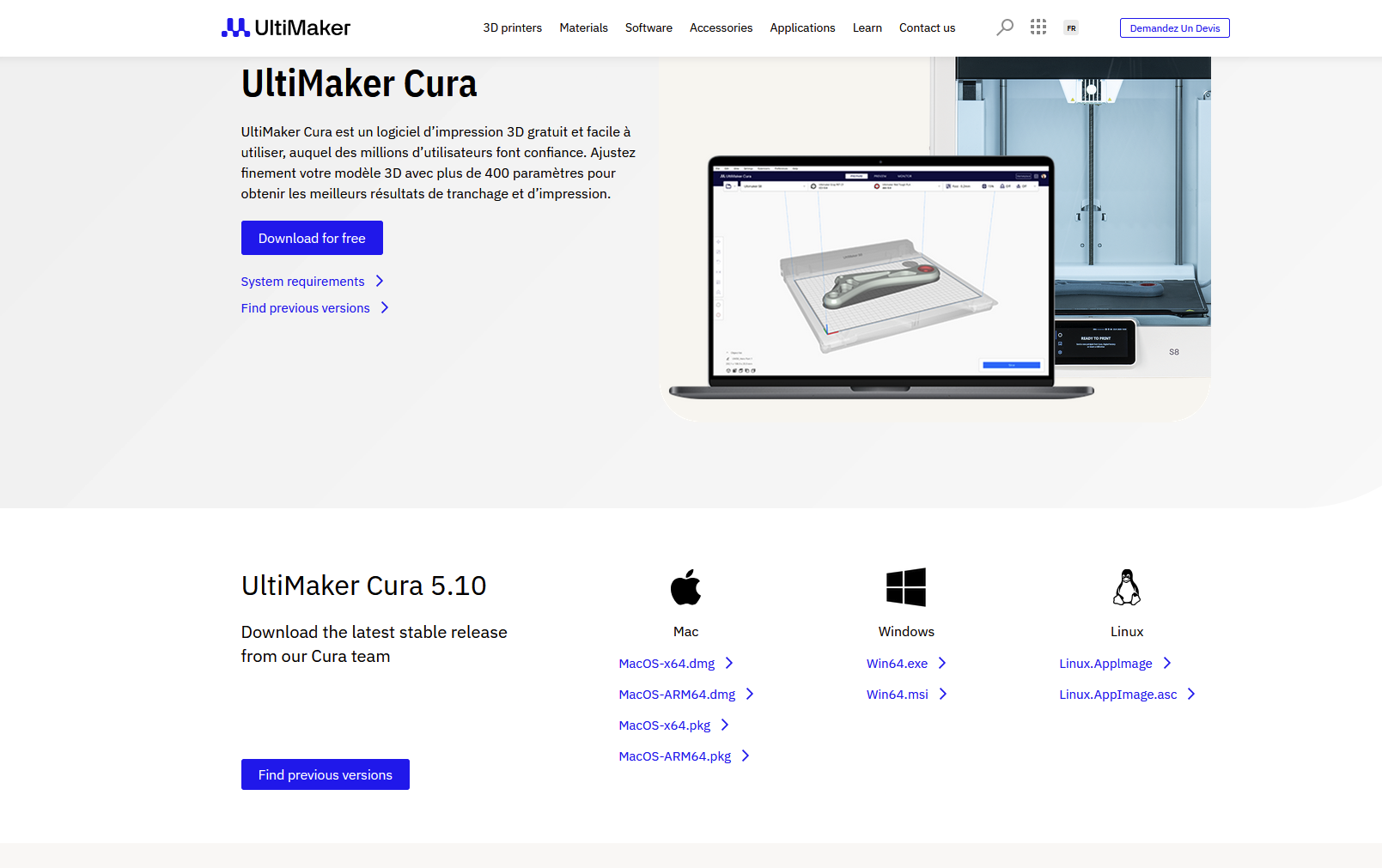

Il faut mettre le fichier STL dans un slicer par exemple CURA et avec le profil adapté à ton imprimante le découper
pour en faire un fichier xxx.gcode qui est imprimable.
pour cela tu as besoin d'un PC sur lequel tu installs CURA ou un autre slicer comme crealityPrints.
et après tu mets le fichier xx.gcde généré sur ta carte µSD
https://www.crealitycloud.com/downloads/software/creality-print
https://ultimaker.com/fr/software/ultimaker-cura/
Sans PC tu ne peux rien faire. ou presque !!
Quitte à conseiller un logiciel de tranchage en 2025, il vaudrait mieux ne pas orienter vers Cura mais plutôt les CrealityPrint / OrcaSlicer/ BambuLab Studio (tous plus ou moins identiques).

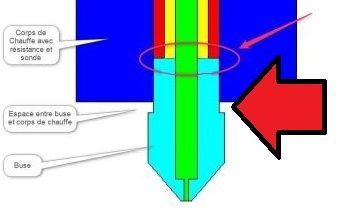

Pour le "bouchage" de la buse, le mieux est de passer par la case démontage puisque tu ne sais pas dans quel état est la tête.
Le desserrage de la buse se fera à chaud (200°C) tout comme le vissage final en respectant scrupuleusement cette procédure . Le point important est d'avoir un espace de ~0.5mm entre le dessous du bloc de chauffe et la collerette de la buse:

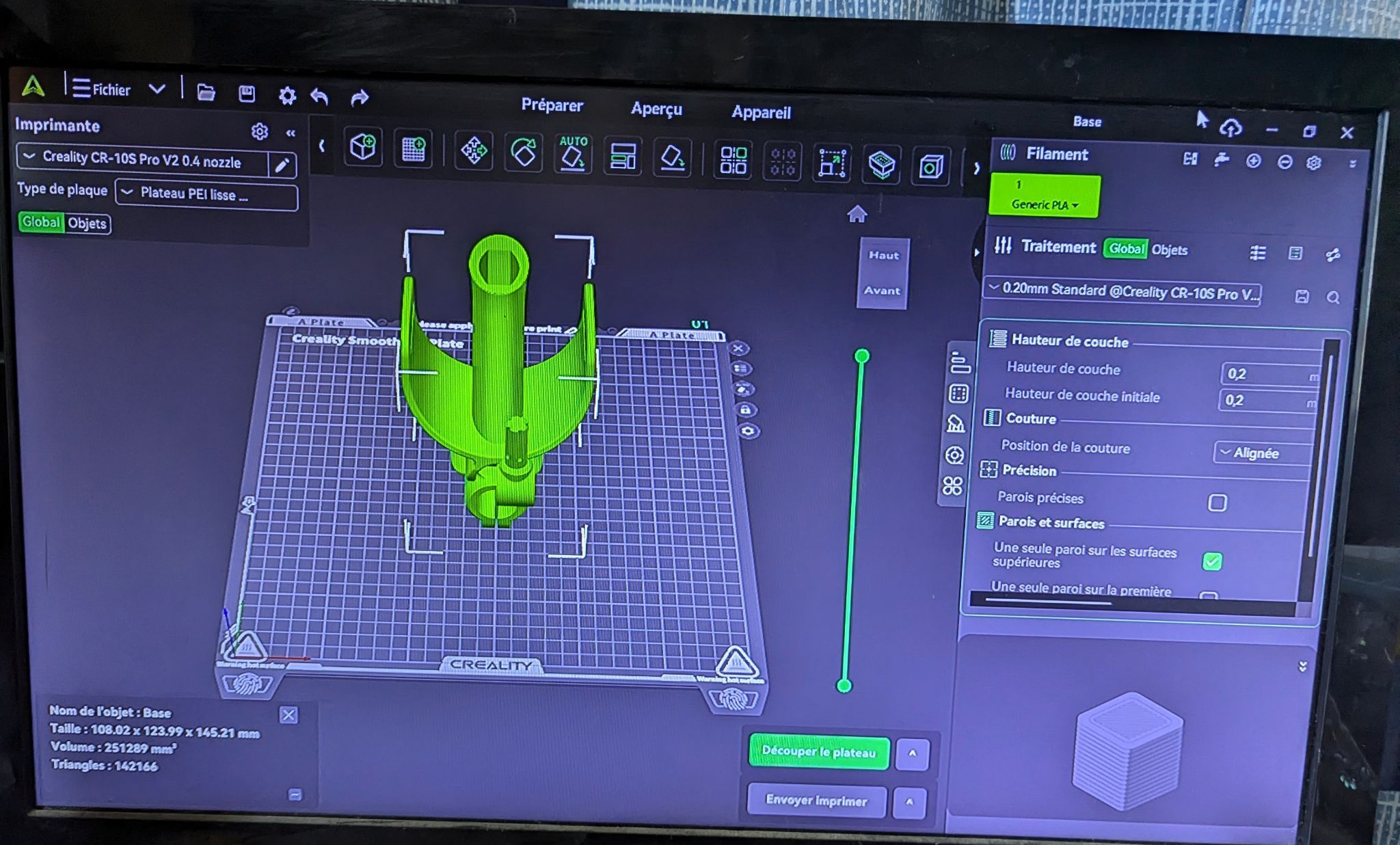

Aie aie aie ça se complique encore !!J'ai installé sur mon pc voir photo mais ça va pas être de la tarte !
Merci

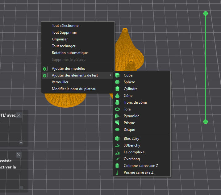

Hou là ne t'attaques pas à une pièce comme cela pour débuter,
dans creality print clic droit et prend le benchy ou le cube xy20mm
Et n'oublie la calibration de la sonde au papier qui te fera le Z-offset avant toute chose,

Tu devrais commencer par un cube, comme tout le monde 😅. Ta pièce mériterait probablement d'être découpée en plusieurs objets qui seront collés par la suite.
Je pense que tu as un menu pour imprimer des pièces de test (tour de température, réglage de la rétraction,...)

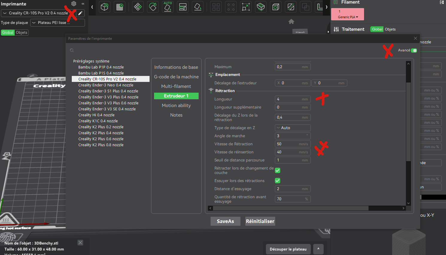

Attention dans CrealityPrint la rétraction est mise à 4 mm pour un bowden,
c'est à dire avec l'extrudeur déporté sur le portique X et un tube PTFE qui va à la tête.
Comme ton imprimante est modée, si tu es en direct drive, l'extrudeur (moteur qui pousse le filament) situé juste au-dessus de la tête,
part pour 1 mm de rétraction à la place de 4mm, autrement cela va boucher la tête.

il y a 33 minutes, hyoti a dit :

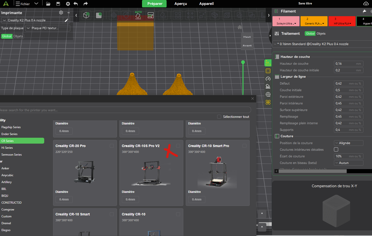

ah, ça fait belle lurette que la CR10S pro n'est plus à la mode 🤪.
Comme on peut le voir sur la photo suivante, le moteur de l'extrudeur est toujours déporté. Les paramètres standards pour la rétraction ne sont donc pas à réduire mais plutôt à augmenter (en général, c'est ~5mm à 40mm/s)
Citation
Modifié (le) par pommeverte
Bien vu !

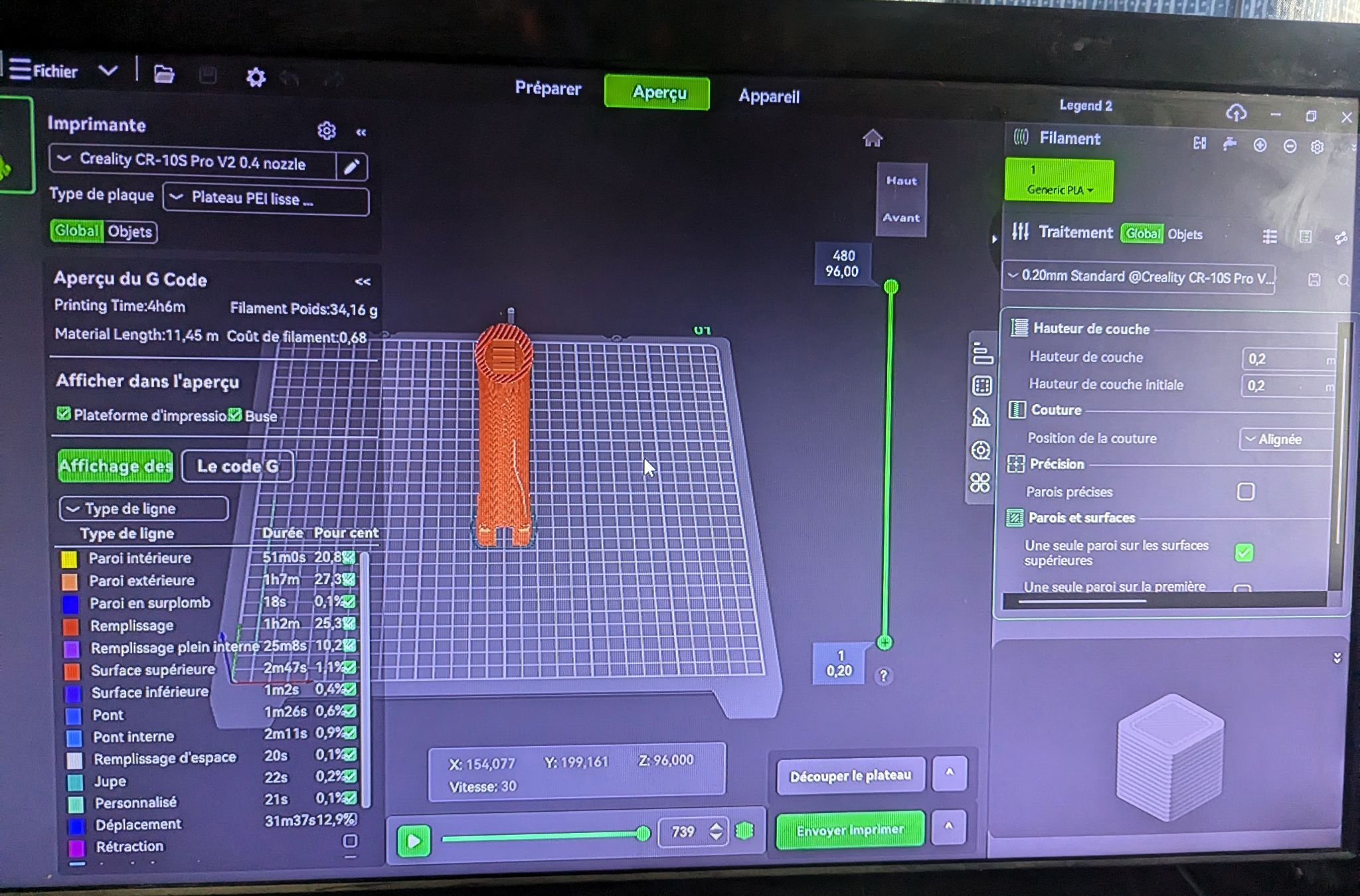

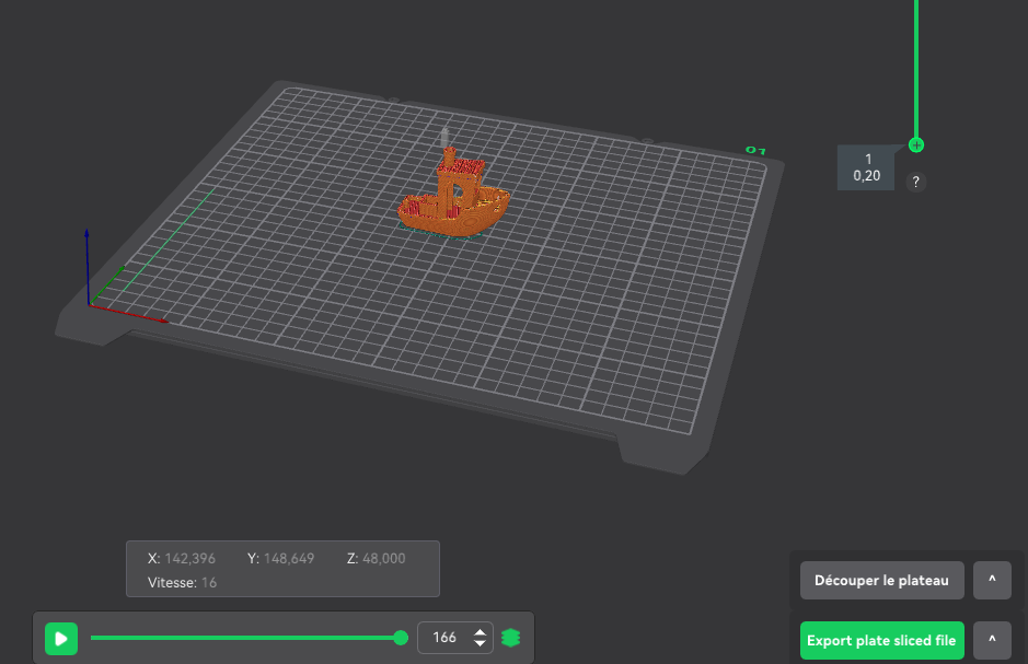

j'ouvre un stl avec creality print et ensuite je l' enregistre en quoi comment pour l'imprimante ?
Merci
Après avoir ouvert ton STL, tu cliques sur le bouton "découper le plateau" pour le trancher (générer un fichier Gcode) puis tu cliques sur "export plate sliced file" pour enregistrer le fichier (si ce libellé n'apparait pas, il faut le sélectionner en cliquant sur la flèche qui pointe vers le haut, à droite du bouton).
Si tu as réussi à connecter ton ordinateur au Pad, tu peux directement envoyer en wifi le fichier, en cliquant non pas sur "export plate sliced file" mais sur "envoyer imprimer" (si ce libellé n'apparait pas, il faut le sélectionner en cliquant sur la flèche qui pointe vers le haut, à droite du bouton)

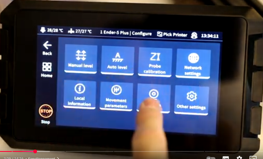

j'ai reussi à en faire un mais l'impression a été foireuse

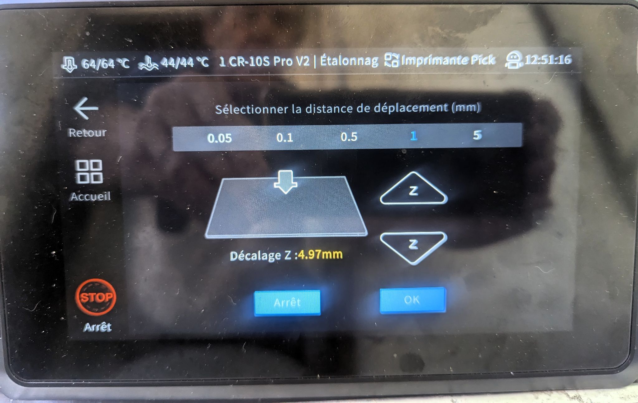

Je ne comprends pas quoi faire à l'étape voir photo
je pense qu'il faut aller dans configure -> Probe calibration. @hyoti saura mieux te guider
Citation
Sinon, tu peux aussi ajuster la hauteur de la buse pendant l'impression de la couche initiale:
Citation
Quand tu es là :
Plateau et buse préchauffés,
Tu mets une feuille de papier type A4 standard (70-80g) ou un morceau sous la buse.
là tu as 4.97mm, tu laisses 1mm comme distance de déplacement,
tu appuies 3 fois en séquence sur le bouton Zbas, ( le Z deviendra 1.97mm)
normalement tu n'as encore touché la feuille (autrement remonte)
puis tu passes à la distance de 0.5mm   xfois quand la buse se rapproche
passe à 0.1mm
quand tu touches presque la feuille tu passes à 0.05 , tu montes et descends jusqu'à la feuille gratte un peu lorsque tu la bouge sous la buse.
Quand cela arrivera, tu auras une hauteur Z qui devrait être entre 0.3mm et -1 mm
souvent pour moi -0.1 -0.2mm.

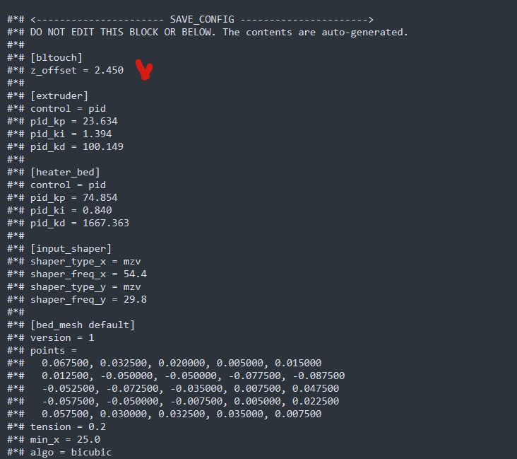

Si tu fais OK, il calcule le Z-offset et l'écrit dans le printer.cfg.
La valeur du Z-offset, n'est pas celle que tu vois dans l'affichage, mais est recalculée.
Après tu retrouves la vrai valeur écrite dans le printer.cfg
dans la partie où il est dit ne pas écrire, elle est positive( souvent entre 0.5mm à 3mm) "mais elle bien utilisée en négative"
Mais bon ce n'est pas ton problème, c'est juste pour info.
Après si tu veux tu refais le bed leveling auto avant d'imprimer.

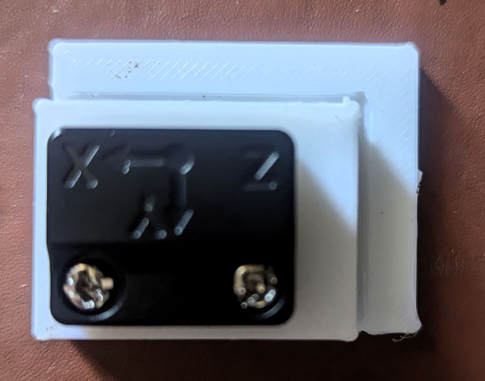

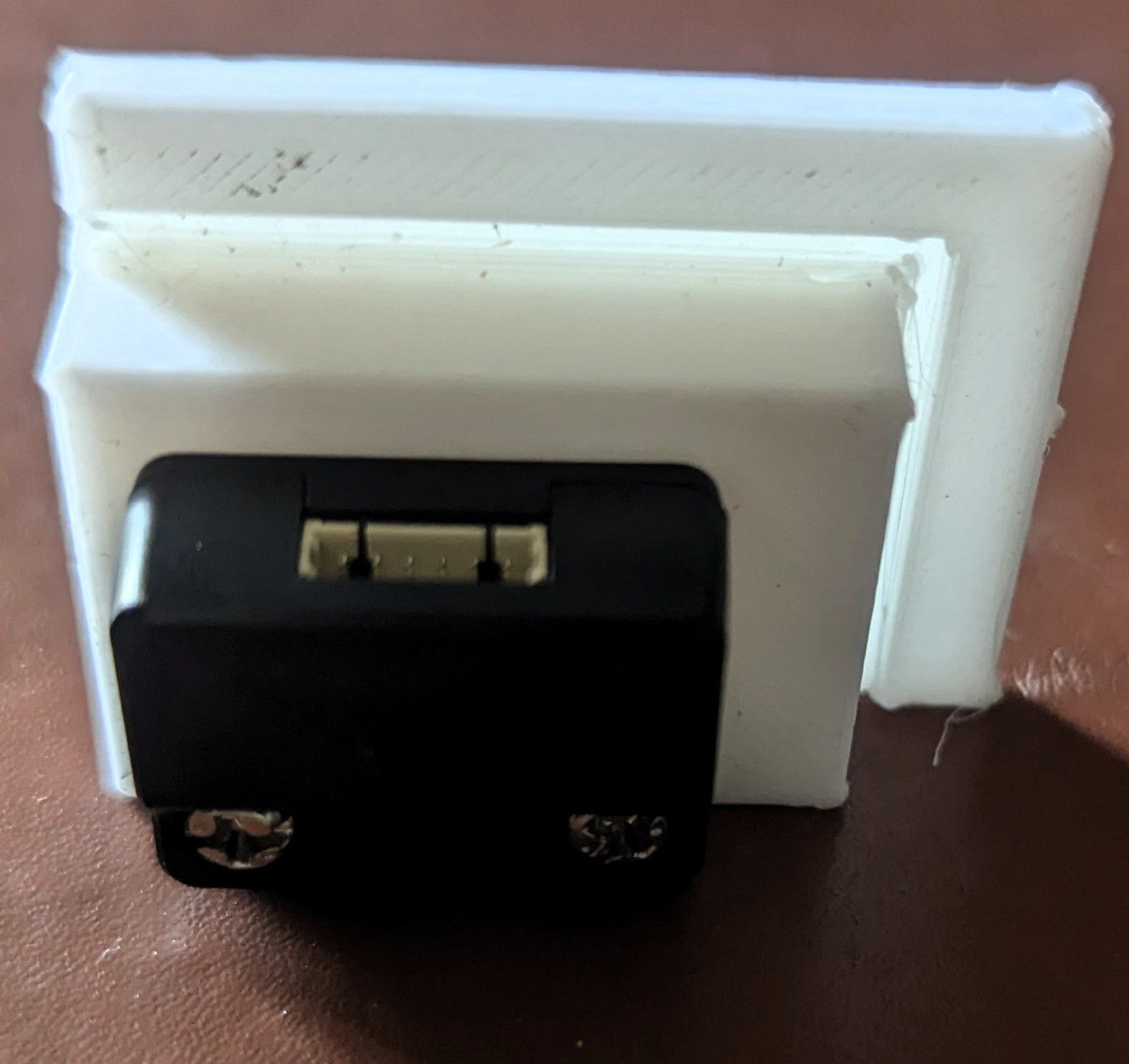

C'est l'accéléromètre ou capteur de vibration
Tu doit avoir aussi un câble qui va de ce capteur au SonicPad
avec côté SonicPad une sorte de prise DIN à l'ancienne regarde derrière le sonicpad il n'y en a qu'une comme cela !
Bon mais fait marcher ton imprimante, tu verras plus tard cette partie. pour régler l'input shaper,
si tu n'as pas voici le lien pour télécharger le manuel utilisateur.
https://img.staticdj.com/1251140d0604c7bf1fb97e1816be2f4b.pdf?spm=..page_2450731.download_support_1.1&spm_prev=..page_1934481.products_display_1.1
https://www.creality.com/pages/download-creality-sonic-pad?spm=..page_1934481.products_display_1.1&spm_prev=..index.header_1.1
La partie blanche imprimée doit être le support pour mettre le capteur sur la tête ou le plateau lors des mesures de vibrations.
edit :
le modèle de support pour l'adxl pour cable rond et plat
🙂Sensor-bracket-CR-10S Pro V2.STL
cable platSensor-bracket-CR-10S Pro V2.STL

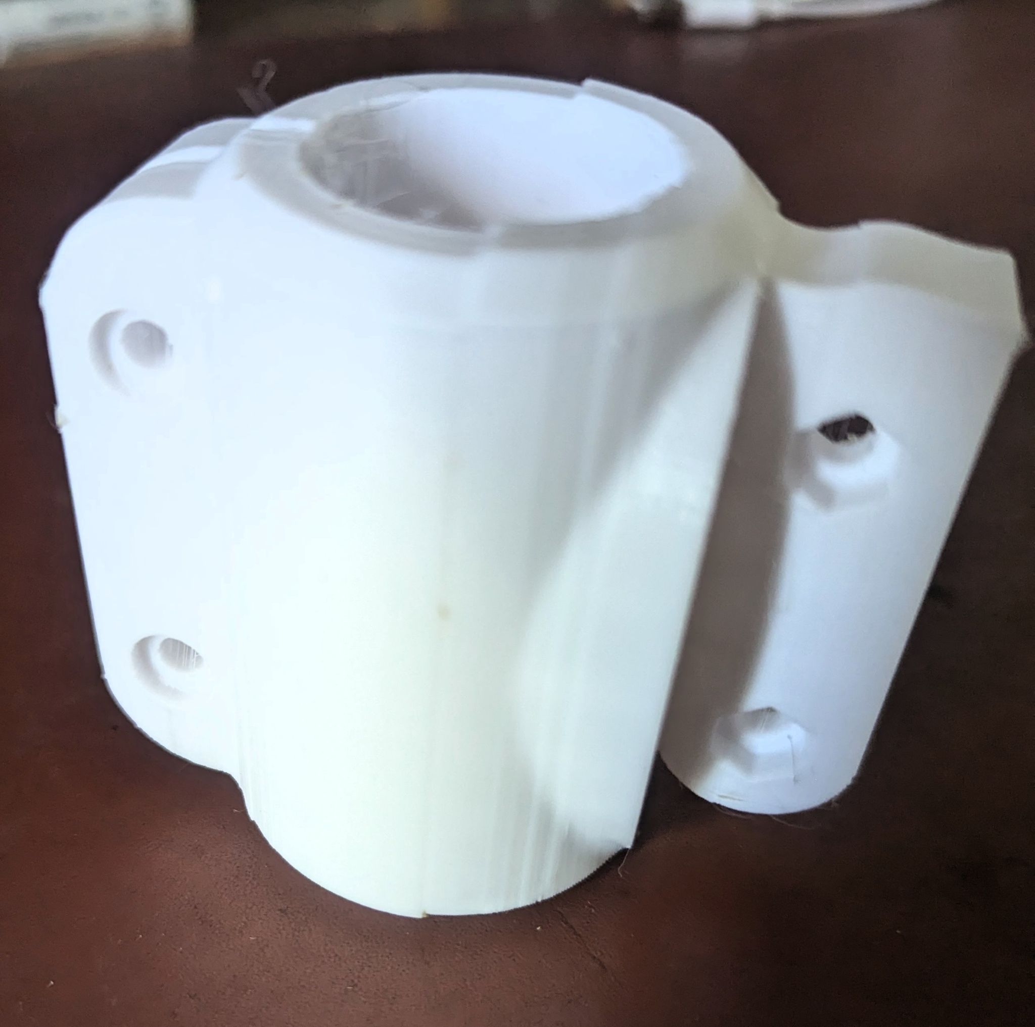

Commencé une impression qui c'est bien déroulé pendant 5 mn puis elle s'est décrochée et j'ai du stopper
Ya moyen pour faire mieux adherer le démarrage ?
il y a 10 minutes, Phil 83 a dit :
  • Nettoyer la surface du plateau (et ne pas y remettre les doigts)
  • refaire l'étape du Zoffset (la buse est encore un peu trop éloignée du plateau, pas beaucoup, mais quand même un peu (0,005 - 0,01)
  • réduire la vitesse de la première couche
  • augmenter la température du plateau (+5°C)
Normalement, si ces quatre étapes sont respectées, la pièce doit rester en place tout le long de l'impression.
Tu imprimes du PLA ? température buse et plateau ?
vitesse première couche ? pas trop vite commence par 20 30 mm/s 'slicer ?
et aussi la taille et la forme de ta pièce.

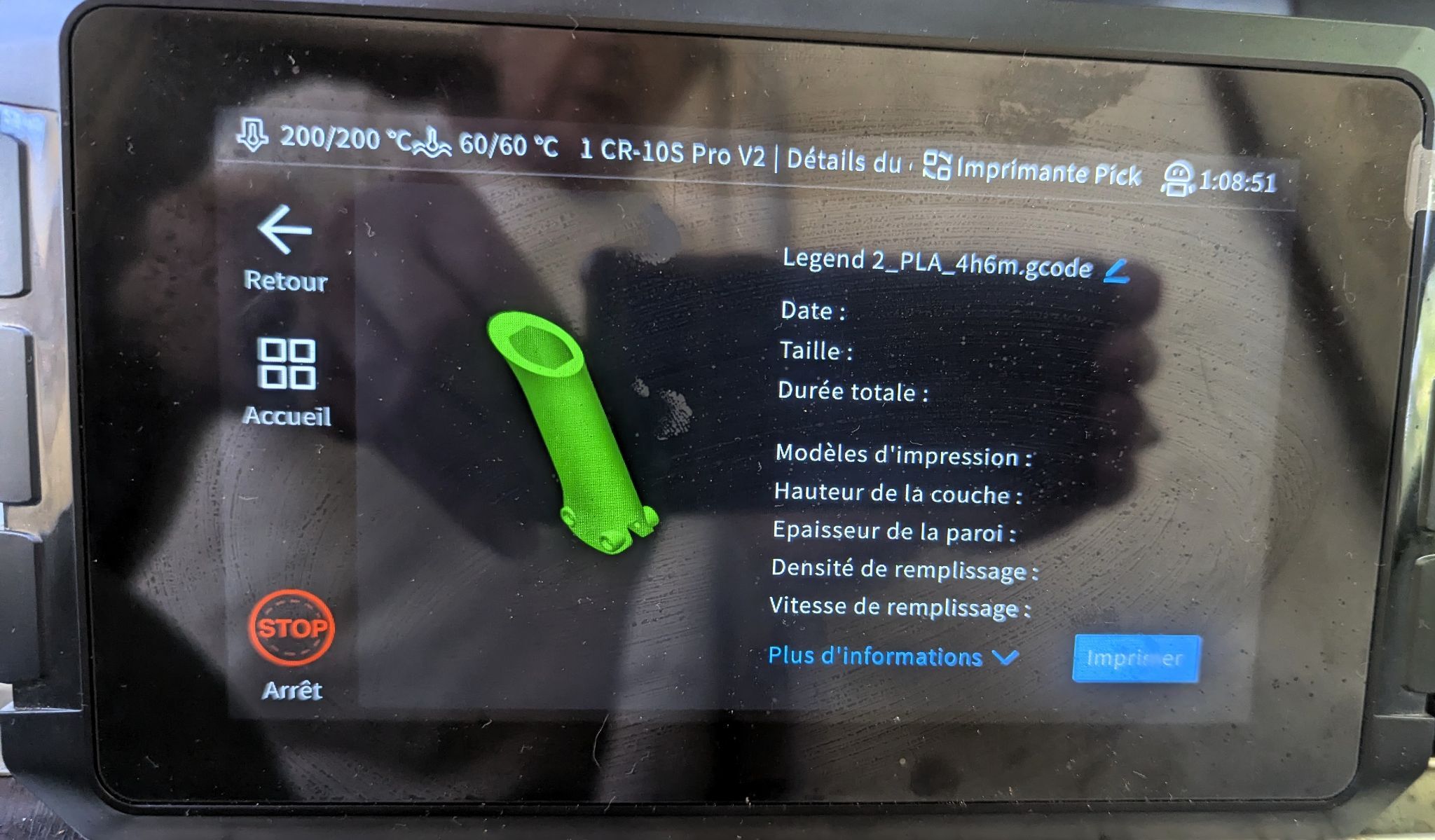

Bonjour
Grace à votre aide et peut être un peu de chance j'ai imprimé ma première pièce !
Par contre pour la seconde je comprends pas : Faut 2 buses ??
Merci
En effet ça ne démarre pas ?
Qu'est-ce qui te fais dire cela ?

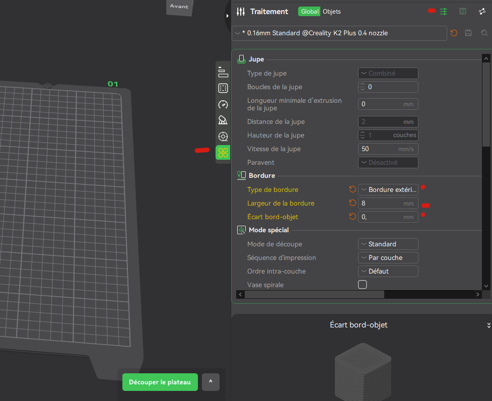

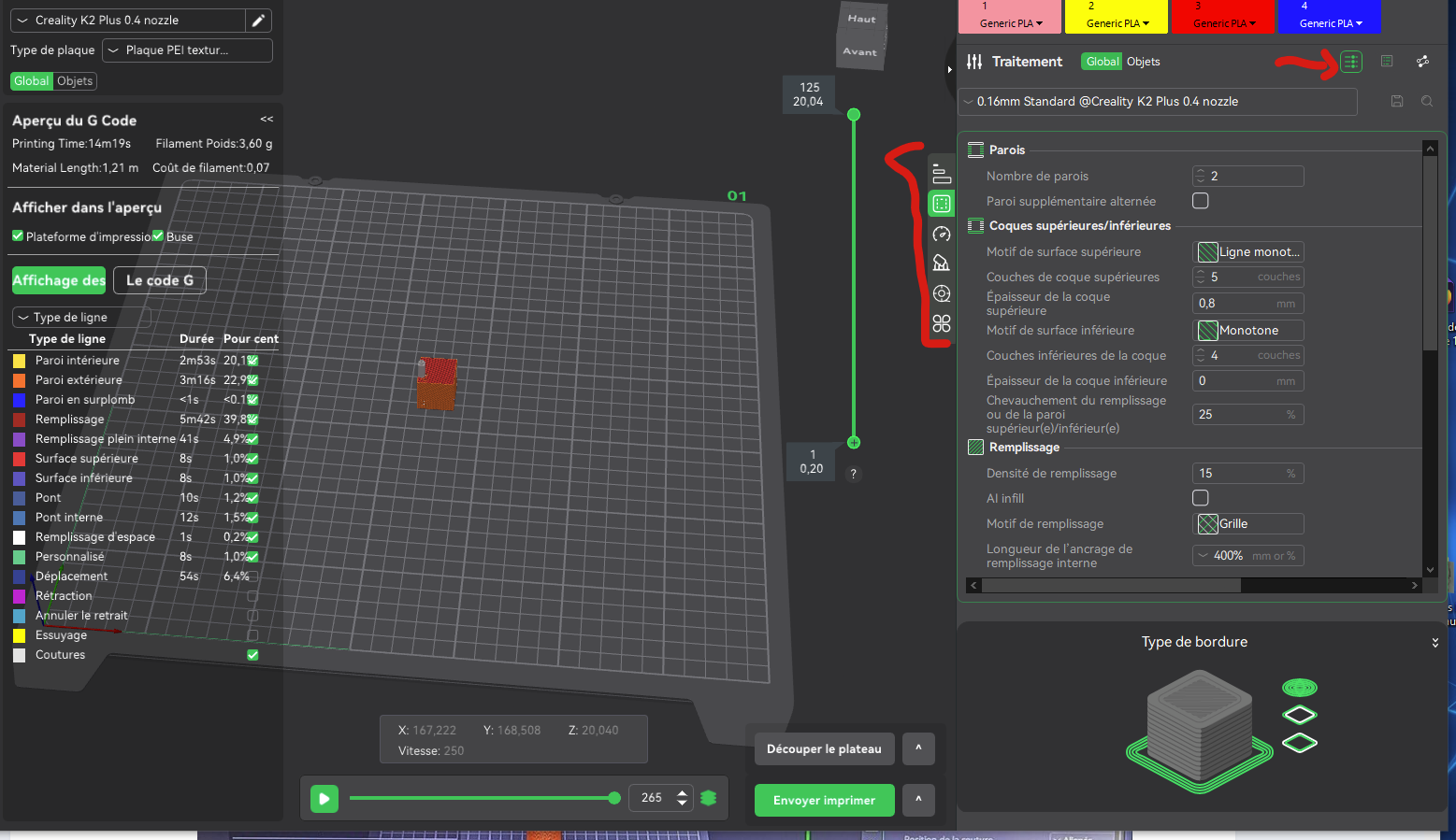

Pour info, pour avoir plus de détails sur les paramètres d'impression et de pouvoir au besoin les modifier
clique sur paramètres d'avancement la croix et avec les icones sur le côté aux différentes catégories (trait rouge)
sur ta photo on ne voit pas bien la taille de la surface de contact de l'objet avec le plateau.
si elle est faible tu risques un décollement en cours de route.
si cela se décolle il faudra rajouter une bordure à l'essai suivant.
pour les autres j exportais g code  là  il se passe rien
mis en siliced plate idem ? je fais imprimer rien ne se passe ...
