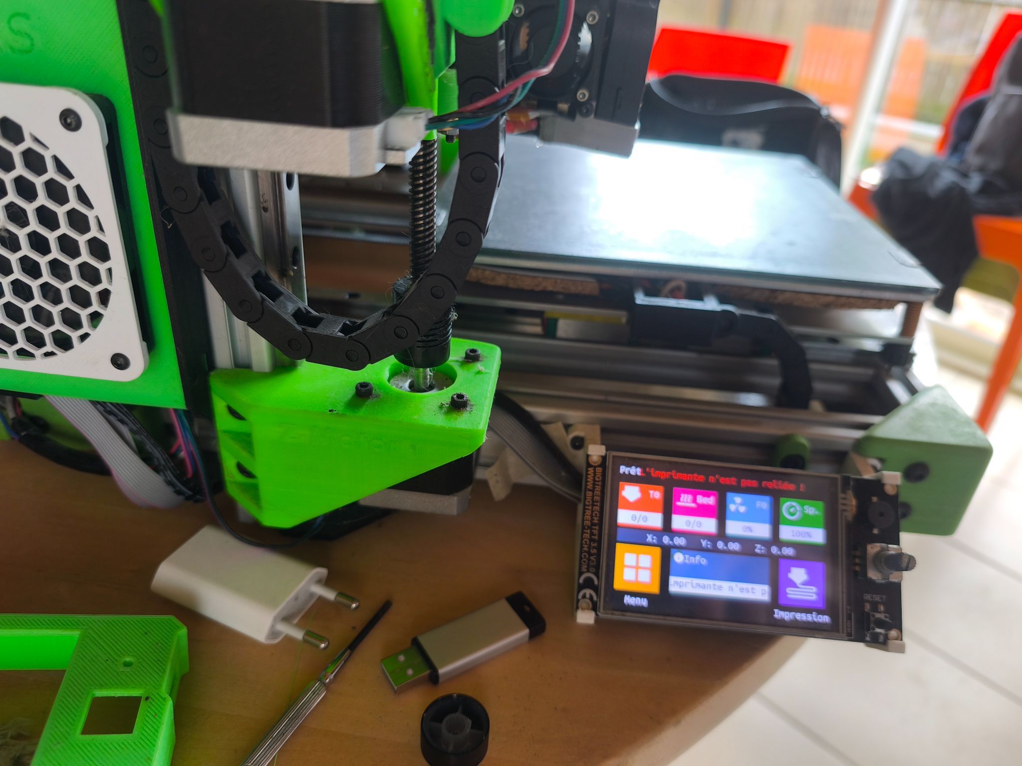

Suite a la mort d un oncle j ai récupéré son imprimante fabrication maison !!!!
Au premier allumage j ai réussi a lancé une impression Pas top du a des réglages de plateau et température Je voulais savoir si elle été fonctionnelle
j ai refait un essai 2 ou 3 heures plus tard et la j ai un massage d erreur L imprimante n est pas reliée Je pence a un PB avec la CM de communication ( plus de Retour température les moteurs me bouge plus ....
La CM est noté BBT SKR V1.4
Comment recherche le PB ?
Autre question qu'elle Profil utiliser dans cura ? Ou faut t il le crée de A a Z ?
Merci a vous pour l aide IMG_20250523_172438.thumb.jpg.eacffc4aa9689ab36d20fb61e9a95aa8.jpg

Salut,
Il y a 1 heure, fred33 a dit :
j ai refait un essai 2 ou 3 heures plus tard et la j ai un message d erreur L imprimante n est pas reliée
est-ce que tu as vérifié le branchement en débranchant et rebranchant l'écran, machine hors tension. Quels câbles sont branchés? as-tu le mode Marlin?
Normalement, tu pourrais commencer avec le profil de la Ender 3. Si tu es en direct-drive, il faudra modifier les paramètres de la rétraction (distance de 1mm à 25mm/s) que tu pourras affiner avec les tests disponibles en installant l'extension "Auto Towers".

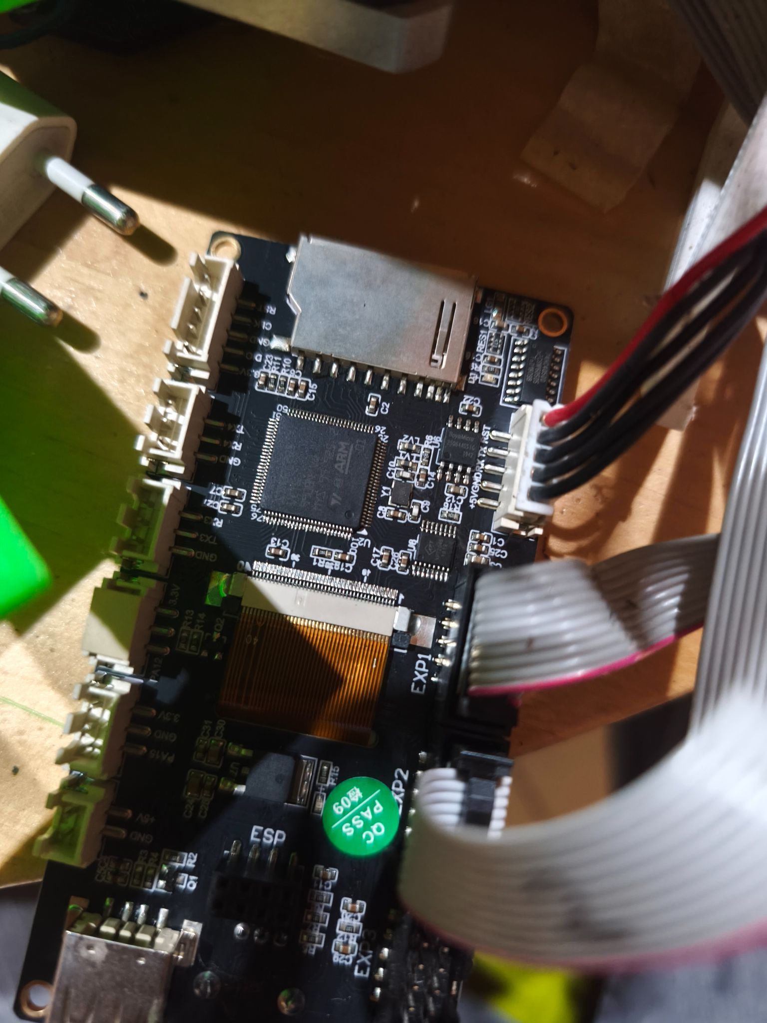

Re
Sur la partie affiche j ai une nap sur EXP1 et EXP2 et une fiche connectée ( sauf erreur alim et com je pence  Voir photo J ai débranché rebrancher même PB
Pour la question merlin pas trouvé où voir dans le menu ?
Voilà la situation 😞IMG_20250523_232619.thumb.jpg.94050058d0fa4d15aa3a8c0aec3d7c29.jpg

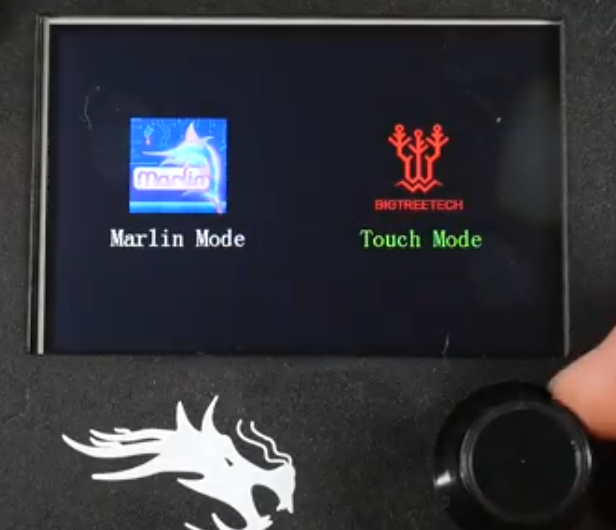

Salut,
Comme tu as les 3 câbles, tu peux tester le mode mArlin (et non mErlin 😉) en appuyant ~5 secondes sur le bouton rotatif. Tu pourras alors choisir entre le mode Tactile et Marlin:
Citation
Si tout fonctionne en mode Marlin, alors il faudrait essayer un autre câble série (câble avec 4 fils noir et 1 rouge) puisqu'à priori, ce n'est pas un problème de configuration.
Re je te confirme bien Marlin et ça marche Je vais changer le câble pour voir 😉

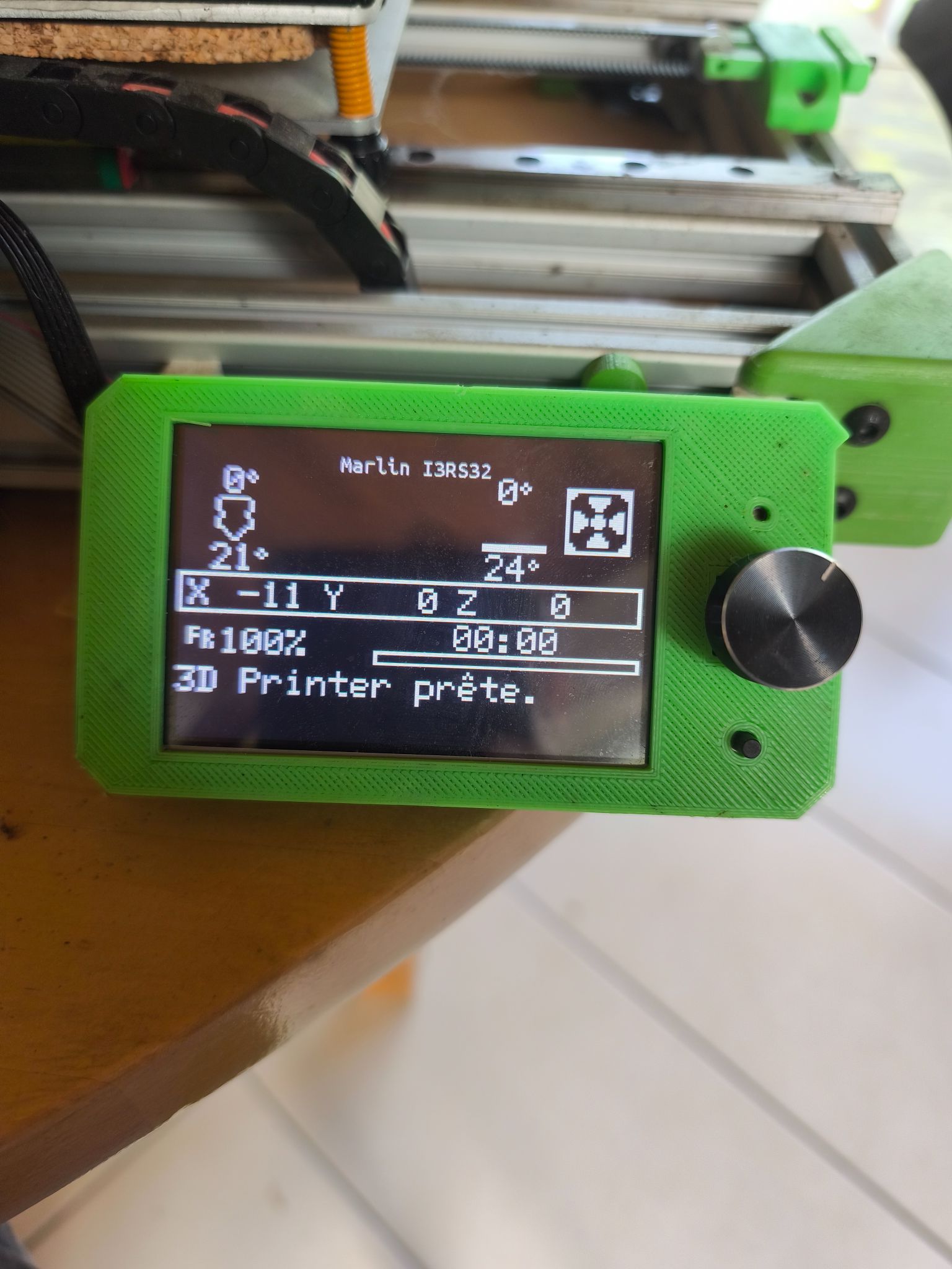

Bon j ai branché et débranché je n ai plus la première Interface mais seulement l interface marlin par contre je déplace mes axes et peux chauffer la tête et le lit
j ai testé avec 5 fils Dupont rien de plus J ai contrôlé les 5 fils d origine en continuité c est bon
Si depuis l interface de marlin je peux imprimer ça ne va comme ça Par contre je ne trouve pas le menu pour  calibrer le Bel touch 😞IMG_20250524_123623.thumb.jpg.6eb11a496349de7e1d8ba043c107fc33.jpg
Ça dépend des options du firmware. Il se peut que tu aies le menu Mouvement-> Assistant Sonde Z ou Configuration -> Config. Avancée -> Position sonde Z -> Assistant Sonde Z
Si ce n'est pas le cas, il faudra désactiver la butée logicielle en envoyant un M211 S0 depuis un ordinateur relié en USB à l'imprimante. Cela permettra de te déplacer dans le sens négatif (Z-). Une fois le décalage en Z déterminé, il faudra mettre à jour la valeur (Configuration -> Config. Avancée -> Position sonde Z -> Décalage Z ou M851 Z...). Il ne faudra pas oublier d'activer la butée logicielle avec un M211 S1.

Tu as vérifié la connection des 5 câbles mais au niveau de la carte mère ?
Re je viens de tester directement depuis les pistes je débrancher les 2 map côté écran pour pas avoir de retour j ai bien la continuité
Ça ne viens pas du câble mais de quoi ?j en sais rien

Je voudrais comprendre 2/3 truc :
Il y a une CM et une carte pour l affichage  ou ce trouve le firmware ?
Si pas de comme entre les 2 cartes comment ca peux marché ?
Pourquoi et comment 2 Affichages différent pour faire tourner cette imp ?

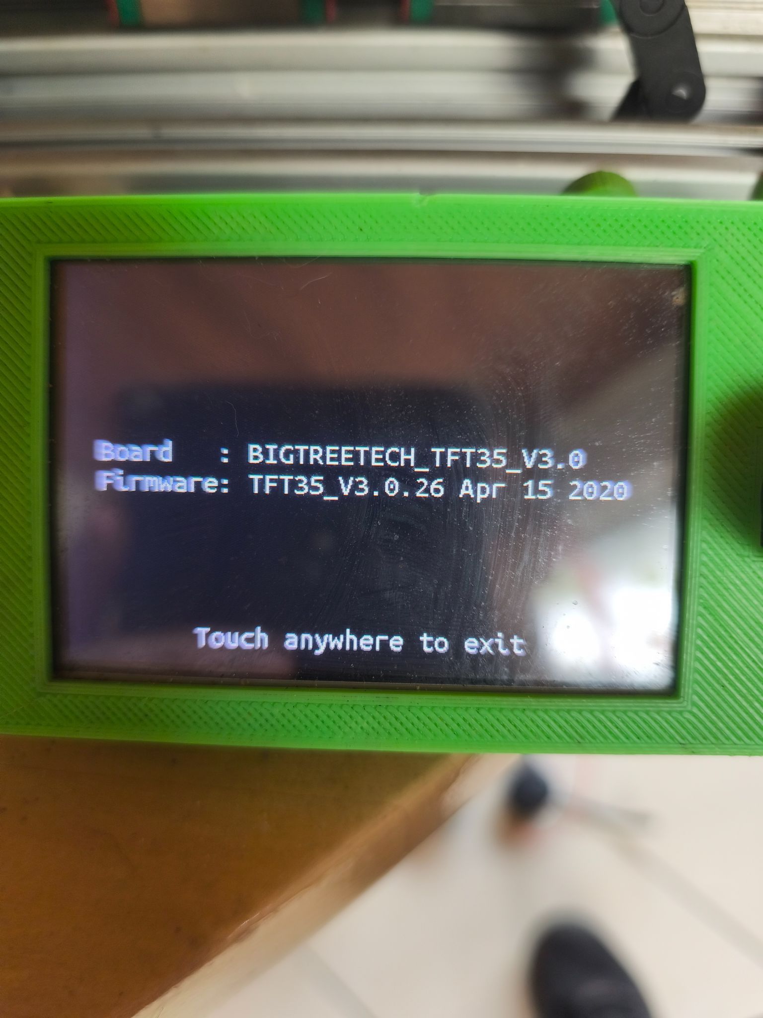

Bigtreetech possède des dépôts Github pour ses matériels.
L'écran TFT => https://github.com/bigtreetech/BIGTREETECH-TFT35-V3.0/blob/master/TFT35 V3.0 user manual-2019-11-28.pdf
Le firmware pour l'écran TFT en mode tactile => https://github.com/bigtreetech/BIGTREETECH-TouchScreenFirmware
La carte SKR 1.4 => https://github.com/bigtreetech/BIGTREETECH-SKR-V1.3/tree/master/BTT SKR V1.4
Habituellement pour les communications série, il faut croiser les câbles de transfert ( RX->TX, TX->RX ). Est-ce le cas pour la liaison entre la carte SKR 1.4 et le TFT 3.5 ?
Salut,
Pour résumer:
  • tu as un firmware dans le microcontrôleur de la carte-mère qui gère l'ensemble des fonctionnalités de l'imprimante (chauffe de la buse, moteurs,...). Il envoie des informations à l'écran pour pouvoir communiquer avec l'imprimeur (toi 😁 )
  • tu as un firmware dans l'écran: en mode Marlin, il ne fait rien. C'est la carte-mère qui gère chaque pixel de l'écran grâce aux 2 nappes grises EXP1 et EXP2. Mais comme le bouton rotatif, c'est pas à la mode 😩, tu as un mode tactile qui est géré par le firmware de l'écran. La communication avec la carte-mère se fait, dans ce cas, uniquement avec le câble série ( 4 fils noir + 1 rouge dans ton cas).
Perso, je trouve que le mode Marlin est plus efficace avec son bouton rotatif. Dans cette version, ton imprimante est donc totalement opérationnelle.

Souvent, les problèmes de communication viennent du fait que la vitesse de communication n'est pas correcte (115 200 ou 250 000, défini dans le firmware de la carte-mère). Est-ce que tu  as vérifié si la vitesse n'a pas changé à l'insu de ton plein gré 😱? voir cette vidéo
