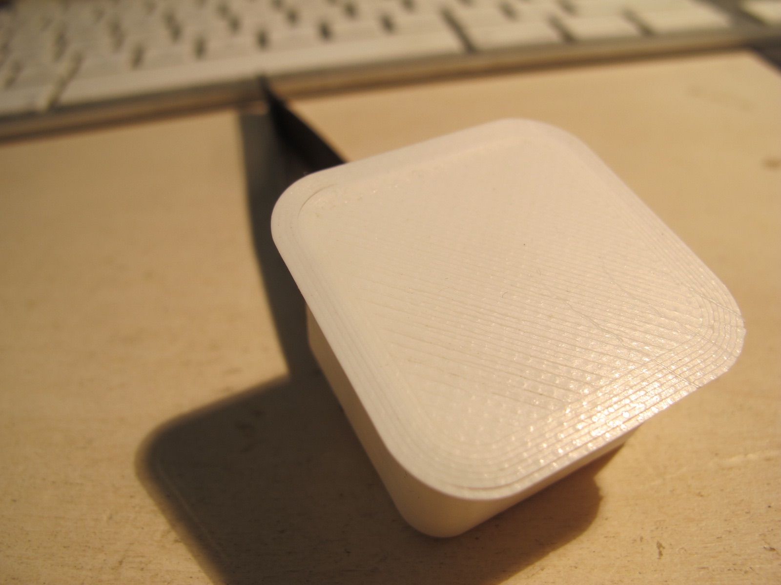

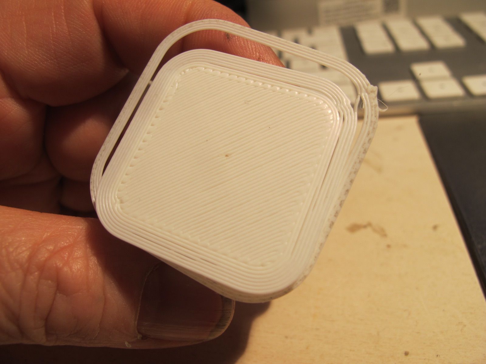

 Donc ce matin j'ai terminé d'imprimer le cube test.
Point positif, l'impression est allée au bout et le cube a été imprimé en entier.
Point négatif, l'impression n'est vraiment pas terrible et, surprenant (pour moi néophyte) c'est que une face est presque très bien, une est pas mal aves juste une ligne d'interruption de continuité, l'autre est encore pire avec plusieurs lignes de discontinuité et sur la surface, comme des vagues et la dernière face carrément le store vénitien, parfait pour laisser passer de la lumière mais là, c'est pas ce qu'on lui demande... cette face est par ailleurs extrêmement fragile.
L'intérieur était carrément n'importe quoi: un réseau de filaments produit par une araignée sous LSD !
Effectivement lors du premier essai et suivant les préconisations du site Artillery j'avais installé Cura
Je précise que en cours d'impression j'avais réduit la pression de la roue qui entraine le filament parce qu'il produisait une abrasion avec production de poudre pendant l'extrusion...
Du coup, ça fonctionne (au niveau des fonctionnalités) mais le résultat demande des améliorations des réglages que je ne sais pas faire...

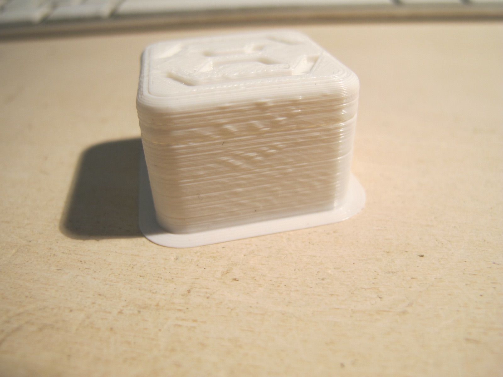

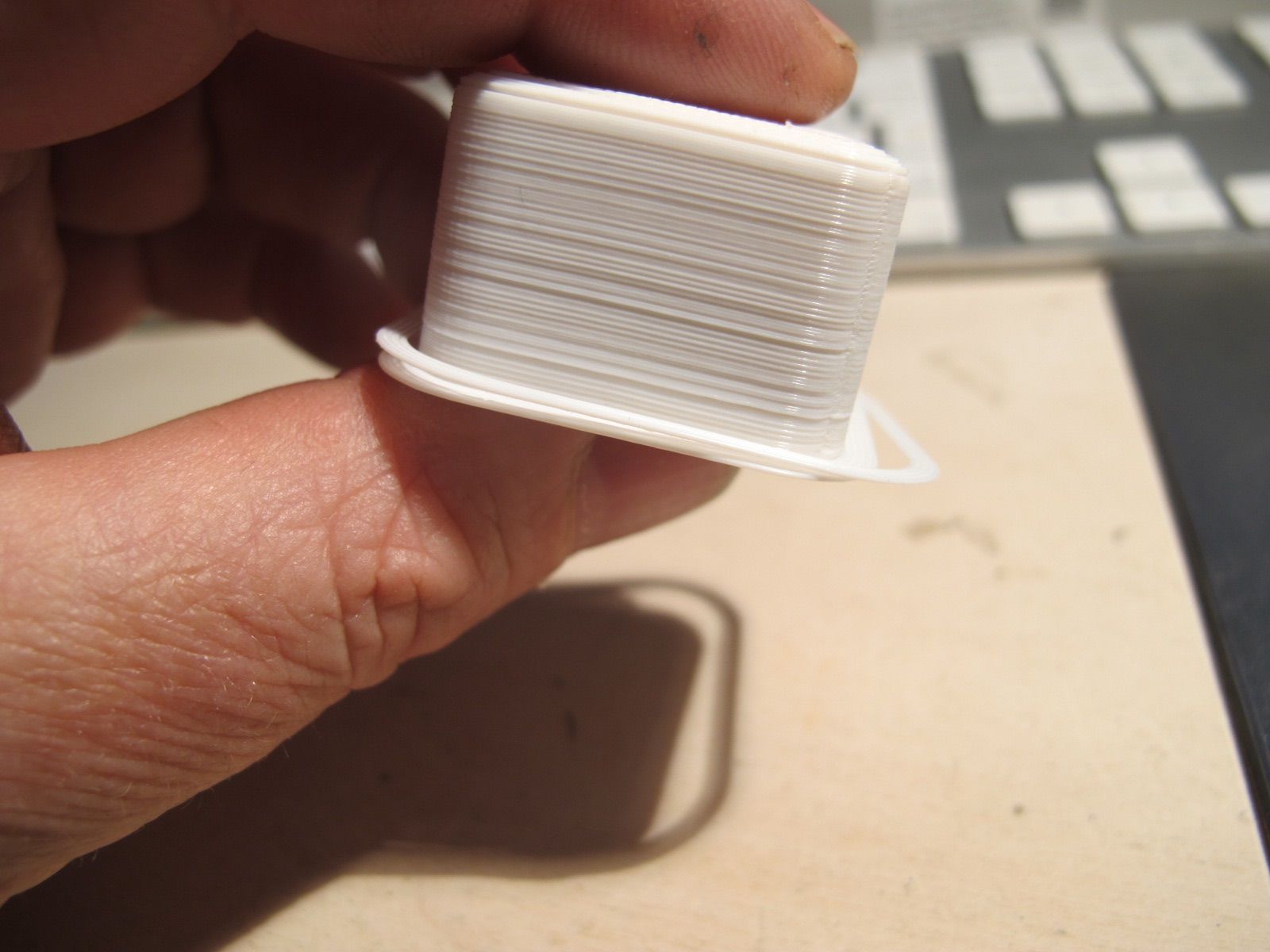

Voici les photos
Le cache n'a pas été remis tant que les problèmes et réglages ne sont pas résolus... Par ailleurs, comme le cache n'était pas monté quand j'ai acheté l'imprimante je n'ai pas l'agrafe ou clip qui maintient la nappe (je cherche une solution pour ça)
Ne sachant pas comment régler la pression de l'extrudeur j'y suis allé vraiment au pif et comme la roue métallique me semblait produire de la poudre de filament j'ai pensé que c'était trop serré ...
Comment bien régler cette pression ?
Impression en PLA + blanc Arianeplast 1,75 mm temp 200/230°
Buse 0,4
Imprimante réglée automatiquement. pour l'impression du cube test Artillery

Honnêtement je m'attendais à bien pire. Est ce que tu as calibré ton extrudeur (voir ce message)?
Pour la pression du levier, c'est un peu au pif🤐. Si l' extrudeur a grignoté le filament c'est plutôt parce qu'il peinait à pousser le fil (je suspecte de la sur-extrusion à cause d'un extrudeur mal calibré). Pour la pression, c'est en regardant l' aspect du filament que tu sauras si il est bien réglé. Il faut qu'il soit légèrement marqué : tu insères le filament et tu extrudes ~5mm puis tu le rétractes pour inspecter l'état de la surface
Pareille que toi ma pommeverte 😄 je m'attendais a pire y a du positif l'extrudeur semble fonctionne de façon cohérente et surtout la première couche semble propre, ici c'est avant tous un manque de matière il faut calibrer l'extrudeur si possible 😉

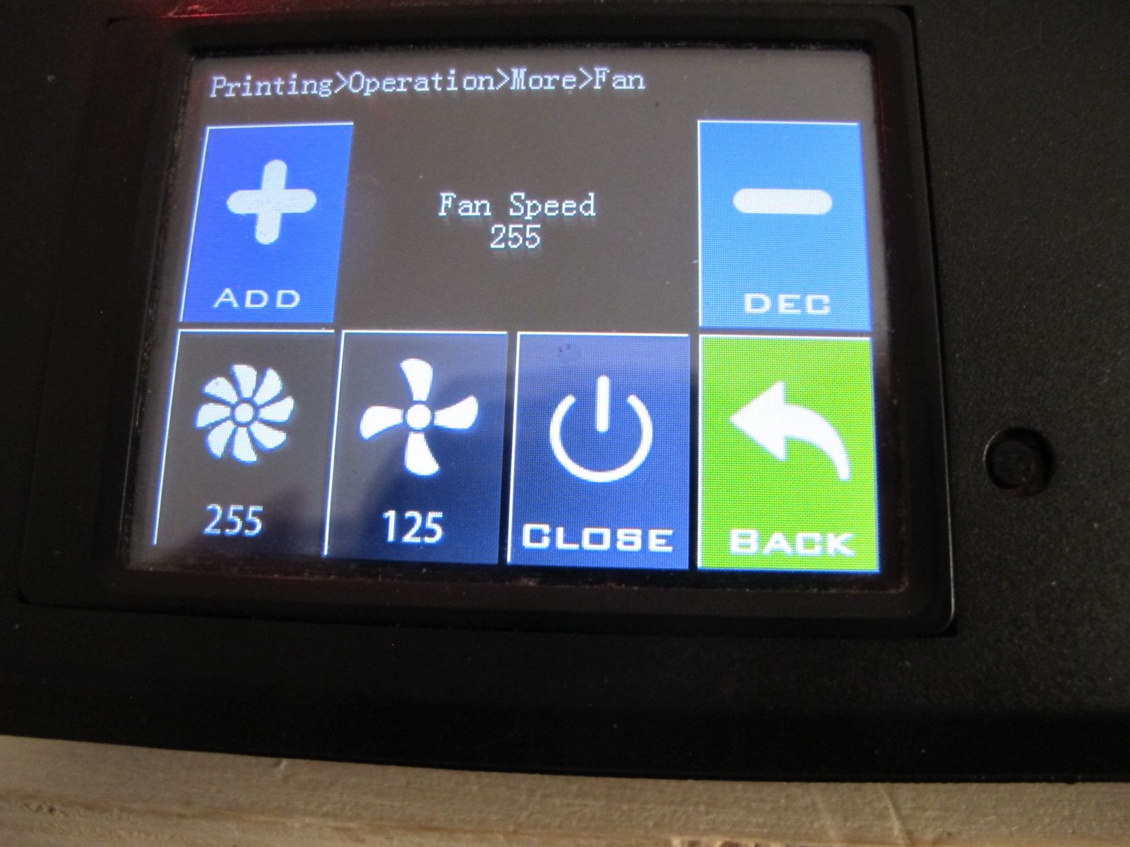

Que pensez vous de mon autre sujet d'inquiétude à savoir que le ventilateur de l'extrudeur ne s'enclenche pas du tout !
Dysfonctionnement du ventilateur, du logiciel qui est sensé le piloter ou normal ?
je suis d'accord, c'est inquiétant 😵‍💫. Normalement, il est raccordé à la sortie FAN1 de la carte-mère qui est pilotée par le firmware.:
Citation
artillery-mainboard-genius-pro-457855-fr
Habituellement, il est activé lorsque la température de la buse dépasse un seuil (50°C par défaut). Sur les anciennes imprimantes, il était alimenté en permanence. Il te faut donc tester la sortie en branchant un ventilateur, par exemple, directement sur la carte-mère.

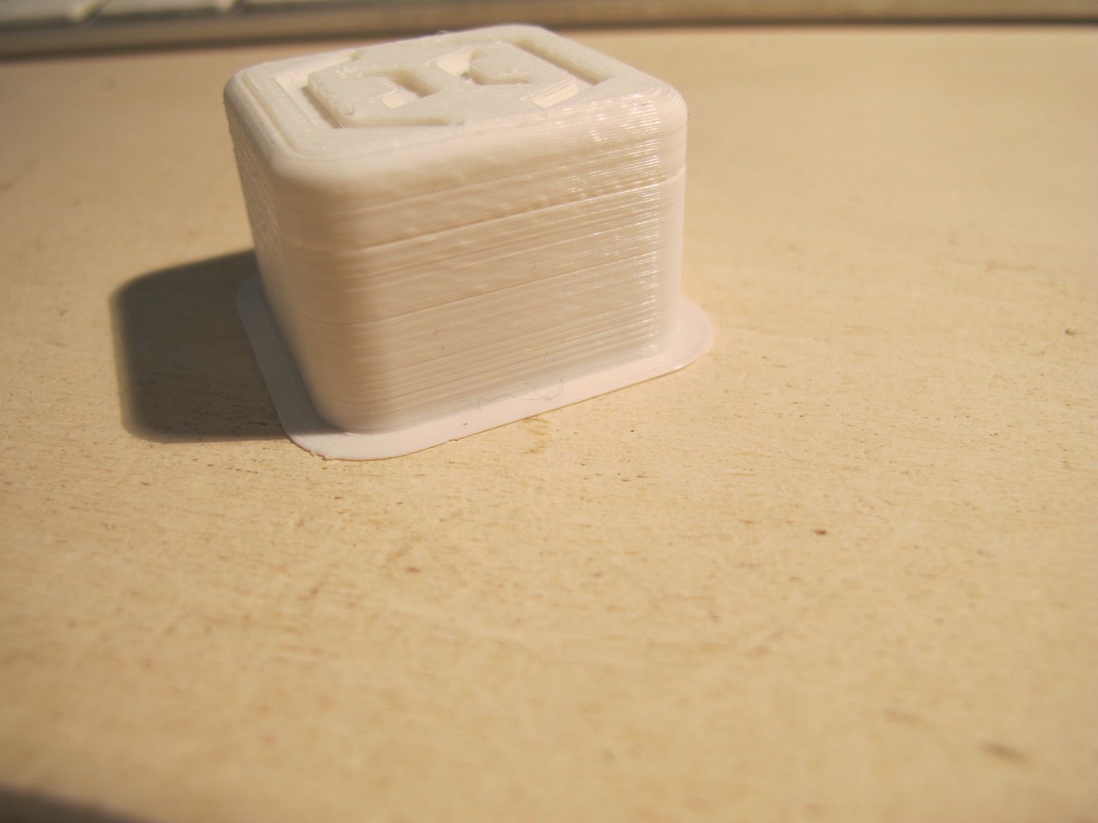

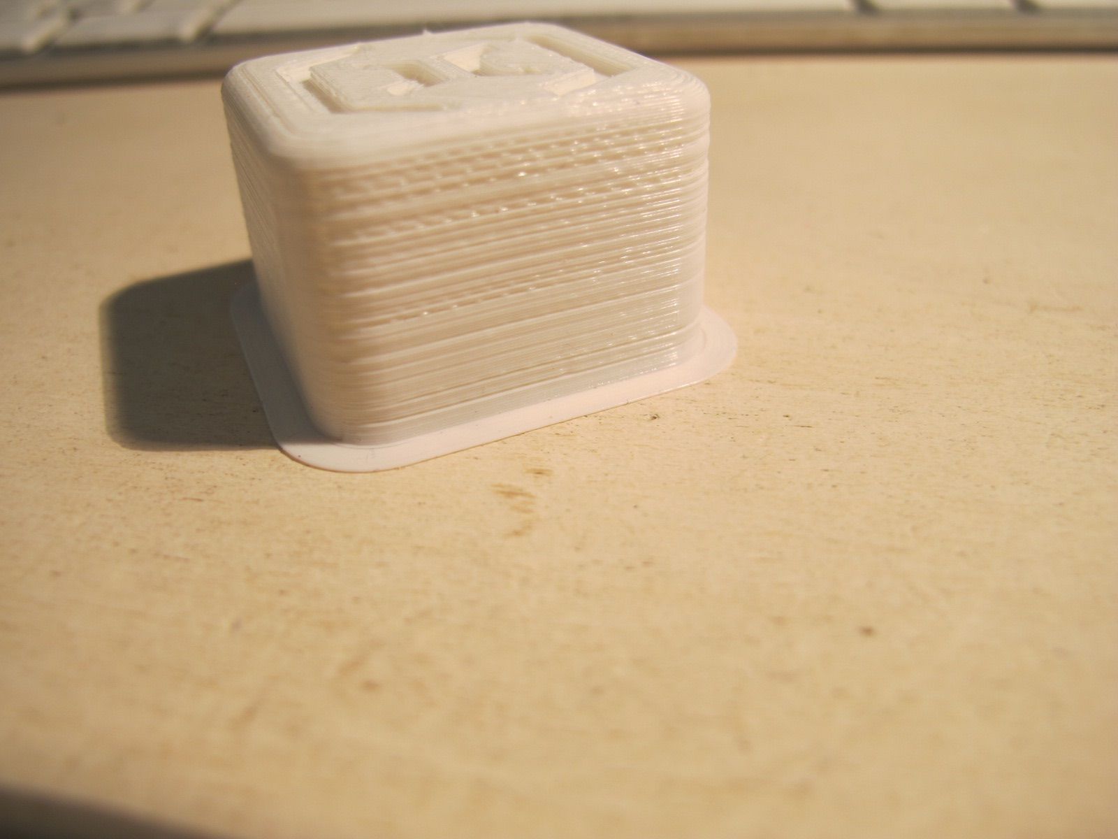

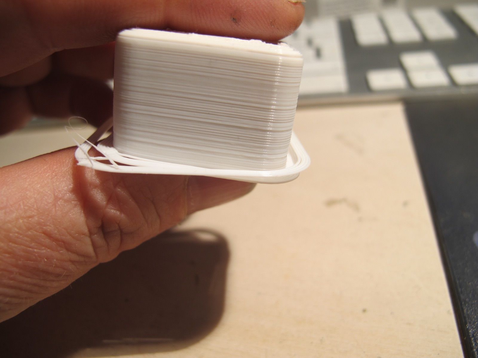

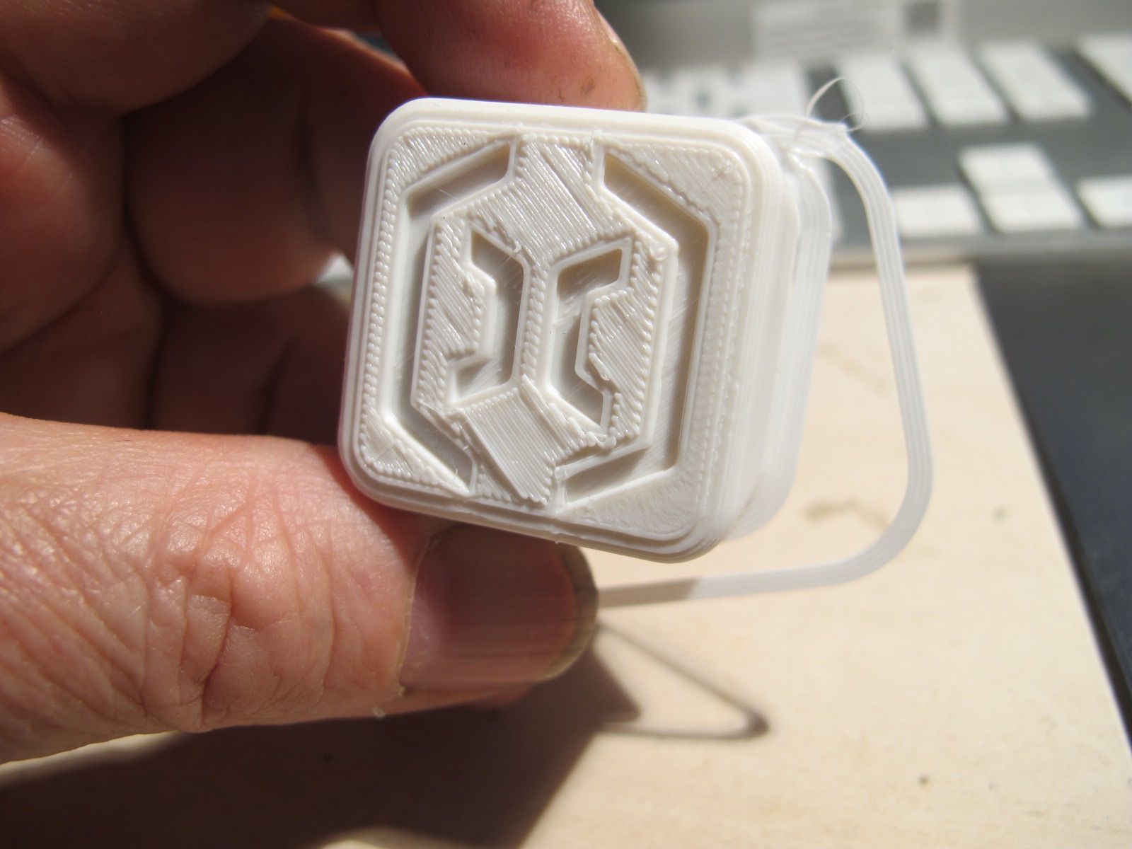

Suite....

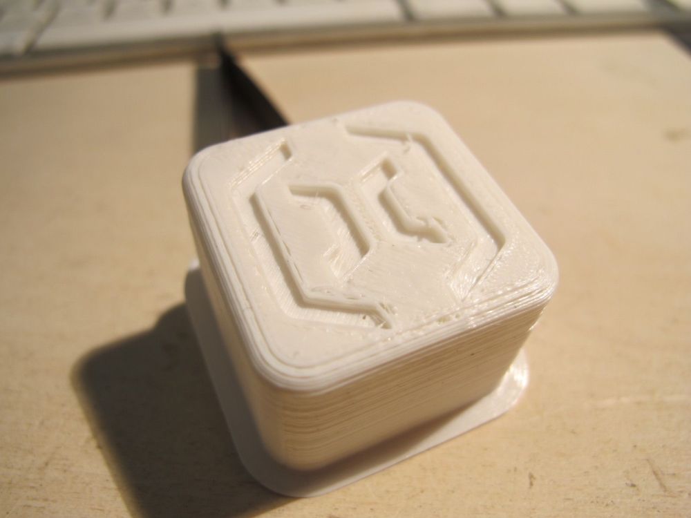

J'ai réimprimé le cube test après avoir changé et réglé le tube PTFE.
Hormis le problème de ventilateur qui ne fonctionne toujours pas, l'impression est meilleure.
Je vais tester les ventilateurs que j'ai avec une alimentation puisqu'ils tournent à 24V...
Avant j'avais réglé le Level, puis AutoLevel réglé la hauteur Z mais en lançant l'impression labourage du plateau !
Re réglage de Z et ça fonctionne... avec de temps en temps (rarement) des petits dépôts incontrôlés de matière qui accroche la buse dans son déplacement...

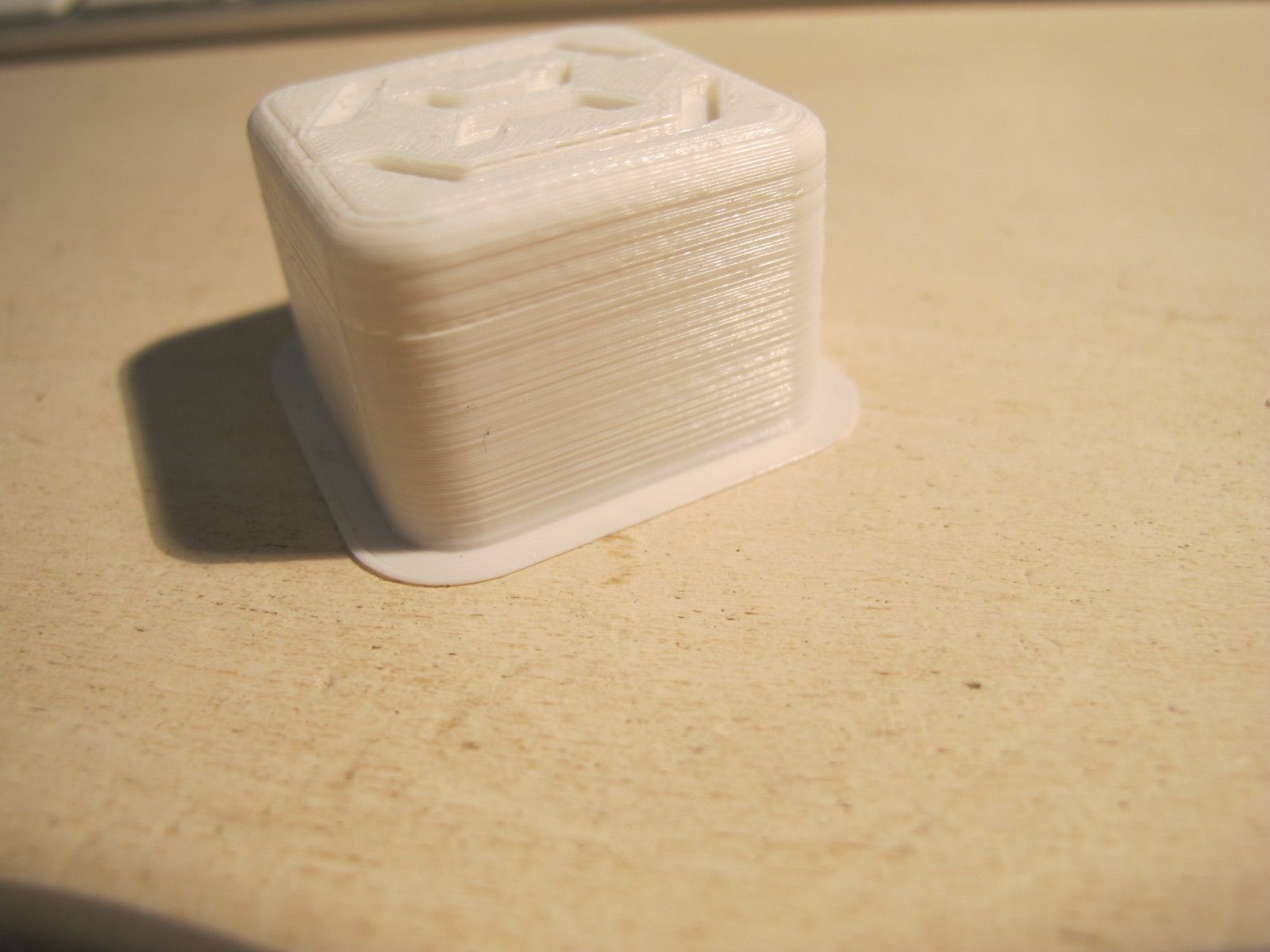

Cube imprimé :
L'armature interne s'imprime bien (contrairement à l'essai précédent)
Chaque face du cube n'est pas imprimée de façon identique : un tout petit peu plus de défauts sur la face arrière mais globalement c'est plutôt pas mal ..
Les photos en éclairage rasant laisse supposer un état de surface plus catastrophique que  l'objet en main.

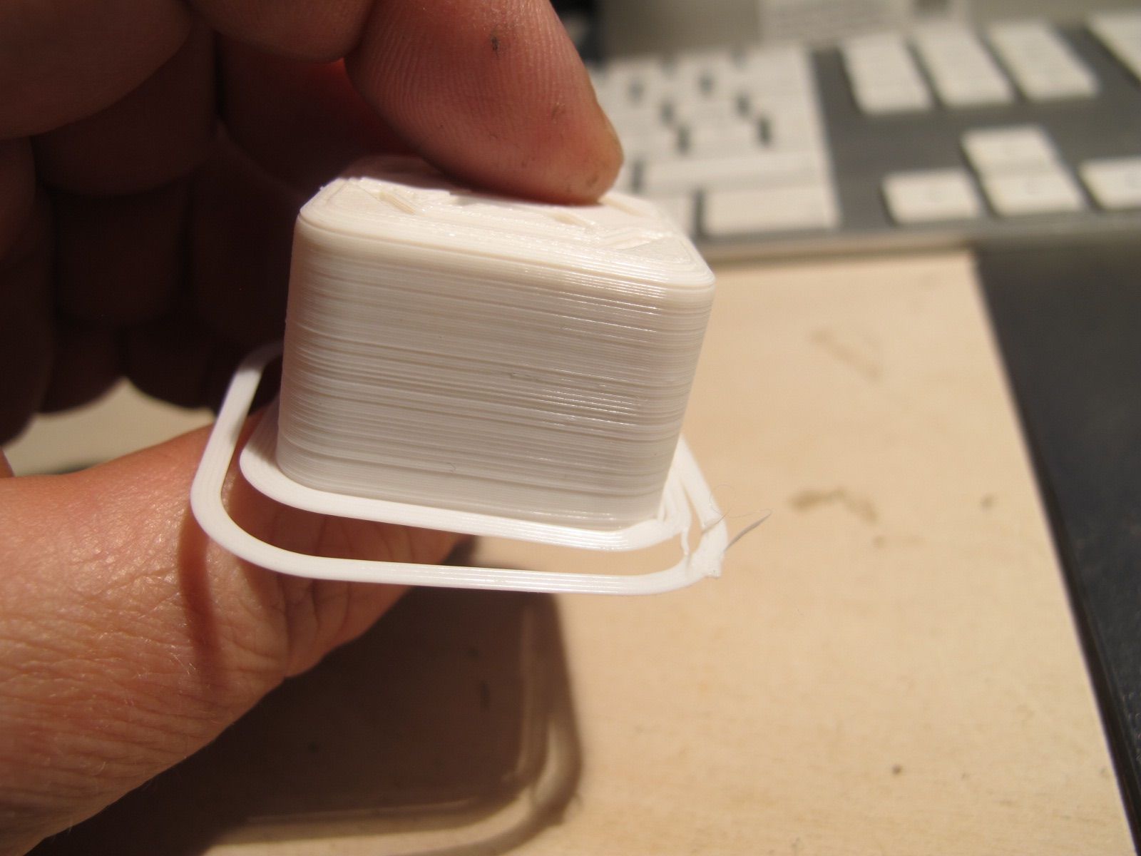

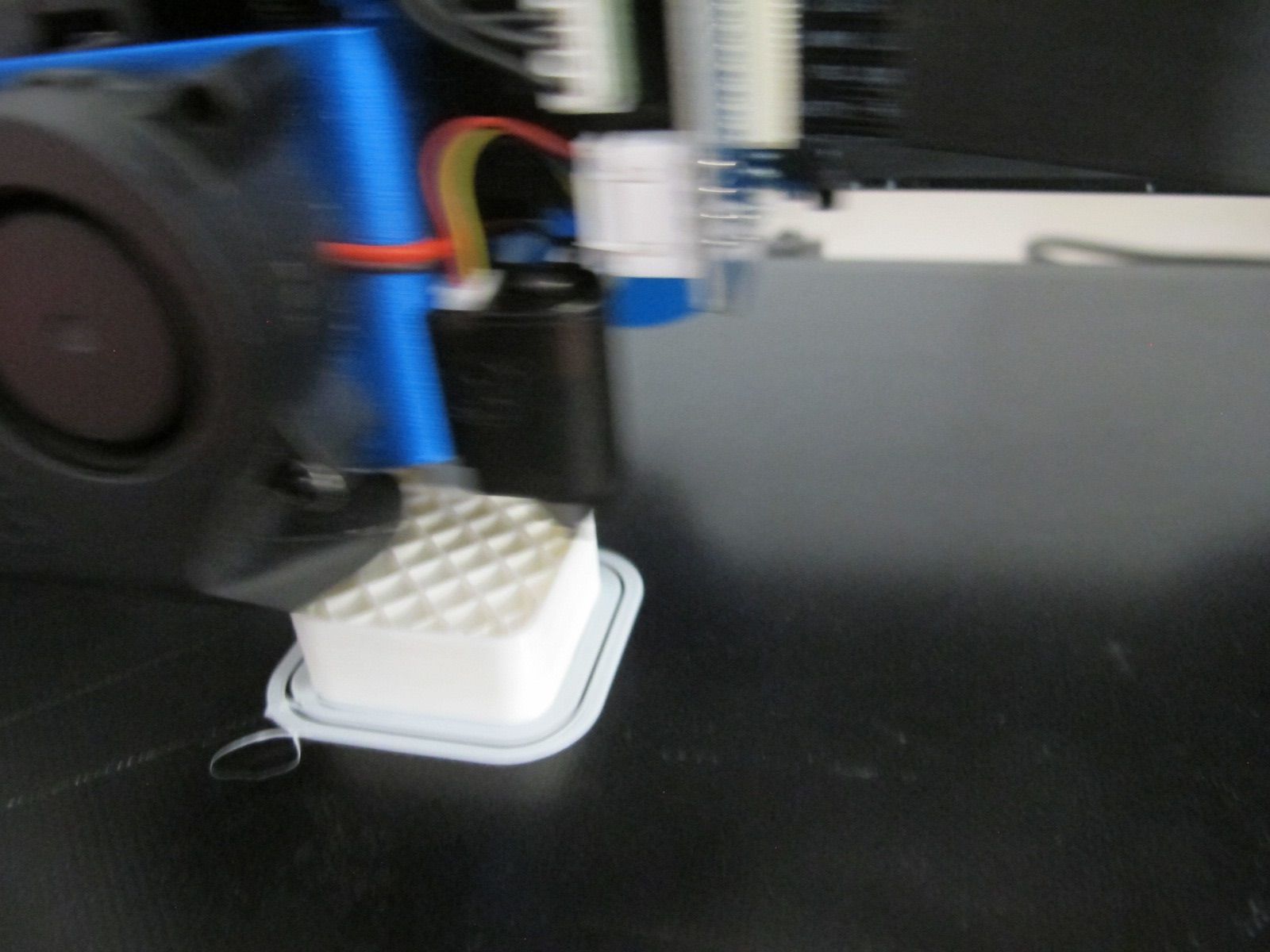

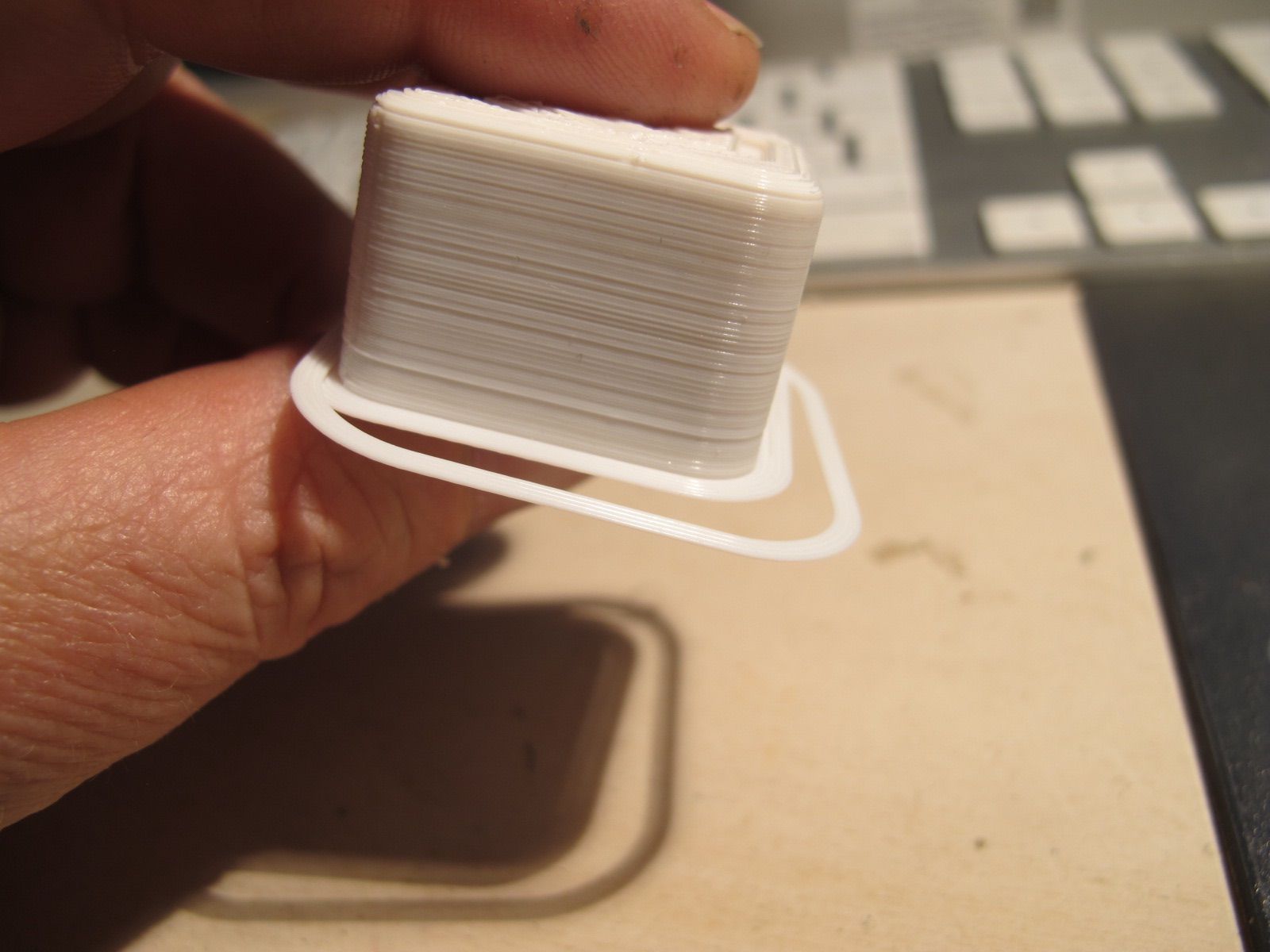

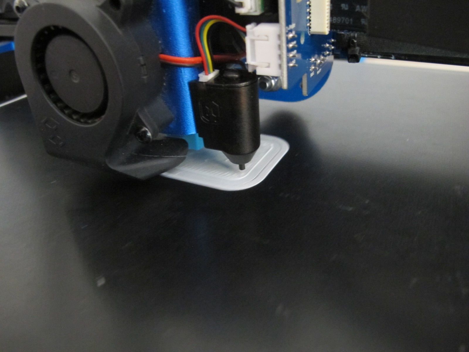

J'ai essayé d'imprimer le clip de nappe mais c'est cata ! lors de l'impression de la jupe, le filament se décolle tout de suite et la buse emporte tout sur son passage...
Modifié (le) par StefLall
Tu semblerais être en sur extrusion
et tant que tu n'auras pas calibré ton extrudeur et réparé ton ventilateur de filament, tu auras toujours cette sur-extrusion et cet aspect des faces 🥴

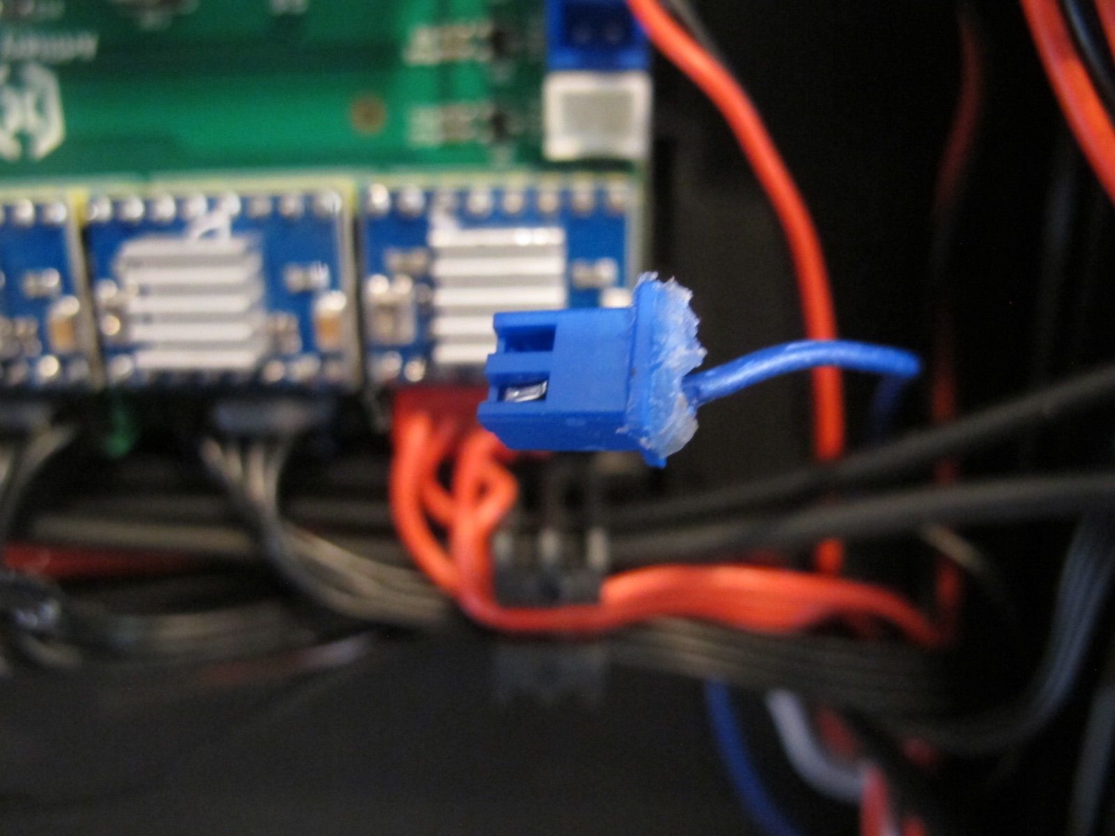

J'ai ouvert le fond de l'imprimante pour accéder à la carte mère.
Les prises Fan0 et Fan1 ne sont pas franchement faciles à débrancher puisque scellées à la colle chaude mais j'ai suis arrivé.
Une chose m'interpelle:
De la prise Fan0 prise rouge il y a 2 fils sur le connecteur mais sur la prise Fan1 prise bleue un seul fil sur le connecteur
C'est normal ou il y a un soucis, d'autant que je ne vois aucun fil libre qui permettrait de penser qu'il est débranché ...
Ventilateur branché sur la carte mère
Fan0 fonctionne
Fan1 fonctionne
Donc est-ce normal qu'il n'y ai qu'un seul fil qui parte de la prise Fan1 ?
Fan0 fonctionne
Fan1 fonctionne

Le ventilateur de façade est effectivement toujours en mouvement...
est-ce que la vitesse varie lorsque tu appuies sur le bouton 125 puis 255 ?

Non, le fil sur le connecteur n'y est pas j'avais vérifié quand le fond était enlevé mais j'ai plus que l'impression (quasi certitude) que le deuxième fil n'y a jamais été mis (car l'ensemble des fils qui passent dans une gaine est "fermée" aux extrémité par de la colle à chaud et aucune trace de ce fil et comme on peu voir sur la photo sur le connecteur qui se branche sur la carte mère il n'y a qu'un seul "clip" de branchement.
Serait ce une erreur de fabrication ? Est- ce qu'on peux trouver des faisceaux en remplacement ? Faire un branchement en tirant un fil du connecteur Carte Mère au connecteur blanc ? Je pense pouvoir faire une connection sur le petit connecteur mais sur le blanc je ne sais pas si c'est possible ..
Oui, la vitesse varie entre 125 et 255 donc de ce côté ça fonctionne..

Après vérification sur le circuit imprimé de la tête, le +24V du port FAN 1 (donc FAN 0 sur la carte-mère) est relié au +24V du port FAN2 (donc FAN 1 sur la carte-mère): l'absence du 2nd fil bleu n'est donc pas gênant
Citation
le soucis se situe donc au niveau de la broche - de FAN 2 (CI de la tête) et l'unique fil bleu. Il faut donc tester les différentes connections, à commencer par la continuité du fil bleu.
