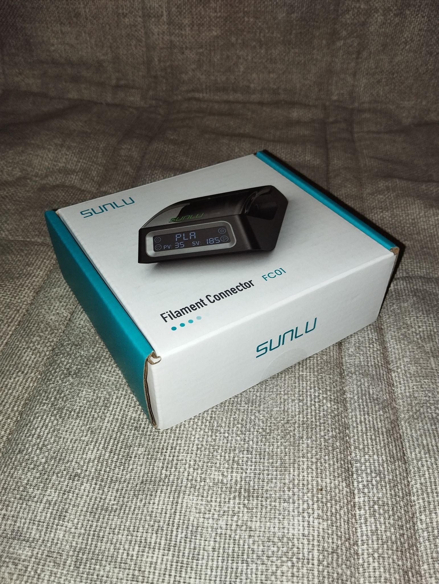

Présentation du Sunlu Filament Connector FC01
Le connecteur de filament de Sunlu n'est pas très gros, environ 80 x 110 x 40 mm pour un poids de 150 gr, il comporte un petit écran tactile, il est livré avec le cordon d'alimentation d'1.20 m, mais pas l'alimentation, on peut prendre un chargeur de téléphone en 5v minimum 2A, il est utilisable sur les filament en 1.75 mm et sur du PLA, PETG, TPU, ABS, PA et nylon, la chauffe de l'appareil est assez rapide environ 185° en 3 minutes, il est également livré avec un manuel d'utilisation en anglais et en allemand... pour le français et bien j'ai regardé les images 😇

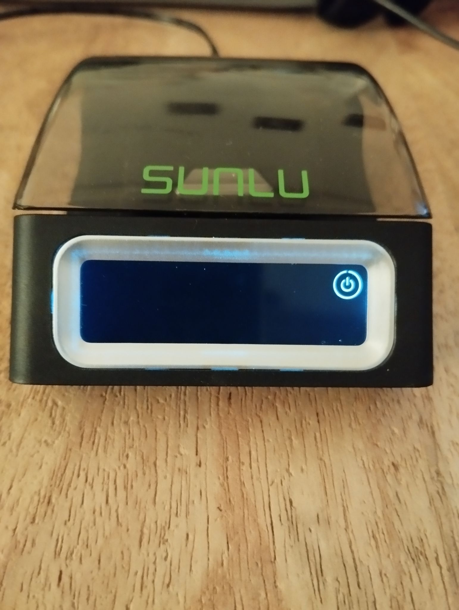

Mise en route

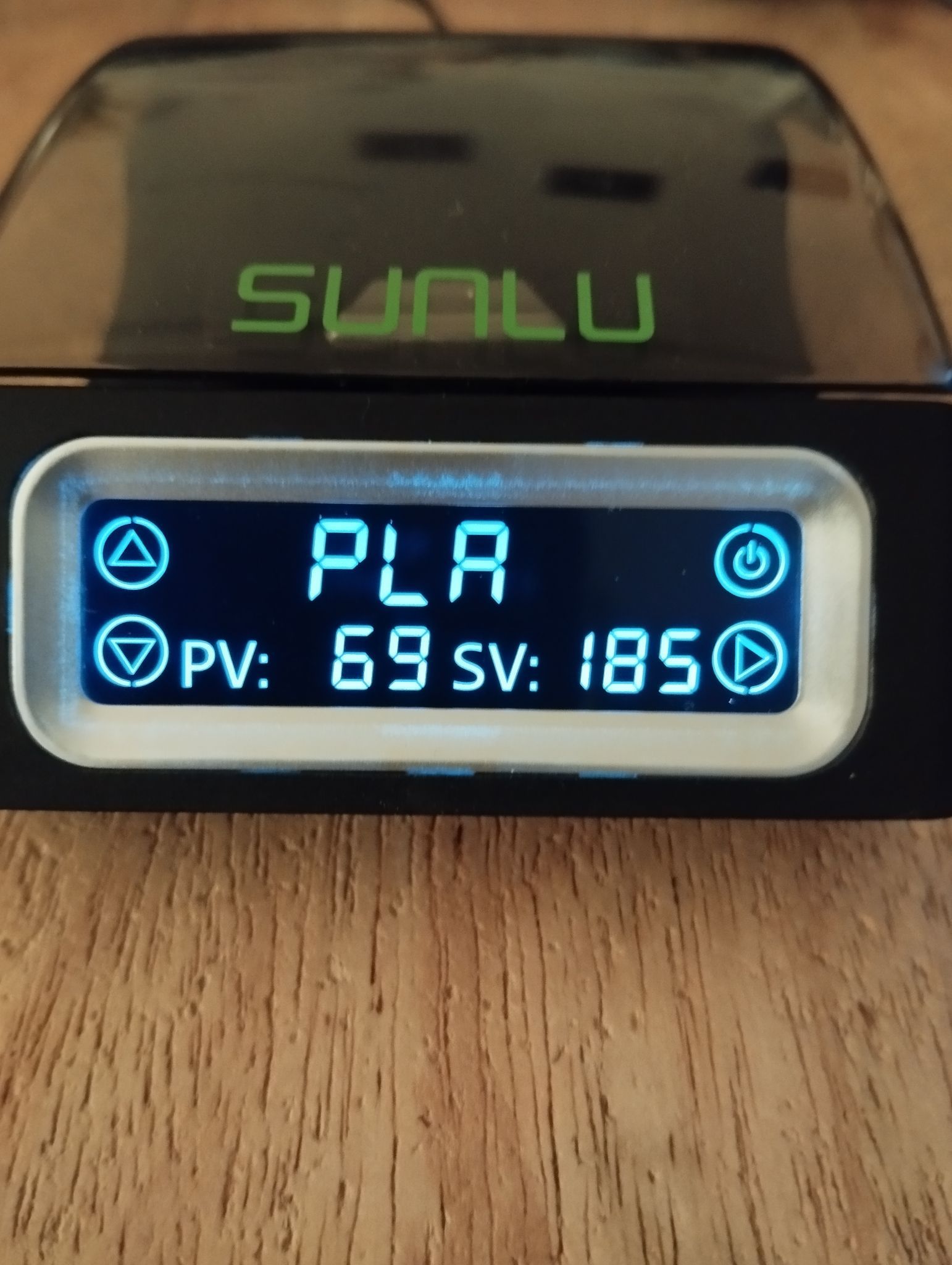

Rien de plus simple, on branche le cordon d'alimentions, et l'on arrive sur cet écran
Il suffit d'appuyer sur l'icone de mise en route et on arrive sur cet écran

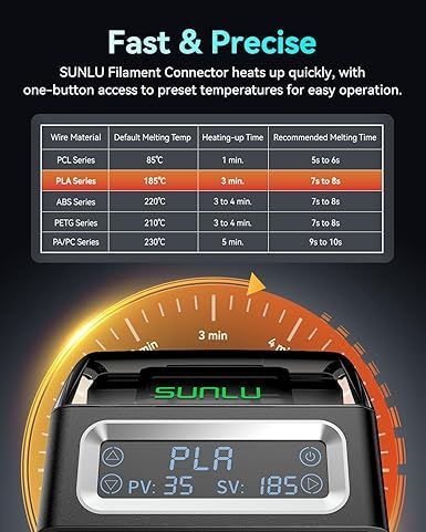

La mise en chauffe démarre automatiquement mais avec l'icone qui se trouve sous celle de mise en route vous allez pouvoir changer de type de filament via les flèches de gauche et éventuellement régler une température personnalisée
Les températures préréglées :
De ce coté là le connecteur de filament de Sunlu est plutôt facile d'utilisation, une fois la température demandée atteinte l'appareil bip 3 fois

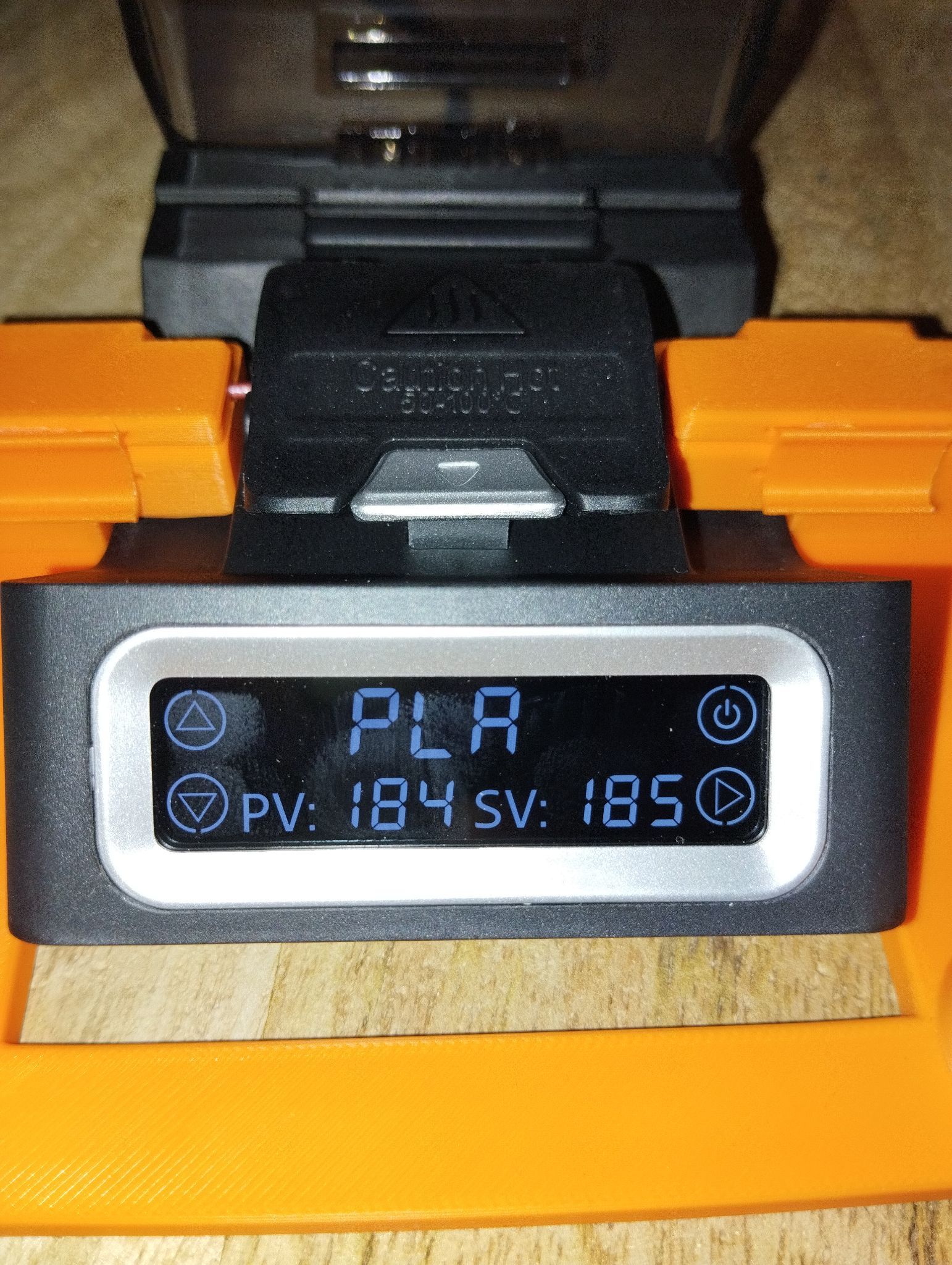

Merci @pascal_lb pour ton retour sur ce produit
A quoi correspond la valeur PV sur l'écran ? J'imagine que la valeur SV correspond a la température de fusion du filament

il y a 11 minutes, jcjames_13009 a dit :
SV correspond effectivement à la température demandée et PV est la température réelle de l'appareil

il y a 14 minutes, pascal_lb a dit :
Ah ben oui c'est comme sur le sécheur de filament 🙄

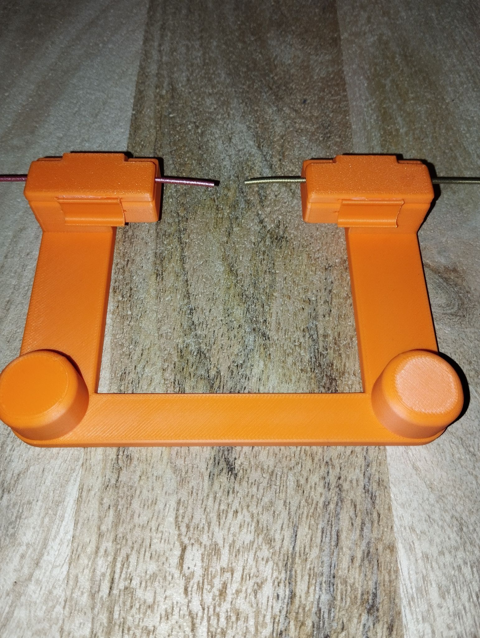

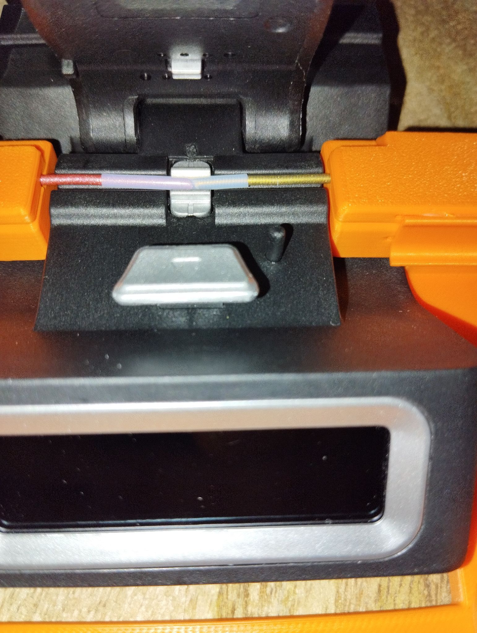

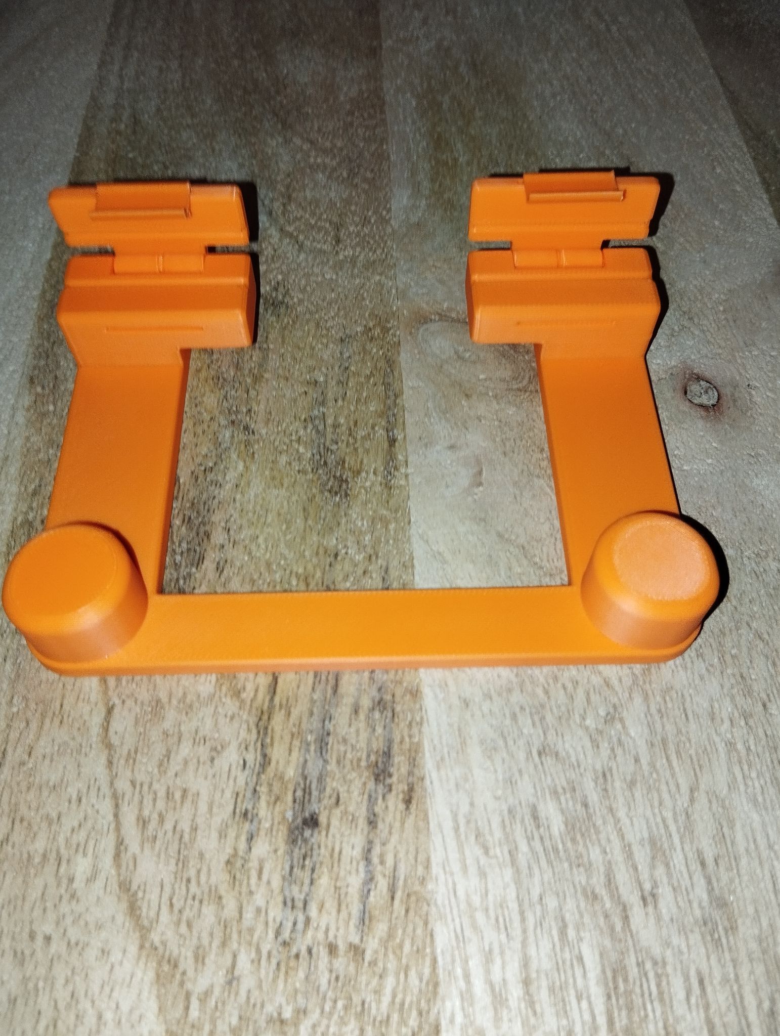

Fin de ce petit test, pour facilité la manipulation j'ai sélectionné ce modèle de "3ème mains", il est simple et efficace
il suffit de mettre les 2 morceaux de filament dans les rainures et de fermer les 2 clapets
De couper en biseaux les 2 filaments et de les enfiler dans une douille de PTFE
Mettre en route le connecteur de filament, laissez chauffer, fermer le clapet et pousser légèrement les 2 filaments vers le centre
quelques secondes plus tard les 3 bips retentissent, on laisse refroidir, on coupe la douille dans la fente que l'on distingue ci dessous

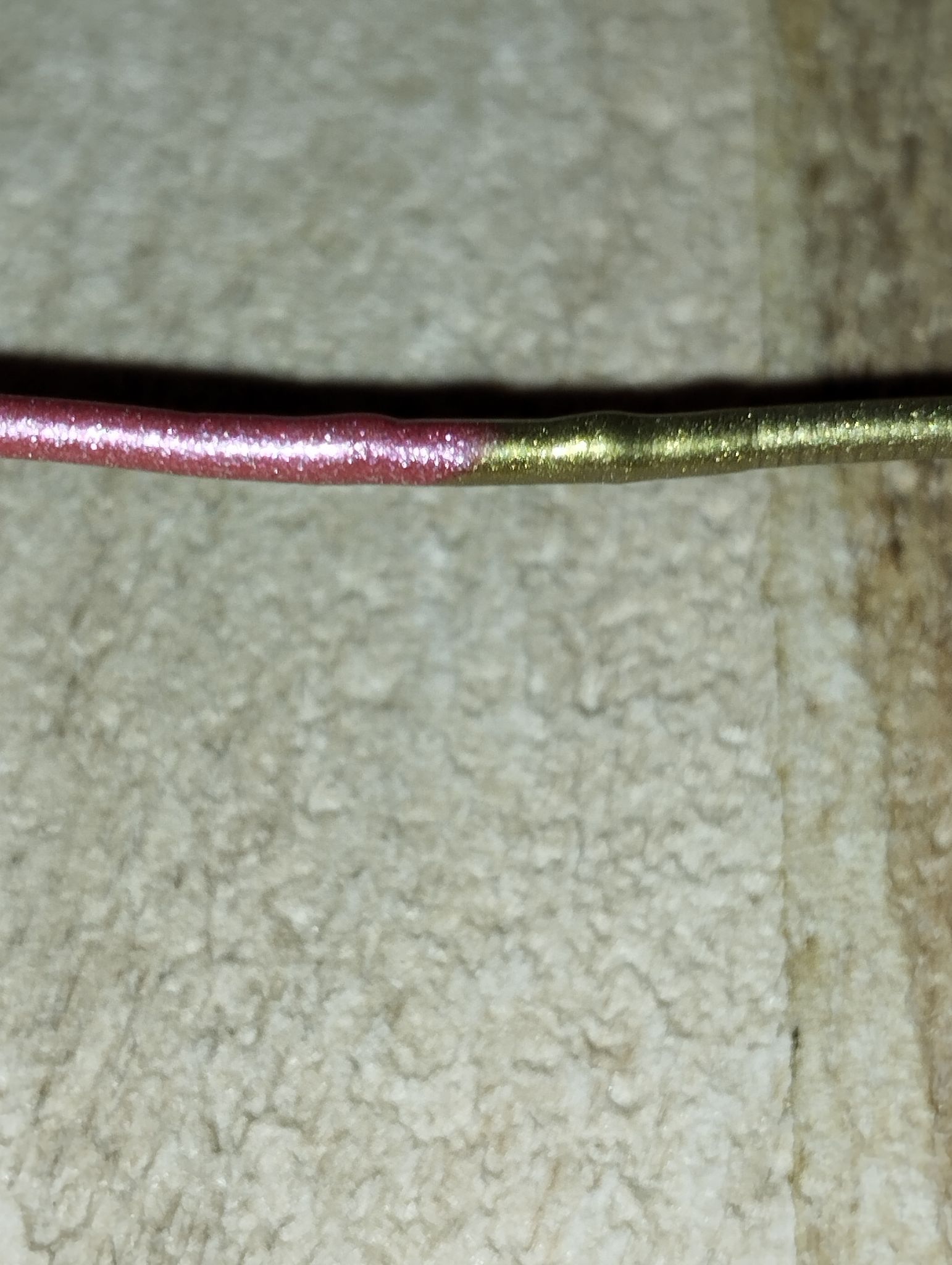

et voici le résultat
Voilà c'est terminé, après l'appareil plait ou ne plait pas, peu importe pour moi il fait le job c'est le principal 😉

@pascal_lb : merci pour ce test
J'ai acheté le petit accessoire pas cher dont parle @Funboard29... sans avoir réussi à souder correctement des filaments 😅
Le boitier de SUNLU a l'air bien mais le fait qu'il faille bricoler une 3e main montre que sa conception n'est pas aboutie...
