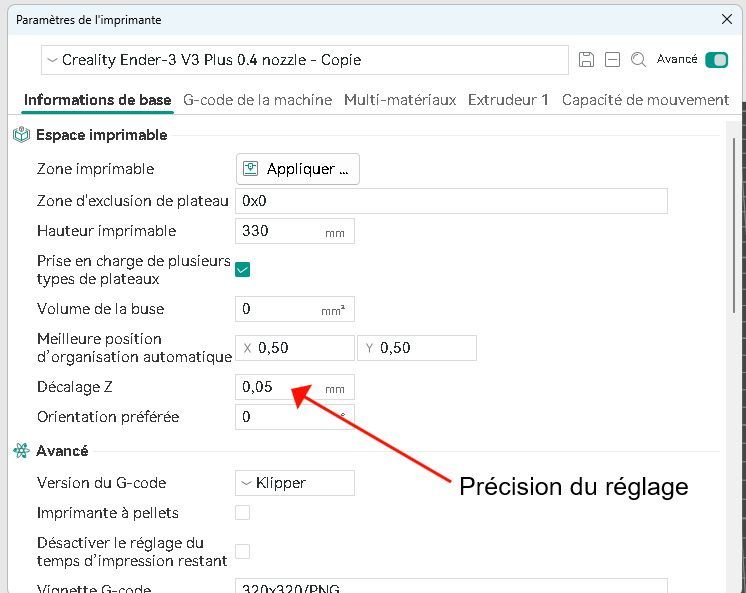

il y a 8 minutes, Francois211 a dit :
Quelle est la précision du réglage du Z offset ?
Celle que tu déclares.
Indiquer un décalage en Z dans le trancheur n'est pas une bonne idée. J'utilise ce paramètre uniquement quand j'imprime du PETG pour relever un peu la buse, sinon sur un PEI lisse ça accroche trop. Une fois le PETG imprimé, je repasse cette valeur à zéro. Si le trancheur permettait d'outrepasser cette valeur dans les paramètres de filament, ce serait plus  simple, mais comme ce n'est pas le cas, la modification est faite dans les paramètres de l'imprimante.

Et ce n'est pas le Z offset qui lui est la distance entre le Z=0 du capteur par rapport au z=0 de la buse 😉
Ici, il s'agit d'un décalage physique de la buse par rapport à sa position z=0. À utiliser que pour des cas très particuliers (comme celui cité par @fran6p).

@RFN_31 t'as donné la précision 'théorique' de l'axe Z
donc en théorie la précision c'est 0.05 +/- 0,015.

Il y a 14 heures, fran6p a dit :
je pense que c'est possible :
Filament --> Avancé --> G-code de démarrage du filament --> SET_GCODE_OFFSET Z=0.1 ou 0.05 ou...
Filament --> Avancé --> G-code de fin du filament --> SET_GCODE_OFFSET Z=0 pour revenir à l'état initial

@RFN_31 Salut à toi, dans ta première réponse tu as effectivement répondu à sa question, sauf que l'image jointe à sa réponse un poil plus loin dans un autre post.
Bref avec Creality Print il est possible "normalement" dans le gCode du filament d'insérer une augmentation ou une diminution du z-offset.
