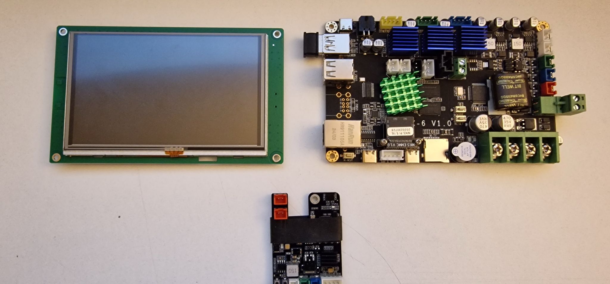

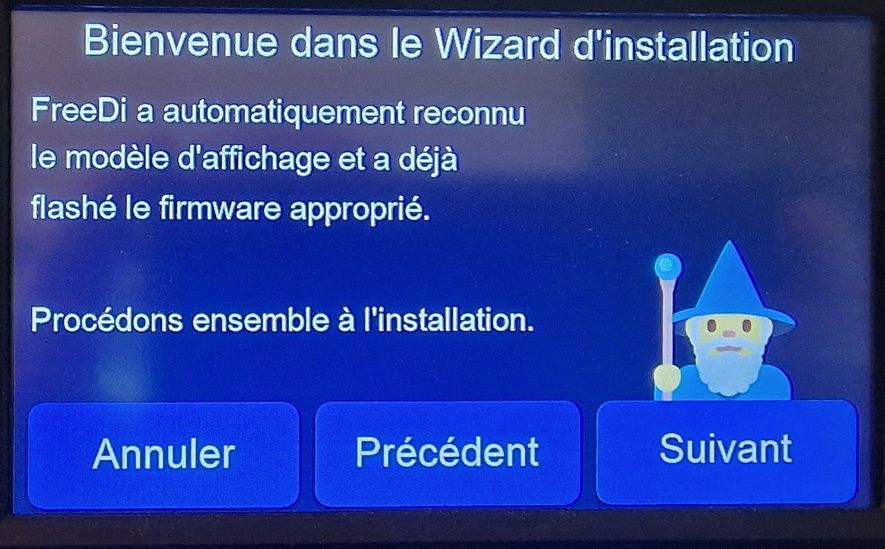

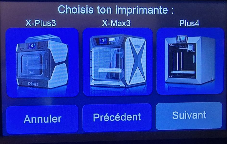

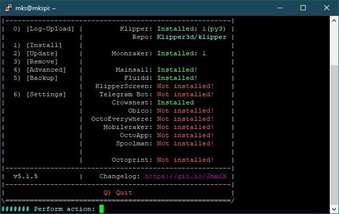

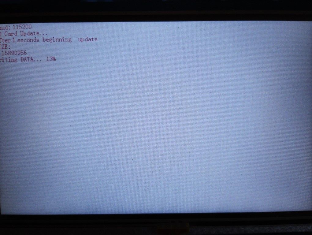

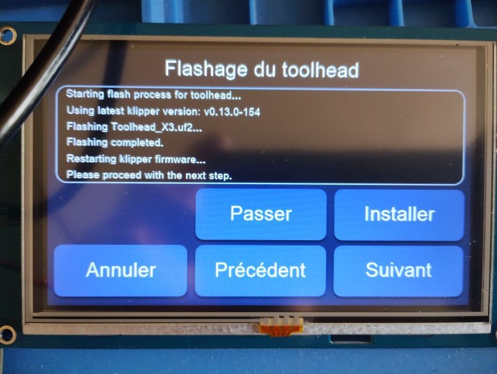

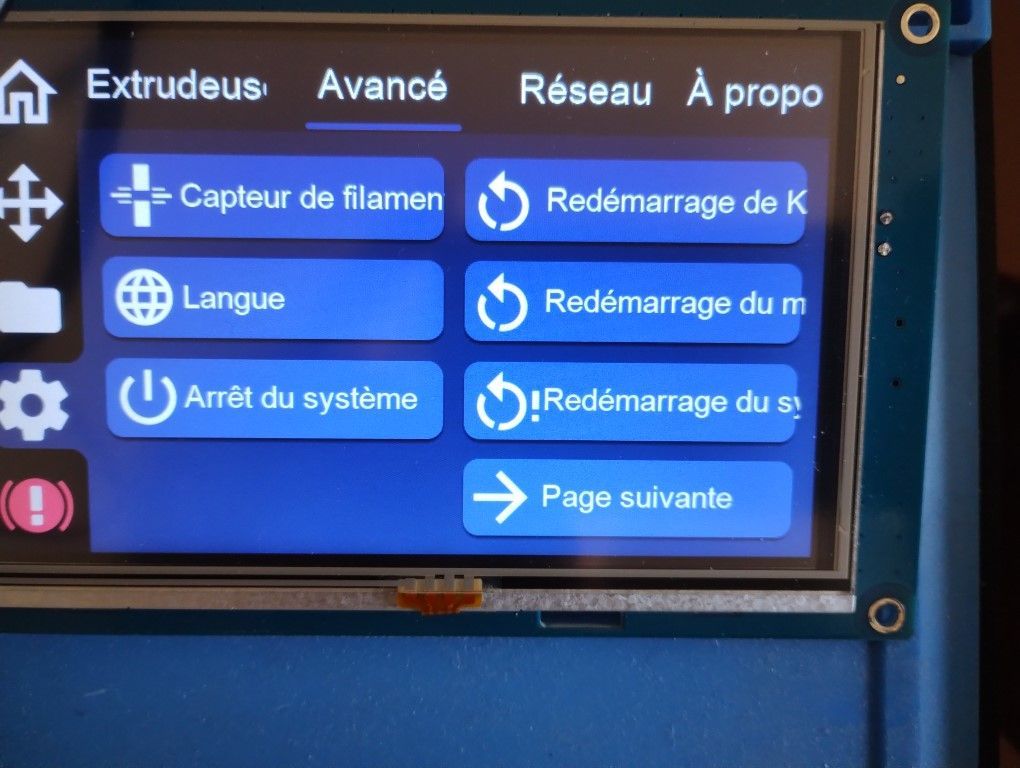

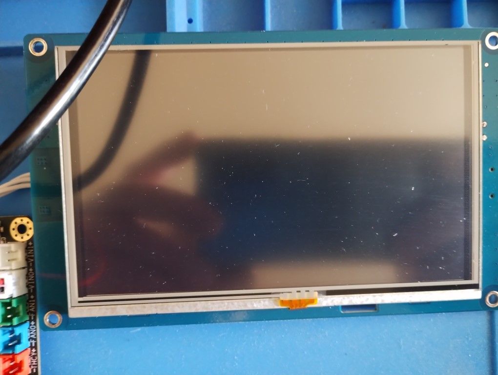

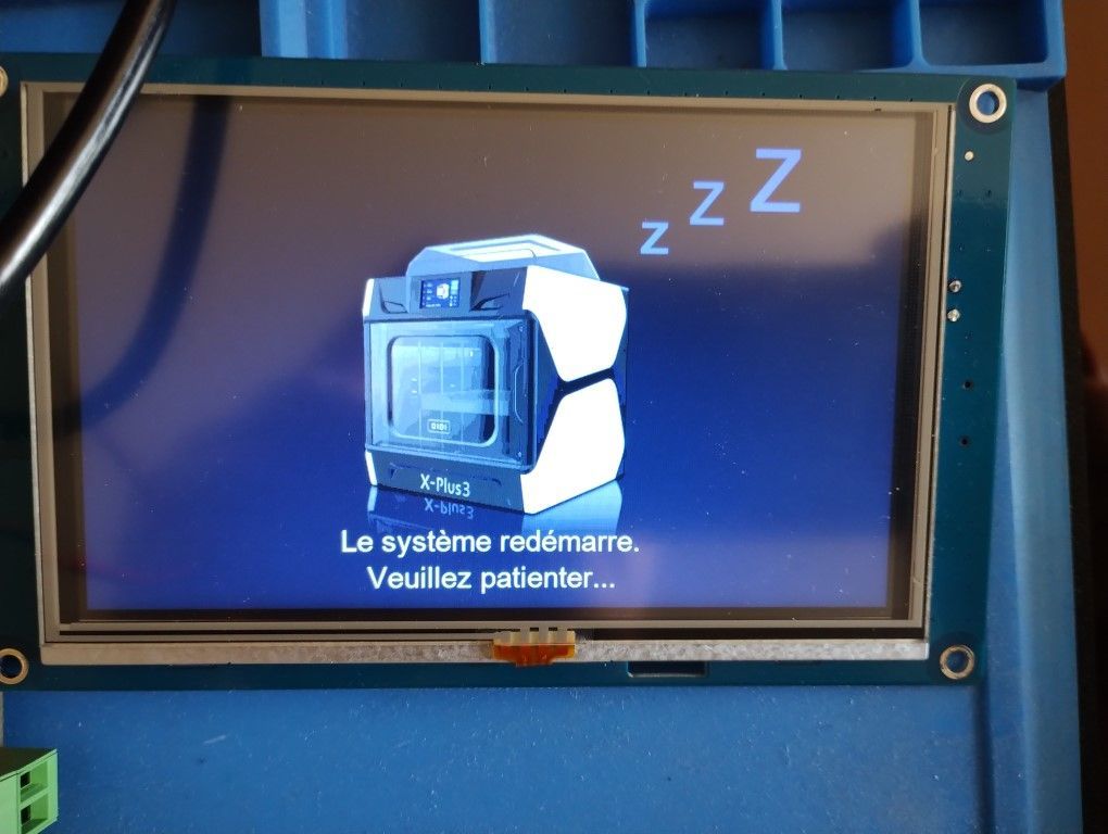

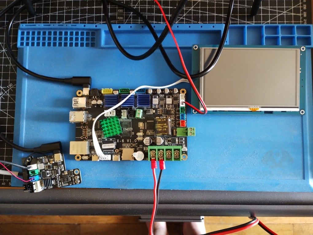

Bonjour à tous,

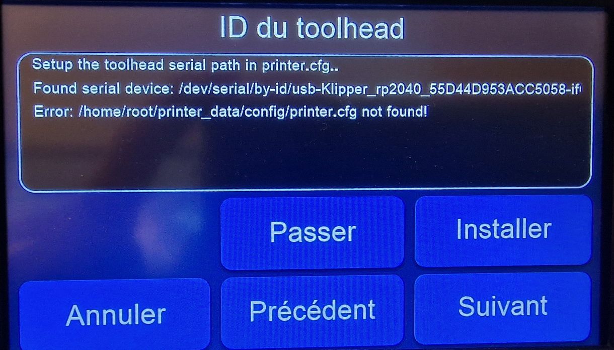

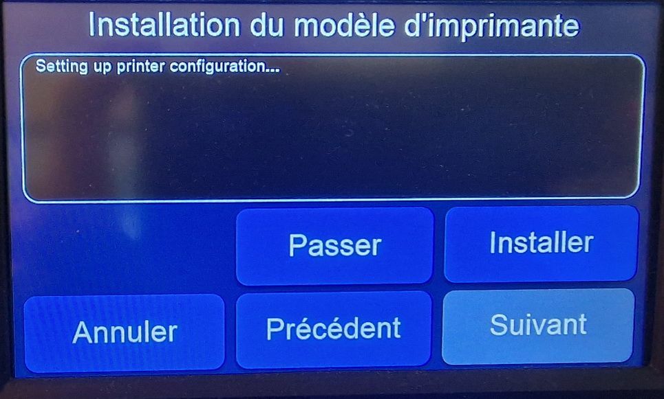

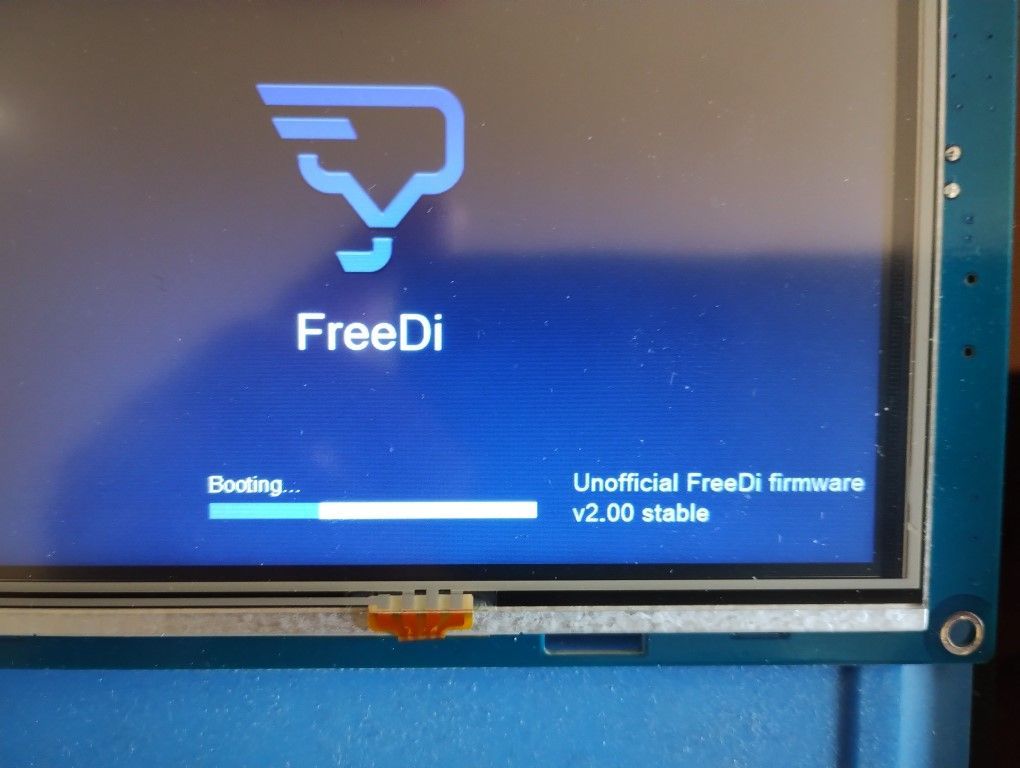

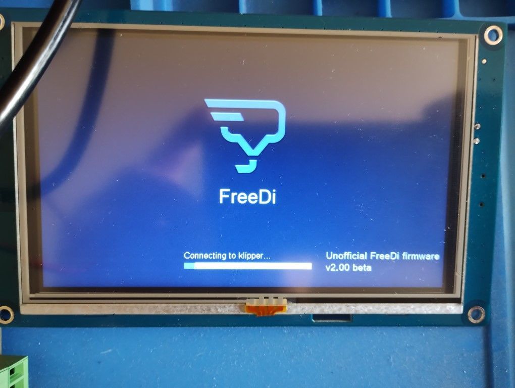

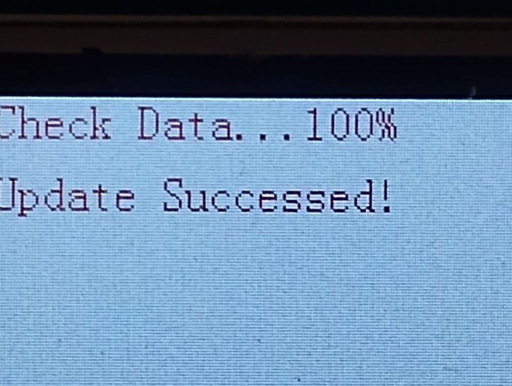

J'ai voulu effectuer via "FreeDi" la libération de ma Xplus3.
Tout s'est bien passé au niveau du "Flash", seul soucis étant la finition.
Quelqu'un a t il effectué cette mise à jour ?

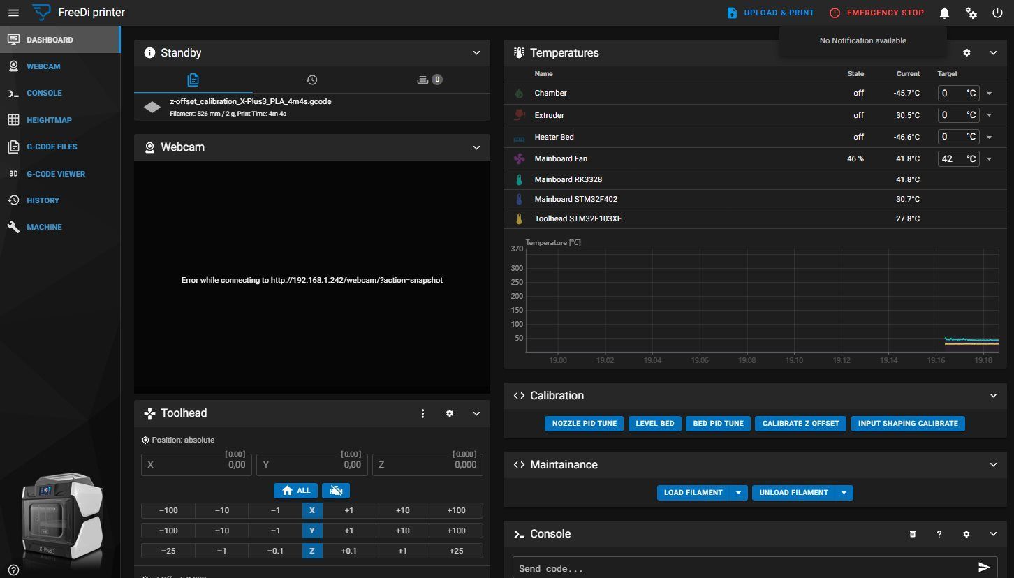

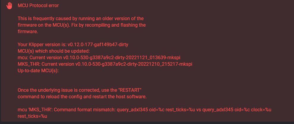

FreediP1.jpg.1ce2663c8c77d9486b31d1ec8c0e67c8.jpg FreeDiP2.jpg.53b1a159f995b80bfb80d6105294c650.jpg

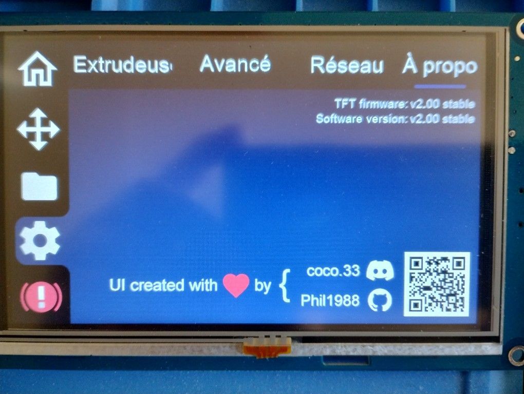

FreeDiP3.jpg.0a9cbd4049db3364074e2c5feeddc509.jpg FreeDiP4.thumb.jpg.f2ed7b0a3e7e1cdca2121a9863e0d28b.jpg
Houston, we've got a problem 😉

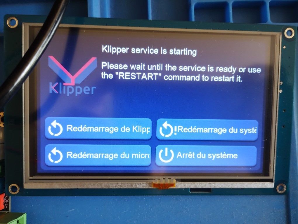

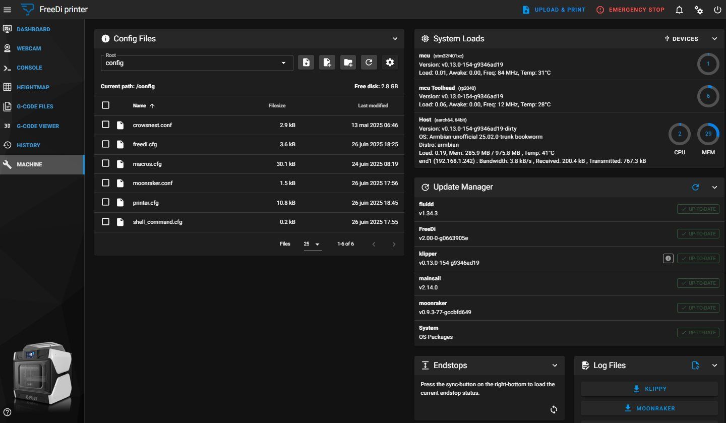

Le mieux serait de prendre contact avec le concepteur de Freedi parce que dans le message d'erreur affiché, je vois une grosse «bourde». Le dossier /home est le dossier des utilisateurs «normaux».
Root ne fait pas partie des utilisateurs lambda, c'est le SUPER UTILISATEUR, le Dieu du système qui a tous les droits, il est donc unique et tient à être distingué du vulgum pecus en ayant son propre dossier personnel : /root.
Sur nos imprimantes Qidi, le dossier de configuration Klipper des imprimantes se trouve habituellement dans /home/mks/printer_data/printer.cfg et pas dans /home/root/printer_data/printer.cfg (utilisateur mks). D'où l'impossibilité pour le script d'installation de venir compléter correctement le nom de périphérique de la section [mcu MKS_THR] (toolhead) du fichier printer.cfg.
Si tu as accès en ssh (mks/makerbase par défaut sauf si modification du créateur de Freedi), tu peux compléter la section [mcu MKS_THR] du printer.cfg par le paramètre /dev/serial/by-id/usb-Klipper-rp2040_suitehexadecimale-if00
Par exemple sur ma XM3 (ne pas utiliser tel quel 😉) :
Citation
[mcu MKS_THR]
serial: /dev/serial/by-id/usb-Klipper_rp2040_65054E953D866458-if00
Mais, l'installation ne sera pas complète (le script d'installation ayant rencontré une erreur n'a pas procédé à tout ce qu'il aurait dû faire.
Quand tu as procédé à l'installation, tu étais connecté avec quel utilisateur ? Le script d'installation de Freedi, cherche le nom d'utilisateur avec «whoami», mais ne bloque pas l'installation si l'utilisateur connecté est root (AMHA, bad programmation). La variable PRINTER_CONFIG «mal» initialisée ne peut donc trouver le fichier printer.cfg d'où le message d'erreur :
Citation
 else
            echo "Error: $PRINTER_CONFIG not found!"
        fi
Le plus simple, serait de se reconnecter en utilisateur mks puis de relancer le script d'intallation «install.sh»

Quand j'ai re-flashé récemment mes X Max 3 avec FreeDi suite à la montée de version de Klipper en 0.13, je n'ai pas eu ce menu d'installation, mais je n'ai utilisé FreeDi que pour l'écran (ce qui inclue le wifi et la clé USB)

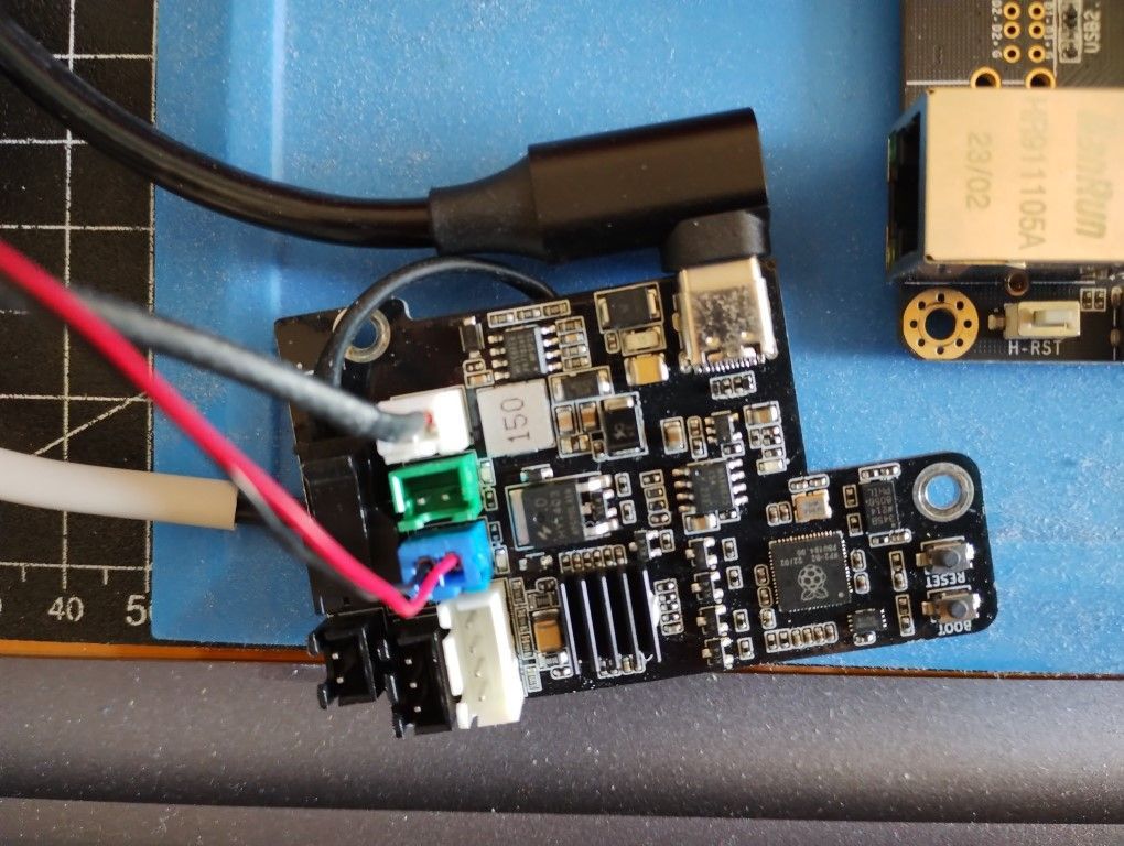

Par contre le flashage de la tête MKS_THR est le premier flashage qui est réalisé dans le script FreeDi.
Comme dit par @fran6p, il faut relancer le script depuis le user mks.

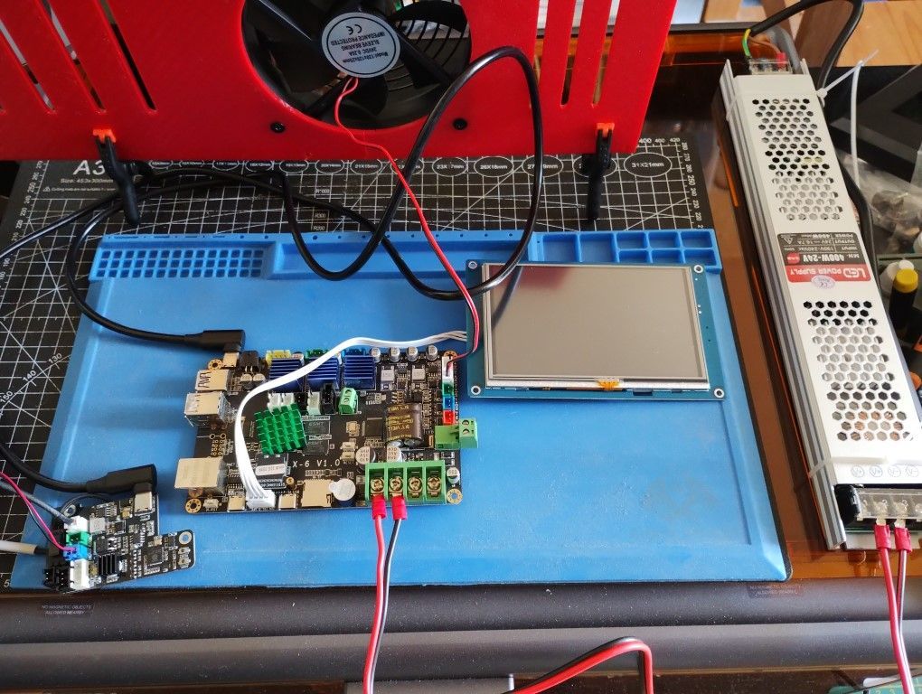

Merci à vous tous pour l’intérêt de ce 'post'.
Malheureusement, j'ai effectué la transformation via la version 2 ;(
@fran6p n'étant pas très adroit, je me suis lancé dans une usine à "GAZ", ceci étant ma Xplu3 ne tourne plus en ce moment.
Deux solutions s'imposent:
- Soit je fais l'achat d'une autre carte mère
- Soit je tente la modification via la V1.42
Pour l'option 2, release 1.42 comment puis je procéder ?
Copier le fichier V1.42 sur une clé USB et effectuer un 'Boot' dessus ?
Pour info, je n'ai plus accès avec mon PC via SSh 😞

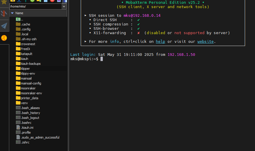

Yessss, @fran6p,
j'ai réussi à me connecter avec SSH via la clé WiFi de ma Xplus3.
MAis pour moi c'est toujours une USINE à Gaz 🙂

Pourquoi pas, mais, il faudrait dans ce cas, utiliser la version 1.40 qui comporte l'image du système à flasher sur l'eMMC. Cette page du wiki donne les instructions pour les débutants. Une fois cette version installée, tu pourras / pourrais mettre à jour en 1.42 (procédure ici).

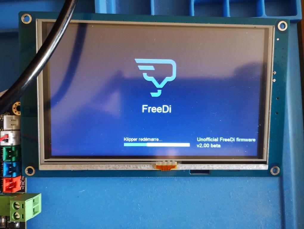

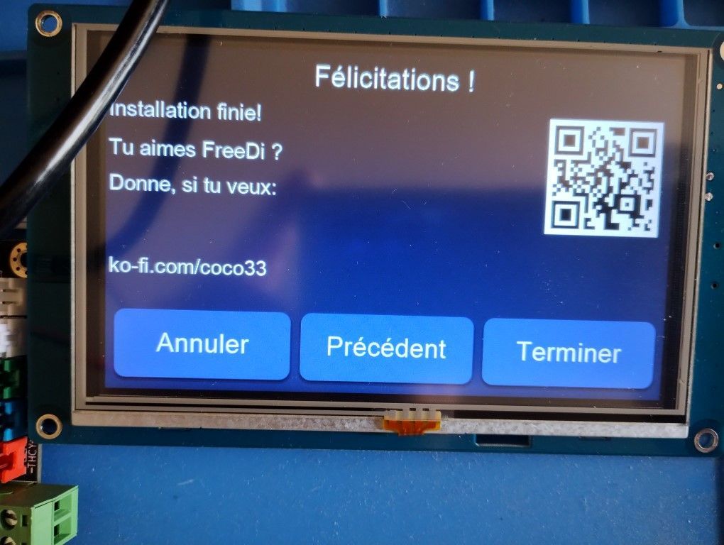

Sinon, comme tu as accès en ssh, tu peux tenter de relancer l'installation de la v2.0 (beta).
Connecté en ssh en utilisateur mks, tu es dans ton espace personnel.
Tu te déplaces dans le dossier FreeDi :
cd /home/mks/FreeDi
Tu relances l'installation :
./install.sh
Tu complètes l'installation via l'assistant sur l'écran (et tu serres les fe…es pour que ça aille jusqu'au bout, normalement si c'est bien l'utilisateur mks qui lance le script, ça devrait fonctionner sinon tu reviendras nous dire quoi 😉).

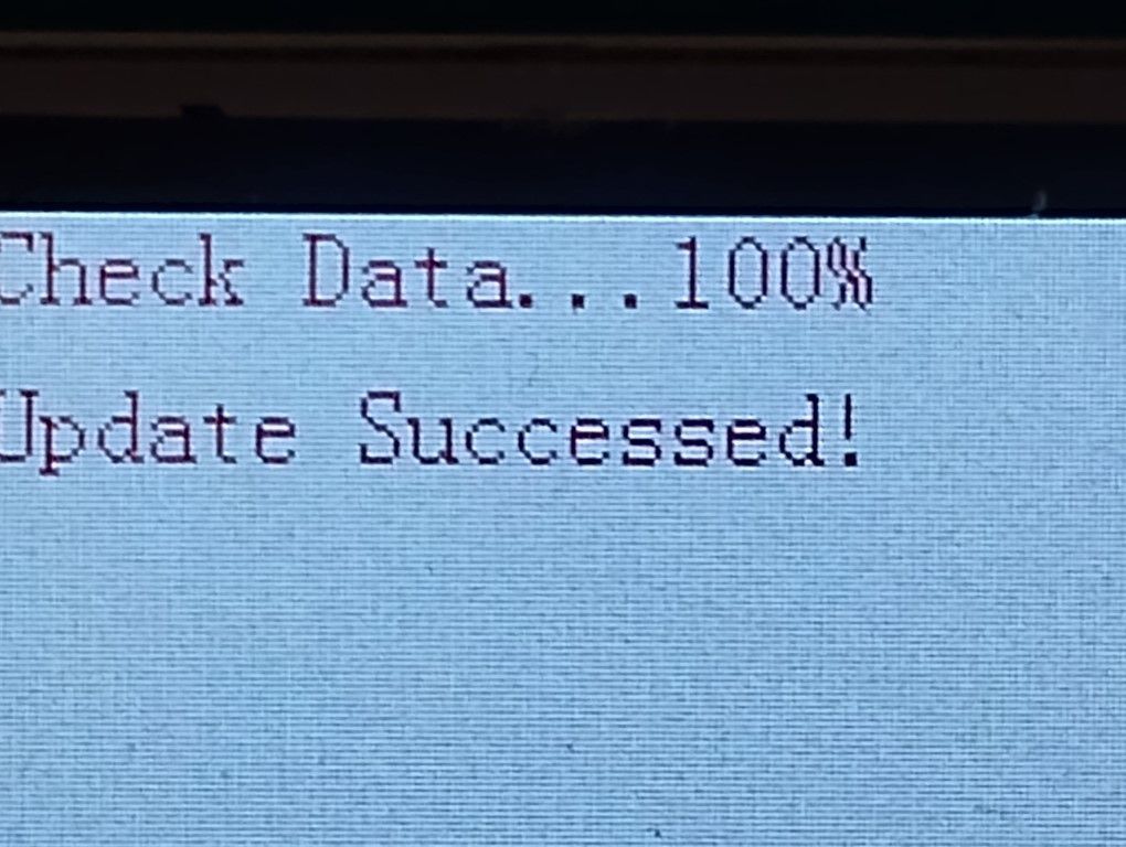

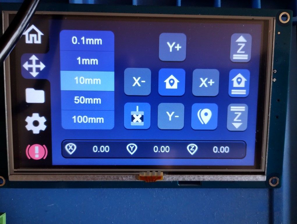

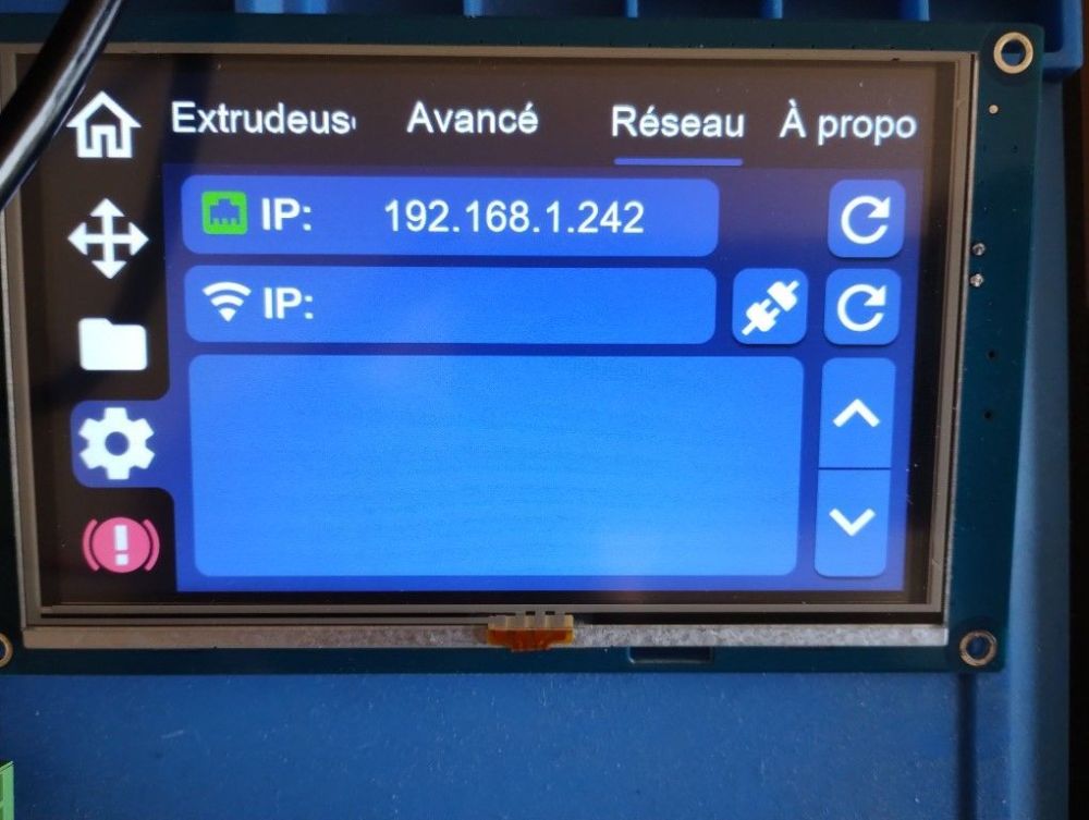

Bonjour à tous,
@fran6p, merci de nouveau pour l'aide.
J'ai laissé un message sur 'discord' et la réponse a été rapide.
Une mise à jour a permis de refaire et de finir ce "Flash".
Seul soucis que j'ai transmis sur 'discord':

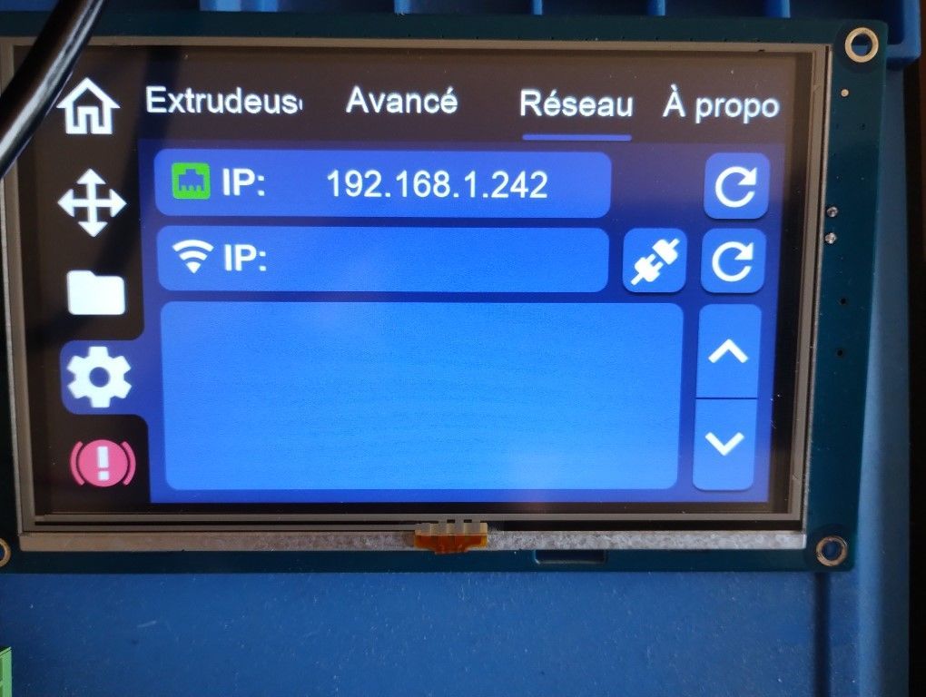

- liaison impossible avec le câble
- les miniature ne s'affichent pas sur l'écran "Impression"
- Impossible d'imprimer
- l'affichage des informations sur la température ne fonctionne pas correctement
- Lors du chargement d'un filament, celui ci s’arrête au bout d'un moment (très long )
A suivre
Pour @V3DP,
Les interventions ne sont pas pour les débutants comme moi 😉, mais maintenant il est impossible de faire marche arrière ;(

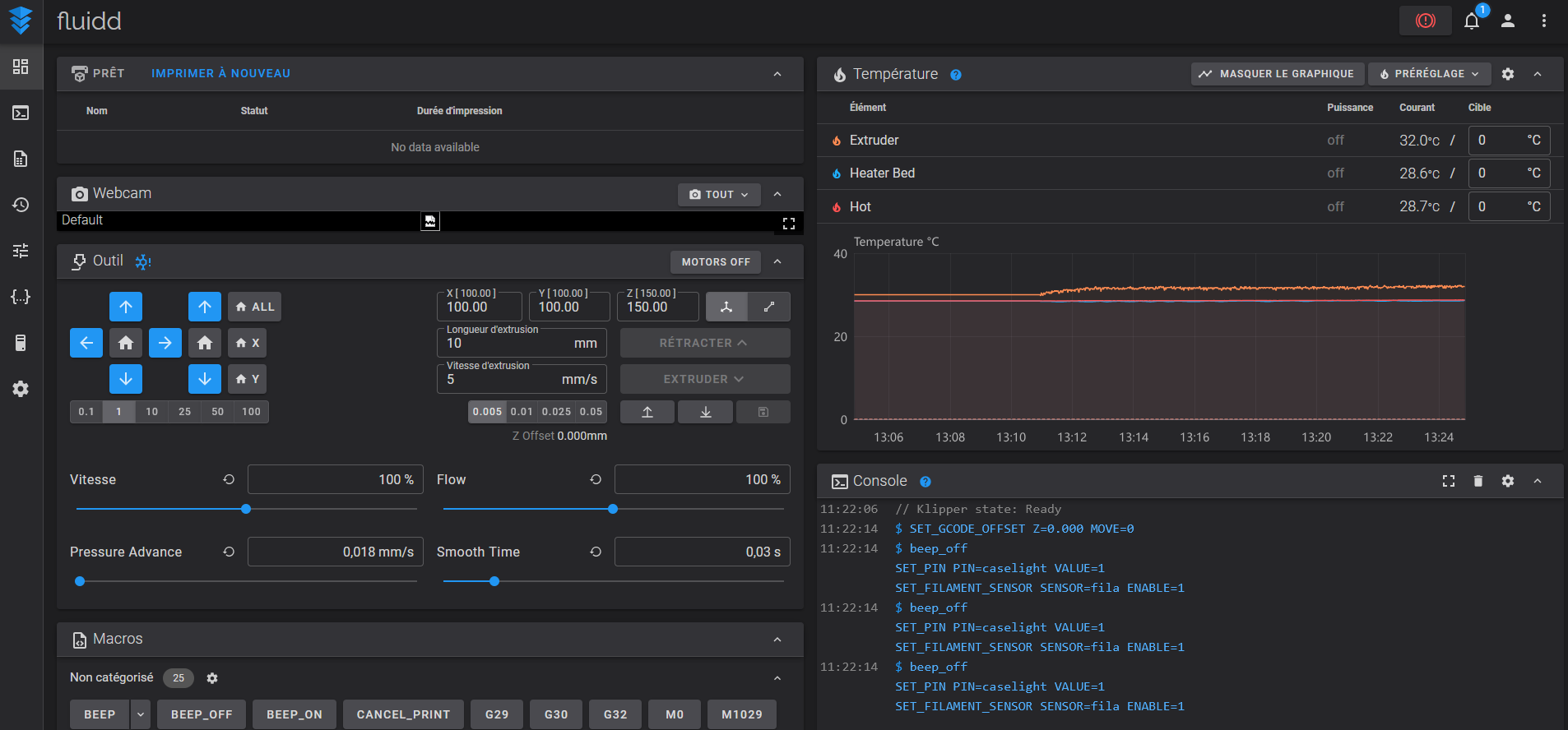

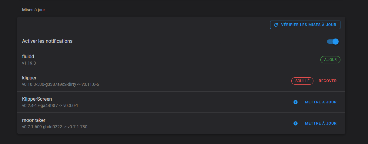

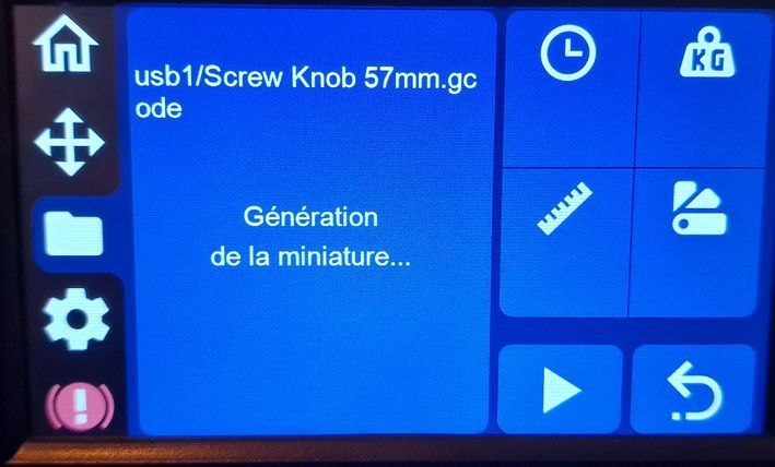

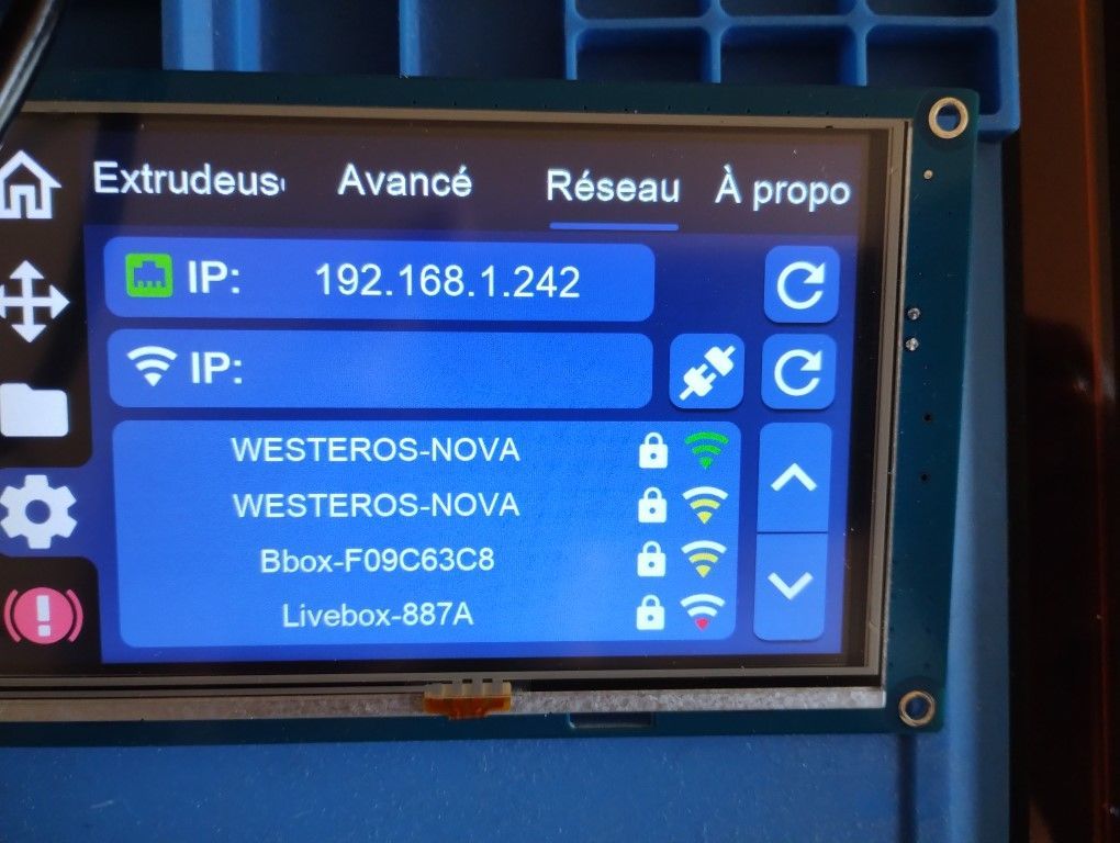

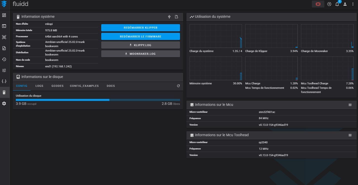

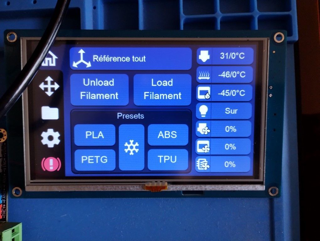

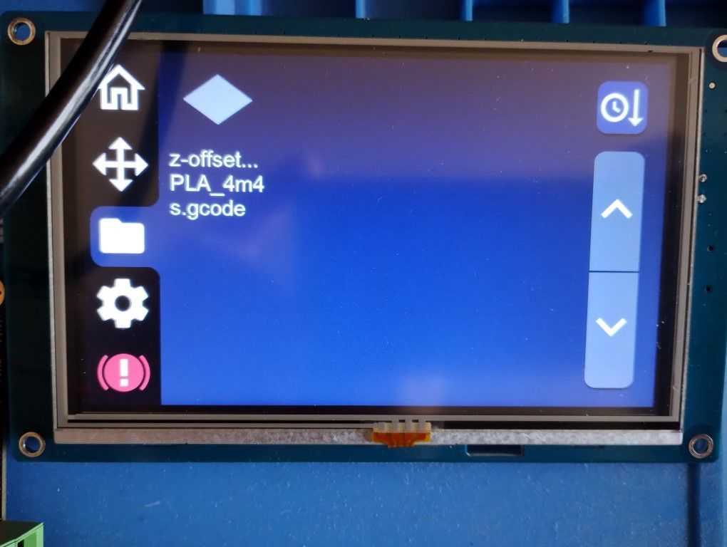

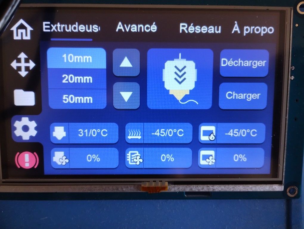

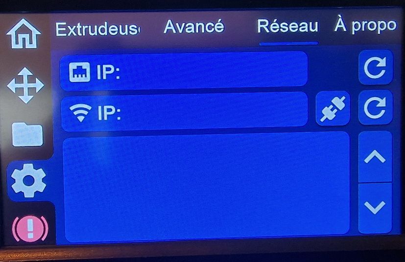

ImpressionHS.jpg.625a0fab860106dbe10ee9feddc1876a.jpg Rseau.jpg.f5e56efe7075124736054f4562eba553.jpg
GnrationMiniature.jpg.18cdf5638f347dcb4fa690613ea333e0.jpg  Rseau2.jpg.7063841ddd41234f5b568e01d0d6f449.jpg
  • Triste... 1

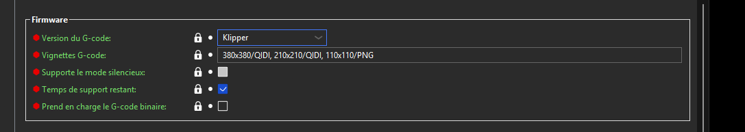

Il y a 1 heure, souriceaux a dit :

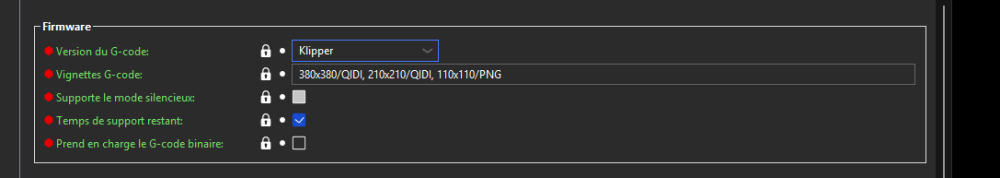

Tu utilises quel slicer ?
Les macros appelées par les boutons de FreeDi seraient différentes de celles d'avant ?
Depuis la clé USB ou depuis le réseau ?
il y a 12 minutes, V3DP a dit :
Oups depuis la même clé USB
il y a 13 minutes, V3DP a dit :
J'ai gardé QiDiSlicer qui est pour moi assez puissant pour ce que j'imprime

Et tu vois bien le contenu de ta clé depuis l'écran de la Qidi ?
il y a 48 minutes, souriceaux a dit :
Donc ce n'est pas un souci dans la définition de la taille des vignettes.

Il y a 5 heures, V3DP a dit :
Hou ! bientôt 1h du matin
Pour les vignettes, lorsque je vais sur l’icône de ma clé USB, l'affichage est très rapide.
Mais lorsque je choisis une vignette pour impression, rien ne se passe, l'écran reste vierge.
Si je vais sur impression le système se met en erreur.

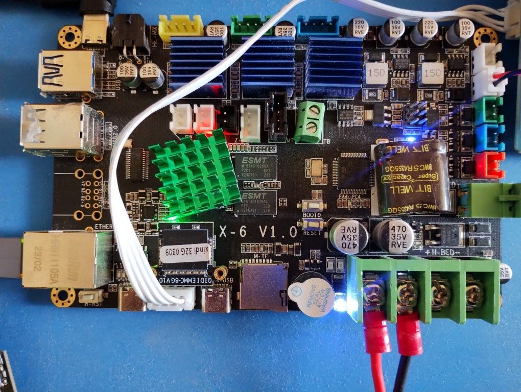

J'ai gardé la carte EMMC ou se trouve toutes les modifications ainsi que les modif du QD_Update (Clé USB)
Mais malheureusement j'ai formaté, ma clé USB, par erreur les sauvegardes que j'avais effectué par le biais de QiDI Slicer- KIAUH ;(

Sur ma XMax3, le flash des MCUs avait été réalisé avec un Klipper v0.12. Via KIAUH, ma version actuelle de Klipper est en v0.13 et je n'ai pas eu de blocage me demandant de reflasher les MCUs.
Là, comme @souriceaux est partie sur la version 2.0 de Freedi, il me semble que si les MCUs ont été flashés, ils sont en version Klipper v0.13. Je ne suis pas certain qu'en installant la version 1.40 de FreeDi si le flash des MCUs ne se refait pas en Klipper v0.12, que Klipper veuille bien démarrer. Si Freedi 1.40 ne reflashait pas les MCUs, ça reste faisable manuellement (facile pour la carte X4/X6, un poil plus pénible pour la carte de la tête d'impression).

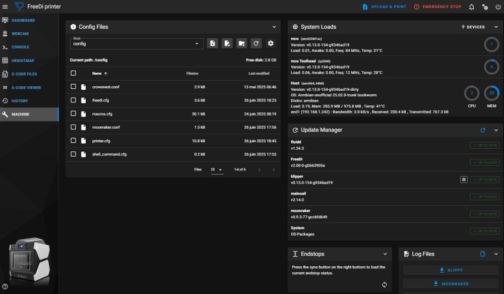

Bonjour à tous,
Merci de nouveau pour l’intérêt à ce "post".
Il y a 2 heures, fran6p a dit :
Sur le Discord, j'ai bien cru que tu allais le rendre chèvre
M'enfin comme je ne suis pas un virtuose du clavier 🙂 , j’espère que cela pourra aider certains comme moi.
Je vais essayer (têtu) de continuer avec FreeDi pour essayer de comprendre et éviter un 'HS' de mes neurones 🙂
Ceci étant, j'ai reçu une réponse du SAV, je vous mets en copie "word" leur réponse.
Qu'en pensez vous ?
Fix_Klipper_version_error-two folder.doc

Ça, c'est leur procédure standard quand un utilisateur via Mainsail ou Fluidd a tenté de mettre à jour Klipper / Moonraker pour revenir à leur système (Klippet en v0.10 et Moonraker en version antédiluvienne).
Comme ton installation faite avec FreeDi n'utilise plus vraiment la solution Qiditech, n'applique pas cette procédure, tu risques d'empirer les choses et de t'arracher les cheveux (s'il t'en reste encore 😄).
Dans un premier temps, même si Monsieur Freedi est désagréable et guère pédagogue, essaie de continuer à le faire te dépanner via le Discord ou le Github.
Sinon, tu peux flasher ton eMMC actuelle (pas celle qui contient le système originel) avec la version 1.40 (qui contient l'image système), les versions suivantes (pas la V2.0 évidemment), sont prévues pour être mises à jour via Fluidd / Mainsail (Moonraker).

Ou puis je trouver la "macro" pour la connexion par câble ethernet ?
Le branchement vers ma Xplus3 ne se fait qu'avec le WiFi avec Mobaxterm
Il y a 16 heures, souriceaux a dit :
Aucune idée s'il existe une telle macro 🤔
Sur nos systèmes à base de Debian, habituellement, c'est Network Manager qui gère les interfaces réseaux.
On peut utiliser l'utilitaire « nmcli » en ligne de commandes (ssh donc):
  • nmcli, seul, affiche la liste et l'état des connexions réseaux.
mks@mkspi:/etc/network$ nmcli
eth0: connecté à Wired connection 1
        "eth0"
        ethernet (rk_gmac-dwmac), 76:09:8F:72:F7:44, hw, mtu 1500
        ip4 par défaut
        inet4 192.168.1.126/24
        route4 192.168.1.0/24 metric 100
        route4 default via 192.168.1.254 metric 100
        route4 169.254.0.0/16 metric 1000
        inet6 fdad:14fd:cba9:6db3:2bbf:dd73:bff:4821/64
        inet6 fe80::62b:66de:8f1:6305/64
        route6 fe80::/64 metric 1024
        route6 fdad:14fd:cba9:6db3::/64 metric 100
        route6 fd46:bb36:a72a:1::/64 via fe80::d5c9:5c78:c443:ffea metric 100
lo: connecté (en externe) à lo
        "lo"
        loopback (unknown), 00:00:00:00:00:00, sw, mtu 65536
        inet4 127.0.0.1/8
        inet6 ::1/128
DNS configuration:
        servers: 192.168.1.254
        domains: poulizac.net
        interface: eth0
Utilisez « nmcli device show » pour obtenir des informations complètes sur les périphériques connus et « nmcli connection show » pour obtenir une vue d'ensemble des prof>
Consultez les pages de manuel nmcli(1) et nmcli-examples(7) pour les détails complets d'utilisation.
  • nmcli connection (ou nmcli connection show) [!!! attention en anglais => connection, français => connexion !!!], affiche la liste des profils existants
mks@mkspi:/etc/network$ nmcli connection
NAME                UUID                                  TYPE      DEVICE
Wired connection 1  447463f3-b50b-39c2-bfba-5b34b8bf919d  ethernet  eth0
lo                  25071737-28bf-4c45-8034-e194e762e601  loopback  lo
WESTEROS-NOVA       4e3b12ba-d78e-46fa-a7d2-374e3155866b  wifi      --
Chez moi, le Wifi est désactivé, seule la connexion Ethernet est active (plus l'interface réseau locale (lo)).
Pour configurer la connexion Ethernet si elle n'est pas active, il faut d'abord configurer l'interface. Exemple pour que cette interface récupère une adresse IP via DHCP (box internet) :
nmcli connection add type ethernet ifname eth0 con-name eth0-dhcp autoconnect yes
Dans la ligne ci-dessus, il faudra remplacer le nom de l'interface réseau (eth0) par celle affichée dans la colonne DEVICE du résultat de la commande `nmcli connection`.
En scindant la commande précédente :
  • add type ethernet       => on ajoute une connexion de type ethernet
  • ifname eth0                 => l'interface réseau
  • con-name eth0-dhcp => nom donné à la connexion pour Network Manager
  • autoconnect yes         => active automatiquement la connexion au démarrage
Restera à activer cette connexion :
nmcli connection up eth0-dhcp
Vérifier qu'elle est bien montée :
 nmcli device
La colonne STATE de la ligne de l'interface réseau (eth0) doit indiquer : connecté (ou connected).
On pourrait utiliser nmtui pour réaliser les manipulations précédentes : c'est une interface semi-graphique en mode texte. Moins puissante que nmcli, pratique pour une configuration rapide sans passer par des lignes de commande complexes, mais comme je ne l'utilise presque jamais, je ne m'attarderais pas.

J'utilise QiDISlicer mais je me suis aperçu quele GCode qu'il génére est fait via Klipper.
Hors la connexion de ce fameux FreeDi se fait via "Moonraker" (je pense)
Comment indiquer à QIDiSlicer cette modification et est il possible de le faire ?
@souriceaux En fait la configuration que tu as indique que QidiSlicer doit utiliser les instructions gcodes spécifiques pour Klipper, qui est le "moteur" de ta X Plus 3.
FreeDi n'est qu'un programme d'installation qui réalise de manière automatisée une mise à jour de tes composants de Klipper et des micro contrôleurs des différentes cartes de ta machine (carte mère, carte tête, écran).
Il ne faut pas modifier ton paramétrage actuel de Qidi Slicer.
