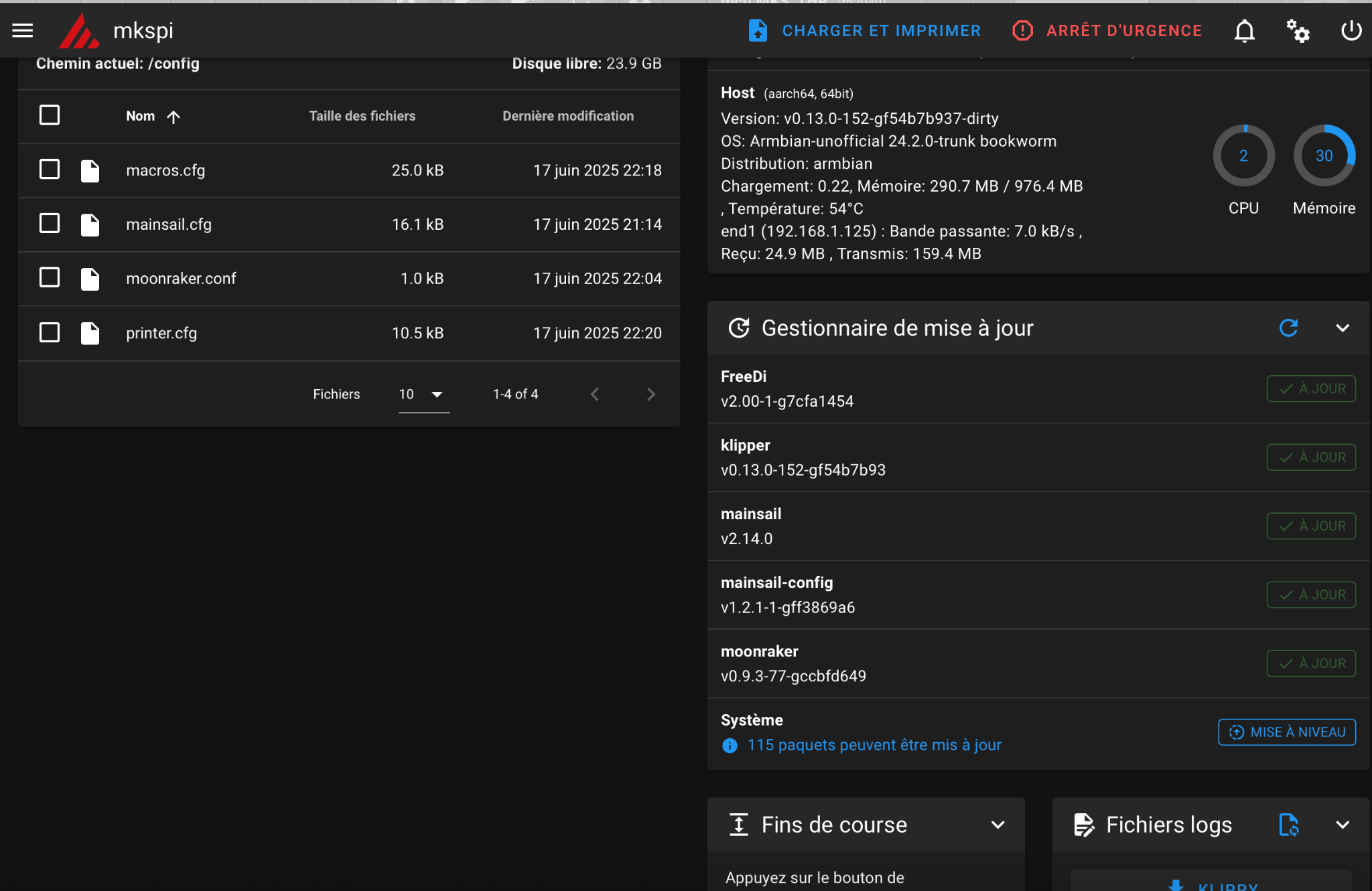

@fran6p, je viens de remettre la puce Emmc avec les info de "FreeDi" et mon écran reste sur Klipper redémarre ;(
Pas de chance Ha-ha ...
Bon j'ai réussi à installer la V2, l'écran fonctionne de nouveau mais toujours impossible de sortir une impression (même en modifiant le GCode de QiDi comme certains m'ont indiqué)
Modifié (le) par souriceaux
il y a 20 minutes, souriceaux a dit :
Encore une fois : c'est-à-dire ? Tu es avare en détails 😉. Quels messages ? Klippy.log / moonraker.log, …, c'est plus pratique pour aider.

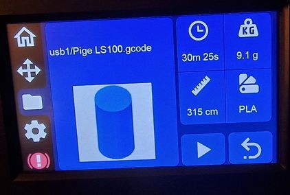

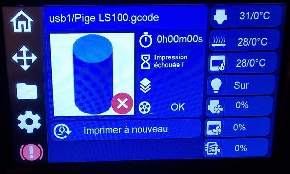

Pige1LS100.jpg.2c70f96d1be39ac438b7168ab8802e7c.jpg  Pige2LS100.jpg.5891d92cff28858499cdf8a2095988c8.jpg
Lors du lancement de l'impression, la température du plateau passe bien à 60 (PLA) puis le système passe bien pour la montée en température de la buse et bloque avec une erreur.
Il y a une erreur dans le Gcode tranché. Une impression ne peut jamais débuter tant que le système ne sait pas où se trouve positionnée la tête (buse) => «must home axis first…».
Joints le début du fichier Gcode que tu voudrais imprimer et la séquence que tu utilises dans le Gcode de démarrage du trancheur. En plus, parfois, certains noms de fichiers peuvent poser problème (là, il y a un espace dans le nom, par exemple).

Bonsoir,
j'ai essayé et tout fonctionne bien
pour l'installation, tu prends une Emma vierge sur laquelle tu installes l'image 24.2 de la Debian
auparavant il faudra que tu copies sur une micro sd le fichier X_4 fourni par freeDi
pas de update ni upgrade
ensuite tu installes Klipper/Moonraker/Mainsail or fluid
tu copies le lien fourni par FreeDi et c'est impeccable
pas de fichier MKS_THR.cfg dans ta config
et remettre
[mcu MKS_THR]
serial: /dev/serial/by-id/usb-Klipper_rp2040_xxxxxxxxx-if00 printer.cfg
et tout tournes

il y a 58 minutes, fran6p a dit :
Là actuellement, je pense que ton système est fonctionnel y compris l'écran. Il y a juste à résoudre ce problème de fichier impossible à imprimer.
L'interaction avec l'écran est opérationnel effectivement.

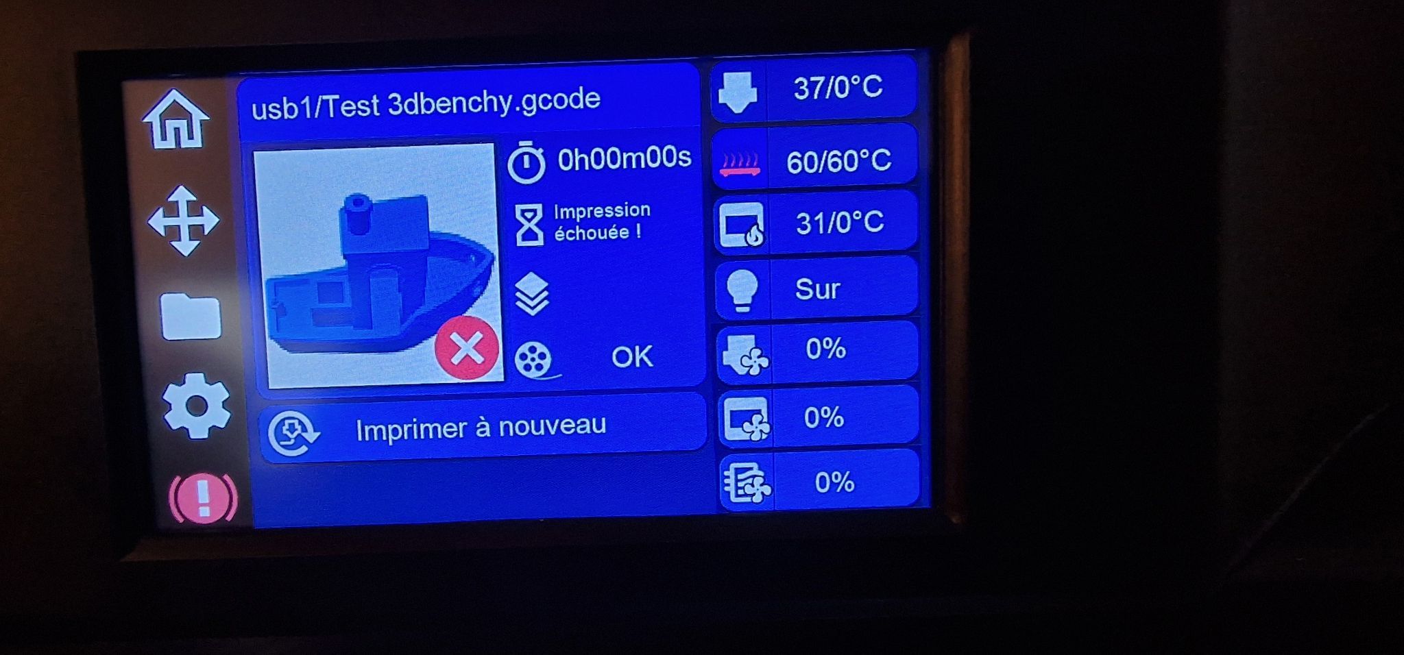

Seul soucis étant:
Lors du tranchage via QiDi Slicer puis transfert du fichier sur la clé USB vers l'imprimante tout fonctionne normalement.
Seul soucis le GCode n'est pas pris en charge
Ou puis je extraire ce GCode ?
Ici le fichier peut être du slicer3dbenchy.gcode
Le début du 3dbenchy.gcode :
Citation
;TYPE:Custom
EXCLUDE_OBJECT_DEFINE NAME=3dbenchy_stl CENTER=138.391,139.999 POLYGON=[[145.815,124.500],[149.040,124.655],[149.842,124.782],[151.897,125.334],[153.822,125.987],[155.548,126.693],[157.366,127.572],[158.930,128.449],[160.637,129.544],[162.104,130.612],[164.831,132.962],[166.282,134.443],[167.498,135.838],[169.651,138.745],[169.966,139.593],[169.999,140.088],[169.932,140.569],[169.624,141.301],[168.660,142.676],[167.060,144.683],[165.200,146.680],[163.339,148.388],[161.544,149.810],[159.653,151.106],[157.595,152.307],[155.579,153.292],[153.493,154.134],[151.296,154.841],[149.317,155.319],[145.908,155.500],[143.133,155.437],[140.374,155.188],[131.462,153.716],[125.339,152.806],[118.546,151.937],[111.793,151.215],[110.992,150.917],[110.407,150.370],[110.128,149.849],[110.000,149.179],[110.000,130.816],[110.081,130.296],[110.264,129.854],[110.539,129.466],[110.887,129.154],[111.312,128.919],[111.798,128.784],[119.181,127.988],[125.657,127.150],[131.857,126.221],[140.055,124.853],[142.988,124.571]]
M73 P0 R43
PRINT_START
G28
M141 S0
G0 Z50 F600
M190 S60
G28 Z

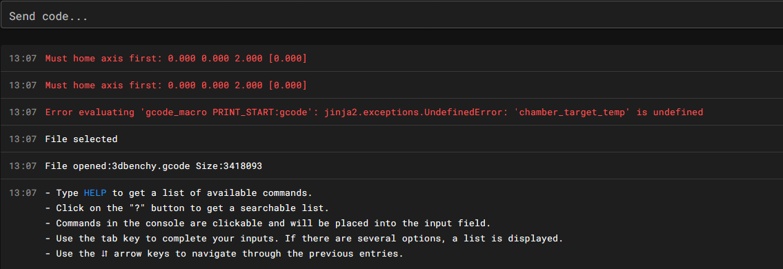

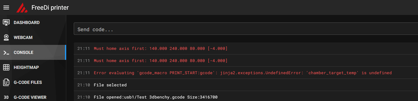

Avant le G28 (mise à l'origine), la macro PRINT_START est appelée.
Le contenu de ta macro [PRINT_START] :
Citation
[gcode_macro PRINT_START]
description = Start printing
gcode =
    SET_TEMPERATURE_FAN_TARGET TEMPERATURE_FAN=Mainboard_fan TARGET=1
    CLEAR_PAUSE
    BED_MESH_CLEAR
    {% if chamber_target_temp > 0 %}
    G28
    G0 Z6 F780
    M106 P2 S185
    TEMPERATURE_WAIT SENSOR="heater_generic chamber" MINIMUM={chamber_target_temp - 5}
    M106 P2 S0
    {% endif %}
L'erreur retournée par Klipper : 'chamber_target_temp' is undefined d'où l'arrêt… CQFD 😄
Remplace le contenu de la macro PRINT_START par :
Citation
gcode =
    CLEAR_PAUSE
    BED_MESH_CLEAR
    G28
    G0 Z6 F780
Reviens me dire quoi.

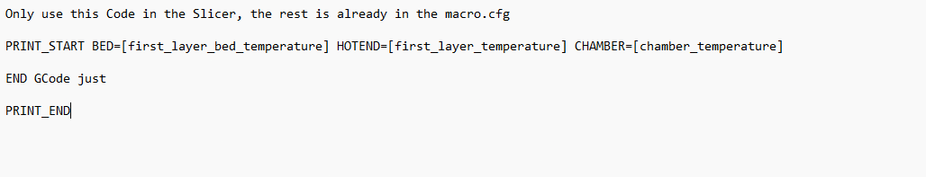

Oups j'ai trouvé ceci sur le site:
https://github.com/Phil1988/FreeDi/discussions/193
QidiSlicer:

Retour des investigations.
Pour le système FreeDi, QiDi Slicer et Studio ne sont pas compatible pour le moment.
J'ai installé ORCA 2.3.0 sur mon PC - W11 dédié à ma Xplus3
- L'export du fichier GCode sur la clé USB fonctionne et FreeDi arrive bien à lire et exécuter le début:
-- Mise en chauffe du plateau = OK
-- Mise en chauffe de la buse = OK
Mais le système s’arrête dès que la température de la buse atteint 210 ;(
Ce qui est pas mal car avec QiDi je ne pouvais aller aussi loin.
  • Triste... 1
Il y a 11 heures, souriceaux a dit :
Klippy.log ?
Message d'erreur affiché ?
