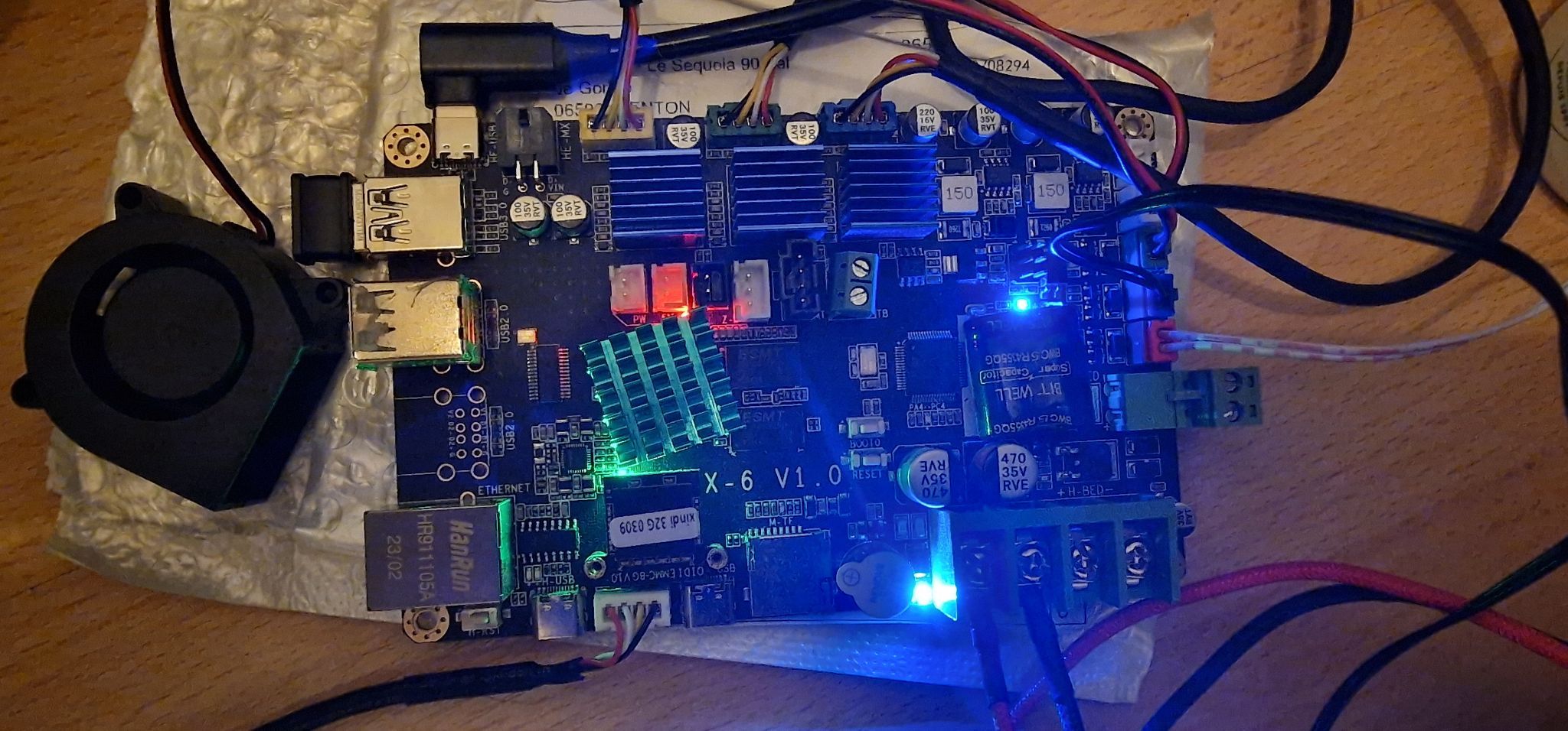

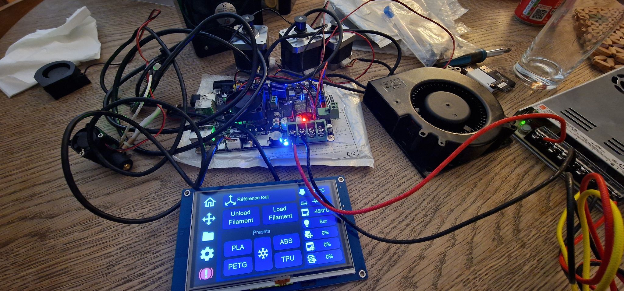

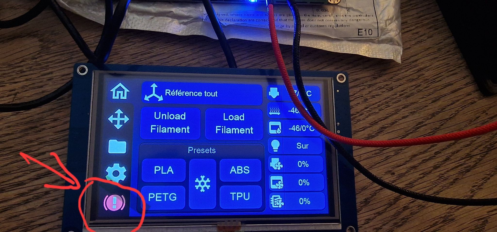

@fran6p je dois être maudit.
J'ai voulu tester l'intégralité avec les pièces, moteurs, ventilateurs et autres.
J'ai utilisé l'alimentation d'origine, seule chose que je n'ai pas branché étant la sonde et la tête.
20250702_222526.thumb.jpg.7d96013286150a5a03d0ae936a28ae7d.jpg 20250702_222034.thumb.jpg.e24c2063c19788974f5ff6bec8b57eb5.jpg
Restart de KLipper ;(
Restart du Système = Bloqué
Je vais mettre de coté pour le moment et aller manger 😉
M’ enfin la carte n'a pas du aimer le voyage 🙂

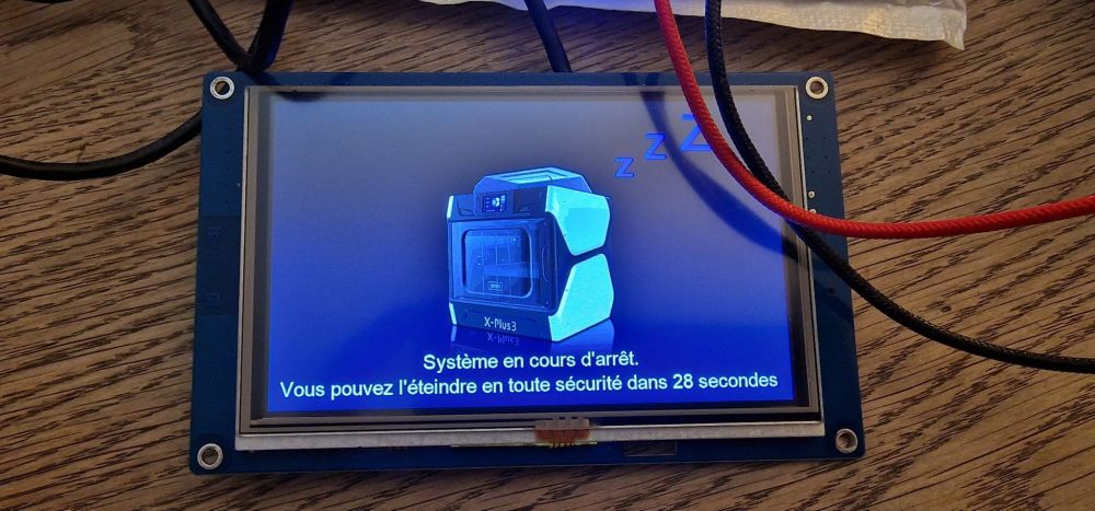

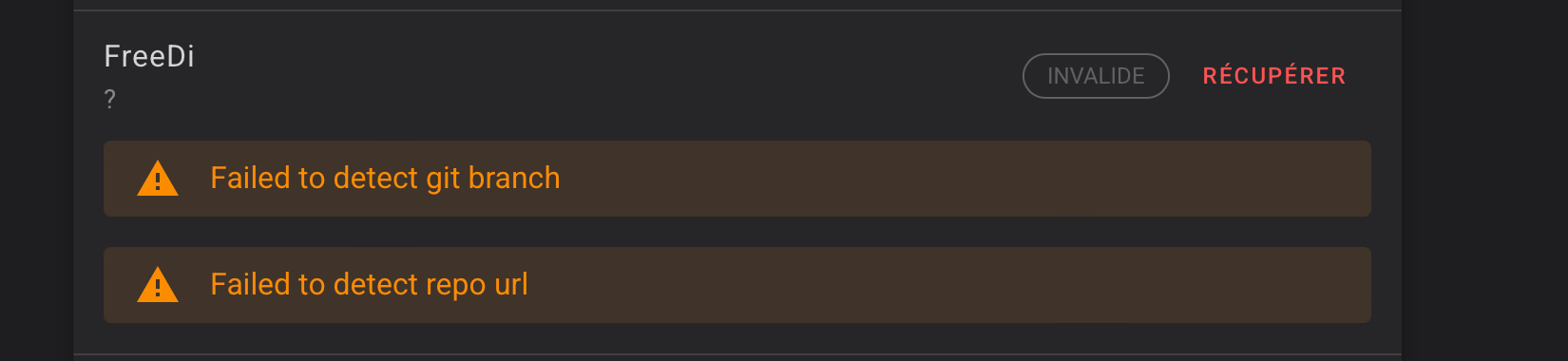

Bonjour à tous (3h du matin),
Retour après avoir cherché le pourquoi. J'ai refait l'image de la version V2.0 et le système est reparti à Zéro.
Pour @hcl28, je resterai encore sous QiDi.
Point Positif de cette libération (à mon avis) .
l'écran de FreeDi est vraiment convivial
Le temps d'affichage est très rapide
La réactivité sur les commandes aussi.
Point Négatif:
Cela ne regarde que moi, car pour un 'pro' du clavier, il est probable qu'il puisse les corriger:

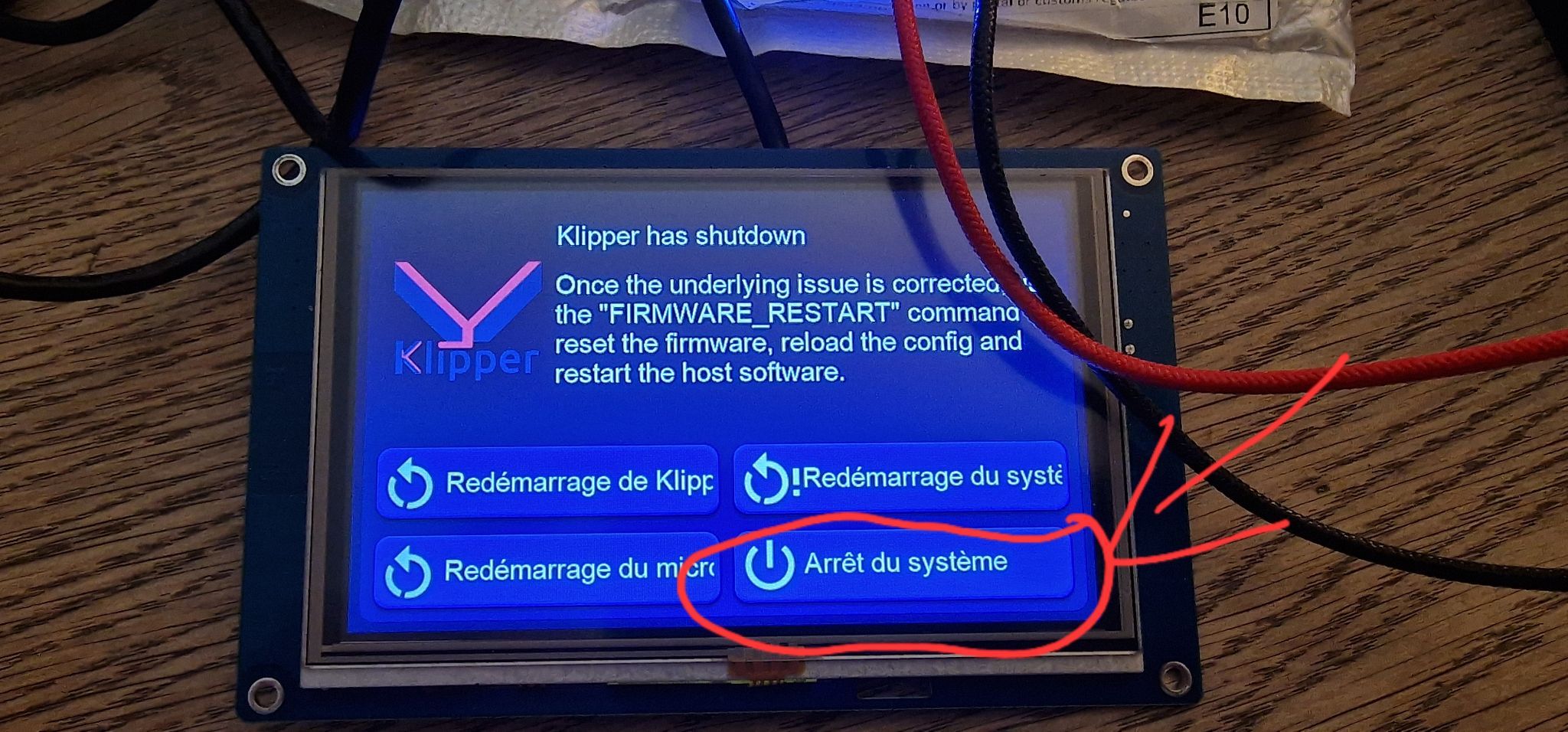

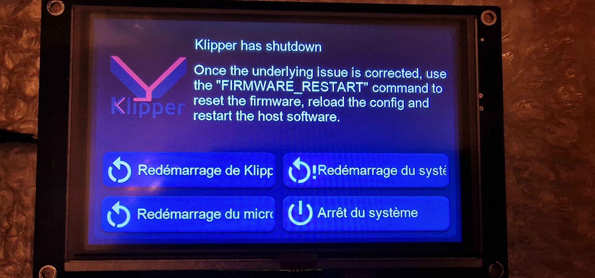

- Au bout de 10 minutes de fonctionnement, le système se plante et un écran s'affiche indiquant d'effectuer un 'redémarrage' (qu'il est impossible de faire, solution est d’éteindre l'imprimante et la remettre en route 30s après)
- Le bouton d'arrêt sur l’écran d'accueil nous envoi vers l'écran "redémarrage', seul façon de sortir étant le choix "arrêt du système"
- L’utilisation des GCOde de  QiDiStudio n'est pas compatible car j'ai toujours le message "impression échouée"

Il y a 11 heures, souriceaux a dit :
Pourquoi refaire l'image ? En fait, tu entends quoi par «refaire» ?
Ayant testé plusieurs fois, tout était fonctionnel… à condition que la carte de la tête soit connectée ET que la thermistance soit branchée, sinon Klipper ne peut démarrer 😉 (le mcu de la tête étant introuvable).
L'arrêt d'urgence, lorsqu'on l'active, arrête le système (c'est le principe même de ces arrêts (≃ le bouton «coup de poing» sur nos lasers))… le seul moyen pour repartir est d'éteindre, puis rallumer l'imprimante.
Mes tests n'ont jamais rencontré ce comportement même après des heures. Par contre, tous les matériels n'étaient pas branchés (pas de moteurs, pas de lit chauffant, …), le seul ventilateur connecté était celui refroidissant la CM.

Il y a 2 heures, fran6p a dit :
Comme la tête n'était pas banchée, j'ai refait (bêtement) une EMMC avec l'image de FreeDi.
J'ai après branché la tête et le système s'est effectivement mis en route normalement 😉

Salut,
Comme indiqué dans le wiki pour FreeDi les fichiers Gcode provenant de  QiDiSlicer, pose problèmes avec Freedi V2.0, il faut passer par OrcaSlicer.

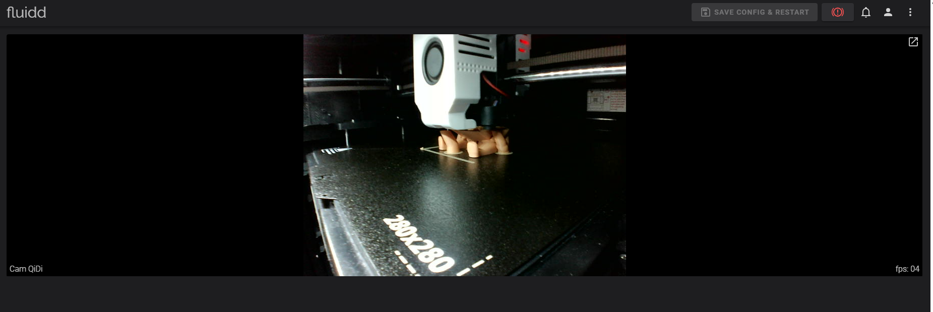

Juste une info, j'avais vu quelque part une modification à faire afin d'avoir une image plus grande de la visu de la caméra (Qidi)
Il fallait aller vers :
 -Fichiers de configuration et Webcam.txt
Le code à modifier devait être sur cette ligne:
camera_usb_options="-d /dev/video4 -r 640x480 -f 10"
Pouvez vous me le confirmer
A+
Modifié (le) par souriceaux
@souriceauxLe changement de résolution fonctionne avec la caméra vendue par Qidi,
dans webcam.txt
camera_usb_options="-d /dev/video4 -r 1920x1080 -softfps 5"
Yess, @hcl28 c'était la bonne ligne avec la bonne résolution 😉
J'espère que lorsque je changerai les cartes et écran cela restera.
J'ai téléchargé ORCA. Je testerai un peu plus tard.
Avec Freedi ou un Klipper standard / vanilla, généralement, c'est Crowsnest qui gère les caméras 😉 pas le fichier webcam.txt.
C'est donc dans le fichier crowsnest.conf qu'il faut faire la modification (paramètre => resolution (sans accent évidemment)). Exemple avec ma XM3 (deux caméras) :

J'ai mis à jour l'écran de la machine qui me faisait le plus de shutdown vers FreeDi 2.0. Juste l'écran d'après la procédure du GitHub de Phil1988 pour l'upgrade des beta et alpha testers. Ma machine étant déjà sous Klipper dernière version avec toutes les macros qui vont bien.
Manipulation dangereuse ..... car elle active un wizard qui va faire un certain nombre d'opérations, même si on demande de sauter l'étape.
Le wizard va modifier le printer.cfg même si on ne lui demande pas :
  • ajout d'un include de freedi.cfg et ajout d'un fichier de macros freedi.cfg
  • mise en commentaire de l'ancienne section freedi
  • et malheureusement modification de la section "SAVE CONFIG" en fin de fichier printer.cfg par ajout d'un # devant chaque ligne.
Donc Klipper ne démarre plus car il lui manque toutes les variables qui ont été définies dans la section "SAVE CONFIG" qui n'est plus reconnue.
Autre souci, le service FreeDi a été modifié (ce que j'ai fait manuellement), avec ajout d'un KillSignal=SIGINT, ce qui provoque un arrêt de Klipper si FreeDi a démarré trop tot....
Enfin, une entrée dans Moonraker.conf est créée pour mettre à jour FreeDi, sauf que le repository n'est pas trouvé....
Sinon le nouveau firmware de l'écran est plutôt bien, même si les changements sont mineurs au niveau de l'UI.
Donc prudence lors de l'upgrade.
  • Triste... 1
  • Confus 1
il y a 1 minute, pjtlivjy a dit :
et bien quelle aventure @V3DP 😳
Je m'en passerais bien...
Bon je pensais que l'écran flashé avec FreeDI générait les problèmes de communication du shutdown. Mais à priori non car je l'ai eu à nouveau.
FreeDi 2.0 est pas mal pour l'écran, mais par contre le coté script tout en un est un peu problèmatique. Après ce n'est pas bien méchant si on s'y connait un peu en informatique et que le clavier ne fait pas peur.
  • Triste... 1
Il y a 3 heures, V3DP a dit :
L'affichage de "FreeDi" et la réactivité de l'écran est formidable.
Il y a 2 heures, V3DP a dit :
Oups, moi je ne mets plus les doigts dedans, je ferai la mise à jour que @fran6p m'a faite un peu plus tard.
Mais effectivement il faut être réactif avec le clavier 😉
Bon courage pour la suite en espérant que cela va se résoudre assez vite.
