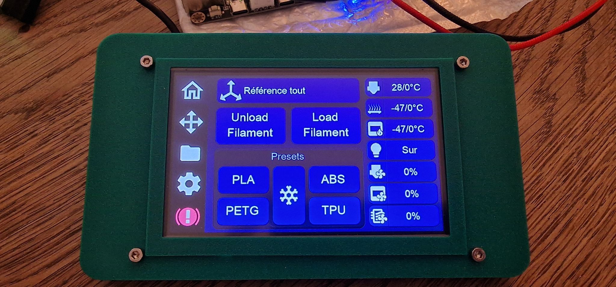

souriceaux Posté(e) Juillet 27 Auteur Posté(e) Juillet 27 Bonjour à tous, Ici toujours cette chaleur , mais peu de variation de température. J'ai adapté un fichier ici pour éviter d'abimer mon écran lors de divers 'tests' avec le système FREEDI. Cela m'évite de tout démonter à chaque fois Je vais pouvoir essayer ce FreeDi avec un autre 'slicer' que QiDi pour voir si tout fonctionne en impression.

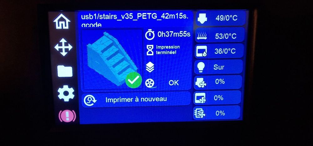

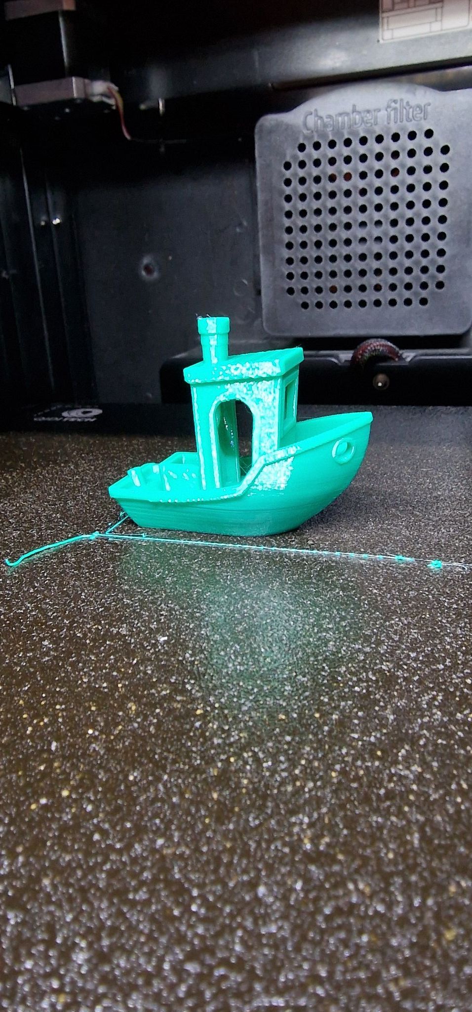

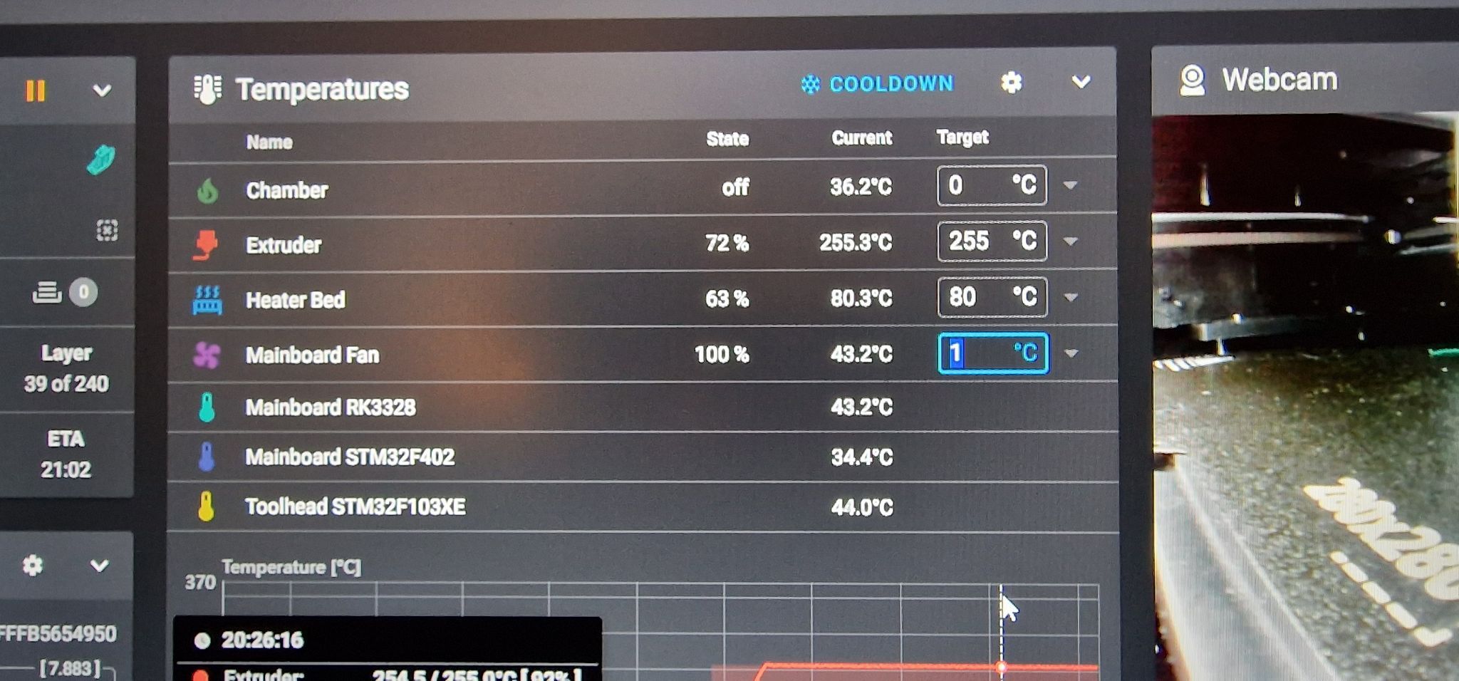

souriceaux Posté(e) Juillet 27 Auteur Posté(e) Juillet 27 Re à tous, Retour de cet essai avec "FreeDi" sur ma Xplus3. J'ai installé Orca comme slicer. Je suis arrivé à imprimer le petit 'benchy' correctement via "Fluidd" en WiFi. Ceci étant, aucune information concernant cette impression sur l'écran. Pas de température, de temps restant à imprimer, de vitesse des ventilateurs et de fin d'impression. Probable que le 'flashage' de l'écran serait à revoir ? . En fin d'impression, j'ai repris le contrôle via l'écran mais quelques soucis concernant "l'allumage de l'enceinte" qui ne réagit plus. Donc à voir effectivement les infos de cet écran !!!
pascal_lb Posté(e) Juillet 27 Posté(e) Juillet 27 Il y a 2 heures, souriceaux a dit : Je suis arrivé à imprimer le petit 'benchy' correctement via "Fluidd" en WiFi. tu peux lancer une impression depuis l'écran ? il est pas mal du tout ce petit benchy perso avec les imprimantes sous klipper je me sert de moins en moins des écrans sauf pour par exemple changer de filament 1
souriceaux Posté(e) Juillet 27 Auteur Posté(e) Juillet 27 il y a 4 minutes, pascal_lb a dit : tu peux lancer une impression depuis l'écran @pascal_lb depuis mon PC oui, pas de soucis. J'ai refait une tentative avec le fichier sur une clé USB et tout fonctionne via l'écran de l'imprimante. Je pense que l'autre fichier provenait de "QiDi Slicer" (j'ai du me mélanger les pinceaux ) Il va falloir que j'utilise maintenant OrcaSlicer avec FreeDi. A Suivre pour la suite ...
pascal_lb Posté(e) Juillet 27 Posté(e) Juillet 27 il y a 6 minutes, souriceaux a dit : j'ai du me mélanger les pinceaux t'inquiète c'est l'âge il y a 6 minutes, souriceaux a dit : A Suivre pour la suite ... Bon courage 1

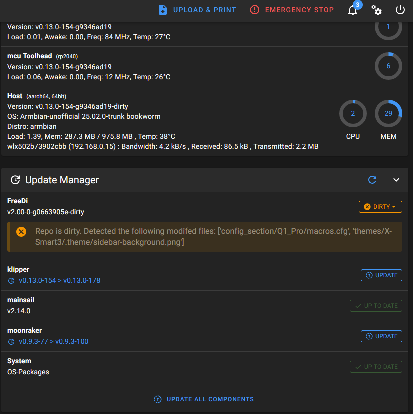

souriceaux Posté(e) Juillet 27 Auteur Posté(e) Juillet 27 Juste pour info @pascal_lb, j'ai regardé tous les fichiers en provenance de QiDiSlicer et des "Gcode" et le fonctionnement avec FreeDi est vraiment impossible . Donc tous les fichiers "GCode" à la poubelle . M'enfin comme cela je vais être obligé de m'habituer à "Orca" Juste une chose encore, dans le journal il y a des mises à jour ! Qu'en pensez vous ?
hcl28 Posté(e) Juillet 28 Posté(e) Juillet 28 Salut, @souriceauxDonc l'imprimante fonctionne correctement avec Freedi 2 et Orca sclicer, plus de problèmes, car c'est une bonne nouvelle, je vais sûrement franchir le pas 1

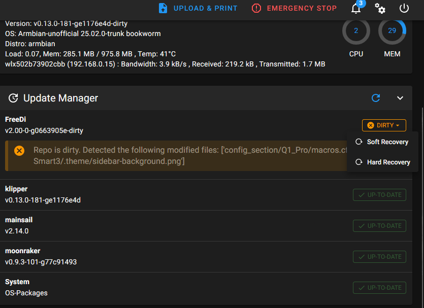

souriceaux Posté(e) Juillet 28 Auteur Posté(e) Juillet 28 il y a 28 minutes, hcl28 a dit : fonctionne correctement avec Freedi 2 @hcl28 le peu que j'ai pu voir et tester, pas de soucis. Je vais essayer de faire des impressions plus importantes. Je ferai un petit 'up' dès que possible. Ceci étant pour le moment et avec 'Orca' pas de soucis, mais à contrôler quand même dans le temps Re, de nouveau vers vous. Pensez vous que je dois effectuer cette mise à jour "Klipper" et "Moonraker" ? J'ai laissé une demande sur 'Discord' mais à ce jour pas de réponse;
fran6p Posté(e) Juillet 28 Posté(e) Juillet 28 Il y a 1 heure, souriceaux a dit : Pensez vous que je dois effectuer cette mise à jour "Klipper" et "Moonraker" ? Devoir, je ne sais pas, mais pouvoir, tu le peux . Klipper reste en version 0.13.0-x et Moonraker en 0.9.3-x. Cela m'étonnerait que ça casse le système, mais vu tes déboires passés, je ne sais vraiment pas s'il faut que tu tentes une mise à jour . Avec mon écran «pur» Klipper (klipperscreen), je ne rencontre aucun problème à utiliser un des deux trancheurs de Qidi (slicer / studio) ou Orca. Le problème avec Freedi est que le firmware de l'écran incorpore des Gcodes pour communiquer avec la carte X4/X6 et ce sont probablement eux qui mettent le bintz. 1

souriceaux Posté(e) Aout 14 Auteur Posté(e) Aout 14 Bonjour à tous, J'ai oublié de vous prévenir pour ceux installant FreeDi et ayant une caméra avec leur série X. Aucun souci avec et pas d'intervention dans un .config. Tout est déjà installé avec "FreeDi" même l'affichage en grand. Le 28/07/2025 at 18:30, fran6p a dit : Devoir, je ne sais pas, mais pouvoir, tu le peux Et effectivement pas de problème avec la mise à jour de Klipper et Moonraker 1 1

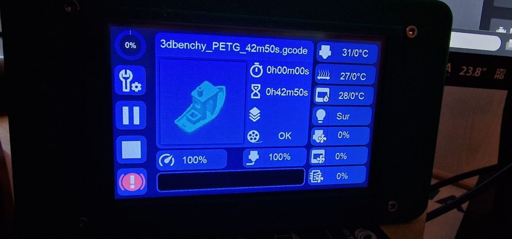

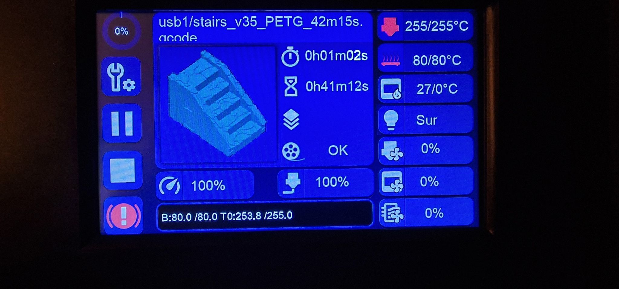

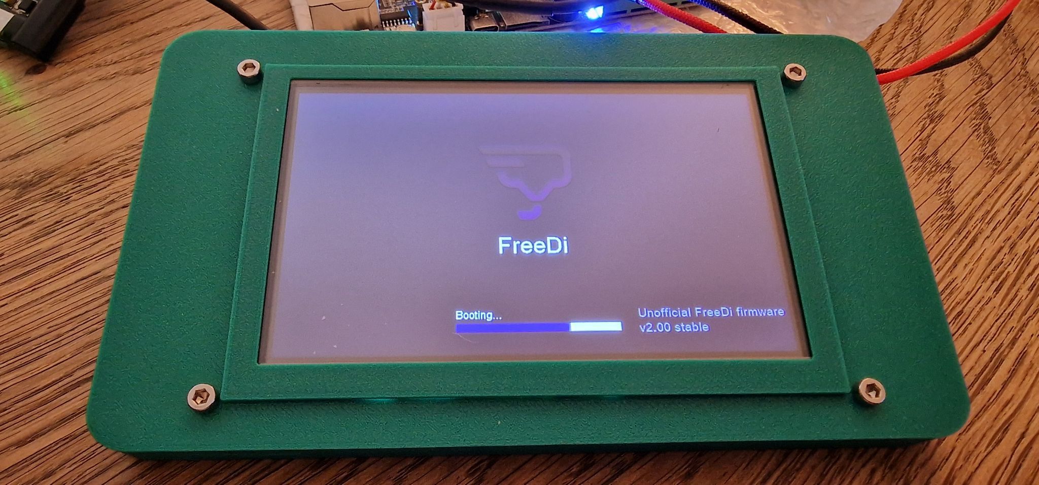

Palermo Posté(e) Aout 18 Posté(e) Aout 18 (modifié) Bien le bonjour tout le monde, En suivant ce post depuis le début, j’ai longtemps hésité à installer Freedi et je me suis enfin décidé à le faire ce week-end. Avec la version V2, l’installation s’est déroulée sans problème sur ma X-Plus3 et il suffit de suivre la procédure d’installation. Là je suis hyper content, ma Qidi est enfin libre !!! Dans la foulée, je me lance les différentes procédures de calibration (PID tune, Z-offset, Bed level,…) et je tente l’impression du fichier fourni (z-offset_calibration_X-Plus3_PLA_4m4s). Echec de l’impression… Je regarde dans la console de l’interface web : !! Extrude below minimum temp. Ouais, d’accord mais je viens juste lancer l’impression c’est plutôt normal que la température de l’extruder n’est pas atteinte. Je relance. Echec de l’impression : !! SDCARD_RESET_FILE cannot be run from the sdcard. En cherchant un peu, je comprends que le chemin du virtual_sdcard du fichier printer.cfg n’est pas bon (en tout cas en le corrigeant, je n’ai plus cette erreur). Je relance une impression. Echec de l’impression : !! Must home axis first. (tu ne peux pas le faire toi-même…). Je relance une impression. Enfin c’est bon mais la première couche est catastrophique (la pire que j’ai eu avec ma X-Plus3). Je bataille avec le babysteep pour arriver à une première couche potable. Je décide lancer un benchy. Rien ne se passe à l’écran : aucune température en activité. Je consulte l’interface web et le plateau est arrivé à sa température demandée et la buse chauffe pourtant l’écran de l’imprimante n’affiche rien. Je décide de faire un redémarrage du système à partir de l’écran de l’imprimante et au bout de 3 minutes j’ai toujours le message « Le système redémarre. Veuillez patienter ». J’éteins l’imprimante. Je rallumage et je relance l’impression. L’impression commence et tout semble se dérouler sans problème. Enfin !! Au bout de 10 minutes, écran noir de l’imprimante, l’impression est arrêtée avec la tête d’impression en position parking (l’interface web est également déconnectée). Je vais arrêter là… Je suis déçu. Je ne m’attendais à rien de spéciale sauf de me dire que j’avais enfin libéré ma Qidi. J’ai passé trop de temps avec l’interface Qidi et mon flux de travail me convenait très bien. Avant Freedi, c’était slicer, envoie à l’imprimante, vérification du début de l’impression, et impression sans problème les yeux fermés. Après plus de 1600 heures d’impression, je suis pleinement satisfait de ma X-Plus3. Avec mon expérience Freedi, je ne fais même pas confiance aux informations de l’écran de l’imprimante. J’ai même une appréhension à chaque début d’impression. Ce n’est tout simplement pas fait pour moi. J’ai vu sur le github qu’il y a une procédure pour restaurer le système d’origine mais c’est pour la PlusX (https://github.com/Phil1988/FreeDi/wiki/Restoring-the-stock-firmware-%5BPlus4%5D ). Ma grande question et j’ai peur de la réponse : y-a-t-il une procédure pour la X-Plus3 pour restaurer le système d’origine ? Modifié (le) Aout 18 par Palermo
