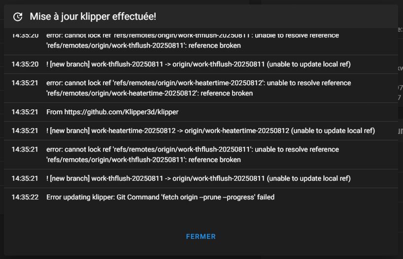

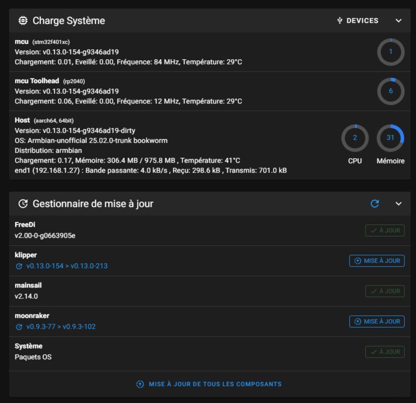

Sinon j’ai voulu mettre à jour klipper et moonraker (voir mon premier screen) mais j’ai eu des erreurs (voir mon second screen). J’ai oublié de faire quelque chose ou c’est normal ?

Bonsoir @Palermo,
Je suis content déjà que l'imprimante fonctionne.
N'étant pas très à l’aise avec la programmation, je pense que d'autres pourront largement donner un avis.
Ceci étant, juste une question comment est connectée l’imprimante ?
Il est possible que la connexion via le WiFi soit relativement faible, de ce fait le système pour la mise à jour se lance mais n'arrive pas à se connecter.

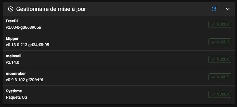

Bonsoir @souriceaux,
Ma X-Plus 3 est connectée en Ethernet (d'ailleurs cela a été un critère de sélection lors de l'achat de cette imprimante). J'ai juste refait un Wizard Setup et j'ai pu faire les updates sans problème (par moment, il ne faut pas chercher à comprendre).
Merci pour vos réponses et votre patience car maintenant ma X-Plus 3 est libérée et fonctionnelle.
