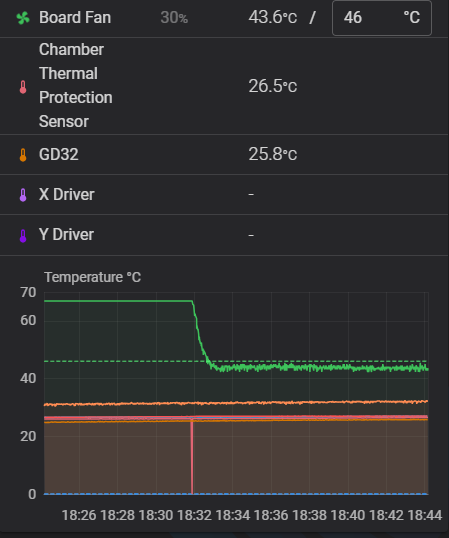

JDL61 Posté(e) vendredi à 16:50 Posté(e) vendredi à 16:50 (modifié) Bonsoir @vap38 Après hésitations, j'ai enfin implémenté la même modification que toi. Y a pas photo .. par rapport au ridicule ventilateur d'origine ! _ Ci dessous une copie d'écran du suivi de température avec la consigne à 46°C , machine en standby. CPU à env. 65°C avant implémentation de la modif logicielle, Depuis la temp. est régulée autour de 46°C. Le fonctionnement reste silencieux. Maintenant je passe à un autre sujet - La buse de 0,6 mm Bon weekend Modifié (le) vendredi à 18:11 par JDL61 2
