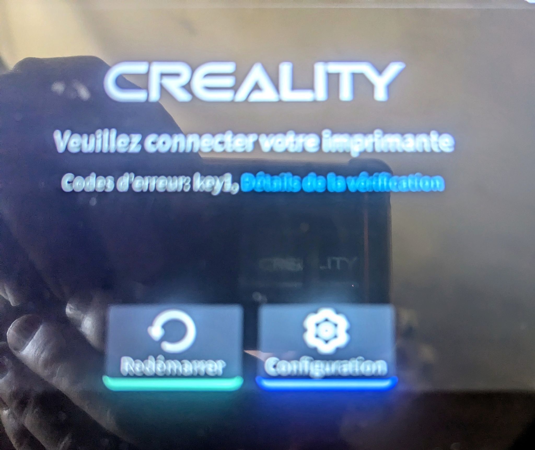

Phil 83 Posté(e) Juin 16, 2025 Posté(e) Juin 16, 2025 Bonjour tout est dans le titre je voudrai connaitre la procédure pour remettre une CREALITY CR10 S Pro V2 sans Sonic Pad Merci beaucoup
Funboard29 Posté(e) Juin 16, 2025 Posté(e) Juin 16, 2025 Bonjour, Il faut flasher la carte de l'imprimante avec le firmware d'origine ou le TinyMachine, voir toutes les infos sur le forum. Mais c'est une régression, sauf si le SoniPad est en panne.
Phil 83 Posté(e) Juin 16, 2025 Auteur Posté(e) Juin 16, 2025 Oui faut que je remette le sonic à zéro car trop de bugs Vaut il mieux repasser par le Sonic une fois restaurer et pas s 'occuper de l'imprimante ? Merci
Funboard29 Posté(e) Juin 16, 2025 Posté(e) Juin 16, 2025 Si tu fais une remise à zéro de ton Pad tu n'as pas à toucher à l'imprimante. J'ai eu plusieurs CR10S Pro V2 avec un SonicPAd, c'est un ensemble qui fonctionne très bien.
Phil 83 Posté(e) Juin 16, 2025 Auteur Posté(e) Juin 16, 2025 ok merci je vais essayer ça m'a pas l'air de la tarte ! Surement ne pas mettre la dernière mise à jour qui m'a planté ? Merci
Funboard29 Posté(e) Juin 16, 2025 Posté(e) Juin 16, 2025 De tout façon, à moins de mettre les mains dans le cambouis, tu n'auras pas le choix. Tu suis les instructions à la lettre au fur et à mesure de l'installation en prenant ton temps. C'est assez simple. Lit le manuel avant, c'est plus sûr.

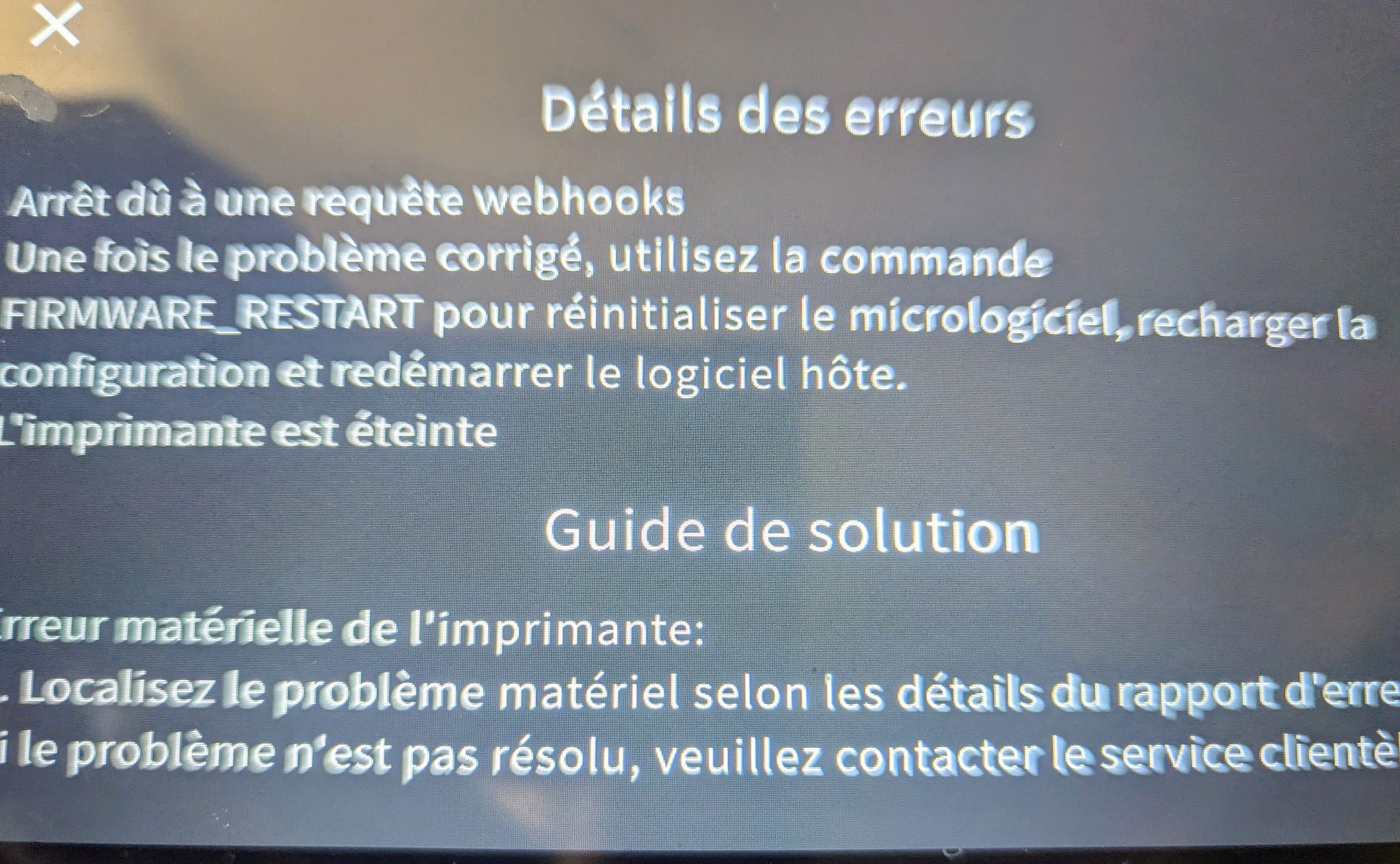

Phil 83 Posté(e) Juin 16, 2025 Auteur Posté(e) Juin 16, 2025 A cause de cette erreur suis je vraiment obligé de tout refaire ? photos merci
pommeverte Posté(e) Juin 16, 2025 Posté(e) Juin 16, 2025 (modifié) Salut, Pour info, tu peux aussi installer Linux Debian avec la dernière version de Klipper (voir cette vidéo). On en a parlé ici. Le risque est relativement limité puisque tu pourras revenir à l'installation de Creality. L'autre avantage, c'est que ce n'est pas Creality qui a codé . Modifié (le) Juin 16, 2025 par pommeverte

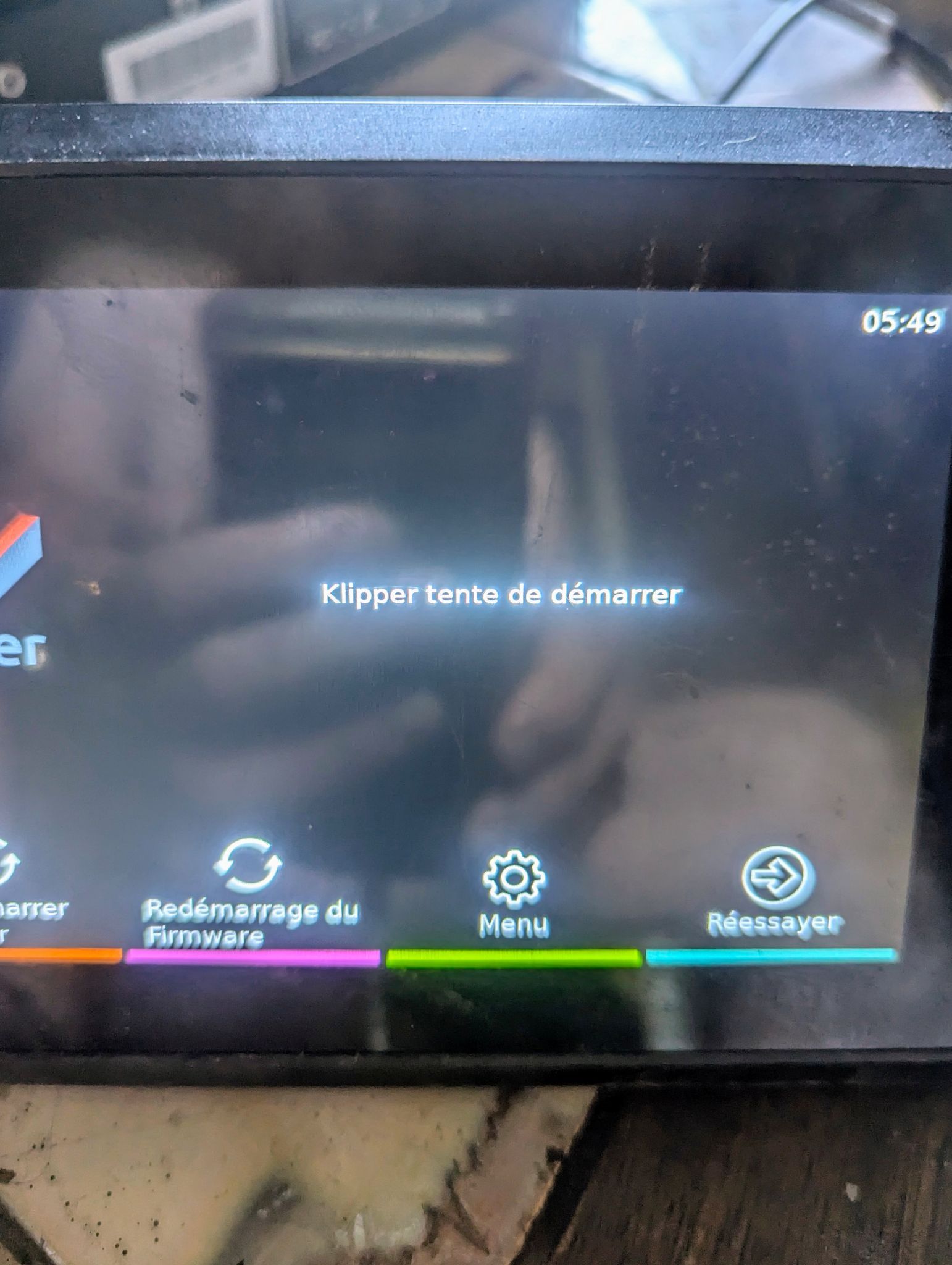

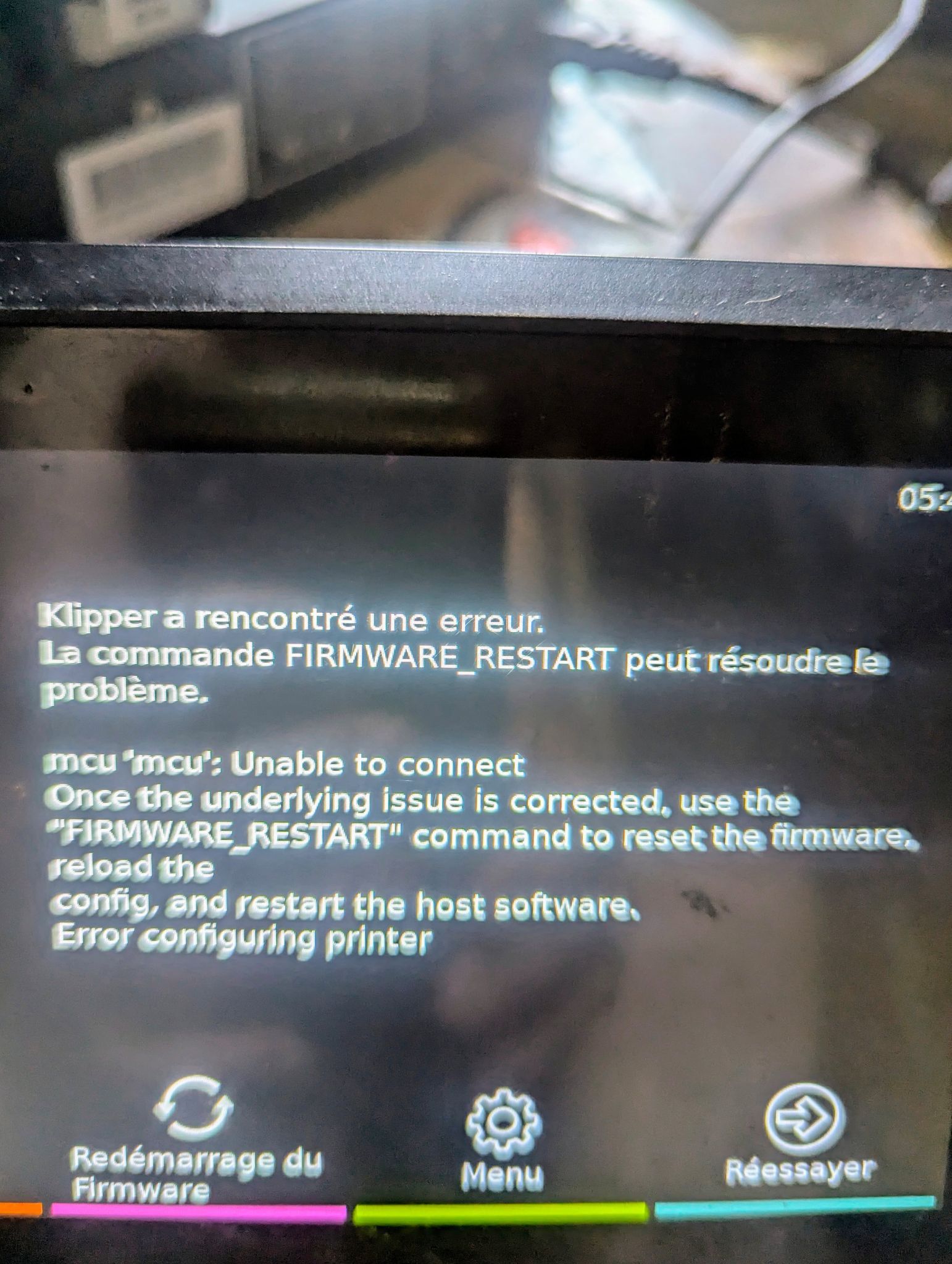

Funboard29 Posté(e) Juin 17, 2025 Posté(e) Juin 17, 2025 Il y a 17 heures, Phil 83 a dit : A cause de cette erreur suis je vraiment obligé de tout refaire ? Non je ne pense pas, c'est apparemment un problème sur l'imprimante. Il y a un rapport d'erreur avec les détails, une piste pour trouver où est le problème. Je ne me souviens plus où se trouve ce rapport.
Phil 83 Posté(e) Juin 18, 2025 Auteur Posté(e) Juin 18, 2025 en regardant changeriez vous quelque chose ? Merci printer.cfg.txt
Phil 83 Posté(e) Juin 20, 2025 Auteur Posté(e) Juin 20, 2025 Le 18/06/2025 at 18:54, Phil 83 a dit : j'ai installé Debian et ça coince je n'arrive pas à connecter l 'imprimante ? Pour installer l'imprimante y a encore plein de trucs à faire ?? Merci !
fran6p Posté(e) Juin 20, 2025 Posté(e) Juin 20, 2025 Il y a 3 heures, Phil 83 a dit : Pour installer l'imprimante y a encore plein de trucs à faire ?? Oui
pommeverte Posté(e) Juin 20, 2025 Posté(e) Juin 20, 2025 (modifié) Salut, Il y a 4 heures, Phil 83 a dit : j'ai installé Debian et ça coince je n'arrive pas à connecter l 'imprimante ? est-ce que tu as flashé le nouveau firmware, créé via kiauh, dans la carte-mère (voir ce tuto)? Si c'est déjà fait, quelle est la réponse à la commande envoyée en SSH: ls /dev/serial/by-path/* ou ls /dev/serial/by-id/* Pour info, @hyoti a proposé cette solution. Modifié (le) Juin 20, 2025 par pommeverte

Funboard29 Posté(e) Juin 21, 2025 Posté(e) Juin 21, 2025 Tu serais pas un peu feignant ? Mais je vois que tu galères un peu. Si ta machine est stock avec juste le direct-drive ça devrait être bon. printer-creality-cr10s-pro-v2.cfg Il faut renseigner le "serial"de la patrie [mcu] avec celui qui se trouve déja dans le printer.cfg généré par le Sonic à l'installation. Tu liras plus tard la doc du Sonic pour l'input shaper, ce n'est pas pressé. 1
