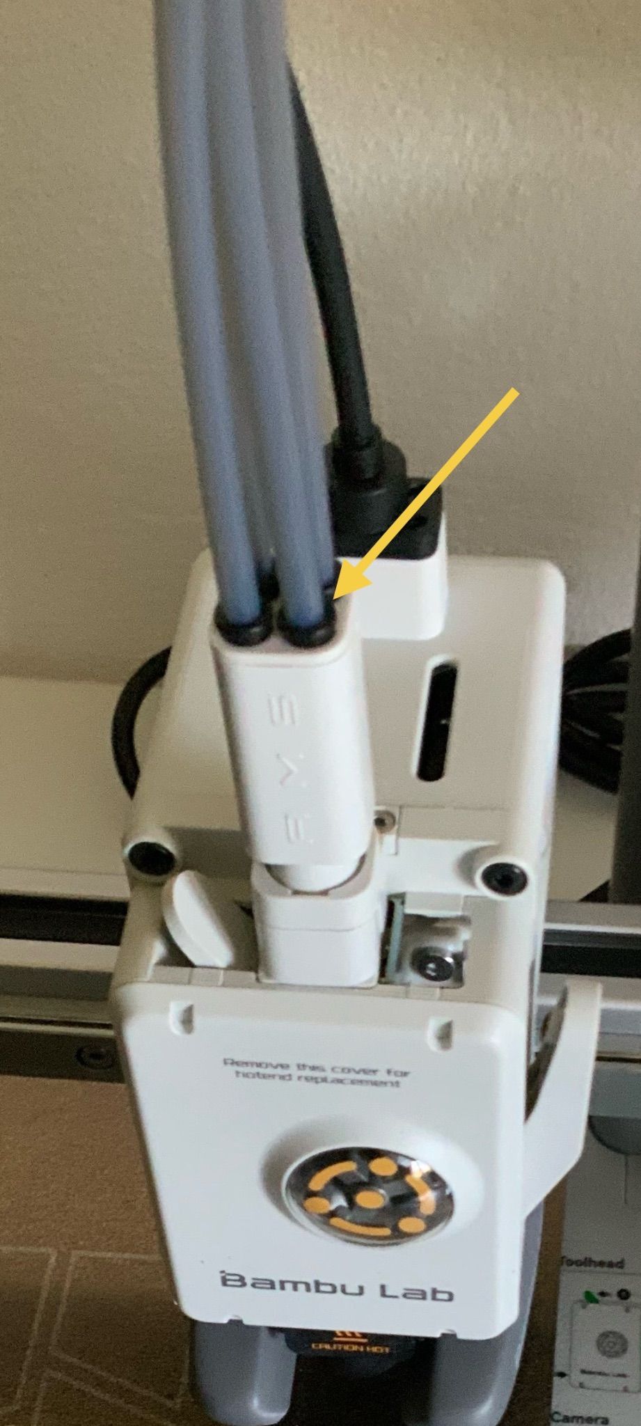

Quant on a l’AMS Lite, les 4 tubes PTFE qui rentre au niveau de la buse sont insérés (maintenant g l’outil idoine, mais c quand même pas simple à retirer et ne pas avoir peur de tirer fort).
Donc pour brancher la bobine externe (TPU) je dois retirer un des PTFE, je suppose que c’est le 1 ? Ou n’importe lequel des 4 ?
Je n’utilise pour l’instant que 2 bobines de l’AMS, je pensais donc laisser la bobine externe à demeure(trou 2) et utiliser 1,3,4 pour l’AMS, ce qui m’éviterait de trop martyriser la “connection” du PTFE sur la buse.

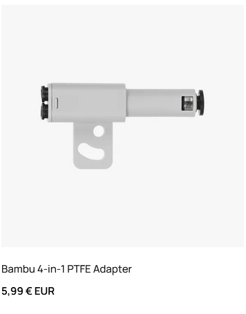

Avec ce petit accessoire, tu pourras garder les quatre bobines et mettre un TPU externe sans rien débrancher.

j'ai 4 entrées sur la tête d'impression ! 4 tubes qui viennent de l'AMS... toutes les "entrée" sont utilisée!? donc pour mettre la bobine externe et y brancher sur la tête, je dois débrancher un tube... si je fais ça de l'autre coté je dois rembobiner le filament pour l'utiliser sur la bobine externe. Mais d'accord que dans l'autre sens c'est plus simple et moins flippant.
Mais comme pour l'instant je n'utilises que deux bobines de l'AMS il me restait 2 tube libre, donc j'ai utilisé un de ceux ci pour brancher ma bobine externe
il y a 44 minutes, divers a dit :
Tu as pas le lien stp

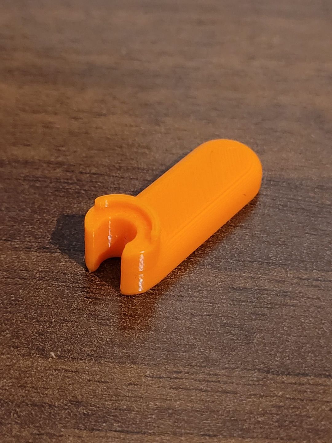

il y a 9 minutes, Attafr a dit :
J'ai déjà ça !
Celui ci peut accueillir 4 tubes d'un côté et un de l'autre ce n'est pas le même que celui qui est sur la tête d'impression 😉
