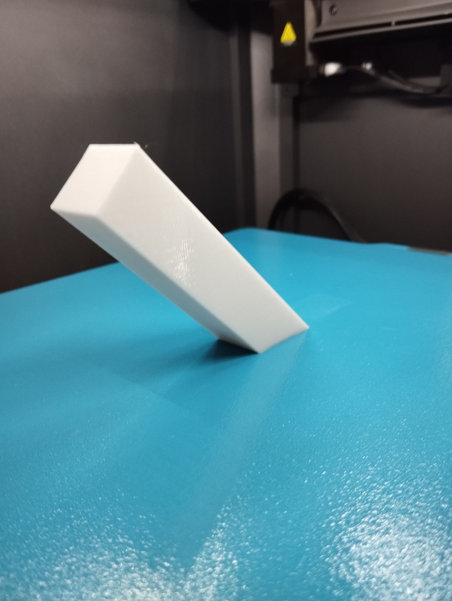

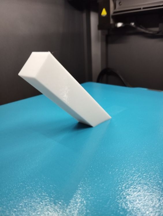

Pendant que j'y suis, test en PLA d'un parallélépipède rectangle de 20x20x100 incliné à 45°, lit à 30°, l'image parle d'elle même et je peux vous dire que ça colle très bien, dommage que je n'ai pas du filament à jeter par la fenêtre sinon je testerai la même pièce avec 200 ou 250 de haut et je suis sur que ça tiendrait 😉

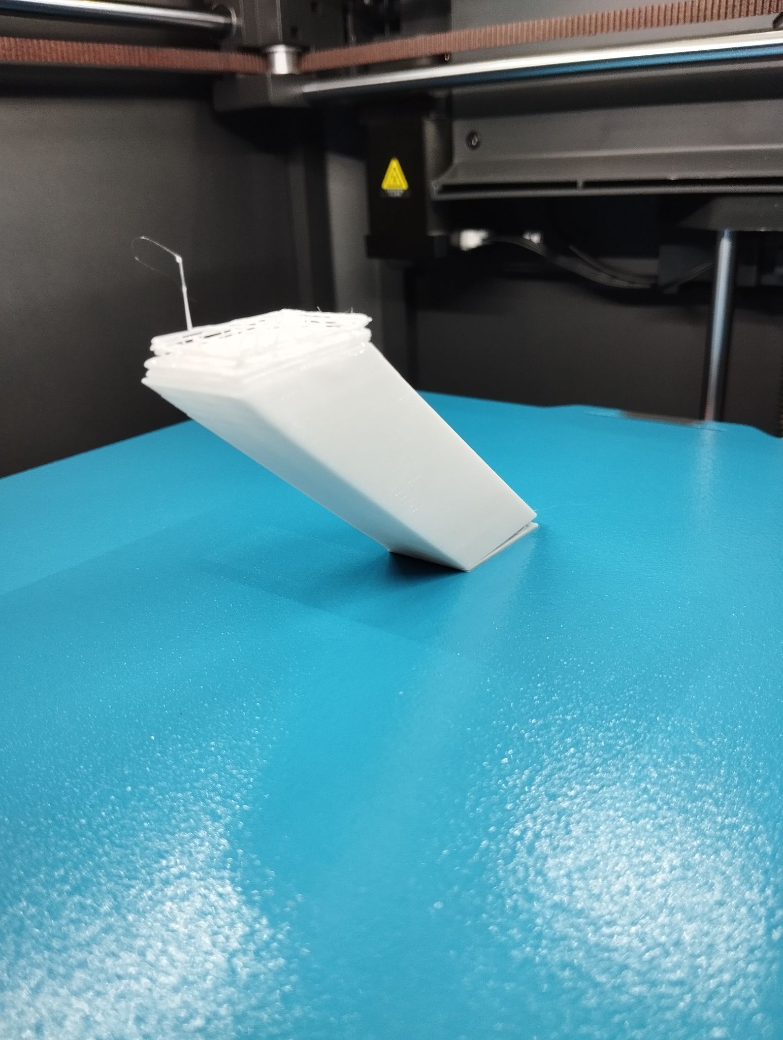

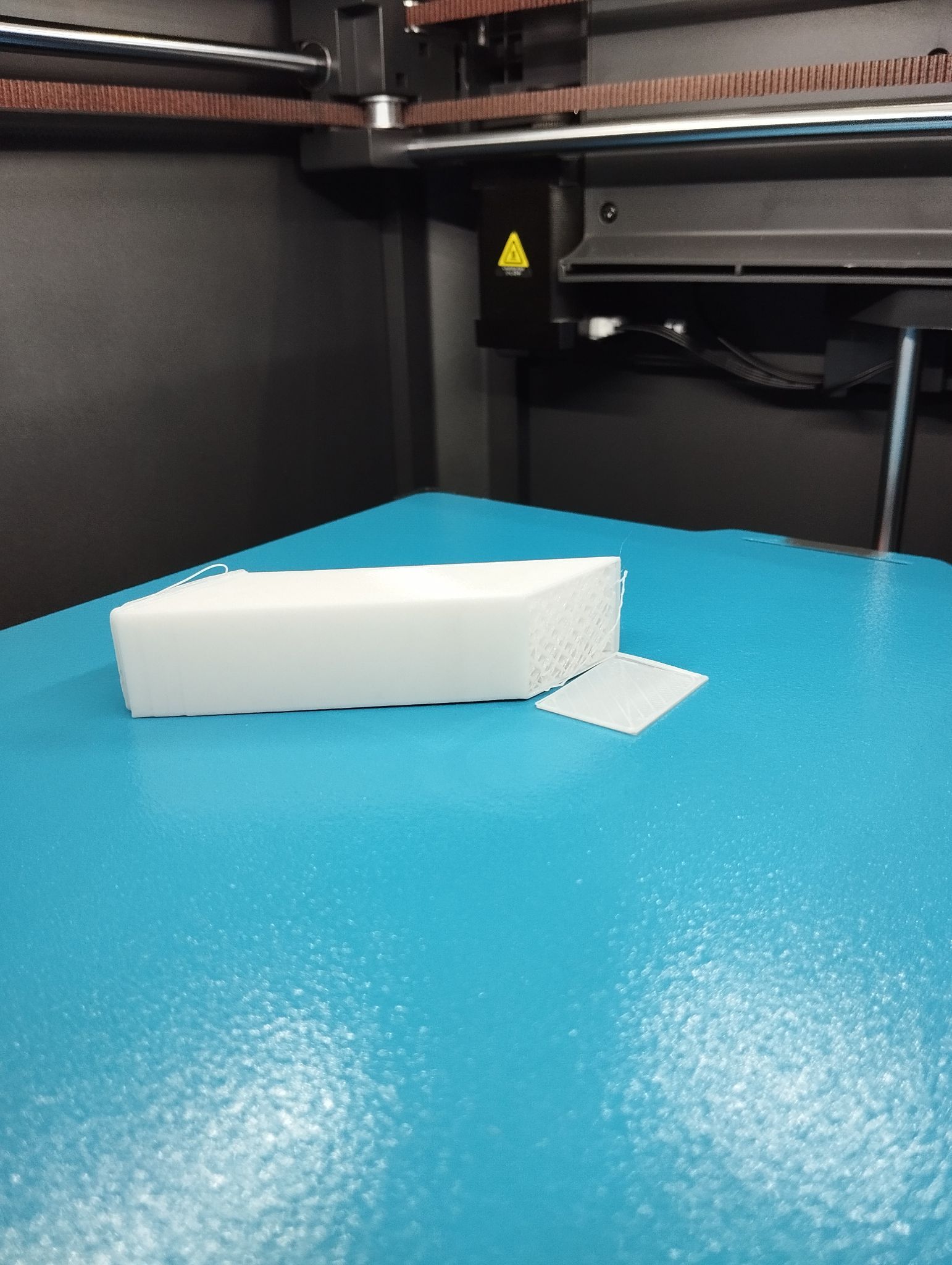

Alors un test avec du PETG avec le lit à 50° et là il m'est arrivé un truc que je n'avais jamais eu
oui vous avez bien vu, la pièce a cassé je dirai au niveau de la 5 ou 6eme couche par contre elle a parfaitement collé sur la Frostbite
je referai un autre test demain 😉
  • Confus 1

L'impression en PETG est validé à 50°, c'est bon pour la planète avec 20° en moins par rapport à d'habitude 😉
La Frostbite est donc plus intéressante que la Glacier, elle colle mieux avec des températures inférieures, même à froid la pièce est un peu dure à décoller, attention au petites pièces qui risque de resté collées même en tordant la plaque.

Il y a 16 heures, pascal_lb a dit :
il y a 42 minutes, pascal_lb a dit :
Du coup, tu as modifié qq chose entre les 2 tests ? 🤔

Je n'ai pas encore beaucoup imprimé avec mais d'après ce que j'ai vu en PLA et en PETG, je ne pense pas que cela doit jouer et je n'ai pas testé sur des grandes pièces donc à étudier 😉
