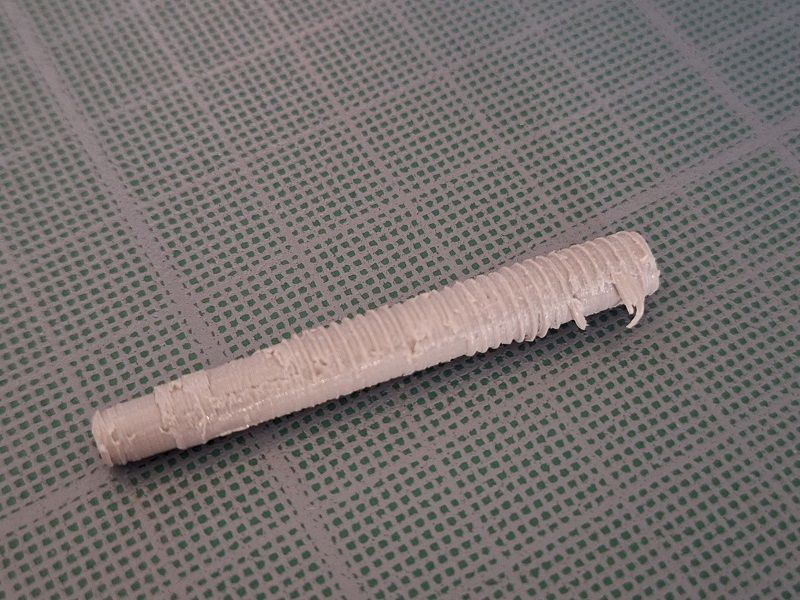

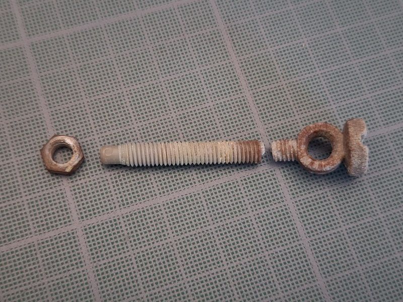

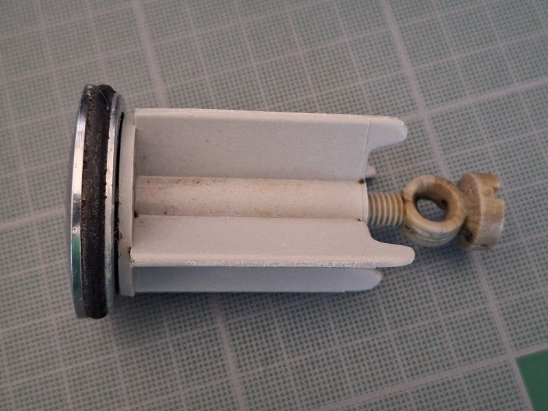

jcjames_13009 Posté(e) Juin 23, 2025 Posté(e) Juin 23, 2025 Salut Je voudrais refaire cette pièce qui va dans la bonde d'un lavabo. Si je l'imprime verticalement, la pièce va casser au serrage normal. Je peux l'imprimer horizontalement en faisant un méplat au niveau du filetage pour éviter les supports (C'est je pense la bonne option). Mais si je l'imprime sans filetage, juste le cylindre et que je passe ensuite un coup de filière ? Ca peut le faire à votre avis ou fausse bonne idée ? A voir ensuite la matière à utiliser entre le PETG (un peu trop souple peut-être), l'ABS ou le PA Oui, je pourrais sans doute l'acheter, mais je me dis que ça fera un bon exercice au Fab Lab du boulot A+ JC

pommeverte Posté(e) Juin 23, 2025 Posté(e) Juin 23, 2025 (modifié) Salut, il y a 16 minutes, Brno a dit : J'ai déjà imprimé des pièces en PETG avec des trous verticaux que j'ai taraudés ensuite Sauf erreur de ma part, la pièce à imprimer n'est pas la bonde mais la pièce filetée M5 (d'après le sous-main millimétré, voire M6) qui se visse dedans . De mon coté, j'ai eu le même problème, il y a quelques années, mais le système semble légèrement différent. J'ai dessiné et imprimé cette pièce en PLA GuideBouchon.STL que j'ai visée avec une vis en inox. Modifié (le) Juin 23, 2025 par pommeverte 1
jcjames_13009 Posté(e) Juin 23, 2025 Auteur Posté(e) Juin 23, 2025 il y a 44 minutes, pommeverte a dit : Sauf erreur de ma part, la pièce à imprimer n'est pas la bonde mais la pièce filetée M5 (d'après le sous-main millimétré, voire M6) qui se visse dedans Oui, c'est bien du M6 donc pas loin du M5 de @Brno. La longueur du filetage est de 40mm Je vais faire un test en PETG voir si j'arrive à passer la filière ensuite et voir si le PETG va résister dans le temps. C'est tout le temps dans l'eau chaude et froide. Je vais donc éviter le PLA A+ JC

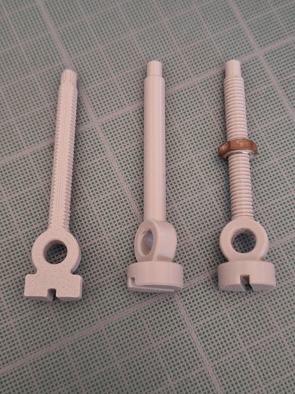

jcjames_13009 Posté(e) Juin 24, 2025 Auteur Posté(e) Juin 24, 2025 (modifié) il y a une heure, RFN_31 a dit : Je suis certain que le filetage imprimé en vertical tiendrait du moment qu'on y met le jeu suffisant pour visser sans trop forcer. Pour le test avec filetage j'ai prévu du jeu comme je le fais d'habitude. il y a une heure, RFN_31 a dit : Par contre, le fait que la pièce était métallique a aussi pour rôle de donner du poids pour un meilleur fonctionnement, je pense. La pièce est bien en plastique. Mais la couleur et l'aspect après quelques années imitent bien le métal Je vais en imprimer 2 à plat. Une avec filetage et une autre sans pour voir. A+ JC Modifié (le) Juin 24, 2025 par jcjames_13009

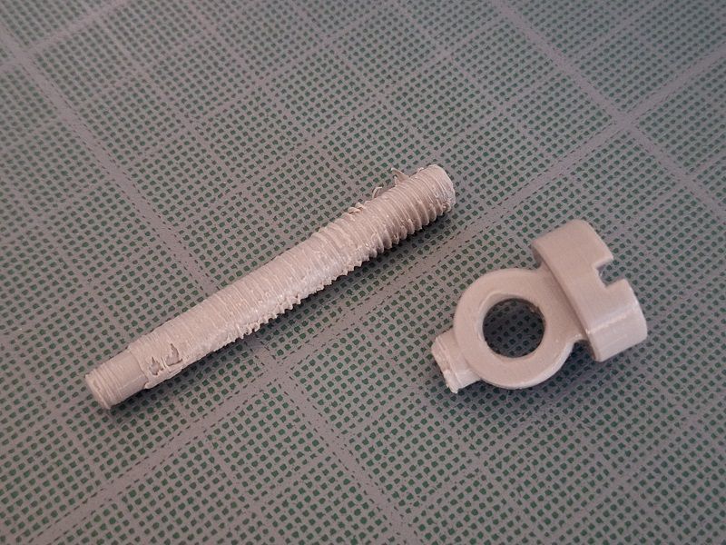

jcjames_13009 Posté(e) Juin 24, 2025 Auteur Posté(e) Juin 24, 2025 Bon petit retour de test J'ai imprimé 3 versions en PETG, couches de 0,12mm, 3 périmètres et remplissage Gyroid à 50% 1/ Pièce de gauche : impression à plat avec un méplat sur le bas pour éviter les supports. Résultat OK. L'écrou se visse sans pb et l'axe se visse bien sur le bouchon du lavabo 2/ Pièce au centre : impression verticale sans filetage. Résultat NOK La filière a majoritairement arraché les couches externes. Et la pièce a cassé lorsque j'ai voulu dévisser la filière 3/ Pièce de droite : impression verticale sans filetage. Résultat OK. Même mieux que la 1e pièce. Il y a moins de jeu au niveau de l'écrou et du bouchon J'ai essayé de tordre les 2 pièces restantes pour estimer leur résistance et elles n'ont pas cassé. Bon, je n'ai pas activé le mode bourrin . Et effectivement, comme l'écrivaient @RFN_31 et @BO105cbs imprimer en vertical, ça le fait Je retiens donc les méthodes 1 et 3 et je referai d'autres essais avec d'autres matériaux. Peut-être aussi que le PETG est trop tendre. Merci à tous pour vos avis JC 1
pascal_lb Posté(e) Juin 24, 2025 Posté(e) Juin 24, 2025 Il y a 4 heures, jcjames_13009 a dit : La filière a majoritairement arraché les couches externes as tu pensé à graisser ou huilé ta filière ? après il faut vraiment y aller doucement car tu coupes et écrases le plastique et il peut rapidement chauffer ou se dilater, dernier point faire des en avant et en arrière fréquents pour casser les "copaux" et ne pas "bourrer" la filière Il y a 4 heures, jcjames_13009 a dit : je n'ai pas activé le mode bourrin ha ben voilà enfin un qui écoute/lit 2 1
BO105cbs Posté(e) Juin 25, 2025 Posté(e) Juin 25, 2025 Il y a 8 heures, pascal_lb a dit : as tu pensé à graisser ou huilé ta filière ? C'est vrai que je n'aurais pensé à fileter complètement une pièce imprimée en 3D. Par contre tarauds et filières sont mes amis parfois car malgré les précautions de conception, et la connaissance des réglages de la bestiole, ben reste l'aléa, la belle juste histoire de ne pas faire tout le boulot m'en laisse un peu
jcjames_13009 Posté(e) Juin 25, 2025 Auteur Posté(e) Juin 25, 2025 (modifié) Il y a 8 heures, pascal_lb a dit : as tu pensé à graisser ou huilé ta filière ? après il faut vraiment y aller doucement car tu coupes et écrases le plastique et il peut rapidement chauffer ou se dilater, dernier point faire des en avant et en arrière fréquents pour casser les "copaux" et ne pas "bourrer" la filière Non je n'ai pas graissé la filière. Effectivement, j'aurais peut-être dû le faire. C'est ballot, car je le fais pour du métal Pour ce qui est des avant/arrière, oui, je l'ai fait (comme d'habitude) mais c'est en allant en arrière que la filière arrachait le plastique justement. Donc j'y suis ensuite allé d'un seul coup, mais ce n'était pas mieux. Merci pour ces (rappels) conseils A+ JC Modifié (le) Juin 25, 2025 par jcjames_13009 1
