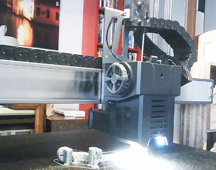

je souhaite utiliser une macro pour mon imprimante COMGROW T300 afin d'éteindre et allumer une LED déjà installée dans la tête de l'extrudeur.
Merci de m'apporter une aide sous Klipper  utilisant Mainsail version 2.60.
je ne sais pas si il faut utiliser un set pin ou autre chose. Jai fait une recherche, hélas les sujets sont tous sur des bandes lumineuses multi couleurs en PWM  🤔
Le besoin quand l'imprimante fonctionne dans la pénombre le contraste de la caméra sature avec la LED comme source trop lumineuse.
A+ Francis
Joins le journal «klippy.log». On aura alors accès à toute la configuration (y compris les macros). Ce qui permettra  / permettrait de «voir» comment est piloté cette DEL.
merci @fran6p je vais récupérer le fichier klippy. log; voici la capture d'image la led sature le contraste image.
je pensais à deux macros qu'en penses-tu en principe il faut connaitre l'origine des pins ou GPIO comme sur Raspberry pi 😉

Macros testées çà ne fonctionne pas ...

Salut,
D'après ce qui est dit dans ces 2 discussions (celle-ci et celle-là) la led ne serait pas pilotée par le microcontrôleur de la carte-mère mais par celui de l'écran. Si il y a une solution, alors ce n'est pas seulement dans le fichier printer.cfg qu'il faut aller bidouiller. En plus, si tu veux faire varier la luminosité, il faudrait que la sortie soit PWM, ce qui n'est pas gagné d'avance.
Ta solution avec un module externe semble, effectivement, plus simple à mettre en oeuvre.
A condition d'avoir des led dimmable.
