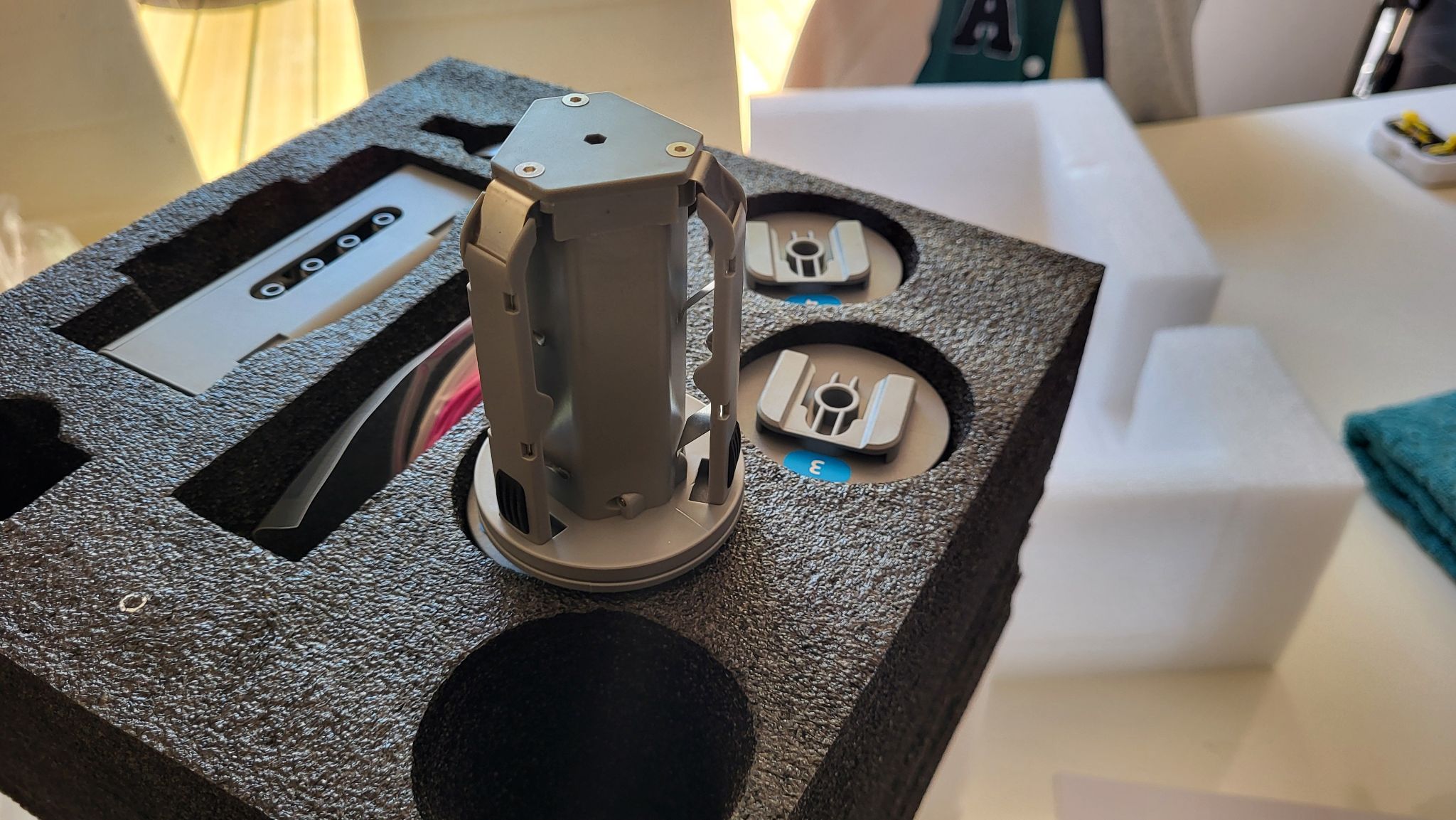

D'ailleurs tu regardera et nous dira sir sur ta AD5X tu ces support bobines, les nouveaux modèle reçoivent a priori des supports de bobine bien plus intelligent dans l'esprit de ce que l'on trouve sur l'AMS Lite, ce qui prouve qu'ils nous on entendu ce qui corrige l'un des gros defaut qu'avait mon modèle de base.
Il y a 1 heure, MrMagounet a dit :
Ou peut-être sont-ils capables de réfléchir et d'améliorer eux-mêmes les produits de la concurrence (comme cela se fait généralement)
Modifié (le) par divers
Je confirme , c'est bien les nouveaux supports de bobines ! Ce soir je mets en place la machine et test tpu multi dans la foulée 😉
  • J'aime 3
Bon premier test sur une pièce simple en tpu bicolore ! Ça passe crème
Je suis agréablement surpris 😄
A voir plus tard, sur des pièces plus complexe ....je ferai un retour avec plus de recul !
J'ai repris les réglages machine que j utilise et le profil tpu fourni dans orca flashforge ( juste modifié la température) . C'est satisfaisant... il y a moyen de gratter en finition.... mais franchement c'est plutôt propre sans calibrage .... à ce prix et si dans le temps la machine reste opérationnelle avec son isf  sans bug ! C'est une pépite 🤩 .... je reviendrai avec plus de recul ,pour faire un retour plus poussé...
