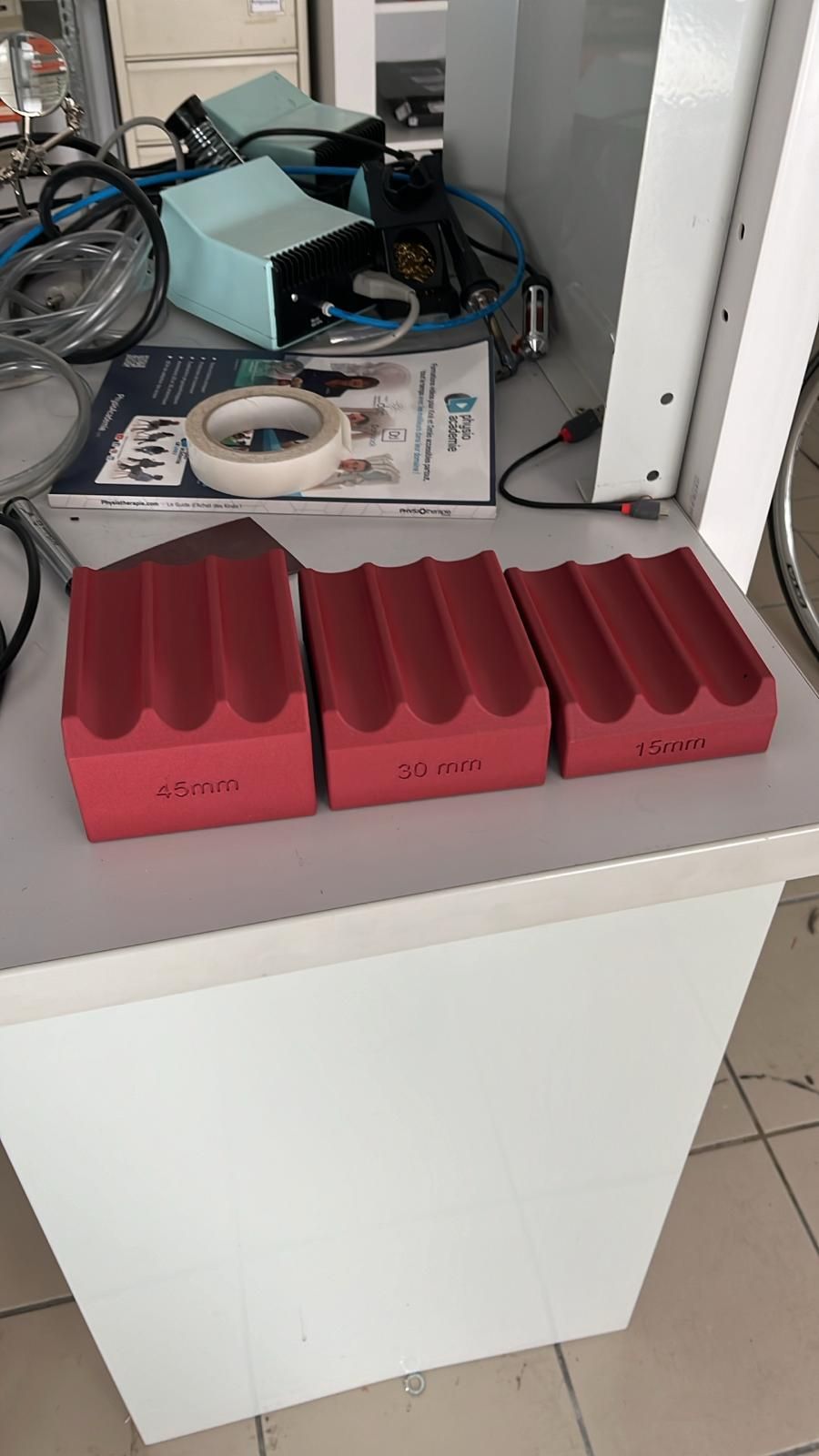

Bonjour à tous,

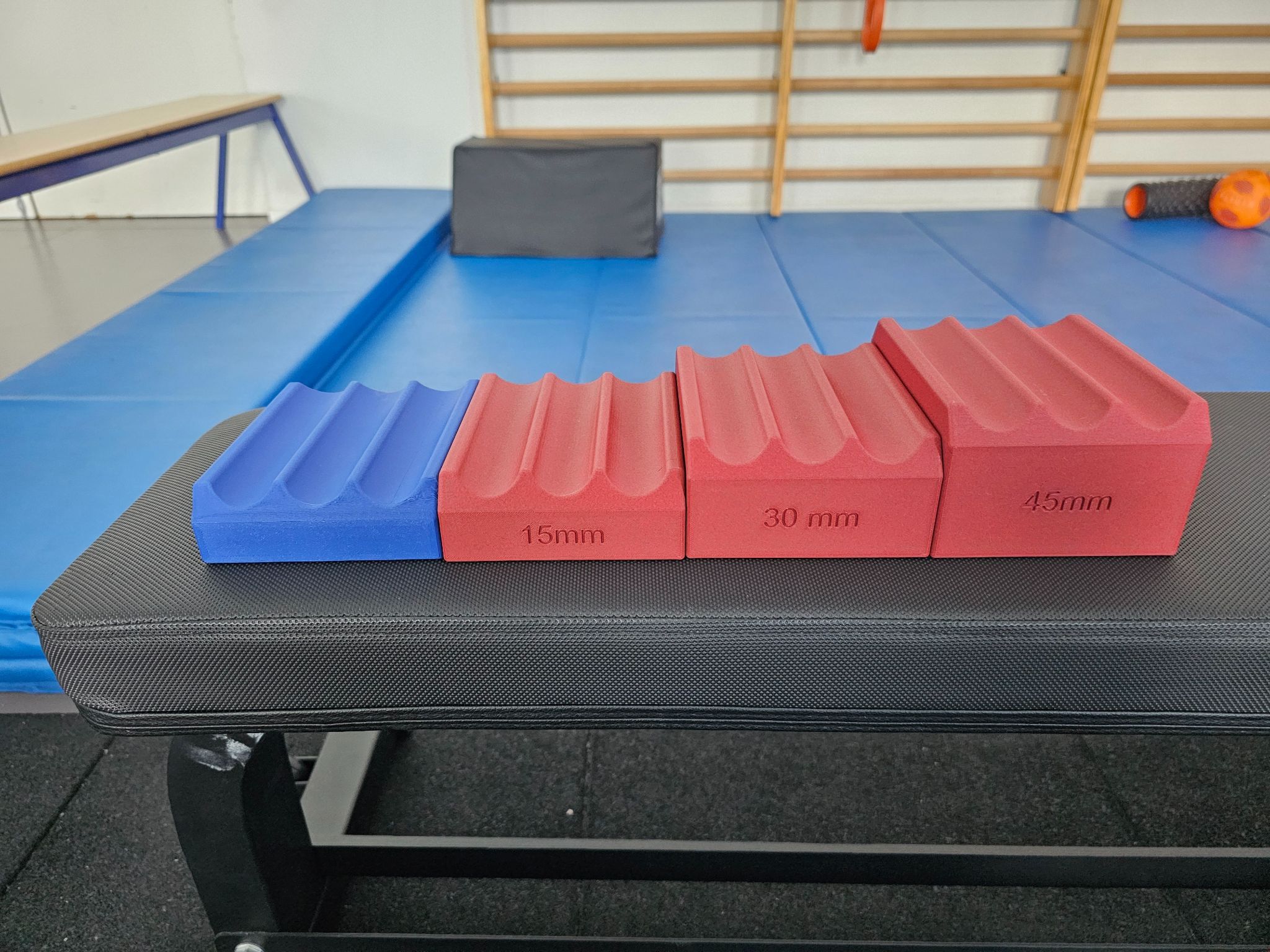

Je cherche une imprimante 3D pas chère qui me permettrait de produire ces pièces en PLA-CF en photo ci jointes.
J'aimerais pouvoir en produire au moins 3 lots de 3 ou 4 pièces de tailles différentes (comme vous le voyez sur la photo) par jour.
Étant un particulier, je cherche l'option la moins chère et la plus efficiente. C'est pourquoi je me permets de faire appel à votre science afin de trouver la meilleure option.
Cordialement
Leo
N'importe quelle imprimante parviendra à faire cela. Plus tu monteras en gamme, plus tu seras assisté. Mais ce serait bien de préciser quel matériau tu veux utiliser (ça peut avoir une grosse importance) et si tes pièces subissent des contraintes à l'utilisation, et bien sûr leurs dimensions comme demandé par @Martin.D
Il y a 14 heures, LéoDouce a dit :
Si tu pouvais quand-même nous donner aussi une fourchette de prix car "la moins chère ça ne veut pas dire grand chose 😉
Le PLA toute les imprimantes savent le gérer correctement, après le fait d'utiliser du -CF impliquera l'utilisation de buse renforcé en acier trempé pour supporter la très forte abrasion du CF.
Si tu veux imprimer ces pièces par série de trois ou 4 te faut un machine avec un plateau de 250x250mm mini voir plus.
Vue que tu débute tu pourrais partir sur sur une BBlab A1 en version standalone l'AMS a pas d'utilité sur ton projet, avec les promo actuelles sur leur site elle passe a 289€ (bon faut ajouter les FDP), la machine est simple d'emploi, plutot fiable et efficace avec un ecosystème complet facile d'accès.
Après tu as les machines type Artillery SW X4 Plus ou Elegoo Neptune 4 Plus, qui ont un volume supérieur a savoir 300x300mm l'ecosystème est moins pousser les machines imprime bien mais la chaine de fabrication est plus variable (on la vue sur la série SW X4 de Artillery).
Dans tous les cas faudra prendre des buse renforcé en acier tremper sur la partie changement de buse la A1 est avantager avec un système de buse plus simple a changer.

3 ou 4 lots par 24h00, soit 8h00 à 6h00 par lot, l'imprimante va fonctionner 24/24 ?
Le fichier .stl est existant ? Partageable ? Je serai curieux de simuler un temps d'impression...

Tout d'abord les pièces font quoi ?   Dans les 6cm de large et 13 ou 14 cm de long sur la partie basse ?
3 lots de 3 ou 4 pièces (ce qui correspond peut être à avec (4) ou sans (3)  la pièce bleue) par jour, ça représente un sacré paquet d'impressions.
Certes tu peux remplir le plateau, mais en cas de souci, c'est potentiellement le lot complet que tu jettes ...
Donc déjà il va falloir une machine qui envoie pas mal pour sortir tout ça !
Par contre le design est figé ? ou tu peux à la liberté de le modifier un peu ?
Je pense par exemple au "pont" en partie basse ... qui va t'imposer un max de supports ...
Si tu peux faire un fond plat, tu as des chances de gagner du temps en optimisant le remplissage en fonction de l'usage final.
Ensuite même en acier trempé, la buse va prendre cher si elle tourne non-stop avec du CF, faudra prévoir un stock !
