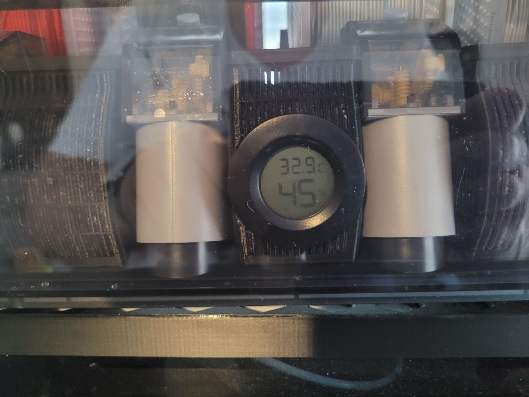

Zetif Posté(e) Octobre 8, 2025 Posté(e) Octobre 8, 2025 (modifié) Bonjour, ce matin, j'ai lancé un séchage de 12H en mode PLA, clapet ouvert. Voici les affichages après 10H de chauffe. Mon thermomètre hygromètre n'indique pas du tout les mêmes valeurs que ceux du sécheur Sunlu. L'affichage de mon hygromètre est passé de 27 à 45 % quelques minutes après avoir allumé le sécheur. Hier, j'avais lancé le sécheur pendant 30 minutes, j'ai eu les mêmes valeurs, mon hygromètre est redescendu lorsque j'ai éteint le sécheur (vu que je m'absentais, je n'ai pas voulu laisser le sécheur en fonctionnement pendant que je n'était pas la vu que c'était sa première utilisation) J'avoue que mes billes de déssiccant sont un peu rose (donc humide), j'aurais peut-être du les enlever ou les sécher avant de les réinstaller. Je me pose donc la question à savoir si avec cet appareil il vaut mieux continuer à mettre du déssiccant dans l'AMS ou laisser le Sunlu se débrouiller tout seul. Modifié (le) Octobre 8, 2025 par Zetif 2
divers Posté(e) Octobre 8, 2025 Posté(e) Octobre 8, 2025 (modifié) Ton thermomètre hydromètre est dans un coin que le flux d'air chaud doit avoir le plus grand mal à atteindre. Pour tes billes de dessicant, c'est le même problème et ce ne sera pas la température de séchage du PLA qui va les régénérer. Tu devrais mettre ton appareil (avec un petit support) à la place d'une bobine pour faire des mesures pertinentes. Modifié (le) Octobre 8, 2025 par divers 1
silvertriple Posté(e) Octobre 8, 2025 Posté(e) Octobre 8, 2025 L'air chaud monte, il descend pas : mon gros doute sur ce séchoir, c'est que la convection est réduite, et que ce n'est à priori pas optimal, du coup...
Zetif Posté(e) Octobre 8, 2025 Posté(e) Octobre 8, 2025 (modifié) Bonjour, j'ai enlevé toutes mes billes de dessiccant. Les mesures sont maintenant cohérentes : 55° 19 % sur le Sunlu, 40° 20 % sur mon thermo hygromètre. Je vais maintenant laisser le Sunlu gérer lui même sans dessiccant et voir comment ça se passe Modifié (le) Octobre 8, 2025 par Zetif 2

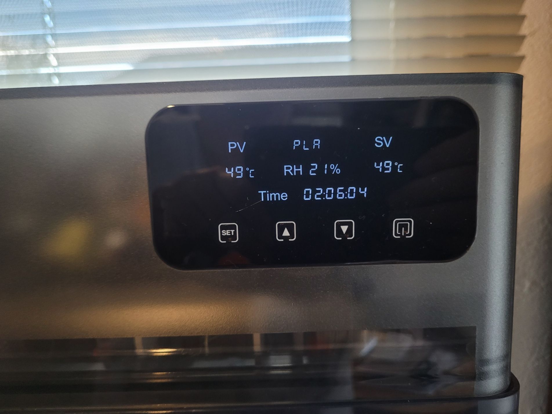

pleinair37 Posté(e) Octobre 17, 2025 Posté(e) Octobre 17, 2025 (modifié) Pour ma part, j'arrive à 22% sur le capteur du Sunlu et entre 10 et 18% sur mon capteur Chinois. J'ai gardé mes box de gel dessicant par contre. Je suis en RH aussi, mais j'ai l'impression qu'il tourne en continu, vu que je descend pas en dessous de 20 je pense qu'il ne s'arrête pas... J'ai mis la T° à 47°c, c'est peut être pour ça. Mais si je mets 50° mes filaments PLA ont tendance à se déformer, sous la gravité ils font un plat au niveau de l'entrée dans le système AMS... Ca gène pas pour le passage, mais je préfère assurer le coup et ne pas mettre trop chaud. Si j'ai bien compris, on peut régler le seuil à partir duquel il se remet en route (entre 25 et 50%), mais pas celui au dessous duquel il s'arrête (20%)...? Bien vu pour la pièce de maintien du capot, mais pas besoin chez moi, je le bascule et il tient tout seul. Par contre je cherche un système de poignée, parce que j'arrive pas à encore à l'ouvrir sans 1 fois sur 2 toucher l'écran... Et je vois pas trop comment en faire une, y a pas de prise ou se fixer et pas trop envie de faire des trous... Modifié (le) Octobre 17, 2025 par pleinair37
Zetif Posté(e) Octobre 17, 2025 Posté(e) Octobre 17, 2025 Bonjour, pour la poignée, il y a ça mais il faut percer https://makerworld.com/fr/models/1860608-handle-for-sunlu-ams-heater?from=search#profileId-1989986 1
pleinair37 Posté(e) Octobre 18, 2025 Posté(e) Octobre 18, 2025 Merci pour le modèle de poignée... Mais bon, pas envie de percer... Mais je vais quand même l'imprimer et la modifier pour la fixer au double face... J'ai monté la T° jusqu'à 49 et je suis passé sous les 20% d'humidité ! J'ai réglé à 30 le seuil, ça remonte pas vite, tant mieux ! 1

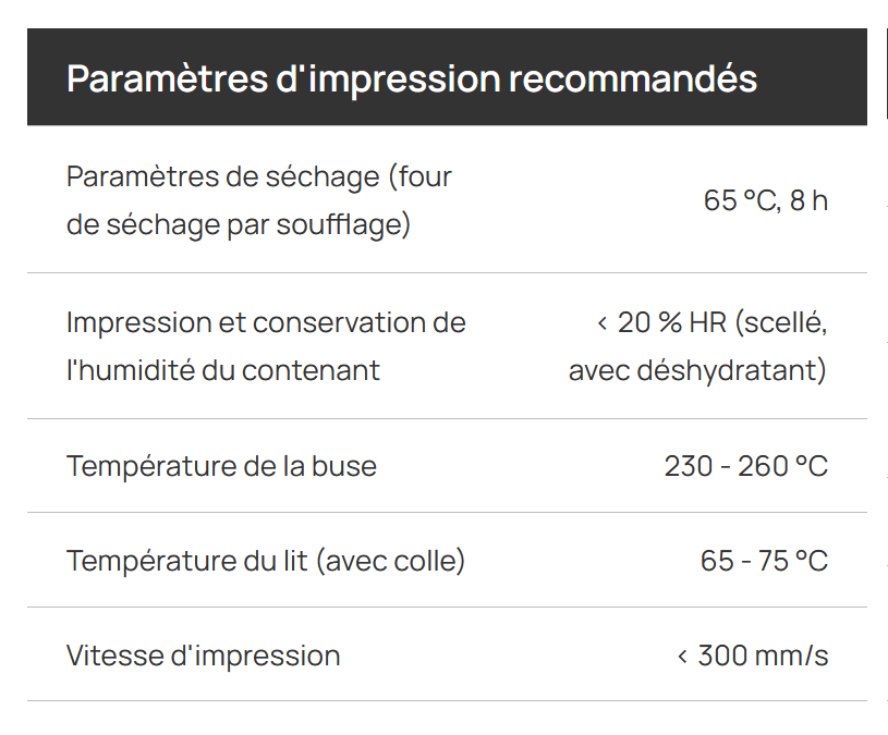

GDE69 Posté(e) Octobre 21, 2025 Posté(e) Octobre 21, 2025 Bonjour à tous, j'ai reçu aujourd'hui mon Sunlu AMS Heater. Je voudrais sécher du Petg-CF (Bambulab), ce filament n'apparait pas dans le tableau page 4 de la doc. Quelqu'un saurait-il à quelle température il doit être chauffé, et pendant combien de temps ? D'avance merci à ceux qui ont les réponses.
divers Posté(e) Octobre 21, 2025 Posté(e) Octobre 21, 2025 Pas difficile à trouver, Sur la fiche du PETG sur BBL: 1
GDE69 Posté(e) Octobre 21, 2025 Posté(e) Octobre 21, 2025 Merci @divers pour l'info, effectivement j'avais du passer un peu trop vite sur le chapitre des caractéristiques sur le site BBL.
