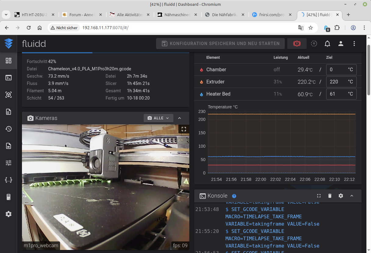

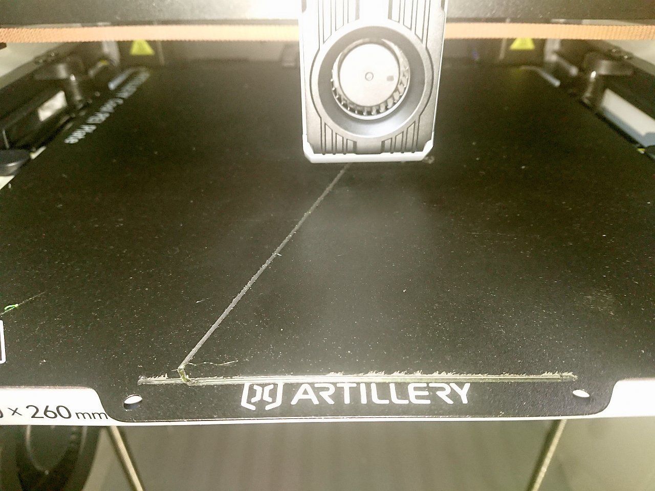

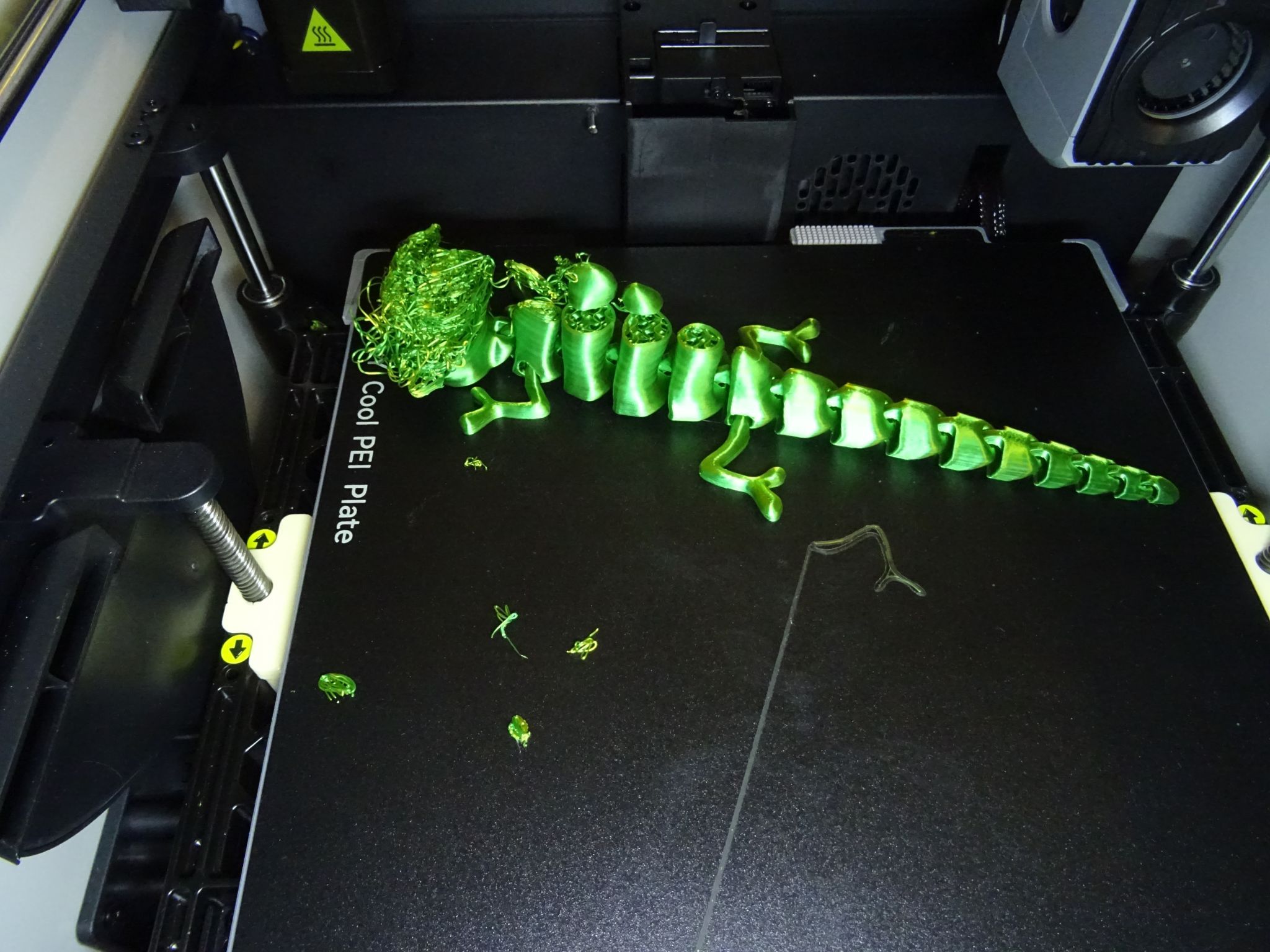

I updated yesterday afternoon.. the result after doing a manual ABL
and from a second try out of the printer's memory with ABL activated
Spagetti in in upper left corner..3rd try with reduced speed almost the same..spagetti in the upper left corner

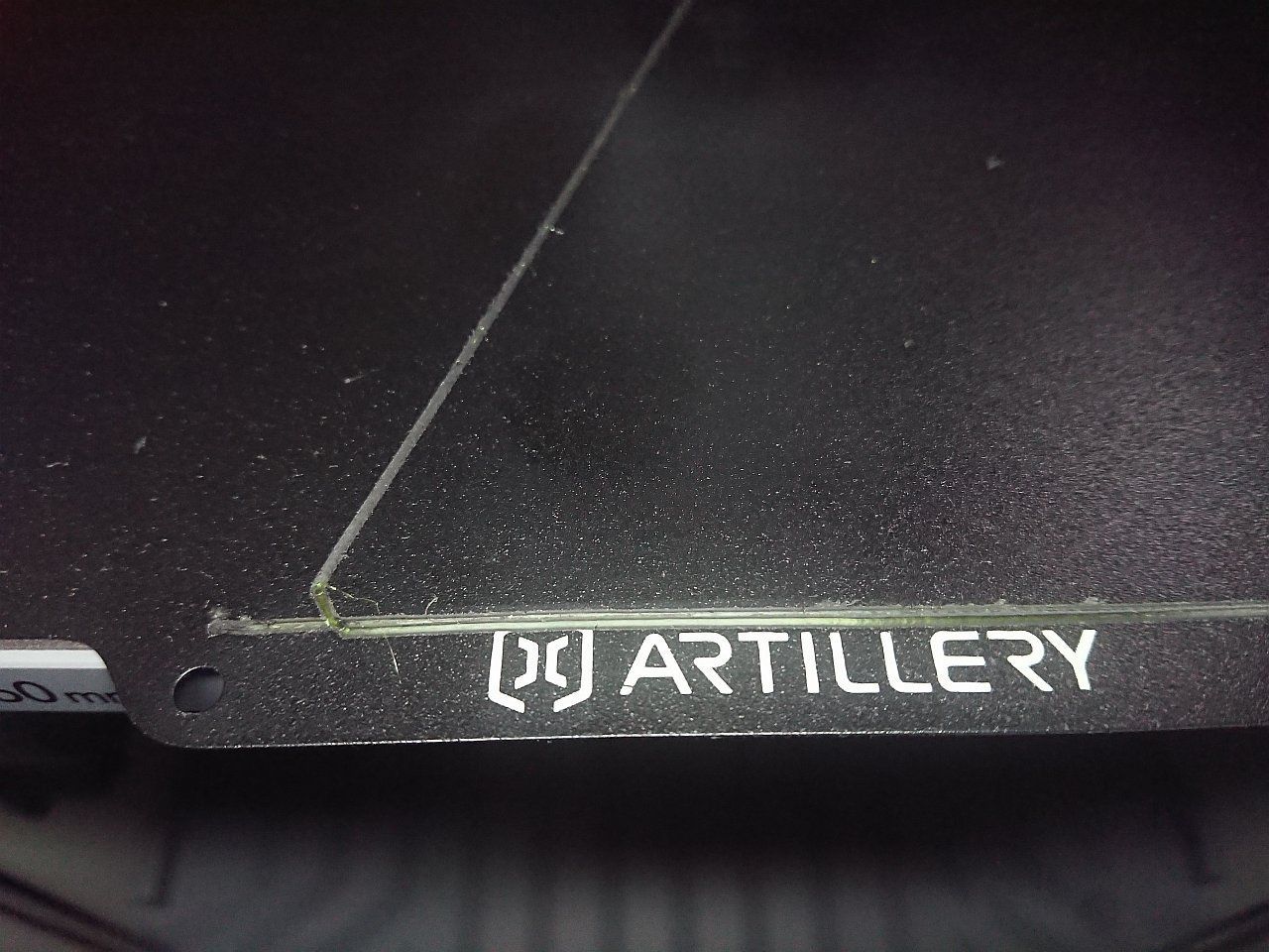

Strange for your scratch on the bed, the spaghettie are due to layer shift.

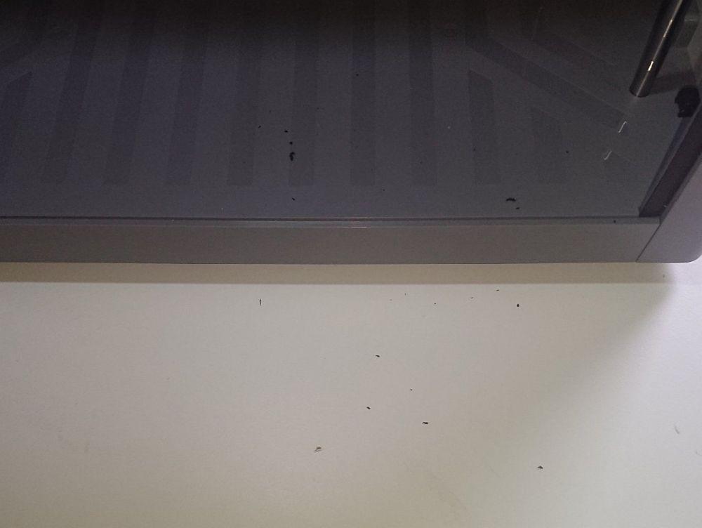

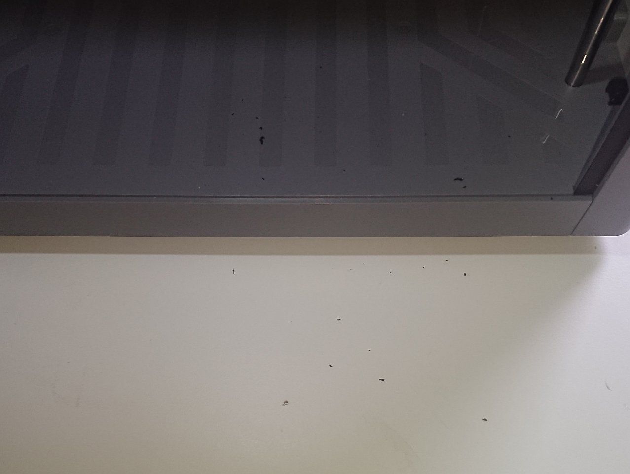

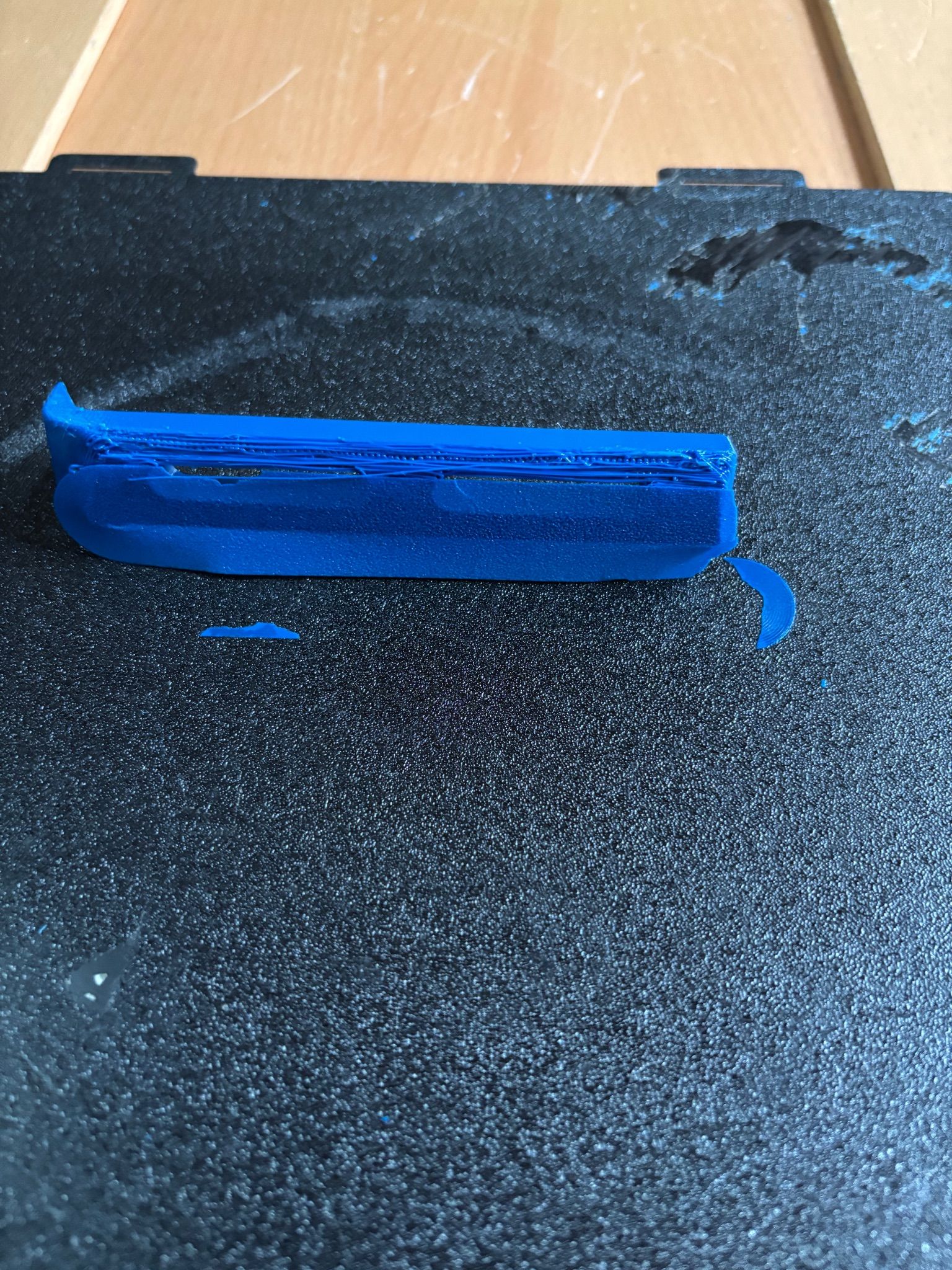

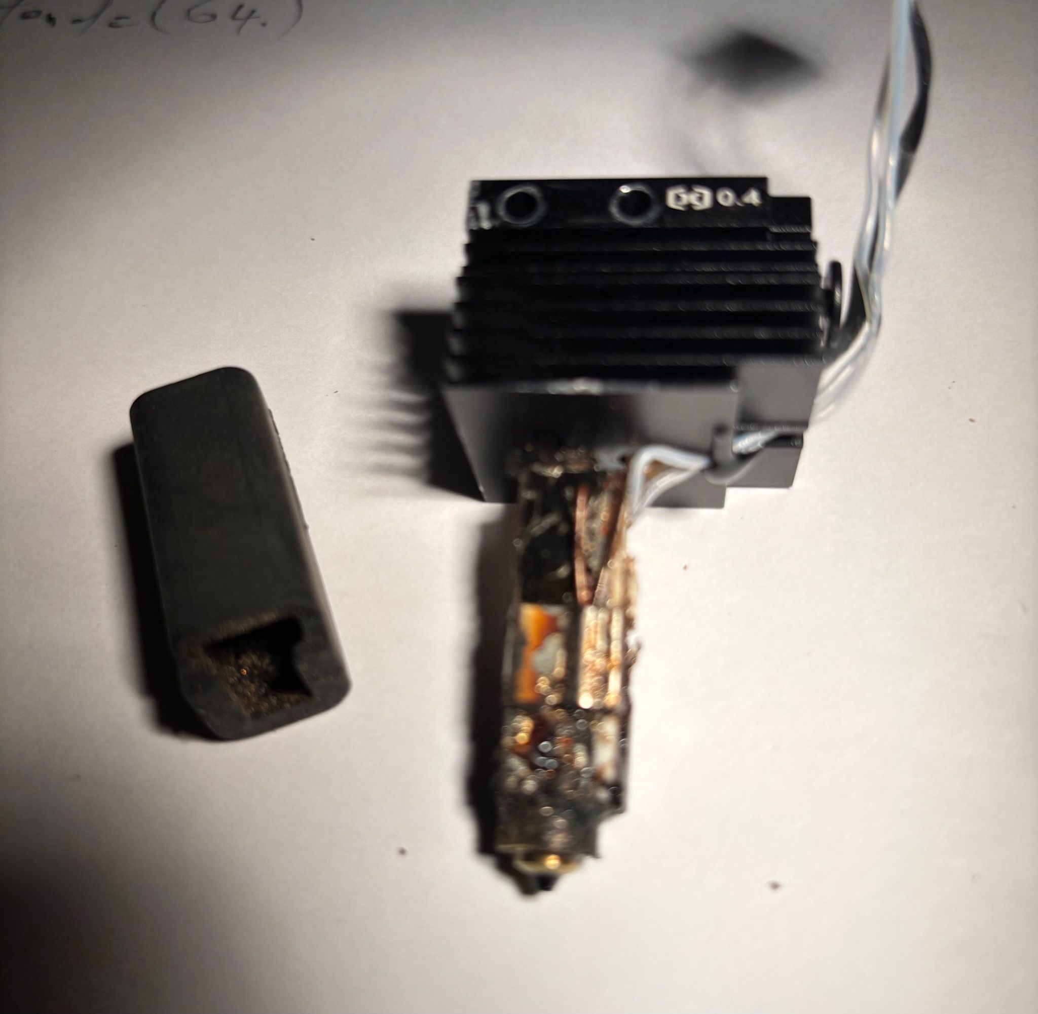

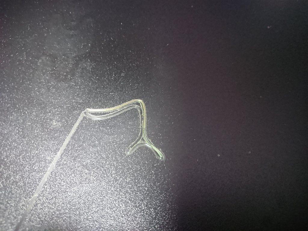

Bonsoir à tous , de pire en pire , les photos parle d’elle-même. Après seulement 40 heures de print , Filament PETG .
  • Triste... 1
  • Wow 1
tu aurais pas une légère fuite de matière ?
je pense que c’est ca une fuite de matière , mais maintenant un peu tard le produit était neuf , et avec le fil coupé, j’essaie de le souder .

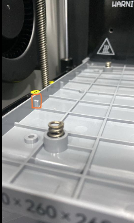

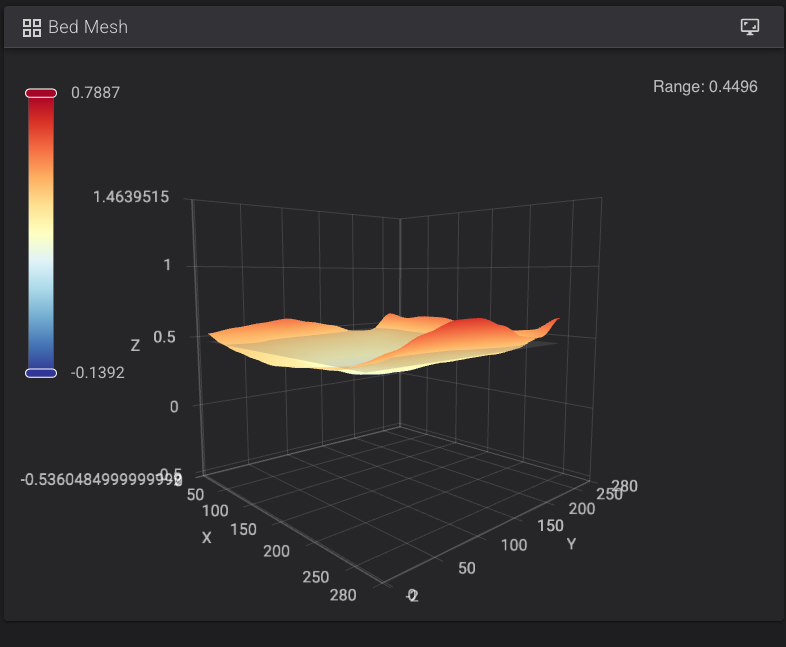

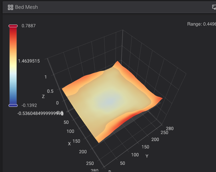

Bon chose intéressante vue ce jour sur la M1 Pro, concernant son bed et qui explique pourquoi on est autant a avoir des forme de bed en U.
image.thumb.png.2be74d928ebc8a236b5e7f15381ce631.png J'avais pas démonter l'intégralité du Bed sur machine car j'étais focalisé sur le reste des soucis.
Puis au final la machine est a l'arrêt total lié au souci de layer shift que j'ai je fait joué le SAV histoire de voir ce que donne le SAV, bon faut pas être presser mais on verra. Mais ce matin un membre du groupe Tweaker M1  a posté cette photo et explique avoir du coupé des morceau de plastique comme celui encadré en rouge.
En effet je comprend mieux la forme de nos bed sur la M1 Pro le fait d'avoir mis des taquets autour du cadre de support de plateau fait que le plateau va reposer dessus donc si l'on sert trop les vis de réglage du bed on aura toujours une forme en U sauf que parfois suivant la forme d'origine du bed l'on risque de devoir serrer un peu plus pour avoir une mise en contrainte du ressort et la on aggrave la forme de U. Si en théorie mettre des entretoises partout pour donné une forme la plus plate possible semble louable, par exepérience ce type de solution apporte souvent plus de soucis que de bien fait car l'on plus de jeux et marge de manoeuvre, le souci potentiel est lié au fait que le support ici est 100% en ABS avec une zone de support en acier en dessous mais ce cadre en ABS la l'effet des serre cable lors du transport a de forte chance de prendre une forme qui n'est pas la plus optimale et le fait d'avoir ces taquets tous autour au lieux de bien maintenir le bed plat le forcé ce dernier a ce déformer et suivre la forme de l'encadrement.
Voici le résultat de son Mesh Bed après ajustement reduction de la hauteur des taquets et réglage manuel du bed.
Le résultat est sans appel si l'on compare a ce que l'on a d'origine 😉
  • Merci ! 2
en effet

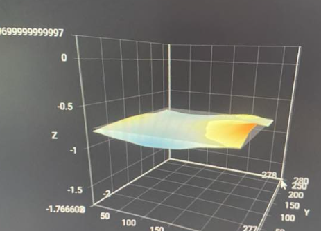

Je pars d'un lit livré avec 1.8 (lol) - après une session manuelle: 0.8
En retirant les "bloques": 0.44
Mais le lit est un lointain: Le centre a un soucis qu'il est impossible de "sauver":
Pour être complet: je fais le level à la main sur les 4 coins avec stepper Z off/on (pour centre et off sur XY pour déplacer la tête) vu le creux
merci pour ton retour @pijalu Pierre, oui cela ne corrige pas tout c'est claire mais la différence est un gros plus la solution que l'on peut appliquer après c'est l'utilisation de scotch alu haute temp° d'épaisseur 0.125mm que l'on peut venir placer pour corrigé le bed cette technique a été tester sur les K2 Plus et fonctionne pas mal, un outils calculateur qui indique le placement des morceaux de scotch existe.

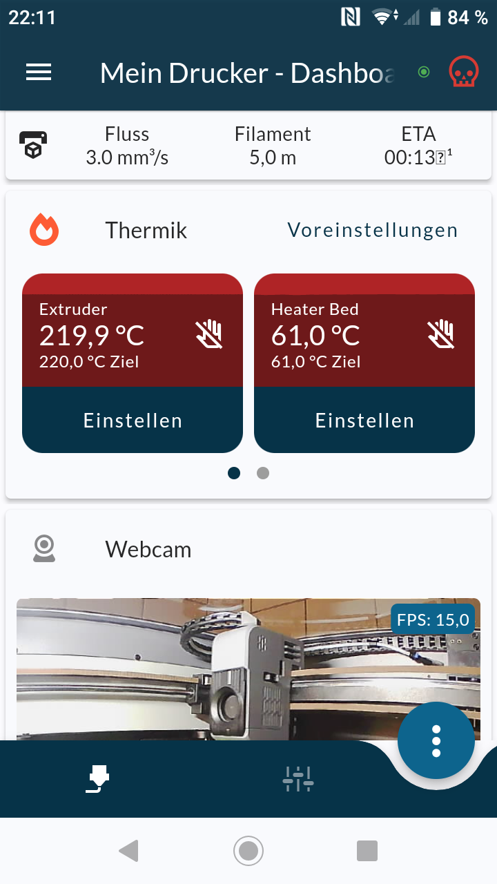

il y a 37 minutes, yusdaforce a dit :
le controle avec un soft sous android
which soft?
I've installed Mobileraker on my Sony xperia G8441 and it run.
But not perfect.
When trying some moves the build plate crashed against the hotend so I use the dashboard only
Mobileraker on Sony xperia
fluidd in browser - no problems!

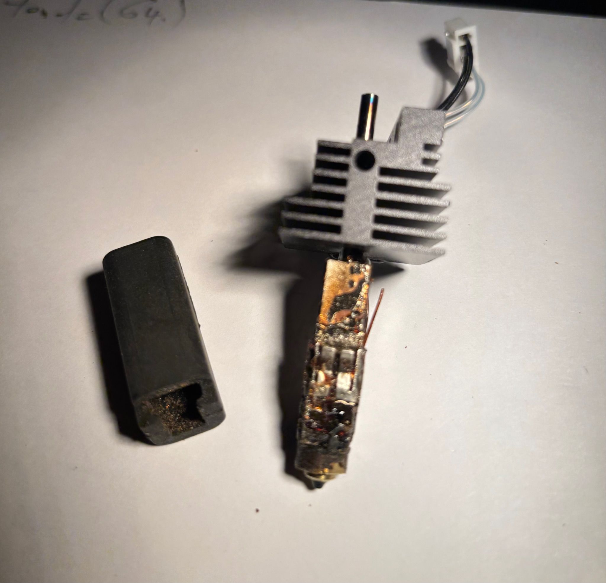

Bonjour Tandy70, as-tu pu réparer / resouder ton fil ?
Bonsoir TooFoo , bonsoir à tous , Non tout l’ensemble était brûlé. J’ai fait une réclamation et reçue un hotend 8 jours après . C’est après que cela devient un autre casse tête . J’ai préparé un print sans surveillance et l’imprimante a bien commencé au milieu du bed et c’est reculer de 5 cm vers l’arrière . En abîment le plateau . J’ai envoyer des photo et vidéo en les menaçant un peu pour me remettre tout cela en ordre ou remboursement. Pas de réponse depuis 4 jours . Je lache pas l’affaire .
