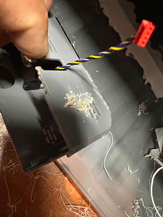

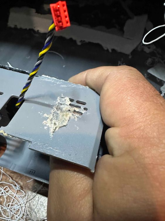

J'ai fini de démonter et remonter mon extrudeur.
Je te rejoins MrMagounet, il faut bien une bonne demi-heure pour la manipulation, et bien repérer les vis.
. Les connecteurs sont un peu dur à retirer. On a peur de les abimer.
. 1er constat, le petit dissipateur se décollait. J'ai commandé de la colle thermique ( la page thermique ne le tiendra pas à la verticale)
. Le système de ressort qui appuie sur le filament pour le plaquer dans l'engrenage de l'extrudeur est à bien régler au remontage. Prévoir un peu de frein filet pour que la vis tienne. La mienne tournait trop facilement ( malgré leur frein filet mis en usine)
. Meme problème que Wemos, le filament a fait une boucle dans l'engrenage... Comme je le disais précédemment, je pense que pour du PLA il vaut mieux enlever la plaque du dessus de l'imprimante pour bien aérer. Même constat que toi MrMagounet.
. J'ai retrouvé de la poudre de filament partout, et je trouve que l'engrenage de l'extrudeur qui doit entrainer le filament manque un peu d'accroche pour le filament comparé à d'autres imprimantes que je connais comme ma Ender 3 s1 pro. Un peu peur pour mes futurs essais en TPU. A voir.
Quand on remonte l'extrudeur, essayer de trouver un serrage pas trop fort, mais suffisant pour appuyer sur le ressort ( vis de coté dont parle MrMagounet).
Enfin, je pense que je vais limer aussi le système en metal de la poubelle. J'ai l'impression qu'il tape régulièrement sur la buse de chauffage du filament. Pas top.
J'avais également constaté une poudre blanche sur la roue cranté.

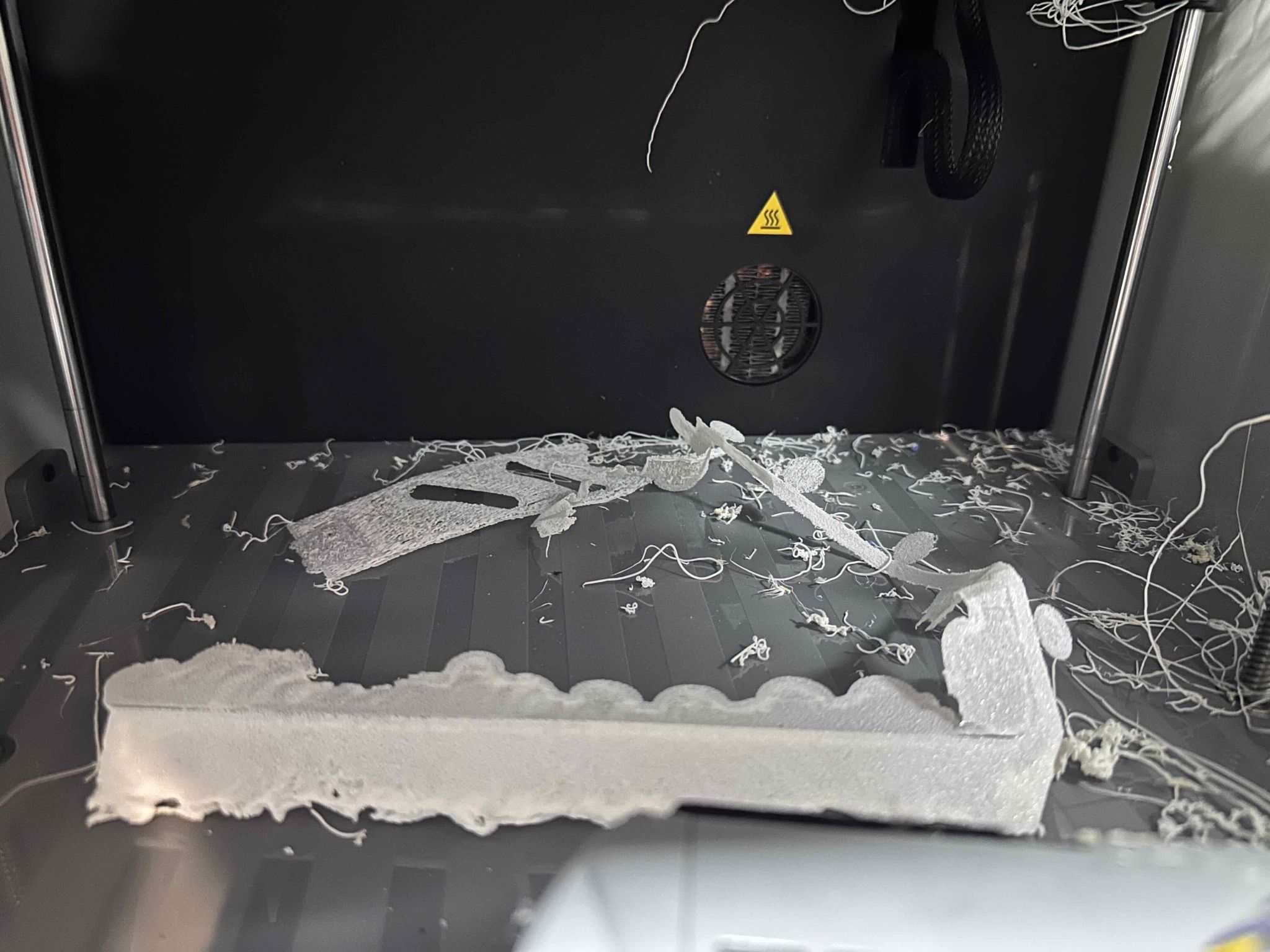

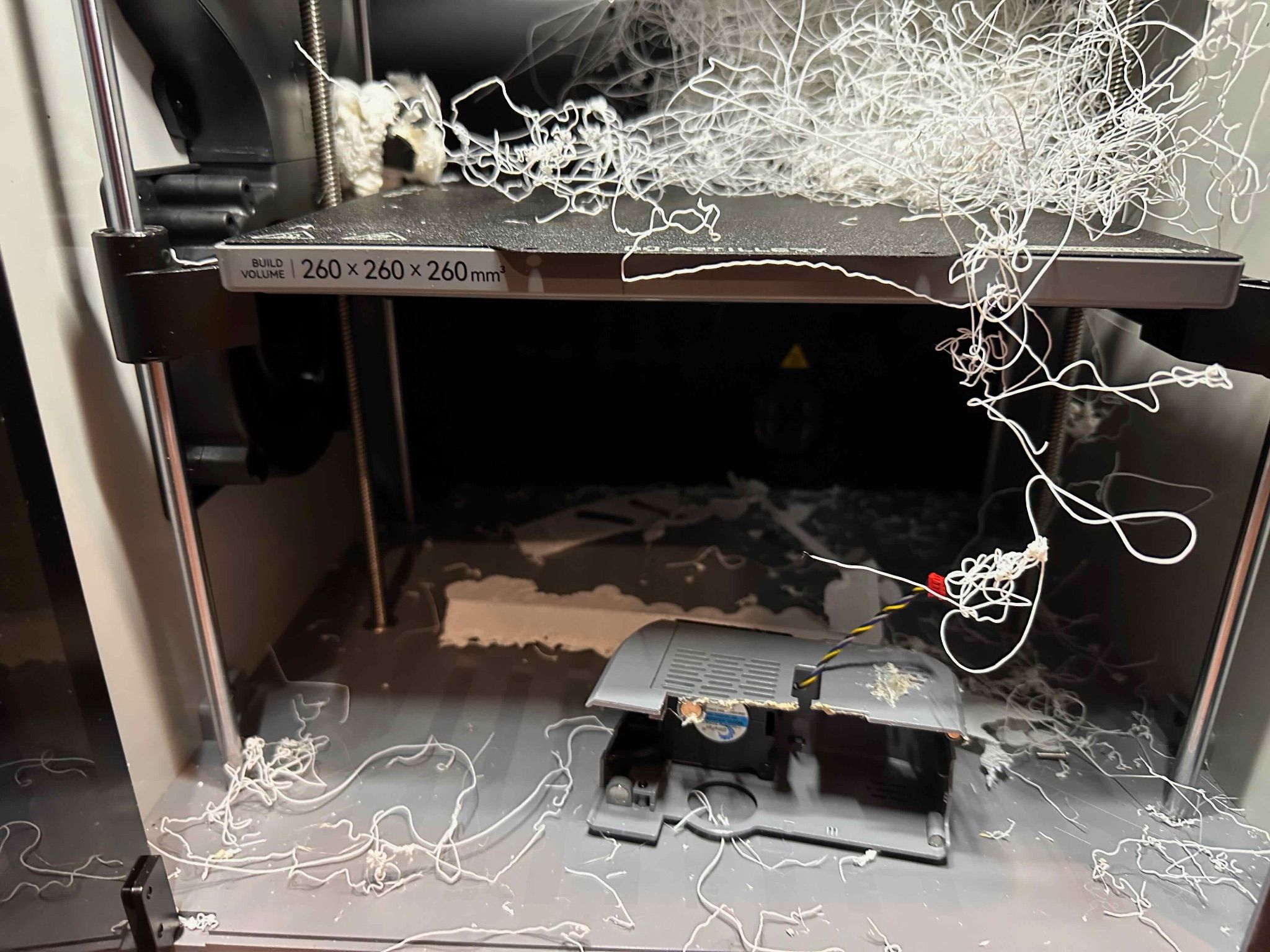

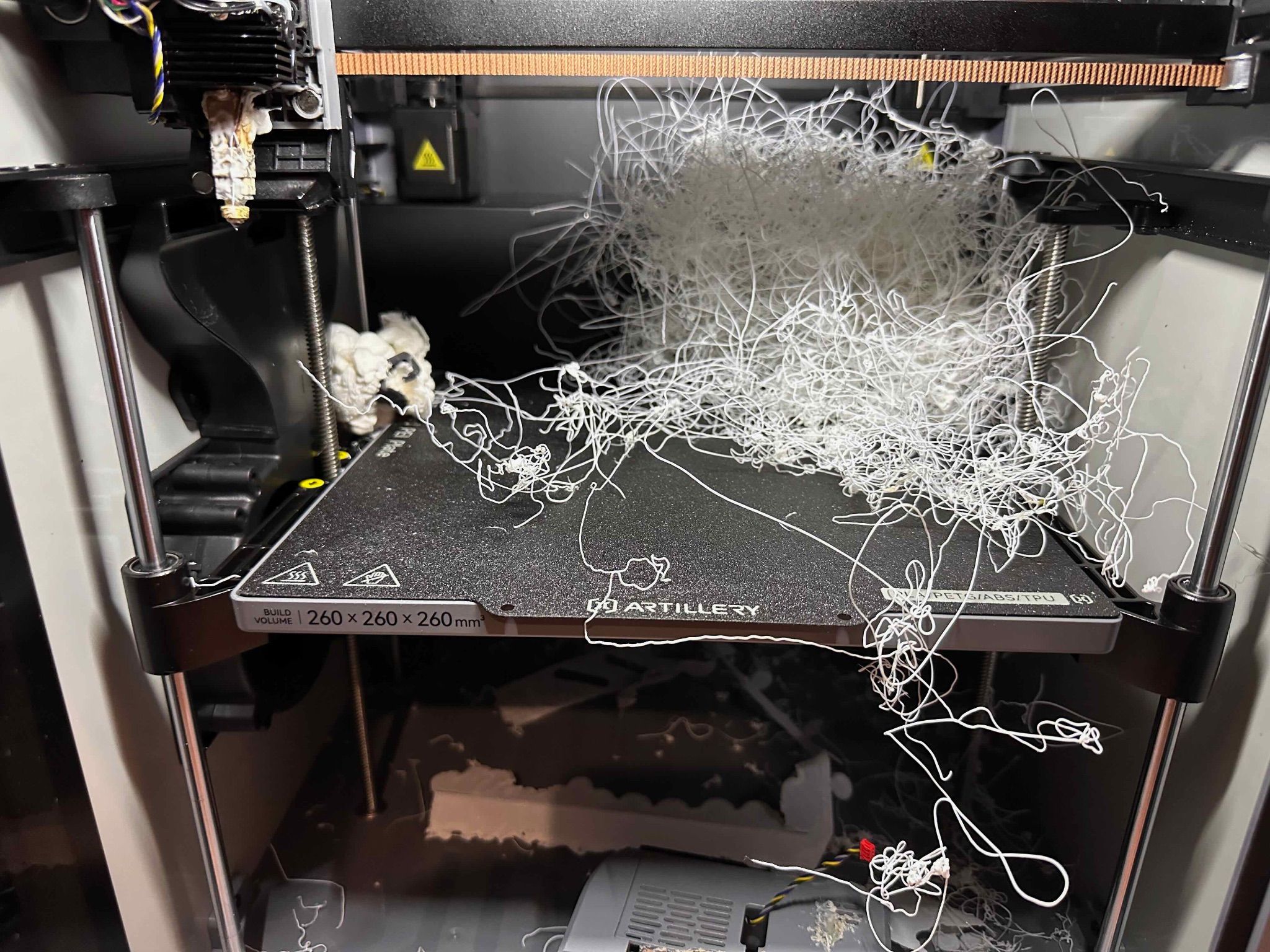

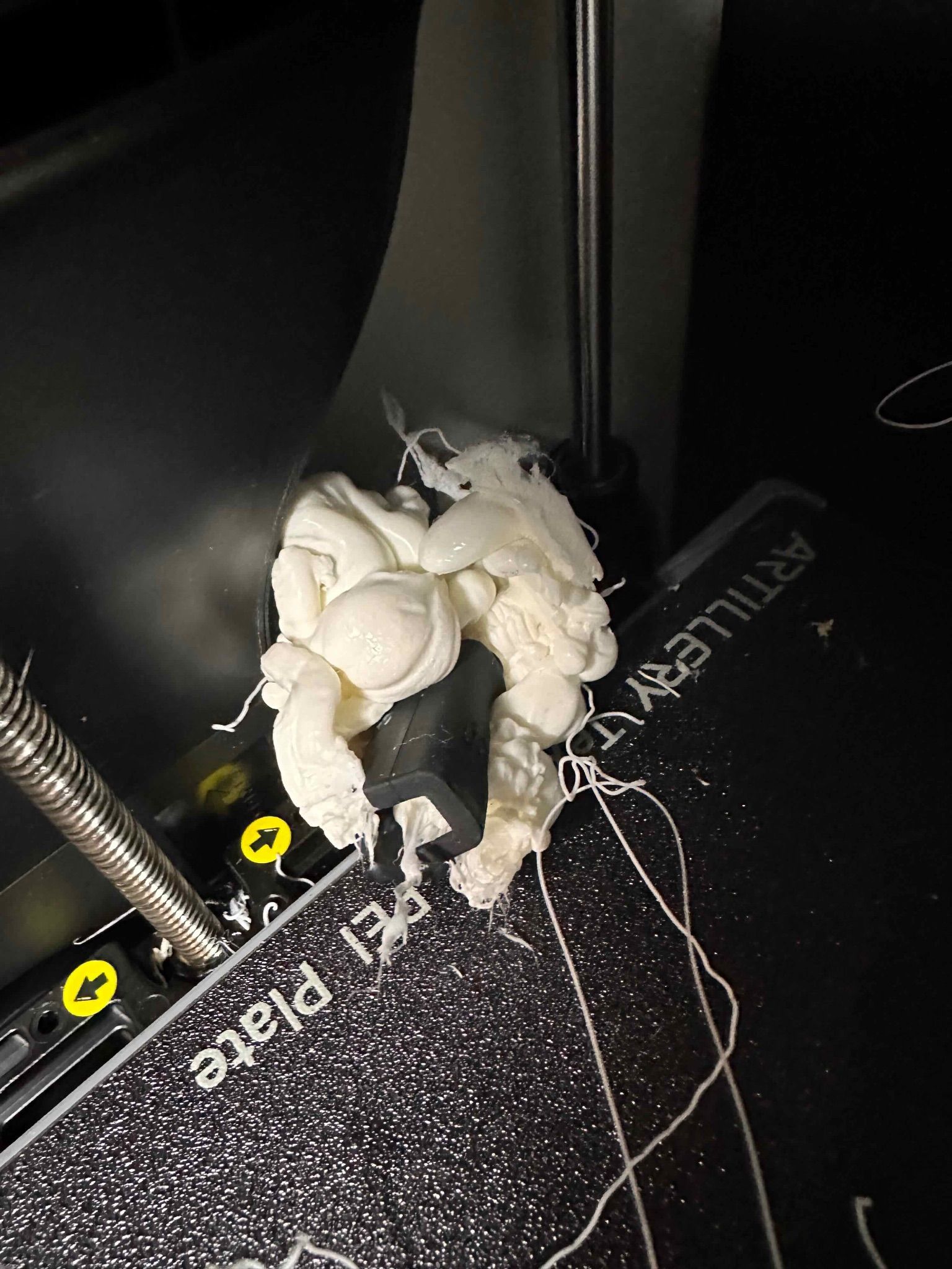

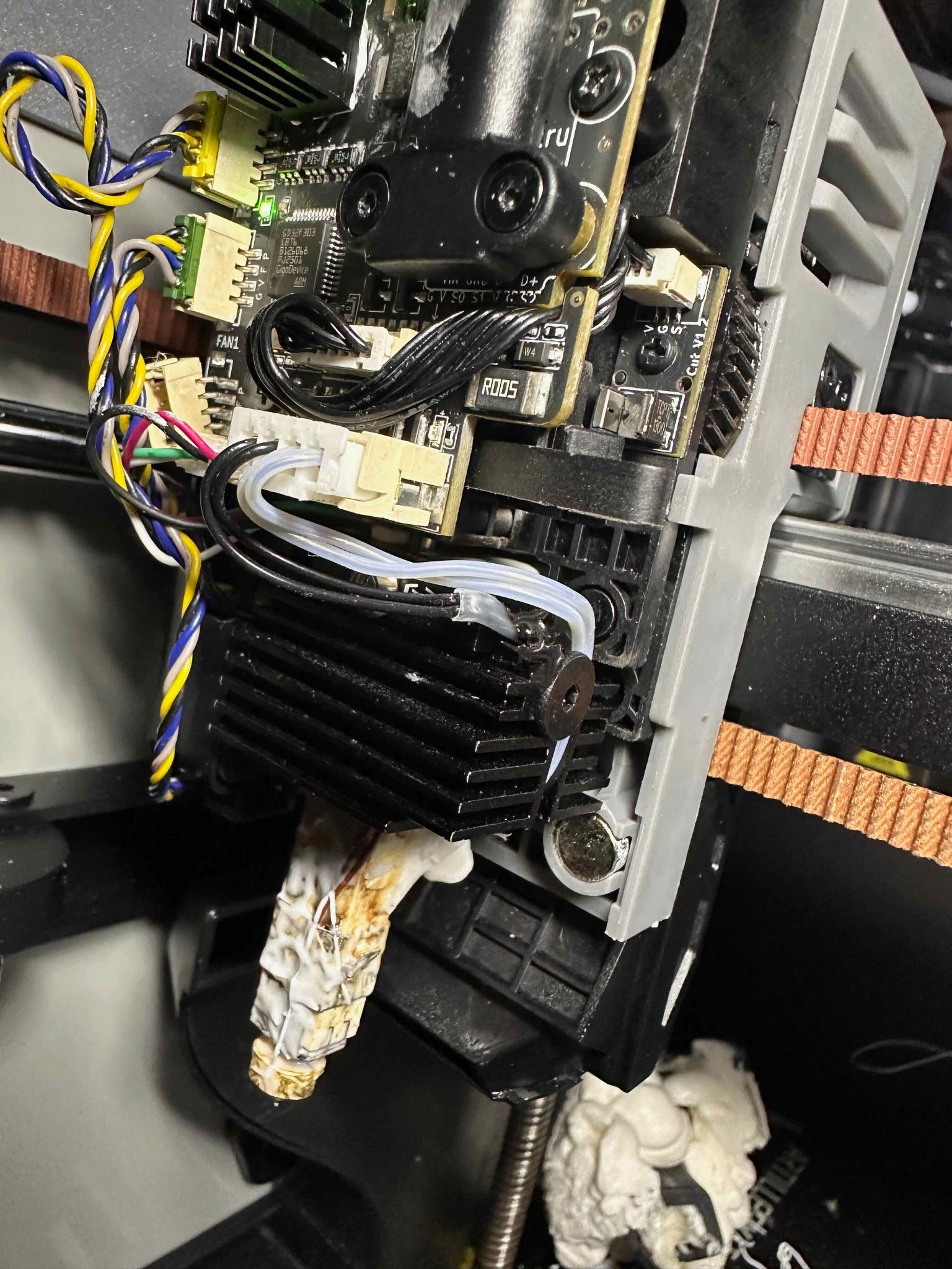

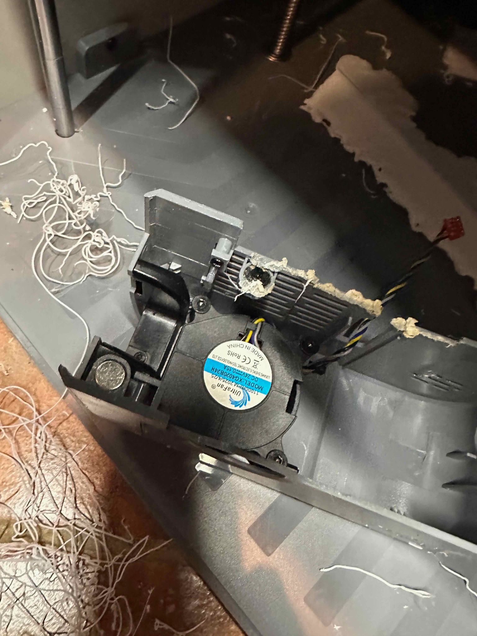

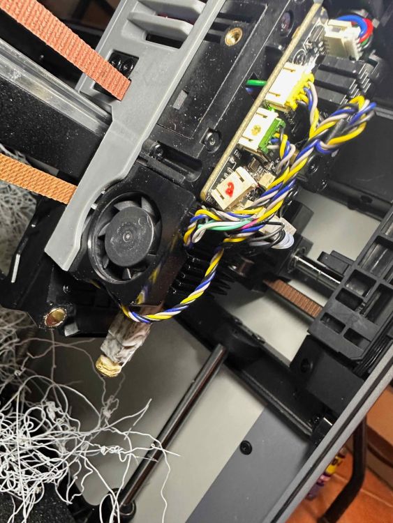

Bon ben les gars, j'étais ravi d'avoir échangé avec vous sur ce forum mais là je crois que c'est la goutte d'eau avec cette M1 Pro....
J'ai lancé l'impression du riser de Artillery hier soir ( 8h30 de prévu), et ce matin, je retrouve mon extrudeur cassé, fondu, et je ne parle pas du reste.
Je vais contacter le support, mais là plus possible. J'ai des imprimantes depuis la alfawise U20, et jamais eu autant de problèmes cumulés en 7 jours.
A vous de juger messieurs sur photos... et de me donner votre avis sur l'avenir que je dois donner à cette imprimante.
Bonjour ,
Heureusement que je suis assis , j’ai eu ca avec une Flsun qqs , le SAV m’a renvoyer illico une nouvelle. Plus jamais de problèmes avec.
la meilleure chose à faire c’est de demander le remboursement c’est ce que j’ai fait . Après avoir passé du temps sur l’extrudeur ,la buse encore bouchée j’ai mis la température à 300 ° et là impossible de dévisser la buse . J’ai tout remballer et demander le remboursement heureusement que j’ai payer par PayPal. Le SAV m’a envoyer une note pour résoudre le problème. Sinon silence radio . Pourtant je savais que Artillery avait des problèmes. Je te tiens au courant . J’espère que cela va s’arranger pour toi . Vue le désastre . Bon Dimanche. Je me demande si je devrais pas mettre des photos sur YouTube .
il y a une heure, Ldescour a dit :
une pièce qui se décolle et un gros plat de spaghettis, ça peut arriver avec n'importe quelle imprimante ... même hyper fiable.

Cela peut arriver ok. Mais pourquoi sur une Qidi I Mare S et une Ender 3 premier modèle ainsi qu’une JG Aurora même une Anycubic I3 . Pour les chinois jamais ce foutu merdier . Plus on essaye d’automatiser les produits ,plus on ouvre des portes impossibles à refermer.
Re bonjour Ldescour,
la meilleure solution est peut-être de demander un remplacement. Peut-être s’une autre fonctionnera sans soucis . Je me tâte pour leurs demander un extrudeur complet et annuler la réclamation avec PayPal .
se rappeler de l’adage trop bon trop c….
il y a 41 minutes, Tandy70 a dit :
parce que tu n'as pas eu de chance ... 🙂
ça m'est arrivé avec la X1 (à ma deuxième impression), avec une voron et avec une two tree, ça fait partie des accidents - rares - mais possibles avec une imprimante 3d.
dans tous les cas c'est moi qui était la cause du problème, pas l'imprimante (oubli de supports, plateau mal nettoyé, zoffset bancal).

J'ai eu des imprimantes depuis la alfawise U20. Jamais eu çà. des décollements oui, des buses à changer également, mais pas çà. encore moins sur un produit neuf...à 350 euros venant d'une marque reconnue comme Artillery. Pour ma part, pas d'oubli. Riser lancé des fichiers sur la carte SD fourni, filament neuf, extrudeur déjà nettoyé à fond. Le problème semble provenir de la fonte du PLA sorti de son heater entre les engrenages d'entrainement et l'arrivée du filament dans le heater... Apparement arrivé à d'autres personnes sur des forums. résultat, il fait exploser le capot, et arrache la carte électronique...pas commun. Nous ne sommes pas sur une impression qui se décolle, qui fait des cheveux et qui gâche du fil. l'extrudeur s'est détruit car le pla fondu est sorti "inside". Il faut arrêter de dire que c'est normal car le prix est attractif, et que c'est un lancement. On peut accepter pas mal de chose quand on est ingénieur comme moi, mais des défaut de qualité pareils, ou de conception... au bout de 7 jours,c'est 350 euros gachés. J'espère que le support va bien réagir. Je suis ravi d'avoir pu contribuer à vos essais de la M1 Pro, mais là je pense que je ne pourrai plus avancer 😉 . Bon courage messieurs avec vos achats de M1 et vos déconvenues.
Enfin, je pense qu'une IA, meme merdique, sait repérer autant de cheveux. Perso, ma caméra Creality fait 1000 fois mieux en terme d'IA sur ma ender 3 sous klipper, depuis 2 ans que je l'ai.

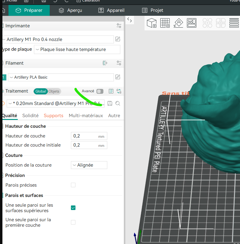

Salut !
Je reprend le fil ici 😅
Les captures que je t'ai montrées viennent d'Orcaslicer, mais les deux Slicer sont quasiment les mêmes. Essaye de basculer en mode avancé ?
Quant à la connexion avec l'imprimante, il manque un petit logo "wifi" à côté de la tienne, mais ca c'est peut être une spécificité de l'interface Artillery studio. Ne l'ayant pas, je peux pas t'aider plus.
