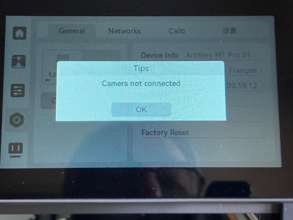

MrMagounet Posté(e) Septembre 1, 2025 Auteur Posté(e) Septembre 1, 2025 @Ldescour alors c'est un abus de langage des marque que de parlé d'IA, et même quand tu laisse un grand temps d'apprentissage cela fonctionne un peu mieux mais même sur des Creality BBlab etc sa reste plus gadget qu'efficace sur le longue terme parfois cela peu fonctionné mais cela peux aussi faire un faut positif ou ne pas detecter. Malheureusement même des caméras pro de sécurité capable de faire de la détection par pseudo IA d'objet d'animaux ou personne on des erreur de detection récurrente, j'en fait les frais au taf régulièrement.
LilYoda Posté(e) Septembre 2, 2025 Posté(e) Septembre 2, 2025 Il y a 13 heures, MrMagounet a dit : Malheureusement même des caméras pro de sécurité capable de faire de la détection par pseudo IA d'objet d'animaux ou personne on des erreur de detection récurrente, j'en fait les frais au taf régulièrement. Je confirme. J'ai un logiciel spécialisé (Frigate), avec un TPU (processeur d'inférence) Coral de chez Gogol, et j'ai encore des faux positifs ou faux négatifs sur les détections de personnes ou animaux. 1

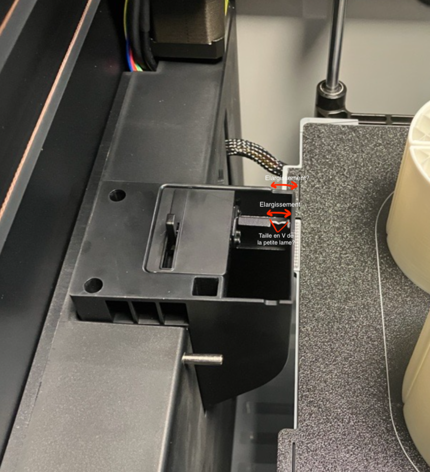

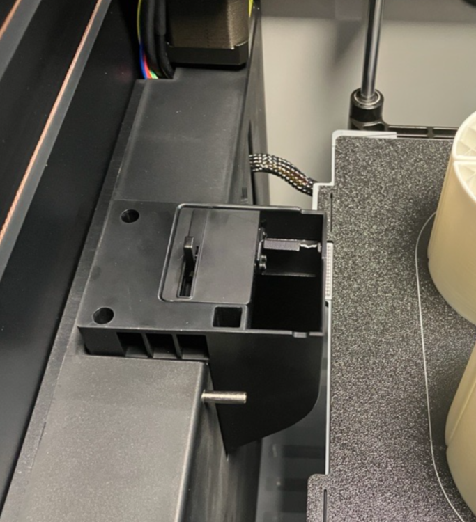

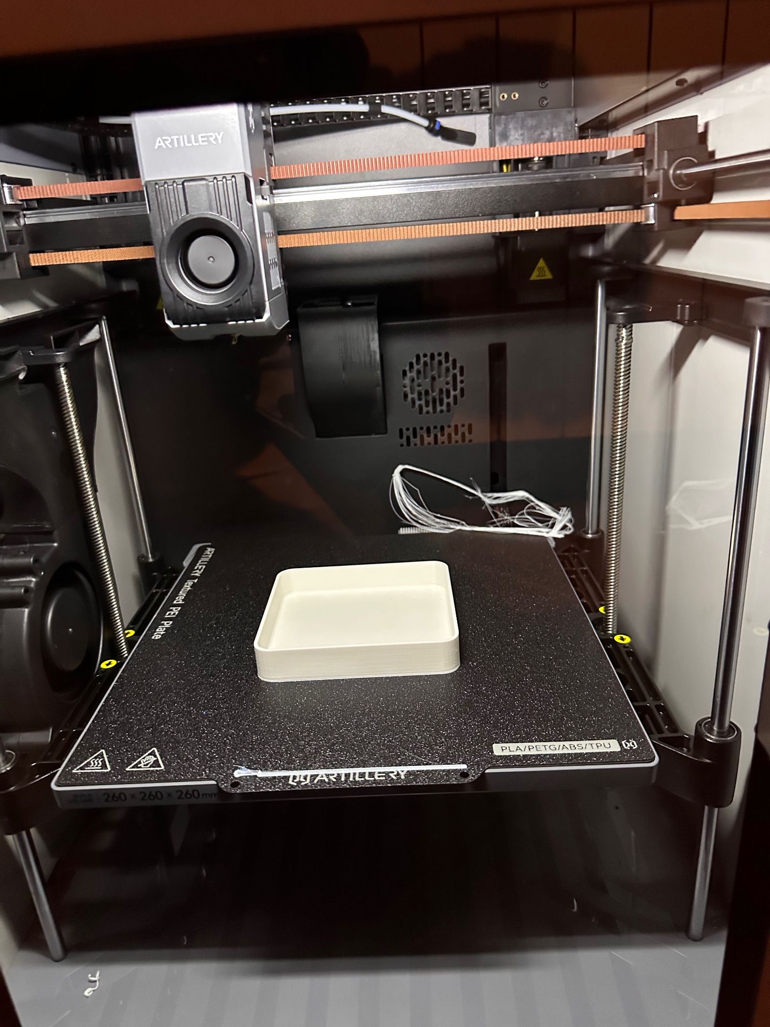

Maxfa11 Posté(e) Septembre 2, 2025 Posté(e) Septembre 2, 2025 Le 30/08/2025 at 21:56, Ldescour a dit : Et ce qui me semble un nouveau bug. Depuis le début de mes impressions, je ne vois aucun déchet de filament tomber de l'imprimante. Et là je retrouve tous les déchets coincés dans le système de déchet, mais pas du bon coté. Y compris leur déchet de test de qualité en filament rouge. çà finit par bloquer leur système de poubelle et bloque l'extrudeur. Je viens de leur écrire, en espérant une réponse rapide. Toujours difficile de charger un nouveau filament. Il faut systématiquement forcer. Je ne me suis pas aventuré à démonter l'extrudeur à l'instant. Et l'impression de test de la première couche avec leur filament pas au top non plus. On a l'impression d'un produit pas fini, et mal testé avant départ chez le client. Pas agréable à 350 euros. J'attendais plus de la part d'Artillery. Quand au changer de couleur de filament annoncé pour fin aout, pas de dates, toujours en test d'après Artillery, alors qu'ils le mettent sur toutes leurs photos sur leur site. Tout çà commence à me chauffer pas mal. Bonne soirée à tous..... Bonjour à tous, Je suis nouveau sur ce forum mais j'ai plus de 10 ans d'expérience dans le domaine. Je possède plusieurs imprimantes, DIY, creality K2 plus, Artillery X2, X4 plus. Je viens de recevoir la M1 pro et me retrouve avec les mêmes problème que vous. Pour répondre à Ldescour, je n'ai eu aucune solution de la part d'artillery sur ce problème j'ai donc retiré la petit plaque métallique qui se déplace pour agrandir l'ouverture afin que celle-ci passe sous la tête et depuis plus aucun problème. La M1 pro est à mon point de vue un prototype en cours de mise au point, le prix est en conséquence. il y a de bonnes possibilités avec cette machine mais il y a encore du travail. Je viens juste d'avoir un retour sur la page web klipper "Hello: The new version of the Web port has been closed. If you need to open the Web port, we will create a tutorial to teach you how to open it;" c'est pas un bug !!! Cordialement Maxime
Ldescour Posté(e) Septembre 2, 2025 Posté(e) Septembre 2, 2025 (modifié) il y a 50 minutes, Maxfa11 a dit : Bonjour à tous, Je suis nouveau sur ce forum mais j'ai plus de 10 ans d'expérience dans le domaine. Je possède plusieurs imprimantes, DIY, creality K2 plus, Artillery X2, X4 plus. Je viens de recevoir la M1 pro et me retrouve avec les mêmes problème que vous. Pour répondre à Ldescour, je n'ai eu aucune solution de la part d'artillery sur ce problème j'ai donc retiré la petit plaque métallique qui se déplace pour agrandir l'ouverture afin que celle-ci passe sous la tête et depuis plus aucun problème. La M1 pro est à mon point de vue un prototype en cours de mise au point, le prix est en conséquence. il y a de bonnes possibilités avec cette machine mais il y a encore du travail. Je viens juste d'avoir un retour sur la page web klipper "Hello: The new version of the Web port has been closed. If you need to open the Web port, we will create a tutorial to teach you how to open it;" c'est pas un bug !!! Cordialement Maxime Bonjour Maxime, Merci pour ta contribution. C'est top. J'ai regarder comment fonctionnait ce système de trash, et je pense à 2 soucis : 1/ Coté logiciel, et donc réglable via le firmware. Le positionnement de la buse se fait au milimètre au dessus de ce système de poubelle. Oui il vient actionner la commande pour gratter le fil en trop et le faire tomber. La plaque se rabat alors à gauche et coupe le filament chaud et le fait tomber à gauche. Si la plaque est légèrement tordue, ou si la buse ne se positionne pas suffisamment à gauche, le morceau de filament fondu va tomber entre la plaque et le coté droit de la poubelle, puis finira par coincer la poubelle. Pire, se coller au plastique de la structure de la poubelle, ce que j'ai rencontré. 2/ Coté matériel, cette petite plaque est un peu trop fragile. Elle se tord facilement. Et une fois tordue, elle le reste. Il faudrait un metal plus rigide je pense et élastique dans un sens. Si on retire ce petit système, je pense que le PLA étant souple et cassant, la buse frottera sur le coté droit en plastique de la poubelle, et effectivement tombera in fine dans la corbeille... Mais le risque viendra avec un filament plus dur je pense, plus collant, et le plastique de la poubelle n'est pas un grattoir très costaud à terme. Risque aussi que le filament se colle sur ce plastique. Et l'action de grattage se fera avec la buse, et plus avec ce système metal... D'ailleurs plus de notion d'éjection avec la buse. Top si çà fonctionne ton astuce, mais j'ai redressé la plaque et vais voir si le problème revient. Tu as pu comparer avec tes autres imprimantes qui auraient ce genre de système? Enfin, sur le port de Klipper, Artillery spécifie bien sur son wiky qu'ils l'ont fermé sur leur dernière version M1 Pro. Ils viennent de publier une méthode pour revenir à l'ancienne version en flashant l'imprimante. Ils ont du avoir pas mal de demandes. https://wiki.artillery3d.com/m1/manual/flashing-guide Modifié (le) Septembre 2, 2025 par Ldescour
TooFoo Posté(e) Septembre 2, 2025 Posté(e) Septembre 2, 2025 Bonjour à toutes et à tous, j'y vais de ma contribution (ou plutôt partage d’expérience) puisque je l'ai reçue et installée hier. Tout d'abord le process d'étalonnage antivibration est... impressionnant! Ça vibre fort! Ensuite j'ai directement pris"mes anciennes habitude": avant de (re)faire le calibrage, j'ai mis à chauffer mon plateau à 50°C, et ma buse à 190°C. Sur ma X1 et la Creality, j'avais pris l'habitude de toujours faire mon levelling en "condition d'utilisation", après avoir fait chauffer 5mn et essuyé le résidu de buse avec un morceau de jean's. Je lançais d'ailleurs un préchauffage et essuyait les résidus avant chaque impression. Donc la j'ai attendu 10mn et lancé le levelling. le filament est monté en chauffe à 250°C, puis est redescendu automatiquement à 140°C pour cette opération. J'imagine que les 250°c servent à purger la buse du résidu d'impression précédente, et que la redescente à 140 évite d'avoir du filament fondu. MAIS, du coup, la mise à niveau se fait avec une buse qui n'est pas à 190, ce qui sera sa température la plupart du temps pour mon PLA. Je trouve cela bizarre. Je lance tout de même l'un des modèles sur la carte SD (la sorte de pince - je ne sais pas à quoi elle sert, si quelqu'un peut éclairer ma lanterne), et LA, super résultat !! Qualité nickel, adhérence nickel (surface PLA lisse). J'ai l'effet WOW attendu, elle imprime vite et bien. Par curiosité, j'ai lancé un levlling il y a 1/4 d'heure, "à froid", hé bien le plateau reste à température ambiante (il n'y a aucune demande de chauffe du plateau) et la buse fait son yoyo pour finir à 140. Je suis donc moins enthousiaste pour ce levelling qui ne reflète pas les conditions d’utilisation normales. Mais malgré mes doutes, soyons fou, je viens de lancer une impression "pour voir" , un modèle à moi, et je vous fais un retour. Le fait de ne pas faire de levelling aux bonnes températures est finalement purement psychologique maintenant. Enfin, en parlant de température, la partie dryer reste à 80°C et 120 mn quel que soit le filament sélectionné... curieux et même contre productif je pense pour du PLA. Merci à Ldescour je vais regarder ce fichier de la corbeille à imprimer
Maxfa11 Posté(e) Septembre 2, 2025 Posté(e) Septembre 2, 2025 il y a une heure, Ldescour a dit : Bonjour Maxime, Merci pour ta contribution. C'est top. J'ai regarder comment fonctionnait ce système de trash, et je pense à 2 soucis : 1/ Coté logiciel, et donc réglable via le firmware. Le positionnement de la buse se fait au milimètre au dessus de ce système de poubelle. Oui il vient actionner la commande pour gratter le fil en trop et le faire tomber. La plaque se rabat alors à gauche et coupe le filament chaud et le fait tomber à gauche. Si la plaque est légèrement tordue, ou si la buse ne se positionne pas suffisamment à gauche, le morceau de filament fondu va tomber entre la plaque et le coté droit de la poubelle, puis finira par coincer la poubelle. Pire, se coller au plastique de la structure de la poubelle, ce que j'ai rencontré. 2/ Coté matériel, cette petite plaque est un peu trop fragile. Elle se tord facilement. Et une fois tordue, elle le reste. Il faudrait un metal plus rigide je pense et élastique dans un sens. Si on retire ce petit système, je pense que le PLA étant souple et cassant, la buse frottera sur le coté droit en plastique de la poubelle, et effectivement tombera in fine dans la corbeille... Mais le risque viendra avec un filament plus dur je pense, plus collant, et le plastique de la poubelle n'est pas un grattoir très costaud à terme. Risque aussi que le filament se colle sur ce plastique. Et l'action de grattage se fera avec la buse, et plus avec ce système metal... D'ailleurs plus de notion d'éjection avec la buse. Top si çà fonctionne ton astuce, mais j'ai redressé la plaque et vais voir si le problème revient. Tu as pu comparer avec tes autres imprimantes qui auraient ce genre de système? Enfin, sur le port de Klipper, Artillery spécifie bien sur son wiky qu'ils l'ont fermé sur leur dernière version M1 Pro. Ils viennent de publier une méthode pour revenir à l'ancienne version en flashant l'imprimante. Ils ont du avoir pas mal de demandes. https://wiki.artillery3d.com/m1/manual/flashing-guide Sur la K2 Plus il n'y a pas de plaque mobile comme ça il y a une plaque fixe, flexible type ressort qui frotte la buse. Mais ta plaque s'est pliée car la buse a tapé en latérale en poussant le levier, c'est pour ça que j'ai agrandi l'ouverture et fait un V à l'intérieur pour que la buse passe juste au dessus.
Ldescour Posté(e) Septembre 2, 2025 Posté(e) Septembre 2, 2025 (modifié) il y a 11 minutes, Maxfa11 a dit : Sur la K2 Plus il n'y a pas de plaque mobile comme ça il y a une plaque fixe, flexible type ressort qui frotte la buse. Mais ta plaque s'est pliée car la buse a tapé en latérale en poussant le levier, c'est pour ça que j'ai agrandi l'ouverture et fait un V à l'intérieur pour que la buse passe juste au dessus. Bonne idée. Si je résume, tu as limé les cotés de la partie métallique pour élargir et tu as taillé en V la partie coupante vers le bas ou vers l'avant comme il me semble le voir. Ceci dit, le système est astucieux. Modifié (le) Septembre 2, 2025 par Ldescour

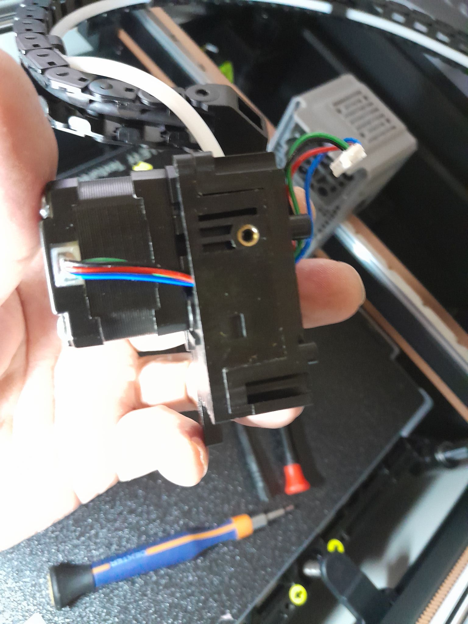

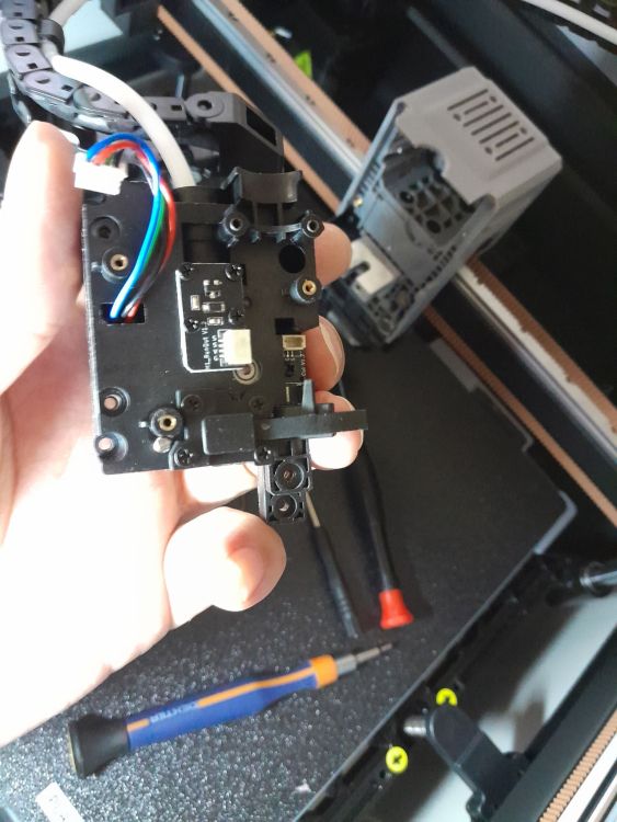

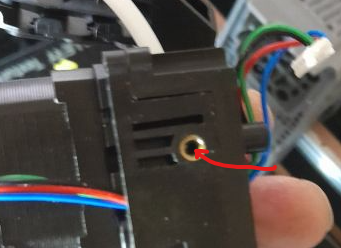

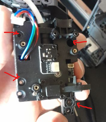

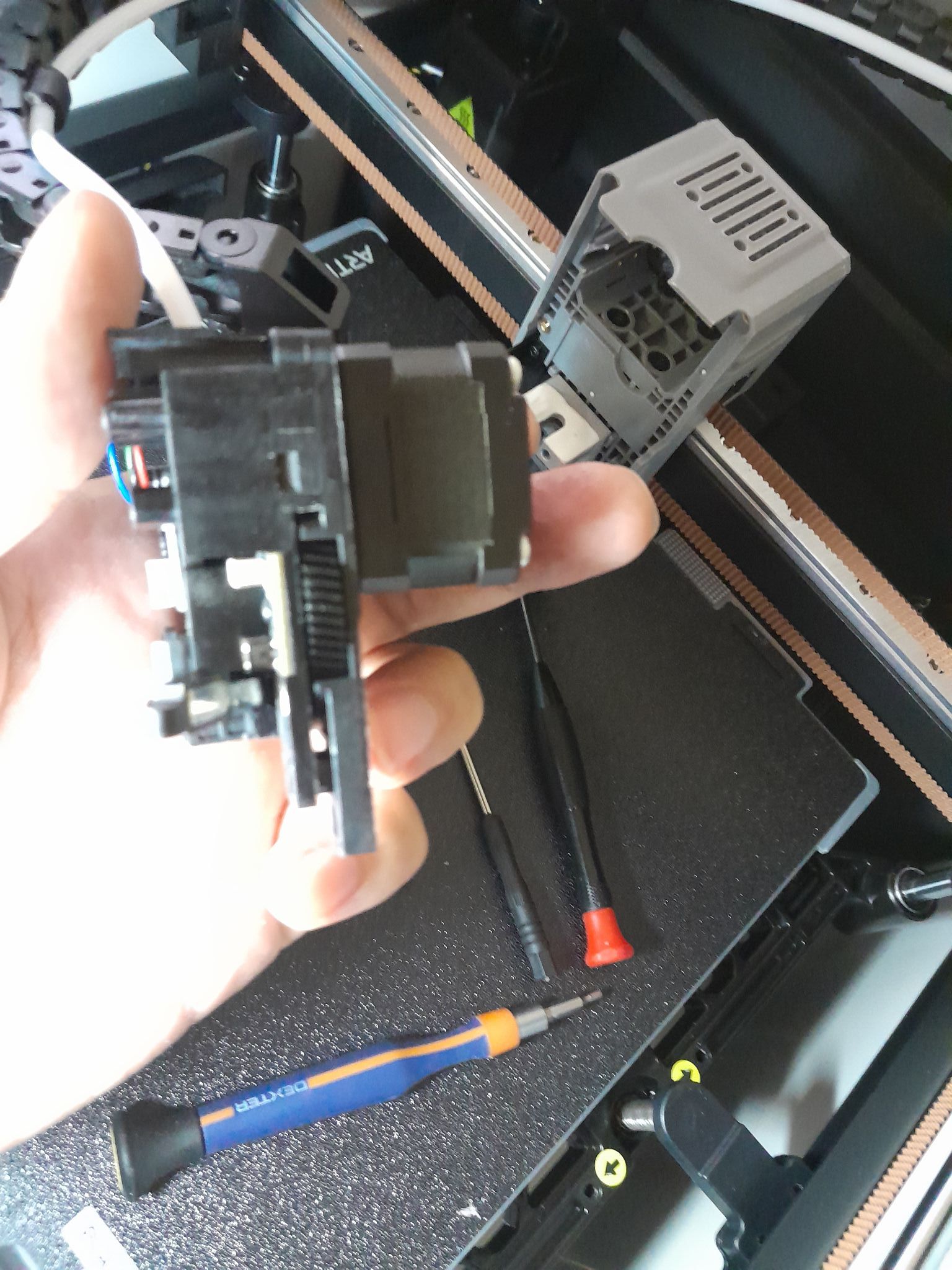

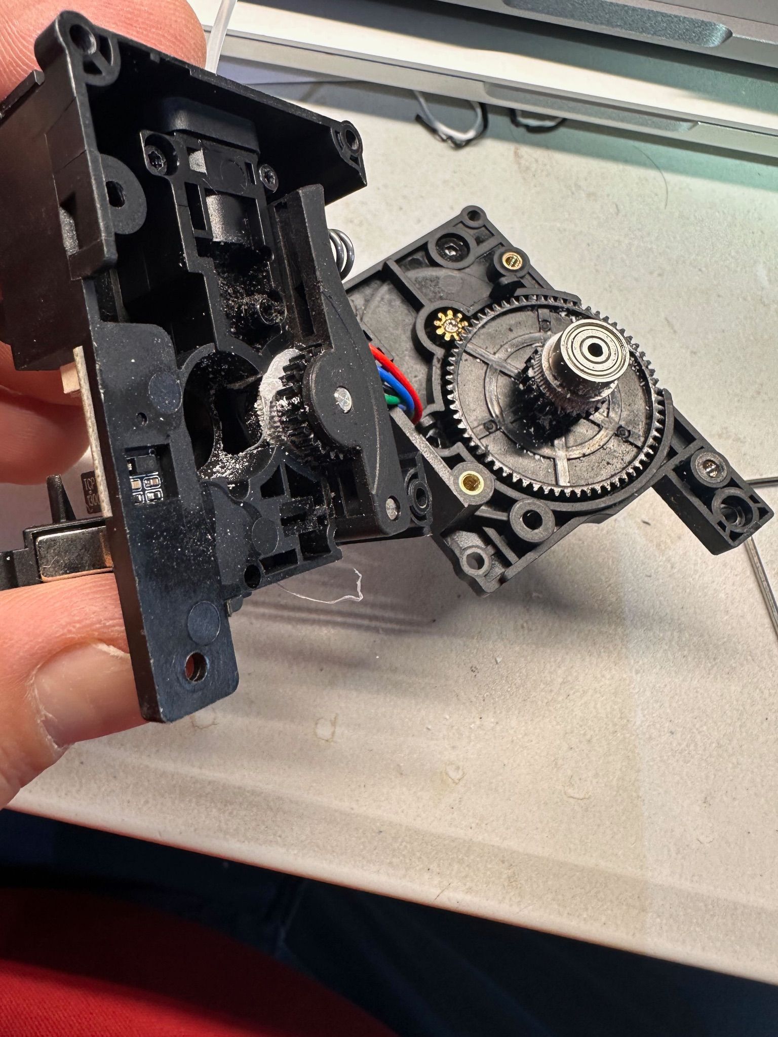

wemos Posté(e) Septembre 4, 2025 Posté(e) Septembre 4, 2025 Je suis en train d'ouvrir mon extrudeur de ma m1 pro artillerie, j'ai besoin d'aide pour le démontage de cette partie, j'ai l'impression que c'est clipsé mais j'aimerais avoir confirmation afin d’éviter de tout casser.
MrMagounet Posté(e) Septembre 4, 2025 Auteur Posté(e) Septembre 4, 2025 il y a 41 minutes, wemos a dit : Je suis en train d'ouvrir mon extrudeur de ma m1 pro artillerie, j'ai besoin d'aide pour le démontage de cette partie, j'ai l'impression que c'est clipsé mais j'aimerais avoir confirmation afin d’éviter de tout casser. Tu a bien retirer la petite vis ici Et les 4 vis la Après Après faut tirer la partie du dessus en faisant gauche droite plusieurs fois le levier interne fait pression un poil avec le ressort attention a bien sortir le cable a gauche par la fente.
wemos Posté(e) Septembre 4, 2025 Posté(e) Septembre 4, 2025 ok, merci j'avais loupé cette vis qui sert a tendre le ressort, j'ai tout démonté et remonté, par contre je me demande de combien de tour visser cette vis? J'ai fait un tour apres le contact. Le problème que j'avais c'etait un morceau de filament qui avait fait une espece de boule qui bloquait tout. Curieux que j'ai ce problème apres seulement 20 heures d'impressions environs.
MrMagounet Posté(e) Septembre 4, 2025 Auteur Posté(e) Septembre 4, 2025 il y a 24 minutes, wemos a dit : Le problème que j'avais c'etait un morceau de filament qui avait fait une espece de boule qui bloquait tout. Curieux que j'ai ce problème apres seulement 20 heures d'impressions environs. Si il a fait un boucle l'une des raison peut être un ramollissement du filament lié a une température interne du caisson trop importante
Ldescour Posté(e) Septembre 4, 2025 Posté(e) Septembre 4, 2025 Il y a 2 heures, MrMagounet a dit : Si il a fait un boucle l'une des raison peut être un ramollissement du filament lié a une température interne du caisson trop importante Bonsoir les amis, J'ai fini de démonter et remonter mon extrudeur. Je te rejoins MrMagounet, il faut bien une bonne demi-heure pour la manipulation, et bien repérer les vis. . Les connecteurs sont un peu dur à retirer. On a peur de les abimer. . 1er constat, le petit dissipateur se décollait. J'ai commandé de la colle thermique ( la page thermique ne le tiendra pas à la verticale) . Le système de ressort qui appuie sur le filament pour le plaquer dans l'engrenage de l'extrudeur est à bien régler au remontage. Prévoir un peu de frein filet pour que la vis tienne. La mienne tournait trop facilement ( malgré leur frein filet mis en usine) . Meme problème que Wemos, le filament a fait une boucle dans l'engrenage... Comme je le disais précédemment, je pense que pour du PLA il vaut mieux enlever la plaque du dessus de l'imprimante pour bien aérer. Même constat que toi MrMagounet. . J'ai retrouvé de la poudre de filament partout, et je trouve que l'engrenage de l'extrudeur qui doit entrainer le filament manque un peu d'accroche pour le filament comparé à d'autres imprimantes que je connais comme ma Ender 3 s1 pro. Un peu peur pour mes futurs essais en TPU. A voir. Quand on remonte l'extrudeur, essayer de trouver un serrage pas trop fort, mais suffisant pour appuyer sur le ressort ( vis de coté dont parle MrMagounet). Enfin, je pense que je vais limer aussi le système en metal de la poubelle. J'ai l'impression qu'il tape régulièrement sur la buse de chauffage du filament. Pas top.
