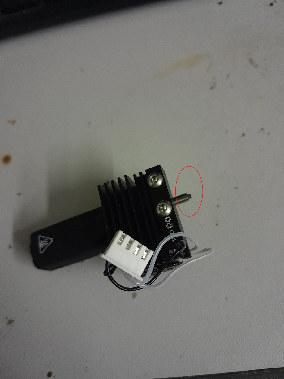

Pour le filament le cutter te le coupe et tu as 1cm de filament qui doit dépasser du heatbreak donc si avait cela c'est normale en soit.
J'ai fait par contre une modification j'ai sortie le PTFE des 2 dernier guide ceux plus proche de l'extrudeur, et j'ai mis un entonnoir de guidage du PTFE sur l'extrudeur pour lui permettre d'avoir une courbure plus naturel le filament semble mieux passer.

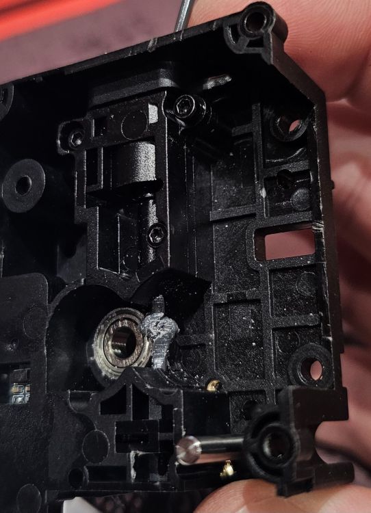

Pour ma part je suis de nouveau en panne, j'ai démonté pour vérifier qu'il n y avait pas des boule de pla à l'intérieur de l'extrudeur. Rien à part que le filament restant est bouffé par la roue dentelé. D'où le filament qui n'avance pas. J'ai tout retiré. Je remonte tout et je fais un load filament.  Je lance un print, sa fonctionne quelques minutes puis le filament ne sort plus. Je stoppe le print et je tente un unload puis un load.
Sans succès, le filament n'est pas aspiré dans l'extrudeur.
Au final, plus rien ne marche  .
Ma dernière chance c'est que la buse soit tout simplement bouché. Je vérifie sa demain en croissant les doigts.

Pour moi c est ta buse qui est bouchée. Suis bien leur tuto, prend le temps de bien la deboucher. J ai eu le meme probleme a repetition.
