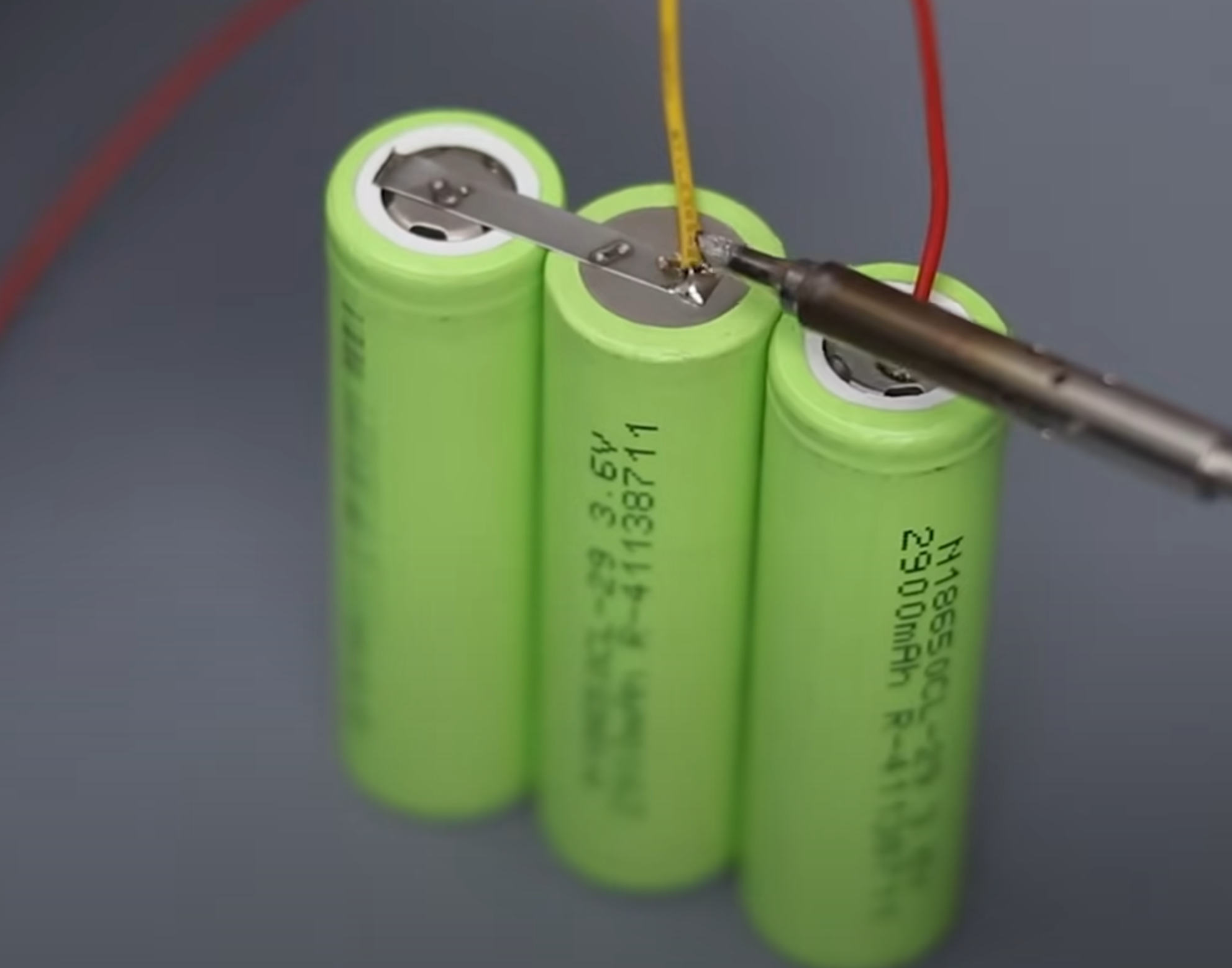

Jean_Luc Posté(e) Aout 8, 2025 Posté(e) Aout 8, 2025 Bonjour, Je ne sais pas si je suis au bon endroit et si ma demande peut être sur ce site, bref les modérateurs me le diront. Pour un petit projet (ventilateur), que je viens de terminé en impression 3D , j'ai besoin pour alimenter mon moteur, de 3 accus soudés ensemble et protéger avec du pvc thermorétractable, je joins une photo( la photo, n'est qu'a titre indicative et pourvu que le résultat soit sur ). Bien sur, je ne demande pas du gratuit, a vous de me dire combien cela me coutera et aussi le port. Sinon, existe t'il une entreprise en ligne, qui peu me faire ça, à un prix raisonable ??? Merci d'avance ps : je suis de la Haute-Vienne dept 87
M3D Posté(e) Aout 8, 2025 Posté(e) Aout 8, 2025 (modifié) Possibilités, si tu ne trouves personne pour le faire: Soudeuse point (à partir de 35€, livré avec rouleau de barrette) (jamais testé mais les avis sont bons) Coupleur de piles (à partir de 0.99€) On en trouve pour 2,3,4, 6 etc accus et certains fermés et avec interrupteur. Pour la protection eau: film alimentaire, ou déménagement) et sèche cheveux ou décapeur soufflant Modifié (le) Aout 8, 2025 par M3D 1
Jean_Luc Posté(e) Aout 8, 2025 Auteur Posté(e) Aout 8, 2025 il y a 15 minutes, M3D a dit : Possibilités, si tu ne trouves personne pour le faire: Soudeuse point (à partir de 35€, livré avec rouleau de barrette) (jamais testé mais les avis sont bons) Coupleur de piles (à partir de 0.99€) On en trouve pour 2,3,4, 6 etc accus et certains fermés et avec interrupteur. Pour la protection eau: film alimentaire, ou déménagement) et sèche cheveux ou décapeur soufflant Oui, j'ai vu les soudeuses par points, mais cela fait encore un truc à acheter........................ Pour le coupleur, pourquoi pas, mais je ne sais pas si cela va aller avec mes accus ??? (voir photo) Pas de protection particulière, c'est un ventilo qui va servir quand je fais des soudures (fer à souder). Mille merci de ton aide @M3D 1

divers Posté(e) Aout 8, 2025 Posté(e) Aout 8, 2025 Sur Amazon ou ailleurs, ce type de boitier prêt à l'emploi existe pour trois accus, ça vaut quelques euros. 1

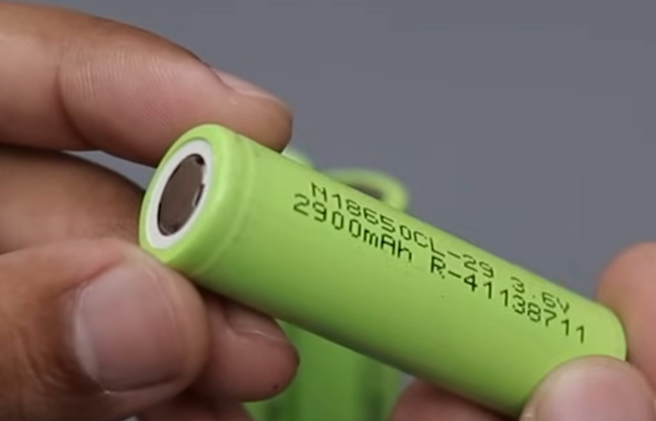

M3D Posté(e) Aout 8, 2025 Posté(e) Aout 8, 2025 @Jean_Luc oui, ces accus semble plus grand que des AA (je pensais au classique 1.2V avant de regarder de plus près) @Motard Geek merci pour le lien PS. J'ai eut souvent à réparer des outils sur batteries, et si trouver des accus identiques est facile, en trouver avec des pattes est plus difficile. Je pense prendre un jour une petite soudeuse points. Bon conseil cette vidéo qui dit prendre une soudeuse pouvant souder du 0.2 1
Funboard29 Posté(e) Aout 8, 2025 Posté(e) Aout 8, 2025 Bonjour, Les cotes sont indiquées sur l’accu, ici un 18650. Soit 18mm de diamètre et 65mm de long. On est loin des alcalines ! Ce sont de LiFePO4, lithium-fer-potassium. J'en utilise depuis près de 15 ans, ils fonctionnent toujours. Ce sont les accus lithium les plus endurant et les plus sûr. On voit la soupape de sécurité sur le pôle positif de l’accu. Ca se paye par une densité énergétique plus faible que les autres technos. La soudure. Si on est pas un virtuose du fer à souder, électrodes fritées obligatoire, comme sur la photo. Un fer de 30 watts suffit. Sans électrodes on doit passer du papier de verre sur la surface nickelée et souder avec un fer puissant mais pas longtemps. Il faut IMPERATIVEMENT protéger l'accu avec une gaine thermo. Ni film alimentaire, ni PQ. Ces accus, si ils n'explosent pas grâce à leur soupape, peuvent prendre feu. J'ai un ami qui a fait cramer un très beau break Audi avec ces petites choses. Sans BMS, donc sans surveillance, celui sur la photo est un 2.9A, ils ont la fâcheuse habitude, comme tout les accus, de continuer à délivrer leur puissance quoiqu'il arrive. Une petit partie de mon cheptel . Ce sont des A123, les originaux, mis au point par une jeune pousse au MIT il y a plus de 20 ans. 1
Jean_Luc Posté(e) Aout 8, 2025 Auteur Posté(e) Aout 8, 2025 Après tout vos conseils, explications, j'ai trouvé les accus , bon ils font 3000mha au lieu de 2900mha et 3.6v 18650. Donc pour le moment je vais me contacter d'accu tout fait, mais si des fois j'ai d'autres besoins je saurai acheté acheté pour les souder. Par contre, je recherche toujours pour le même projet ça : (voir photo), pas dispo, il faut que je trouve l'équivalent. Si quelqu'un peut m'aiguiller ??? Merci pour tout.
