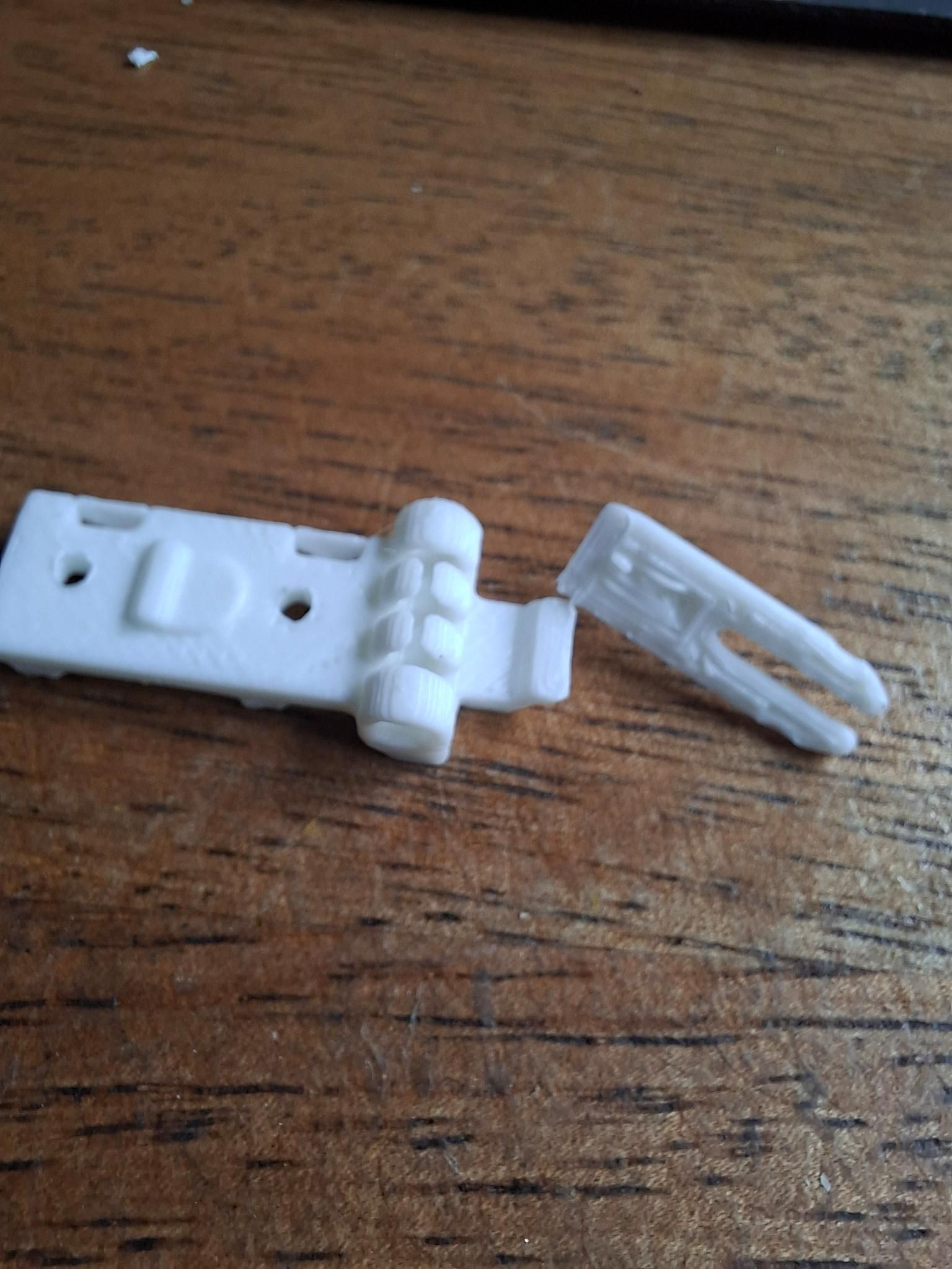

louloudu22 Posté(e) Aout 8 Posté(e) Aout 8 bonjour a tous j arrive pas a imprimer cette piece elle doit etre definie et avoir la resistance d une piece moulee ? injectee ? abs ? c est une tige de potentiometre qui est introuveable qui pourrait m en imprimer quelques exemplaires ? d avance merci ps la piece coulisse lateralement sur un axe slider.STL 1

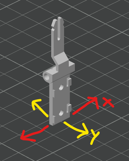

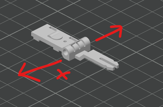

JoOj Posté(e) Aout 16 Posté(e) Aout 16 (modifié) Salut ! je peux pas sortir d'ABS ou de CF sur mon imprimante. Mais est ce que tu as juste tenté de la sortir en PLA ? Si je comprend bien ta pièce, elle va subir des efforts sur 1 axe (je sais pas dire lequel) Donc si tu l'imprimes à la verticale comme sur mon image, elle sera de toute manière fragile (et surtout sur Y) car elle mettra en jeu la solidité intercouche quelle que soit la direction de l'effort. Cela dit, il me semble bien que ca sera moins pire mais pareil pour l'ABS et le CF (que qqun me corrige si je dis une bêtise ^^). Par contre, si tu l'imprimes a plat (notamment si elle se déplace sur x) alors la solidité intercouche sera moins limitante. A ce moment là, je testerai bien une impression en PLA, avec un nombre de paroi adapté, pour voir si la pièce encaisse correctement la flexion. Pourquoi pas du PETG d'ailleurs (qui je crois travaille mieux en flexion ?), avant de passer à d'autres matériaux ? Modifié (le) Aout 16 par JoOj

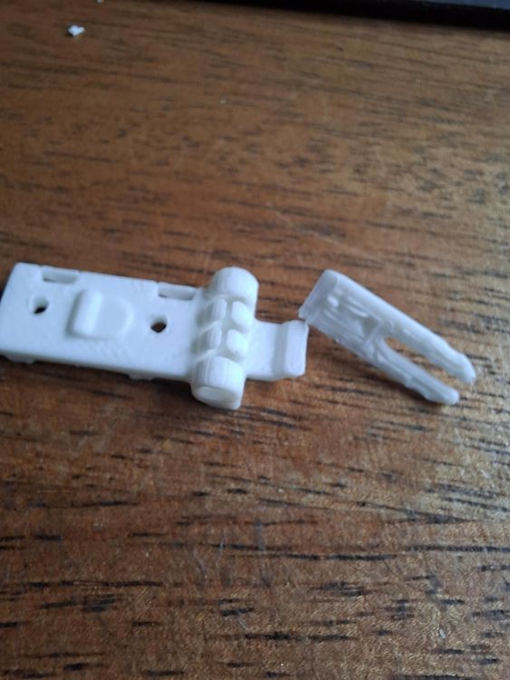

Funboard29 Posté(e) Aout 16 Posté(e) Aout 16 Bonjour, C'est une pièce d'accouplement de potentiomètre linéaire. Il y a très peu d'effort. Le PLA ira très bien imprimé à plat, 2e photo.

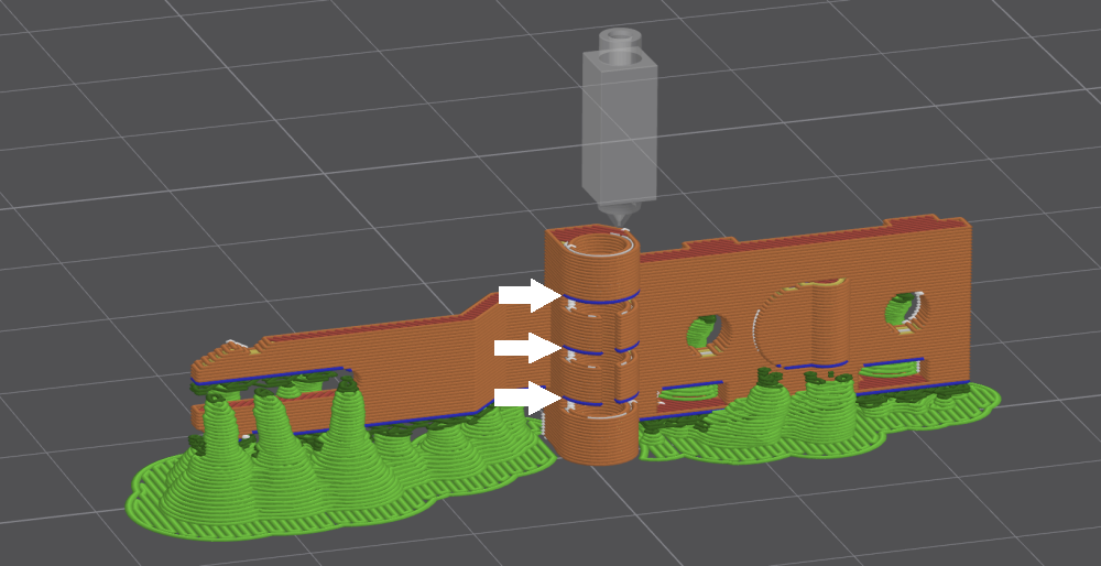

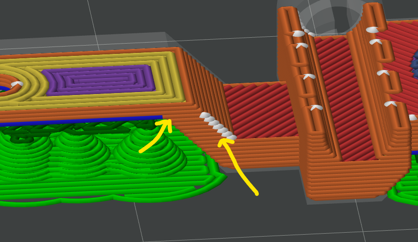

JoOj Posté(e) Aout 16 Posté(e) Aout 16 je l'ai sortie en PLA pour voir. A plat, elle a une vilaine fragilité au niveau des changements d'axe de la partie fourche. Et sur la tranche, Orca s'en sort pas bien sur la découpe et les supports des mâchoires sur le cylindre central. Peut être bien qu'à 45° ca se tente ? Edit : la casse quand on force un peu sur x. Et je donne pas cher des petits cochets en dessous de la zone rectangulaire quand on va tenter d'y assembler qq chose a 45° ca semble plus prometteur (mais la version d'Orca que j'utilise refuse de le slicer en adaptant les supports )
Skizhoo Posté(e) Aout 16 Posté(e) Aout 16 (modifié) Posé sur le champ ça irait sans doute mieux, identique à la position dans le STL Modifié (le) Aout 16 par Skizhoo 1

JoOj Posté(e) Aout 16 Posté(e) Aout 16 Sur la tranche aucune chance de réussir les arrondis au centre. Les fentes sont trop fines pour passer correctement un support, même fin. Par contre, je persiste à dire que en mettant la pièce à plat, puis en la redressant à 45°, on a à la fois une solidité très raisonnable sur l'axe x et une gestion des supports pas si délirante. Il faut retravailler un peu en peignant les supports pour pas en avoir partout, mais ca le fait. Mon ordi est en rade, donc j'utilise une version "portable" d'Orca sur un vieux pc qui s'en sort pas, je peux pas sortir la capture à 45°
louloudu22 Posté(e) Aout 17 Auteur Posté(e) Aout 17 (modifié) salut le probleme de la piece c est qu elle coulisse en x avec un frottement sur une piste ca casse la tige les originaux du constructeur ont cassé suite au vieillissement (annee 70)... @JoOj on est presque pays vu que je suis de quevert a coté de dinan... sur ta 1ere photo il y a 2 pieces qui s inserent dans les "picots" , en metal, qui supportent un point en graphite qui frottent sur chacun une piste permettant la variation en resistance du potentiometre j ai pas reussi a imprimer cette piece correctement avec ma vieille anet Modifié (le) Aout 17 par louloudu22

louloudu22 Posté(e) Aout 17 Auteur Posté(e) Aout 17 salut la personne qui m a modelise la piece m en a imprime en resine... c est trop souple pour faire une bonne translation ca se deforme et donc coulisse mal ce qui entraine la casse de la tige... maintenant je ne sais pas quelle resine il a utilisé...

Funboard29 Posté(e) Aout 17 Posté(e) Aout 17 Bonjour, Je viens de faire un essai avec du PLA+ eSUN. Buse de 0.2mm en 0.8 d'épaisseur sur la Voron 0. Réglages 3-3-4-30%-100mm/s Pièce sur la tranche, c'est la meilleure solution à condition que le slicer gère convenablement les liaisons entre formes. J'utilise S3D qui gère cela parfaitement. J'ai un peu trop forcé sur les supports, la pièce est petite. J'ai une jupe collée, les supports sont très petits et en buse de 0.2mm c'est plus prudent. Mais sinon le résultat est bon et les cotes sont respectées. Une pige de 3mm passe dans le trou de l'axe. La partie fragile, voir photo plus haut, est résistante et supporte une pression de 2kg sans casser. Je ne suis pas allé au-delà. La température d'impression est de 220° et la ventilation à 50% sauf les ponts à 100%. Ce sont mes paramètres habituels pour des pièces mécanique en PLA. J'ai hésité à tester en ASA, mon filament habituel, mais on aurait probablement eu trop de flexibilité.
