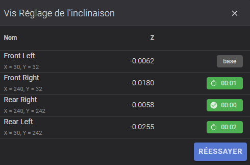

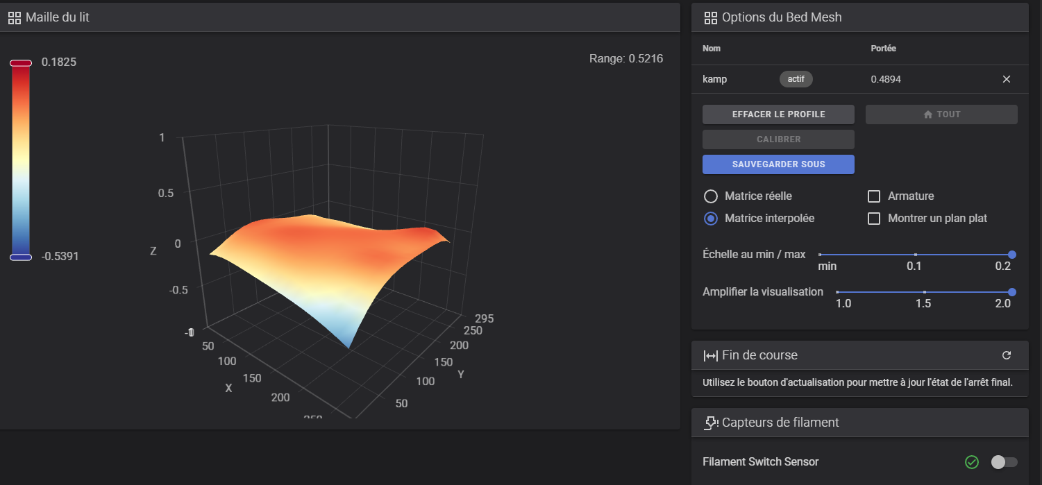

Est-ce que vous auriez une piste à me conseiller pour améliorer le résultat j'imagine que plus c'est plat mieux c'estimage.thumb.png.19dea0202d5098c7151c84c434a809d4.png
@Grayshif
Est-ce que tu rencontres des problèmes d'adhérence ?
Non => ne touche à rien, le maillage (bed mesh) sera utilisé pour compenser.
Oui => suis la procédure indiquée dans la vidéo du Wiki de Qidi (imprime d'abord les pièces 😉).
Tu peux aussi ajouter une section screws_tilt_adjust au fichier printer.cfg pour savoir quel coin ajuster :
[screws_tilt_adjust]
screw1:30,32
screw1_name: front left
screw2: 240,32
screw2_name: front right
screw3: 240,242
screw3_name: rear right
screw4: 30,242
screw4_name: rear left
horizontal_move_z: 10
speed: 50
screw_thread: CW-M4

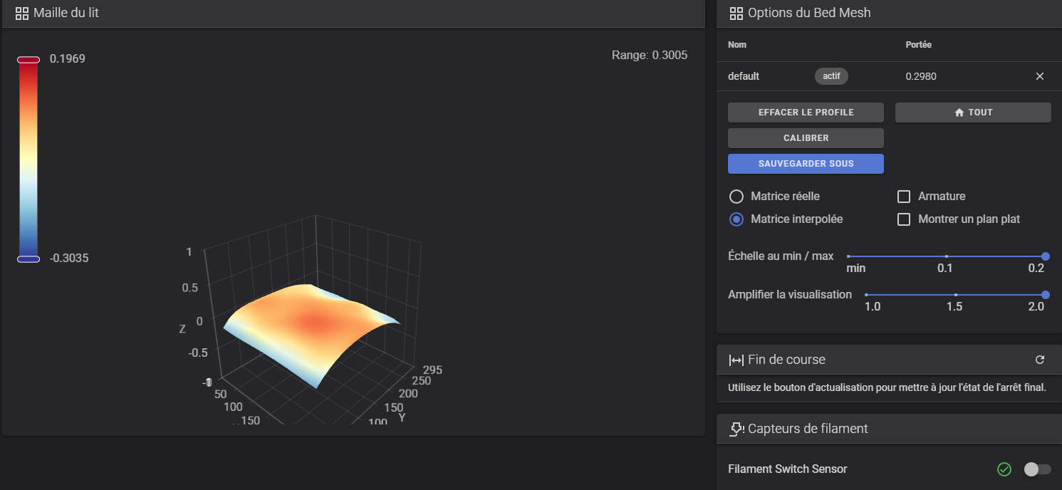

Actuellement ton «range» de 0,52 est surtout dû au coin avant droit en (0,275).
j'ai lancé une impression qui utilise beaucoup de petite pièce et une grande partie du plateau  et certaine ce sont décollé je vais essayer de remettre ça d'aplomb
Comme tu n'indiques pas quel filament a été utilisé, le décollement de parties peut être dû à de nombreux facteurs (surface bien dégraissée, température du lit pas assez chaude, vitesse de première couche trop rapide, …).
De plus, si les petites pièces ont une faible surface d'accroche sur le plateau, même un nivellement / tramming parfait ne changera pas grand-chose 😉, une bordure pourrait plus aider.
Mes dernières impressions avec des filaments un poil plus techniques (PETG-GF, PET-CF) ont tellement bien adhéré que j'en ai bien sué à les retirer (depuis j'ai ajouté un offset dans le paramétrage du filament avec le trancheur QidiStudio).
Révélation
Modifié (le) par fran6p
j'ai utilisé du pla rapido de chez qidi et j'ai laissé les paramètres par defaut. Je nettoie le plateau après chaque impression avec de l'ipa. J'imagine que la vitesse élevé n'aide pas a bien faire adhérer les pièces sur le plateau surtout qu'elle sont nombreuses mais très petite
la bordure c'est la base vraiment j'oublie tout. Par contre j'ai bien ajouté les lignes dans le printer.cfg. Pour lancer le test j'utilise cette commande SCREWS_TILT_CALCULATE c'est bien ça
Très pratique le réglage des visimage.png.5a41e968c785fc4fb8bb5fcf41a2f174.png
Mon range est de 0.2980 maintenant

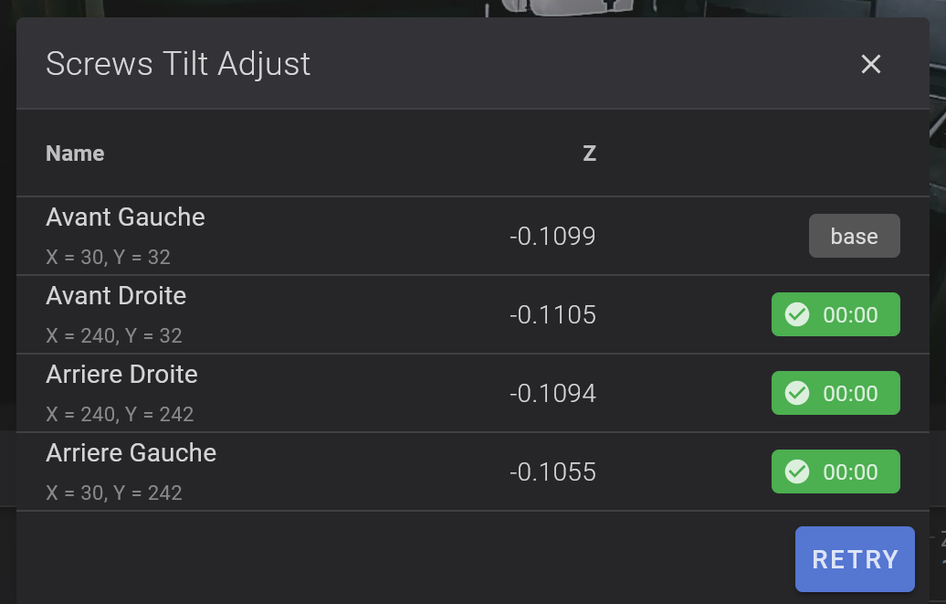

Il y a 7 heures, fran6p a dit :
Cadeau de la maison si comme moi vous vous êtes plantés entre front, left right rear et tout ça.

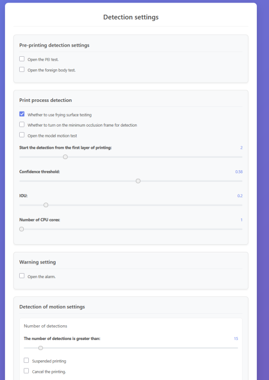

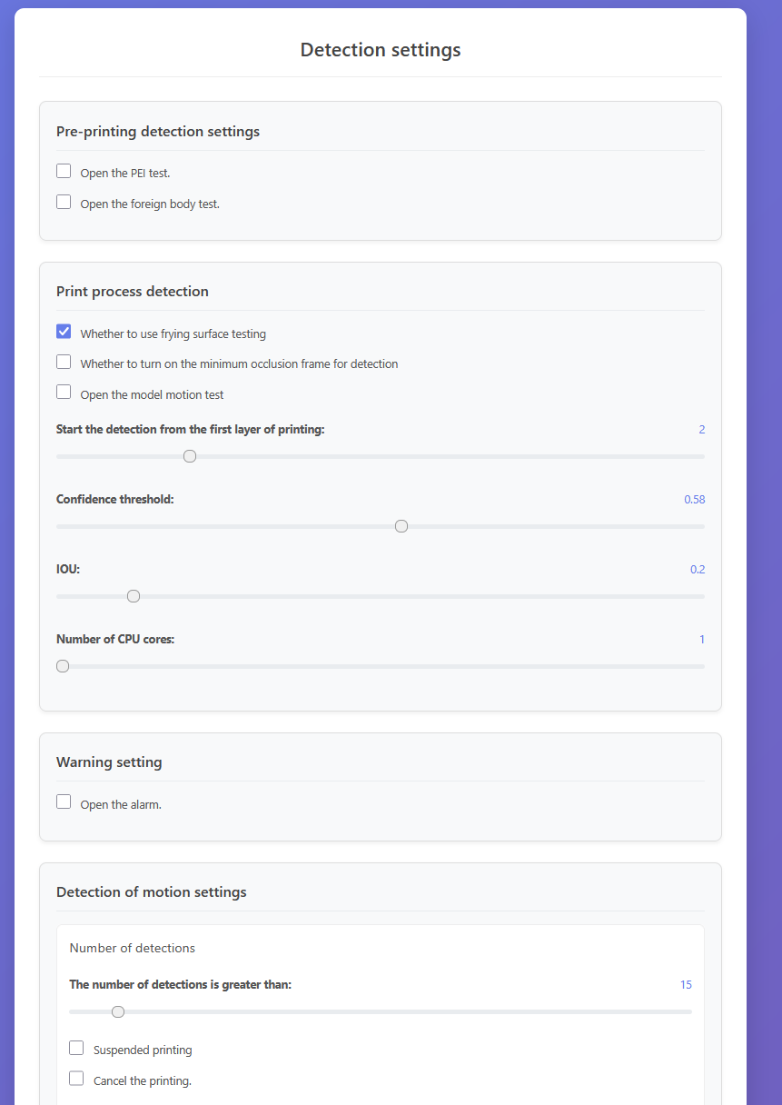

Toutes les imprimantes que j'ai eu à tester ayant une fonction «IA» (détection de spaghetti) m'ont provoqué des faux-positifs, rarement de réelles détections. Désormais, je les désactive. Si j'ai besoin d'avoir de tels garde-fous, je préfère me reposer sur Obico, Octoeverywhere ou Simplyprint.
Actuellement, les solutions propriétaires ressemblent plus à du «gadget» qu'autre chose. Même avec mes vieilles imprimantes (CR10, CR10V2, CR6-SE, CR30,…), j'ai rarement eu de plat de spaghetti à me mettre sous la dent…, c'est arrivé quelques fois, mais très peu souvent. Si la première couche est bonne, normalement l'impression va jusqu'au bout. La plupart du temps, quand j'avais eu des «fried nozzle» (terme utilisé par Qidi sur l'écran de la Q2 😄), c'étaient généralement les supports qui en étaient la cause (solution: éviter au maximum l'utilisation de supports).
La Q2 a 512 Mo de RAM, le processeur Rk3308B-S n'est pas un foudre de guerre. L'analyse des détections d'impression se fait localement sur la carte via le programme main. Tout est dans le dossier /usr/local/bin/algo_app :
Citation
mks@linaro-alip:~$ ls -l /usr/local/bin/algo_app/
total 12396
drwxrwxr-x 19 root root     4096 Sep  1 13:40 _internal
drwxrwxr-x  2 root root     4096 Sep  1 13:40 configs
drwxrwxr-x  3 root root     4096 Sep  1 13:40 html
-rwxrwxr-x  1 root root 12669664 Aug 23 10:13 main
drwxrwxr-x  2 root root     4096 Sep  1 13:41 video_output
drwxrwxr-x  2 root root     4096 Sep  1 13:40 weights
Ce programme est lancé comme un processus (daemon) :
Révélation
mks@linaro-alip:~$ cat /etc/systemd/system/algo_app.service
[Unit]
Description=Start algo_app
After=network.target moonraker.service
[Install]
WantedBy=multi-user.target
[Service]
ExecStart=/usr/local/bin/algo_app/main
WorkingDirectory=/usr/local/bin/algo_app
Restart=always
RestartSec=15
MemoryHigh=200M
MemoryMax=250M
User=root
Group=root
Environment=PYTHONPATH=/usr/local/bin/algo_app
Environment=LD_LIBRARY_PATH=/usr/local/bin/algo_app/_internal/lib
# 确保工作目录存在并有正确的权限
ExecStartPre=/bin/mkdir -p /usr/local/bin/algo_app/video_output
ExecStartPre=/bin/mkdir -p /var/log/algo_app
ExecStartPre=/bin/chown -R root:root /usr/local/bin/algo_app
ExecStartPre=/bin/chmod -R 775 /usr/local/bin/algo_app
«main» est un binaire dont les symboles ont été retirés lors de la compilation. Peut-être qu'avec ghidra, il serait possible de le décompiler, mais je n'ai pas le temps de faire des essais.
Ce qui est sûr, c'est que la désactivation via l'écran des fonctions d'IA et encore mieux, l'arrêt du daemon et sa désactivation, font chuter l'utilisation de la RAM et l'occupation du processeur (Fluidd, Système, Utilisation du système => graphiques Charge et mémoire système) 😉.

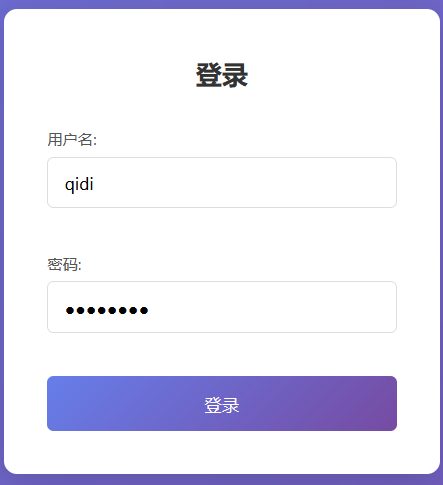

Ha oui, il semble y avoir une api de gestion à http://ipq2:9010
Le pass est dans le fichier config.xml dans /usr/local/bin/algo_app/configs, mais je ne sait pas exploiter ça, le web est "fermé" selon le message que l'on a une fois logué.
D'ailleurs si on traduit les commentaires du xml via google, ça parle de "nouilles sautées" et pas frites 🙂

<video_output_dir>../../../../home/qidi/video</video_output_dir>
<!-- Paramètres vidéo bruts -->
<video_output_raw>
<!-- Enregistrer Vidéo brute -->
<is_save_raw_video>True</is_save_raw_video>
<!-- Combien de millisecondes l'image doit-elle être enregistrée ? -->
<save_raw_video_interval>30000</save_raw_video_interval>
<!-- Enregistrer l'image optimale pour chaque couche (lorsque la tête d'impression est la plus éloignée de la caméra). À utiliser avec min_occluded_frame pour de meilleurs résultats. -->
<is_save_layer_best_view>True</is_save_layer_best_view>
</video_output_raw>
<!-- Configuration vidéo post-détection -->
<video_output_detect>
<!-- Enregistrer la vidéo post-détection -->
<is_save_detect_video>False</is_save_detect_video>
<save_detect_video_interval>5000</save_detect_video_interval>
<!-- Enregistrer l'image des nouilles frites détectées comme image -->
<save_detect_video_pic>Faux</save_detect_video_pic>
<!-- Enregistrer l'image des nouilles frites comme vidéo -->
<save_detect_pic_to_video>Vrai</save_detect_pic_to_video>
</video_output_detect>
<!-- Paramètres de détection -->
<detect_setting>
<!-- Activation ou non d'une inférence -->
<is_detect_flag>Vrai</is_detect_flag>
<!-- Activation ou non de la détection PEI -->
<is_pei_check>Faux</is_pei_check>
<!-- Activation ou non de la détection de corps étrangers -->
<is_foreign_check>False</is_foreign_check>
<!-- Activation ou non du détachement du modèle d'impression et de la détection de mouvement -->
<is_md_check>False</is_md_check>
<!-- Détection du calque de départ -->
<start_layer>2</start_layer>
<!-- Configuration de l'affichage des classes. La valeur « True » s'affiche, la valeur « False » ne s'affiche pas. Les classes sont affichées dans l'ordre. -->
<class_vis>[true, true, true]</class_vis>
<!-- Paramètres d'inférence -->
<detect_config>
<!-- Seuil de confiance -->
<conf_thres>0,48</conf_thres>
<!-- Seuil IOU -->
<iou_thres>0,2</iou_thres>
<!-- Numéro de thread interne -->
<intra_num>1</intra_num>
<!-- Numéro de thread externe -->
<inter_num>1</inter_num>
</detect_config>
<!-- Configuration de l'action post-détection -->
<detect_action>
<!-- Paramètres de déclenchement de l'alarme -->
<alarm>
<is_open_alarm>False</is_open_alarm>
<!-- Déclencher l'alarme après la détection de 5 nouilles frites. 0 : Désactiver ce paramètre -->
<count>5</count>
<!-- Déclencher une alarme si le score des nouilles sautées est supérieur à 10. 0 : Désactiver ce paramètre -->
<conf>10</conf>
</alarm>
<!-- Action pour le nombre d'images de nouilles sautées -->
<find_count>
<!-- Déclencher une alarme après avoir détecté n nouilles sautées. 0 : Désactiver ce paramètre -->
<count>15</count>
<!-- Suspendre l'impression -->
<is_pause_print>False</is_pause_print>
<!-- Annuler l'impression -->
<is_cancel_print>False</is_cancel_print>
</find_count>
<!-- Action pour le score des nouilles sautées -->
<conf_count>
<!-- Nombre cumulé de points de nouilles sautées : 0 : Désactivé -->
<conf>15</conf>
<!-- Suspendre l'impression ? -->
<is_pause_print>Faux</is_pause_print>
<!-- Annuler l'impression ? -->
<is_cancel_print>Faux</is_cancel_print>
</conf_count>
<!-- Le modèle se désengage de l'action de mouvement ? -->
<md_count>
<!-- Nombre cumulé d'occurrences de mouvement : 0 : Désactivé -->
<count>6</count>
</md_count>
</detect_action>
</detect_setting>
</config>
edit + tard
Alors en furetant un peu, à http://1ipq2:9010/static/setting/settings.html il y a une page de gestion des paramètres de l'analyse et des comportements de l'IA. J'ai pas trop envie de tout casser, je regarde juste.
Modifié (le) par tranbert
