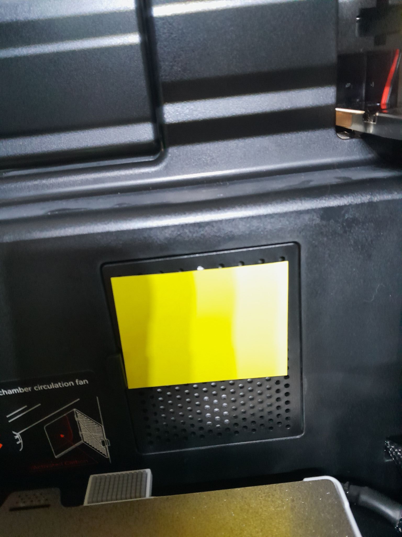

Autre déception, le filtre HEPA semble un peu faiblard, ventilateur pas adapté, je vais installer un Nevermore micro V6 à la place du ventilateur auxiliaire, sachant que je ne fait pas de PLA autant mettre un élément de sécurité à la place.

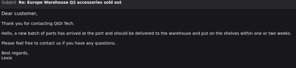

Bonjour @Extrud3D, voici la réponse à cette question, reçue du support le 10 décembre,  concernant la disponibilité des pièces pour la Q2 :
Hello, the next batch of Q2 accessories will be delivered to the warehouse soon. It should be in stock soon.
Oui, tout a fait d'accord avec toi, le filtre n'est pas du tout efficace. J'ai du coup raccordé la sortie de 80mm à l'extérieur via une gaine et un extracteur. Plus d'odeurs, mais j'ai été obligé de laisser le filtre en place, car par temps froid, des pbs de warping sont apparus.

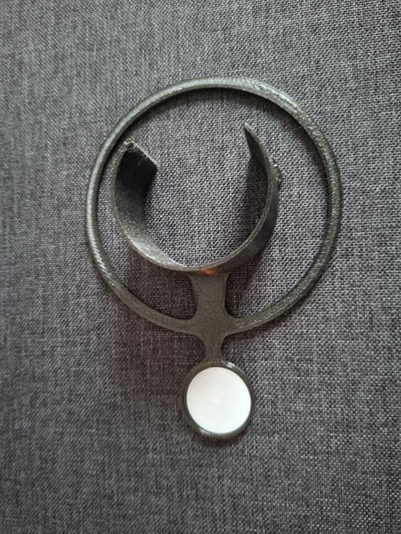

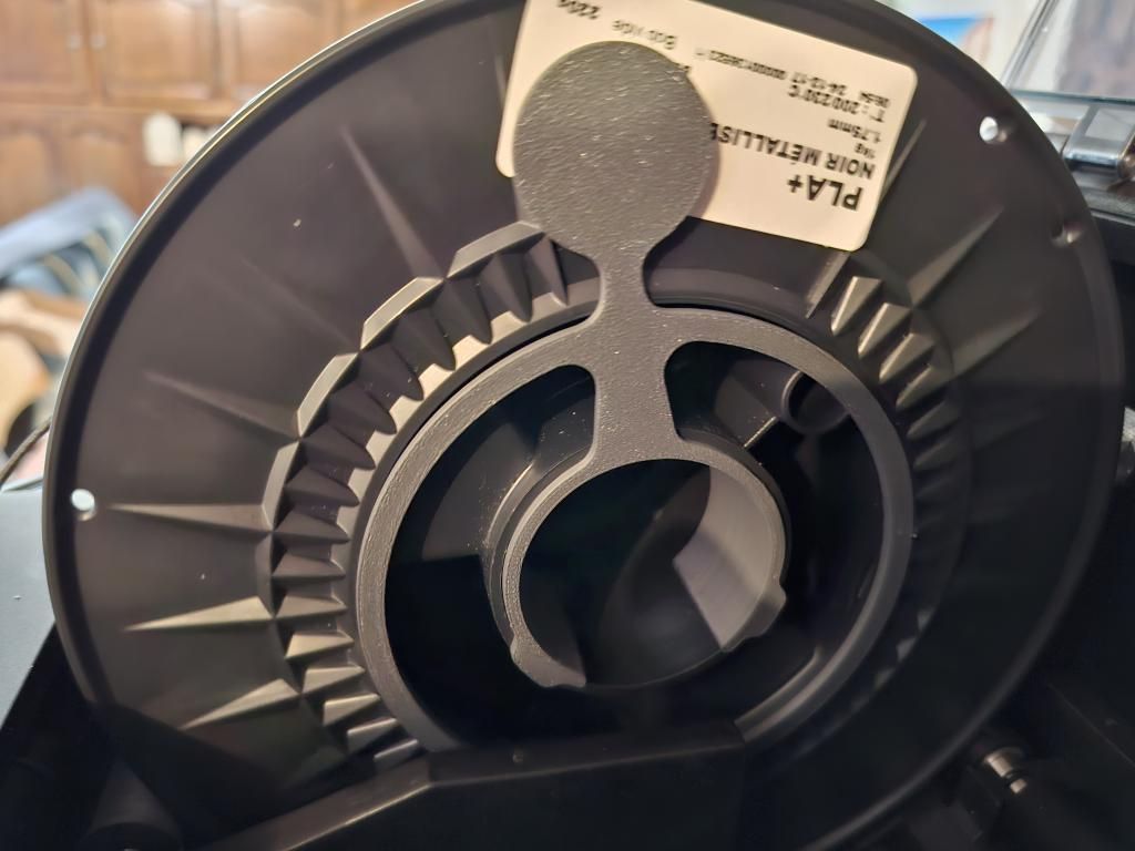

voici une idée d'un support Tags RFID amovible universel qui se clipse dans le centre de la bobine. Le dispositif est conçu pour éviter un blocage de la bobine. Le support est amovible et pratique Imprimé en PETG.
Le support peut se clipser à gauche et à droite de la bobine afin d'être lu par la BOX
Le Tag RFID permet d'identifier rapidement une nouvelle bobine de filament et de pouvoir à tout moment enregistrer un nouveau filament (nature et couleur, température)

@vap38
Ça fonctionnera avec toutes les bobines ? vraiment universel ?
@fran6poui c'est universel avec un diamètre standard de 52mm du noyau pour toutes les bobines.
La pince interne du support est élastique et s'adapte parfaitement sans bouger !
L'avantage nous pouvons écrire sur le Tag au feutre la couleur blanche en exemple pour l'identifier.
Ensuite nous pouvons l'utiliser pour d'autres bobines indéfiniment compte tenu que l'écriture du TAG peut écris de nombreuses fois . 👌
De cette façon je peux utiliser toutes les bobines en Stock 😄
Il y a 1 heure, vap38 a dit :
La plupart de mes bobines font plutôt 55/56 mm (Qidi, Anycubic, Kingroon…), certaines même 77 mm (Mecpow) donc ce n'est pas à proprement parler «universel».

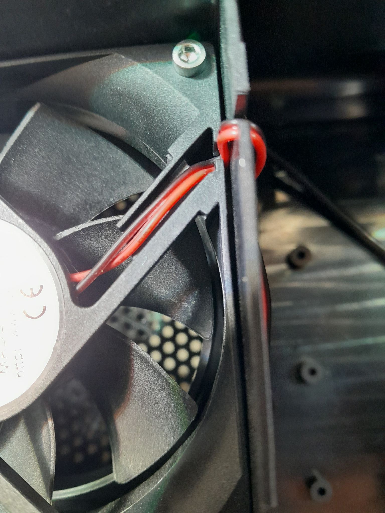

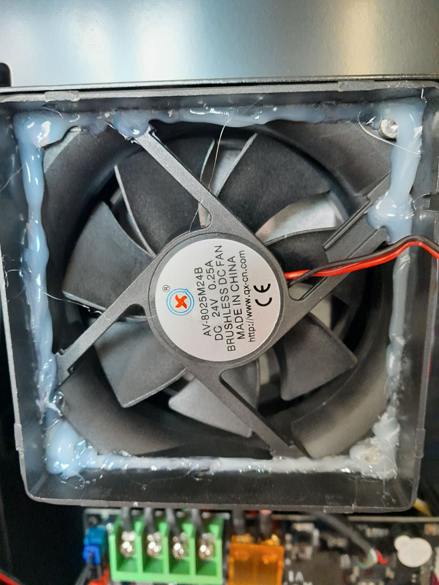

J'en ai profité d'avoir démonté le panneau arrière pour installer la nouvelle caméra+cable que le SAV m'a envoyé et j'ai regardé cette histoire de ventilateur du filtre HEPA et c'était pas top niveau étanchéité, beaucoup de jeu et de fuites d'air qui font perdre de la pression pour le filtre.
j'ai un peu fait le bourrin avec de la colle chaude partout où y'a du jour (oui même les vis) et j'ai noté une amélioration, le papier ne tenait pas avant le « jointage », il glissait avec son poids
c'est pas non plus un aspirateur mais c'est toujours ça de gagné
Il y a 19 heures, Extrud3D a dit :
Bonjour @Extrud3D, c'est bien à l'image de la conception de Qidi ! il faut tout reprendre, que ce soit sur le matériel ou le logiciel. Cette machine est faite pour les passionnés de bricolage au détriment de l'efficacité de l'usage.

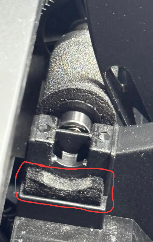

Quelqu'un sait à quoi servent les pads en feutre ? Y'en a 4 et 4 bobines, ça semble logique, mais ça va où ?
Sinon @fran6p j'ai eu 8 paquets de dessicant dans ma livraison, il doit y en avoir à toi 😁
  • Haha 1
oui @tranbert cette pièce est placée comme frein de rotation en dessous et à gauche du mécanisme d'entrainement de la bobine
La flèche bleue situe son emplacement à peine visible quand le mécanisme est monté
les 4 pièces sont des pièces de remplacement en cas d'usure😀

il y a 4 minutes, vap38 a dit :
Wouahhh ok faut des yeux de compèt. Bon, ben comme je vais regarder ça en détail demain, parfait, je sais à quoi m'attendre.

Il y a 9 heures, vap38 a dit :
Effectivement, et c'est solidaire de la box et pas des axes
