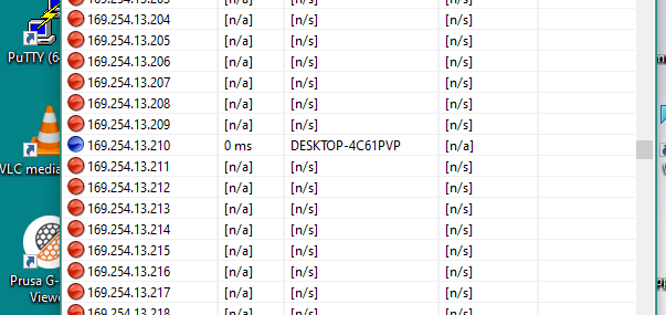

medmed Posté(e) dimanche à 13:07 Posté(e) dimanche à 13:07 Normalement Angry va scanner les IP dans la plage défini en haut. Par defaut , c'est de 0 à255. A la fin tu as ça ....

medmed Posté(e) dimanche à 13:16 Posté(e) dimanche à 13:16 il y a 2 minutes, Chris-25250 a dit : ok en pièce jointe C'est l'IP de ton PC . Tu as balayé toute la liste pour voir si une autre IP était active ?
Chris-25250 Posté(e) dimanche à 13:16 Auteur Posté(e) dimanche à 13:16 Scan 108/255.....!!! Suis pas sorti du sable .... ça tourne encore ....

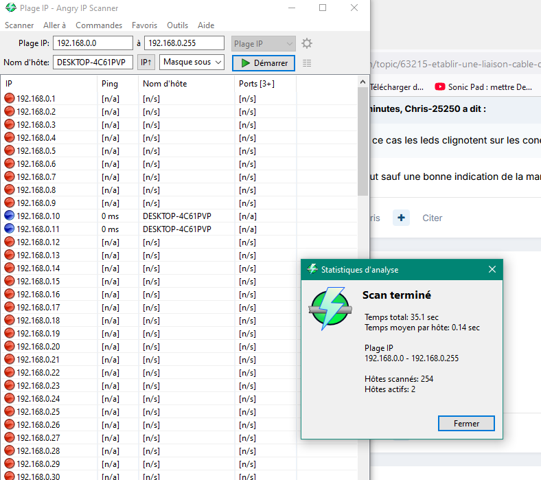

Savate Posté(e) dimanche à 13:18 Posté(e) dimanche à 13:18 il y a 4 minutes, Chris-25250 a dit : ok en pièce jointe le problème c'est que tu as 2 réseaux sur ton pc : wifi et filaire et là je pense que tu vois le wifi. pour être certain de savoir qui est qui : Met les paramètres indiqués plus haut pc 192.168.0.10 / masque de sous réseau 255.255.255.0 / pas de passerelle pad 192.168.0.11 / masque de sous réseau 255.255.255.0 / pas de passerelle pas la peine de rebooter.

Savate Posté(e) dimanche à 13:31 Posté(e) dimanche à 13:31 (modifié) il y a 2 minutes, Chris-25250 a dit : et relance Angry IP... A+ quand tu relanceras angry, il faut que la plage d'adresse à scanner soit dans le range 192.168.0.1 - 255 Modifié (le) dimanche à 13:31 par Savate

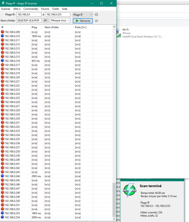

Chris-25250 Posté(e) dimanche à 13:38 Auteur Posté(e) dimanche à 13:38 32 adresses trouvées ? pas mis la bonne photo tu veux la liste ?
Savate Posté(e) dimanche à 13:43 Posté(e) dimanche à 13:43 (modifié) il y a 6 minutes, Chris-25250 a dit : 32 adresses trouvées ? je t'ai dit qu'il fallait que les adresses à scanner soient en 192.168.1.x, là c'est la connexion wifi, pas le lan oups pas vu la bonne photo, mais il y a qui comme ips ? Modifié (le) dimanche à 13:45 par Savate
Chris-25250 Posté(e) dimanche à 13:48 Auteur Posté(e) dimanche à 13:48 C'est bien ça.....me semble ? Moi je sais pas ... ce que cela signifie ... Je sais que j'ai été victime de piratage...c'est les impots et le FAI qui me l'ont dit....
Savate Posté(e) dimanche à 14:10 Posté(e) dimanche à 14:10 il y a 21 minutes, Chris-25250 a dit : C'est bien ça.....me semble ? c'est le début qui est intéressant, pas la fin (tu devrais avoir la 192.168.0.10 et 192.168.0.11).
Savate Posté(e) dimanche à 14:26 Posté(e) dimanche à 14:26 (modifié) il y a 5 minutes, Chris-25250 a dit : c'est bon!!!!! et http://192.168.0.11 ça donne quoi ? Modifié (le) dimanche à 14:27 par Savate
