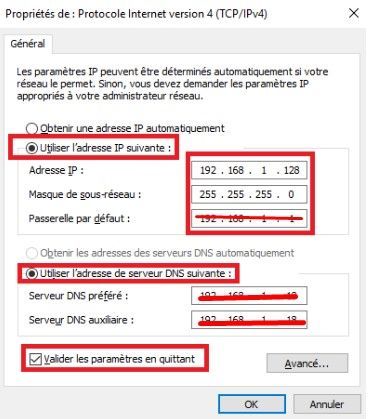

medmed Posté(e) vendredi à 22:28 Posté(e) vendredi à 22:28 Je pense que tu connais l'adresse IP de ton imprimante ? Configure une IP statique sur ton PC et sur l'imprimant dans le même sous-réseau. Exemple : PC : 192.168.1.1 Imprimante : 192.168.1.20 Masque de sous-réseau : 255.255.255.0 Passerelle par défaut : Laisse vide (pas de routeur) Serveur DNS préféré : Laisse vide (ou mets 8.8.8.8 si tu veux un DNS, mais ce n’est pas nécessaire pour la connexion locale) Branche ton PC directement à l'imprimante, connecte toi à mainsail avec l'ip de l'imprimante comme tu le fais en passant par le routeur.

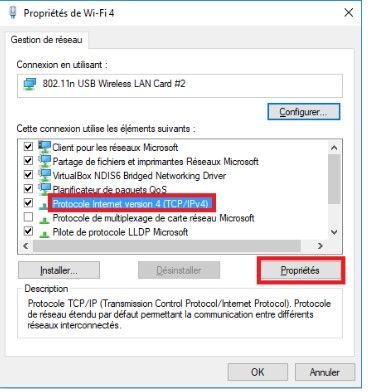

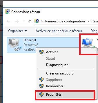

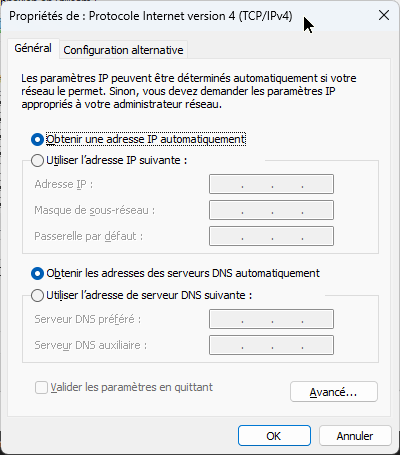

pommeverte Posté(e) samedi à 15:32 Posté(e) samedi à 15:32 (modifié) Salut, Il y a 1 heure, Chris-25250 a dit : Sur le SonicPad, j'ai comme adresse IP 127.0.0.17125 Dans les bugs de ta version de Klipper (voir cette page), il y a justement "Current IP doesn't show in KlipperScreen" . Quel paramétrage réseau as-tu dans windows? (voir ce tuto) je te conseille de rester en DHCP (pas d'IP fixe), c'est à dire avec ces paramètres: Citation Est-ce que la led au niveau de chaque connecteur éthernet (sur l'ordinateur et sur le Pad) est allumée? Si oui, est-ce que tu peux lancer une recherche d'adresse IP avec le logiciel Advanced IP Scanner ? dans un premier temps, fais une recherche avec 3 premiers nombres de l'adresse IP de l'ordi suivi de 1-254 (exemple: 192.168.43.1-254). Il y a 1 heure, Chris-25250 a dit : J'ai vu un article qui disait qu'il fallait éventuellement un pilote d'imprimante 3d a installer pour l'USB éventuellement mais pas pour un liaison ethernet. Il y a 1 heure, Chris-25250 a dit : Est ce que klipper nécessite impérativement Mainsail ou Fluid non, mais de toute façon tu as déjà Mainsail d'installé, de mémoire. Ce sont des interfaces pour communiquer avec Klipper. Tu pourrais te contenter de l'interface du PAD (klipperscreen). Il y a 1 heure, Chris-25250 a dit : Est ce que klipper ... une Box pour fonctionner ? normalement non. Tu devrais pouvoir te connecter au réseau wifi de ton téléphone (hotspot). Il y a 1 heure, Chris-25250 a dit : peut on se connecter a Mainsail en 4g ? la 4g/5g/... 18g n'ont rien à voir Modifié (le) samedi à 15:34 par pommeverte

Julien Posté(e) samedi à 22:41 Posté(e) samedi à 22:41 Si ton "réseau" est bien câble, quelle est l'IP configurée sur le PC ? Avec par exemple 192.168.1.101, tu peux fixer l'IP du Pad en 192.168.1.102 (ou .103, etc). Une fois fait, si pas de connexion, tu commences par un ping pour voir si W10 voit bien ton imprimante. Et sinon, pourquoi ne pas connecter ton Creality Sonic Pad en WiFi sur ton partage de connexion iPhone ?

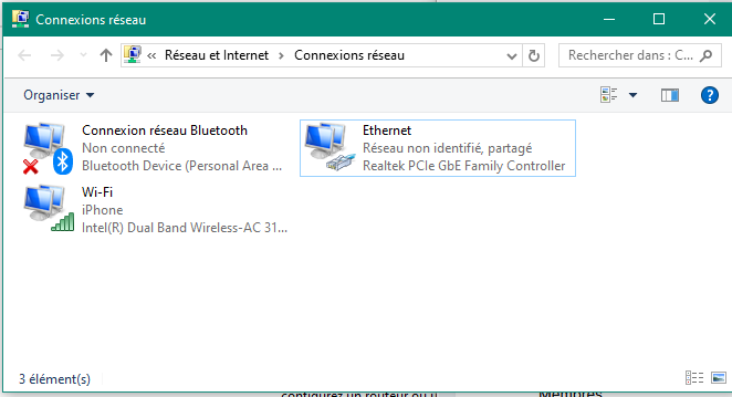

Tom23 Posté(e) dimanche à 06:40 Posté(e) dimanche à 06:40 (modifié) De ce que je lis, ton SonicPad n'a pas la bonne adresse ip parce qu'il n'a pas de serveur dhcp pour la lui fournir. Comme dit au dessus, 127.0.0.1 c'est une adresse de bouclage. En gros ça permet à la machine de se parler à elle même via des trames réseau. Pour qu'elle communique avec ton pc elle doit avoir en plus une adresse en 192.168.0.xxx ou 192.168.1.xxx suivant la plage utilisée par le fameux pc. Pour avoir son ip, si elle n'est pas configurée pour en avoir une prédéfinie elle n'importe quelle machine sur un réseau là réclame à un serveur dhcp. Hors là, tu n'en as pas. Pour ton pc c'est l'iphone qui lui fourni car en tant que point d'accès/routeur il embarque un serveur dhcp. Avant le service était fourni par la box. Mais ton sonic-pad ne le voit pas à travers ton pc. Je pense que le mieux serait d'essayer de configurer une ip fixe sur le sonic-pad si c'est possible. Sinon ajouter un petit routeur et brancher le pc et le sonic-pad dessus ou les connecter tous les 2 en Wi-Fi à l'iphone qui fera le routeur comme proposé au-dessus. Modifié (le) dimanche à 06:43 par Tom23
Chris-25250 Posté(e) dimanche à 07:18 Auteur Posté(e) dimanche à 07:18 Bonjour a tous et merci pour votre aide. J'ai défini l'adresse ip de mon pad en ajoutant 1 au dernier chiffre. Défini le DNS avec les valeurs de Bouygues 194.158.122.10 et 194.158.122.15 Jai envoyé un ping a l'adresse du pad réponse ok .... recu =envoyé... j'ai ce message dans conexion reseau carte ethernet Les led sont verte sur les deux appareils et clignote en orange parfois sur le pad.. Le serveur DHCP ne sait pas comment vérifier si c'est correct.... quelques piste pour ce truc là Qu'est ce que je loupe? Merci à tous pour la suite, ça progresse!!!!! A+
