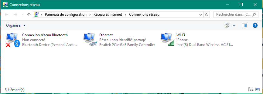

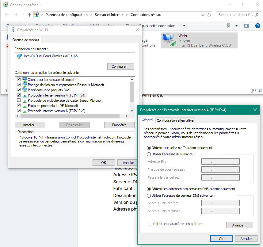

medmed Posté(e) dimanche à 14:39 Posté(e) dimanche à 14:39 il y a 6 minutes, Chris-25250 a dit : c'est bon!!!!! Appuie sur Windows(la touche) + R, tape ncpa.cpl, puis valide. Une fenêtre s’ouvre avec la liste des connexions réseau. Tu verras probablement Ethernet (câble) avec l’adresse 192.168.0.10 ou 192.168.0.11. Wi-Fi ou un adaptateur virtuel avec l’autre adresse. Vérifie quelle interface est connectée au Sonic Pad Si le câble Ethernet est branché, c’est probablement l’adresse 192.168.0.x associée à "Ethernet" qui nous intéresse. Si le Sonic Pad est en 169.254.x.x, assure-toi que le PC utilise bien la connexion Ethernet et non le Wi-Fi. Désactive temporairement le Wi-Fi pour éviter les confusions : Clique droit sur l’icône réseau dans la barre des tâches. Désactive le Wi-Fi pour forcer le PC à utiliser uniquement l’Ethernet. Les deux adresses IP correspondent à deux connexions différentes (ex: Wi-Fi + Ethernet). Pour le Sonic Pad, utilise l’adresse IP de la connexion Ethernet, désactive le Wifi.

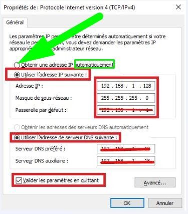

Tom23 Posté(e) dimanche à 14:47 Posté(e) dimanche à 14:47 Ah oui, je n'y ai pas pensé ce matin. Ton iPhone donne son adresse IP à l'interface wifi, pas l'Ethernet. Donc comme il n'y a aucun serveur DHCP pour tes interfaces ethernet que ce soit sur le PC ou le sonic-pad, tu dois configurer des adresses IP fixes sur le même range. Je te conseille 192.168.0.xxx sur l'un et 192.168.0.yyy sur l'autre. Je ne saurai te dire comment vu que je ne connais pas le sonic-pad et que je n'ai plus mes repères sous windows. Mais d'autres membres t'ont donné toutes les infos nécessaires au dessus. Fait bien attention à faire la configuration sur l'interface ethernet et à tout laisser en automatique pour le wifi.
Chris-25250 Posté(e) dimanche à 14:47 Auteur Posté(e) dimanche à 14:47 Ciomment je fais cette verification ? si je deconecte le wifi je ne peux plus aller sur le forum... si je déconnecte le wifi, je ne peux plus tester http://192.168.0.11....adresse ethernet du pad ....

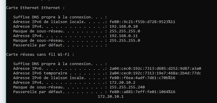

medmed Posté(e) dimanche à 14:56 Posté(e) dimanche à 14:56 Windows + R et tape cmd Dans le terminal tape ipconfig Cherche la section "Carte Ethernet" et note l’adresse IPv4 (ex: 169.254.100.50) ou autre 198.168.x.x
Chris-25250 Posté(e) dimanche à 14:58 Auteur Posté(e) dimanche à 14:58 voila.... c'est galère... ça mobilise de la matière grise ...

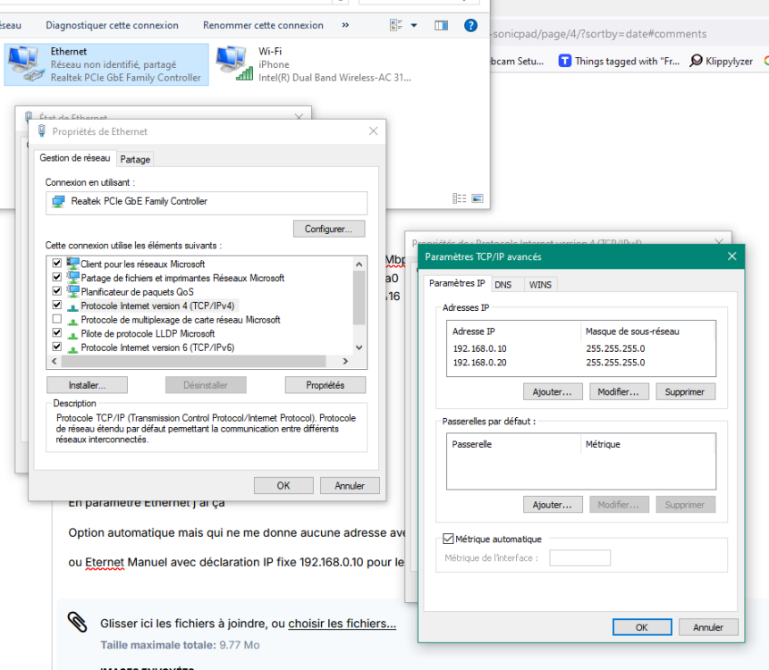

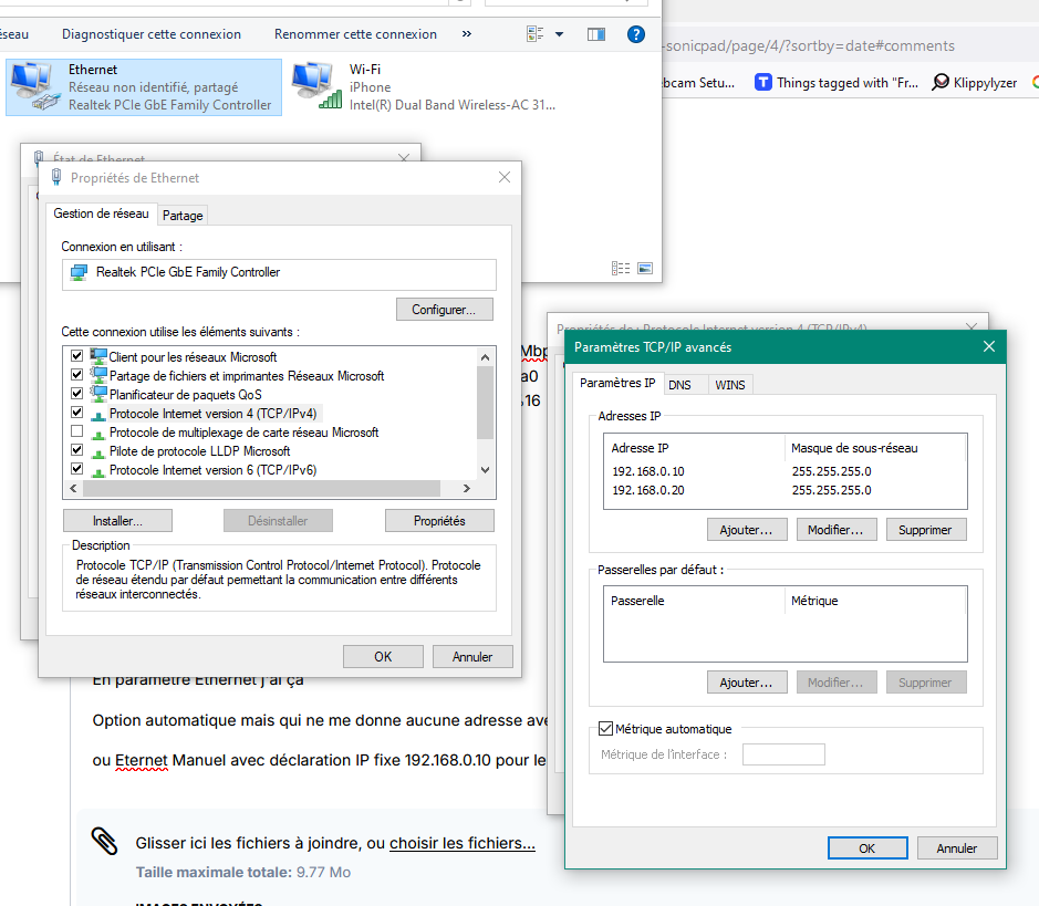

Savate Posté(e) dimanche à 15:01 Posté(e) dimanche à 15:01 il y a 1 minute, Chris-25250 a dit : voila.... c'est galère... je ne vois pas comment tu as réussi à avoir deux ip différentes sur ta carte réseau ... mais ce n'est pas bon. ton imprimante est bien configurée en 192.168.0.11 (si oui, passe la en 192.168.0.20)
Chris-25250 Posté(e) dimanche à 15:11 Auteur Posté(e) dimanche à 15:11 ok je fais il y a 30 minutes, Tom23 a dit : Ah oui, je n'y ai pas pensé ce matin. Ton iPhone donne son adresse IP à l'interface wifi, pas l'Ethernet. Donc comme il n'y a aucun serveur DHCP pour tes interfaces ethernet que ce soit sur le PC ou le sonic-pad, tu dois configurer des adresses IP fixes sur le même range. Je te conseille 192.168.0.xxx sur l'un et 192.168.0.yyy sur l'autre. Je ne saurai te dire comment vu que je ne connais pas le sonic-pad et que je n'ai plus mes repères sous windows. Mais d'autres membres t'ont donné toutes les infos nécessaires au dessus. Fait bien attention à faire la configuration sur l'interface ethernet et à tout laisser en automatique pour le wifi. Je crois que c'est ce que je fais maintenant, mais ça semble buguer toujours...

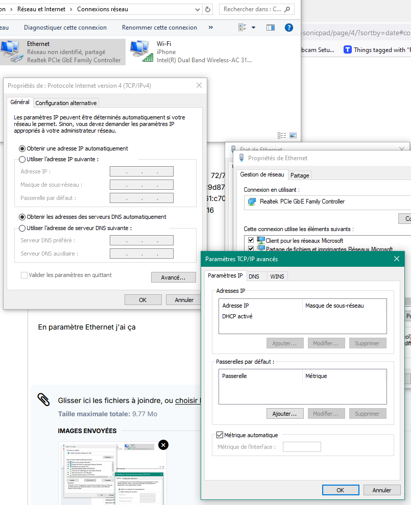

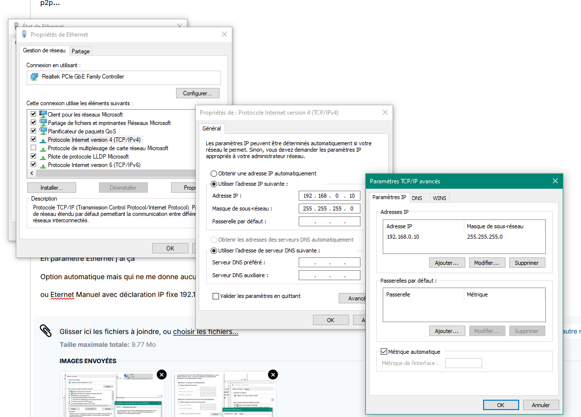

medmed Posté(e) dimanche à 15:19 Posté(e) dimanche à 15:19 (modifié) L'ip 192.168.0.11. Doit etre l'iP en cach . S'il fait à nouveau ipconfig elle va disparaitre. Ton IP est manuelle ou fournie par le DHCP ?? T'es-tu mis en automatique que je te l'ai demandé ? Si tu n'es pas sur le même réseau que l'imprimante, tu ne la verras jamais. Mets toi en Automatique dans l'ethernet . Modifié (le) dimanche à 15:20 par medmed

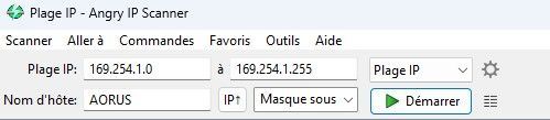

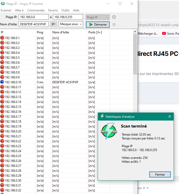

Chris-25250 Posté(e) dimanche à 16:13 Auteur Posté(e) dimanche à 16:13 Si je me mets en automatique Angry-IP-scan me propose la plage 169.254etc Si j'entre une plage 192.168.0.1 Angry-IP-scan ne trouve rien... J'ai l'impression d'avoir fais les test IP automatique et iP Fixe... Que veut tu dire avec ...Donc la priorité est de bien paramétrer ton SonicPad ... et surtout comment on le fait, parce lui de toute façon il ne me propose rien a part du p2p... En parametre wifi j'ai ça. SSID : iPhone Protocole : Wi-Fi 4 (802.11n) Type de sécurité : WPA2 - Personnel Bande passante réseau : 2,4 GHz Canal réseau : 6 Vitesse de connexion (Réception/Transmission) : 72/72 (Mbps) Adresse IPv6 : 2a04:cec0:192c:7313:d685:d252:9d87:a3a0 Adresse IPv6 locale du lien : fe80::f6ea:4adf:7d61:c70b%16 Serveurs DNS IPv6 : fe80::a881:7eff:fe01:1064%16 fe80::a881:7eff:fe01:1064%16 Adresse IPv4 : 172.20.10.2 Serveurs DNS IPv4 : 172.20.10.1 Fabricant : Intel Corporation Description : Intel(R) Dual Band Wireless-AC 3165 Version du pilote : 19.51.40.1 Adresse physique (MAC) : 4C-79-6E-A1-D7-DB En paramètre Ethernet j'ai ça Option automatique mais qui ne me donne aucune adresse avec Angry-ip Scan voir photo Eternet Auto ou Eternet Manuel avec déclaration IP fixe 192.168.0.10 pour le pc et 192.168.0.20 pour le SonicPad Et là Angry scan ne trouve plus que l'ip du pc... Vraiment pas évident....
medmed Posté(e) dimanche à 16:35 Posté(e) dimanche à 16:35 (modifié) Met en auto. fait en scan en mettant 169.254 .1.255 Si cela ne donne rien remplace le 1 par 0 ----- 169.254.0.0 a 169.254.0.255 Le but est de trouver sur quel réseau l'imprimante se connecte automatiquement . Apparemment, ce n'est pas sur 192.168.x.x Modifié (le) dimanche à 16:36 par medmed

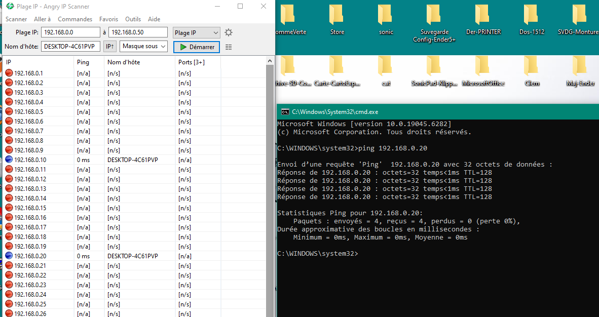

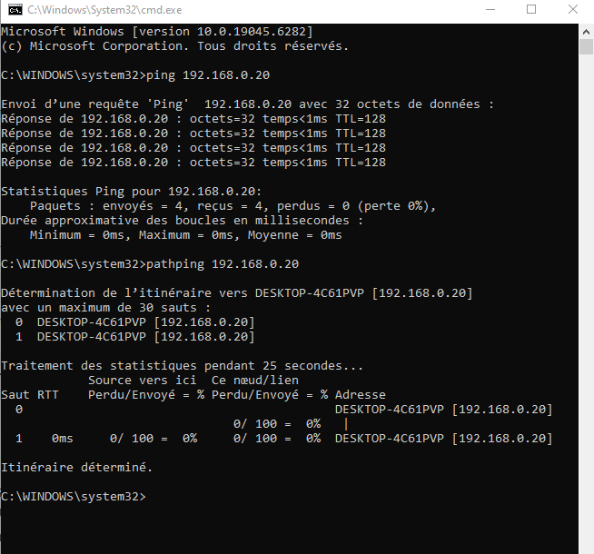

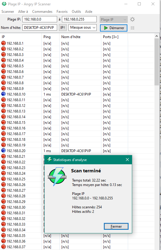

Chris-25250 Posté(e) dimanche à 16:41 Auteur Posté(e) dimanche à 16:41 Si j'ai une reponse au ping positive, c'est que je suis connecté ,n'est ce pas? C'est vraiment pas simple ... pour un mec de mon niveau ! question Ne faut il pas rebooter après certaine modifications...? Y a t'il un ordre de lancement avec un réseau eternet ? j'ai refais un test Pathping avec l'adresse 192.168.0.20 si cela t'apporte de infos. Normalement , il n'ya pas de problème réseau là? Pommeverte a évoqué un bug dans la version klipper ... sans pour autant qu'il soit nécessaire de tout reprendre , quelqu'un connait tout ça ? A+
medmed Posté(e) dimanche à 17:02 Posté(e) dimanche à 17:02 Apparemment oui. Le PC et le Sonic Pad communiquent (réponses "32 octets de données" = connexion OK). L’adresse IP du Sonic Pad est donc 192.168.0.20. Étapes pour se connecter au Sonic Pad Ouvre un navigateur web (Chrome, Firefox, Edge, etc.) Tape l’adresse IP dans la barre d’adresse : http://192.168.0.20

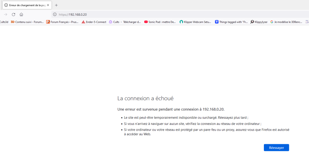

Chris-25250 Posté(e) dimanche à 17:07 Auteur Posté(e) dimanche à 17:07 Fait, mais ne marche pas…je te copie le message. Je relance la machine…. ben voilà!!!!! avec ou sans parefeu..

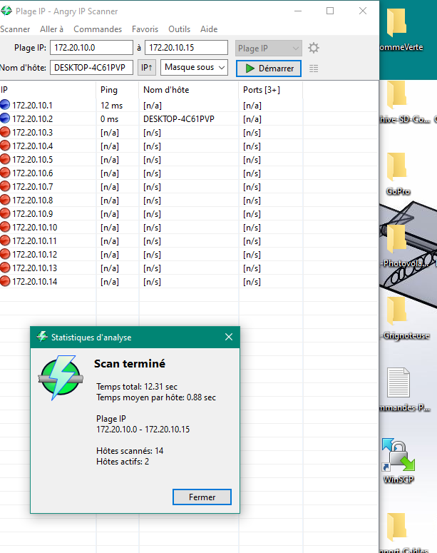

Chris-25250 Posté(e) dimanche à 17:41 Auteur Posté(e) dimanche à 17:41 résultat: Même message dans le navigateur que précédement, avec un test Angry-yp qui me donne d'autres ip.... Ca peut faire grimper les taux de suicide un truc pareil, heureusement que ce n'est qu'un hobbie Sais pas comment définir l'erreur ,en tout cas pas le parfeu ,j'ai fais l'essai avec et sans.... Je nai rien modifier dans les connexions reseau ethernet...mais s'il me propose ces nouvelles adresses, je suppose qu'il gère !
medmed Posté(e) dimanche à 18:02 Posté(e) dimanche à 18:02 Là, c'est ton resau Wifi .. Tu cherches quoi ?? Tu es sûr d'avoir bien configuré ton réseau sur le sonic pad dans les paramètres ? Fait des photos et montre. Difficile de dépanner en étant aveugle...

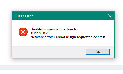

Chris-25250 Posté(e) hier à 01:53 Auteur Posté(e) hier à 01:53 Fran6p avait émis l'idée d'un câble croisé. C'est le résultat obtenu juste en changeant de cable. Je suis repassé sur un cable droit , avec mes réponses ping ok sur 192.168.0.20 avec CMD. Avec ou sans connexion internet WIFI annexe . Donc les réseaux sont clairement défini. J'ai essayé de connecter Putty et WinSCP sans succès. avec ce message d'erreur. Une idée pour utiliser cette connexion ethernet ? Merci a tous pour votre patience et vos conseils.
Savate Posté(e) hier à 02:39 Posté(e) hier à 02:39 Il y a 9 heures, Chris-25250 a dit : Fait, mais ne marche pas…je te copie le message. Comment est-ce que tu paramètres l'adresse ip sur le PAD ? Parce que tes infos windows indiquent que tu as mis les deux ips sur la carte réseau du pc, mais pas sur le pad. et ça, ça ne marchera jamais. là il faut supprimer l'ip 192.168.0.20 de la liste et la mettre sur le PAD.
Chris-25250 Posté(e) hier à 05:36 Auteur Posté(e) hier à 05:36 Bonjour, peux tu m’expliquer comment je dois faire cette manipulation? …là il faut supprimer l'ip 192.168.0.20 de la liste et la mettre sur le PAD…supprimer ok!!!!! Mettre ???L seul truc que fait le pad c’est accepter un ping et répondre… Merci ,À + Si je comprend bien, tu me demande d’ajouter un appareil au réseau ,sur le pc.., qui serait le SonicPad et de lui mettre cette adresse?
