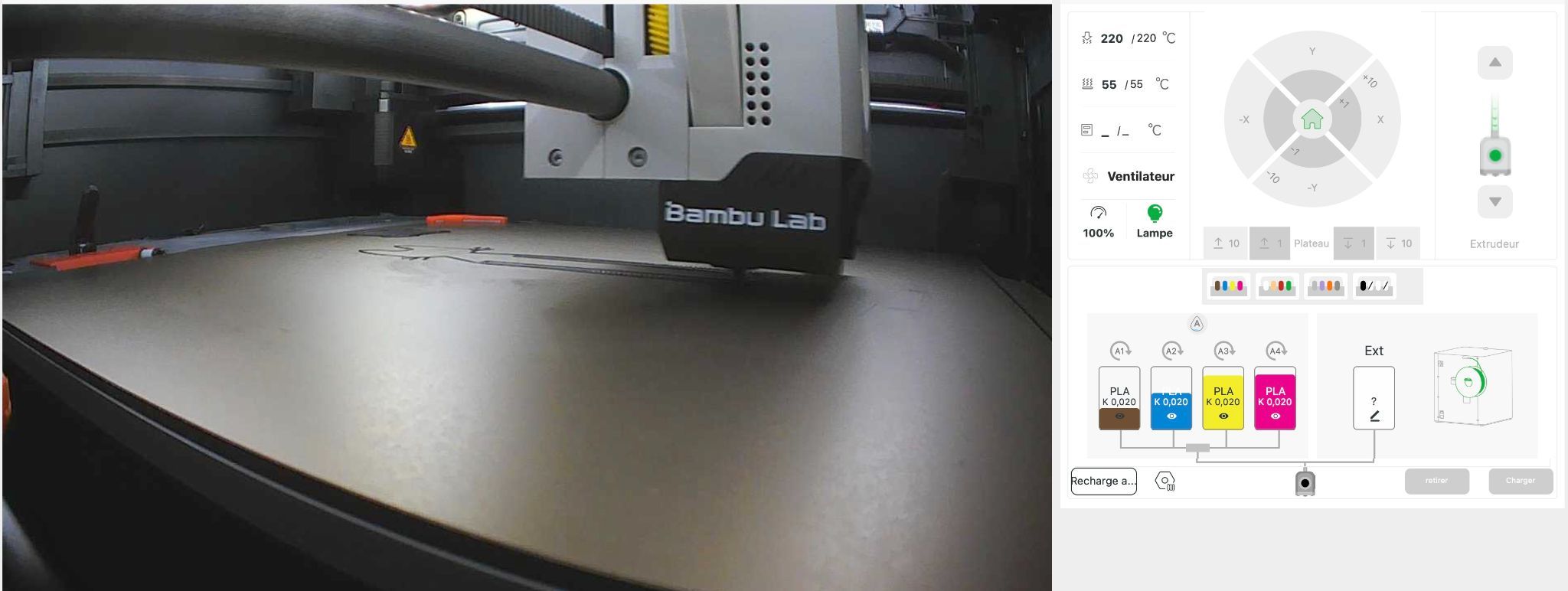

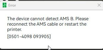

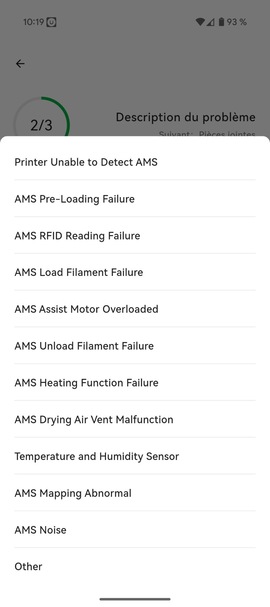

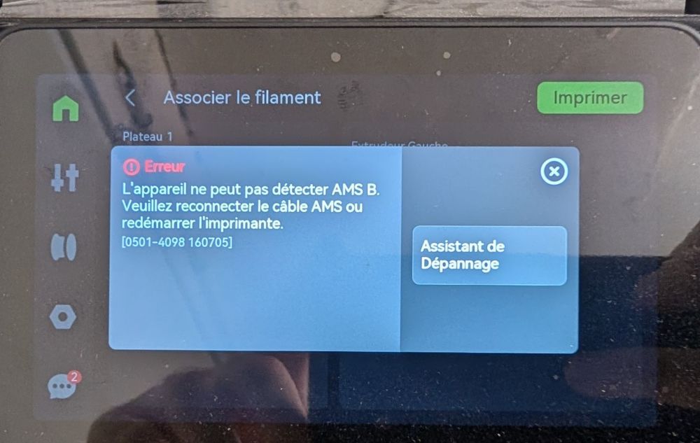

Motard Geek Posté(e) Septembre 5, 2025 Posté(e) Septembre 5, 2025 Ce matin impossible de lancer un print multi-couleurs avec mes 2 AMS (V1 + 2 Pro), Bambu Studio me sort cette erreur 0501-4098 093905 : Dans l'HMS (Health Management System) ça se traduit par ce message : Sur l'imprimante j'ai un code différent (0501-4098 160705) : Je ne trouve aucun des code sur le wiki ou sur Google... Du coup j'ouvre un ticket et y'a rien qui correspond non plus : Du coup j'ai mis "other"... Les 2 AMS sont bien vus par l'imprimante et j'arrive à charger/décharger les filaments depuis l'écran de contrôle pour les 2. L'AMS 2 Pro est connecté à la H2D avec le câble d'origine (ce qui préconise la doc, le câble des V1 étant différent) et l'AMS V1 est connecté à l'AMS 2 Pro. Il y a aussi un AMS HT connecté à l'AMS V1 mais peu importe. J'ai testé l'AMS 2 Pro seul avec le câble d'origine débranché et rebranché à chaque extrêmité sans succès. L'AMS est vu, je peux charger/décharger les filaments mais je ne peux pas imprimer avec. J'ai mis l'AMS V1 seul à la place du V2 en utilisant le même câble et tout fonctionne... J'ai donc lancé mon print qui va faire plein de purges Quand il sera fini je testerai de changer de prise côté AMS V2 en l'utilisant seul pour voir 1

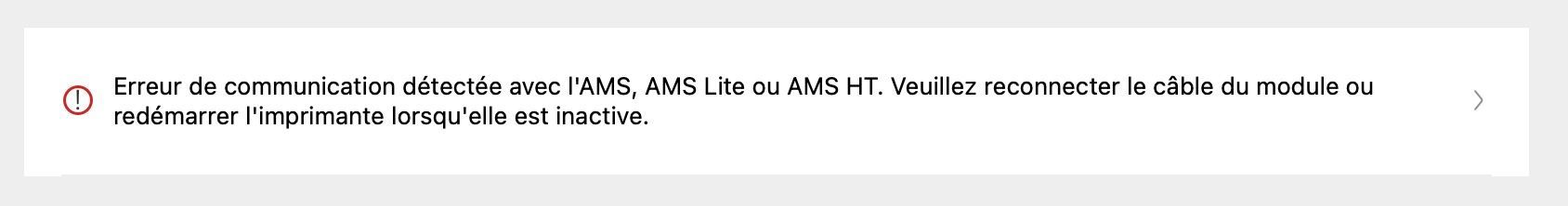

pleinair37 Posté(e) Septembre 7, 2025 Posté(e) Septembre 7, 2025 Pareil pour moi, obligé d'éteindre la P1S et de la rallumer. Ca marche une impression et ça replante. Apparement défaut de connexion entre l'imprimante et les AMS... Code erreur : HMS : 0500-0400-0001-0049

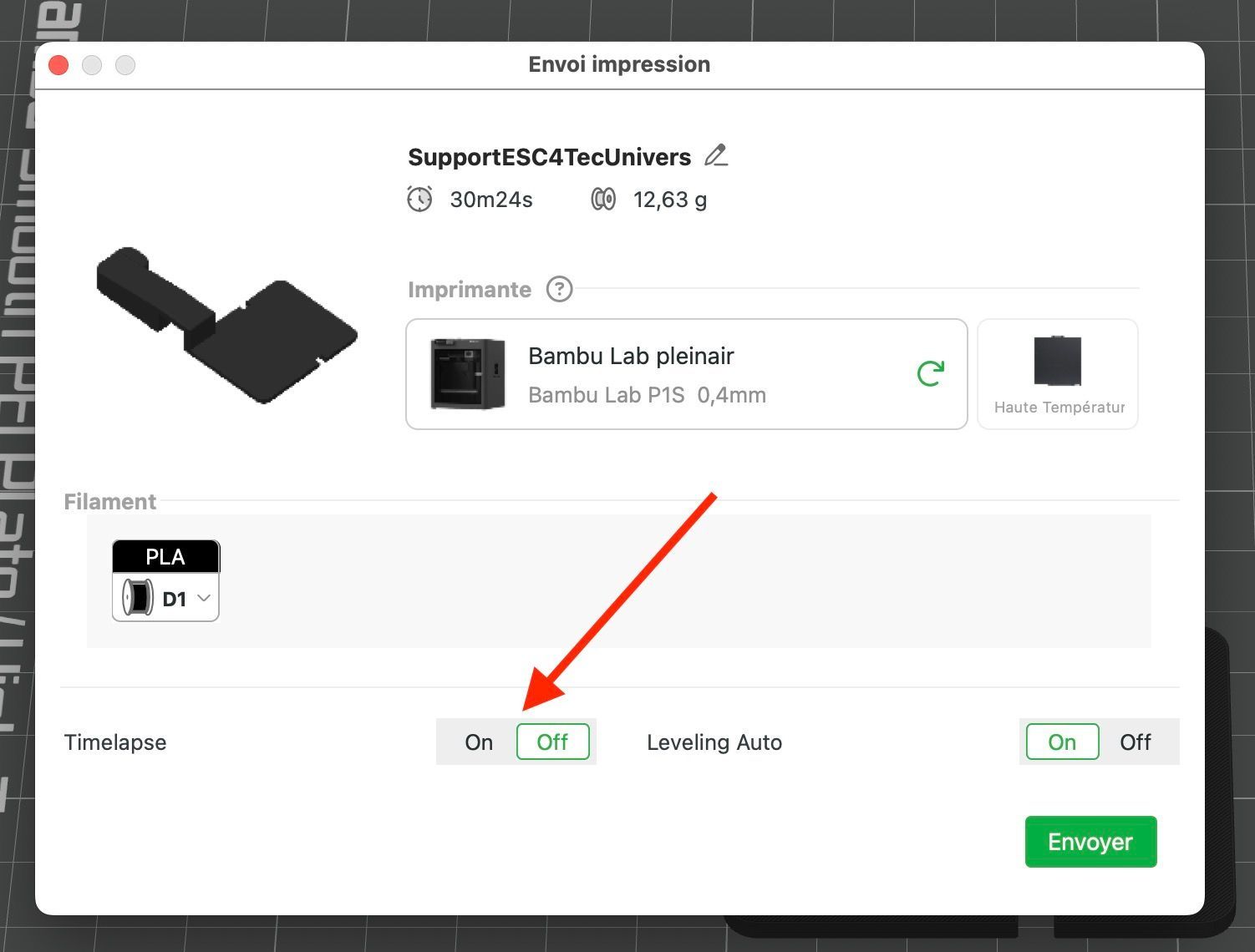

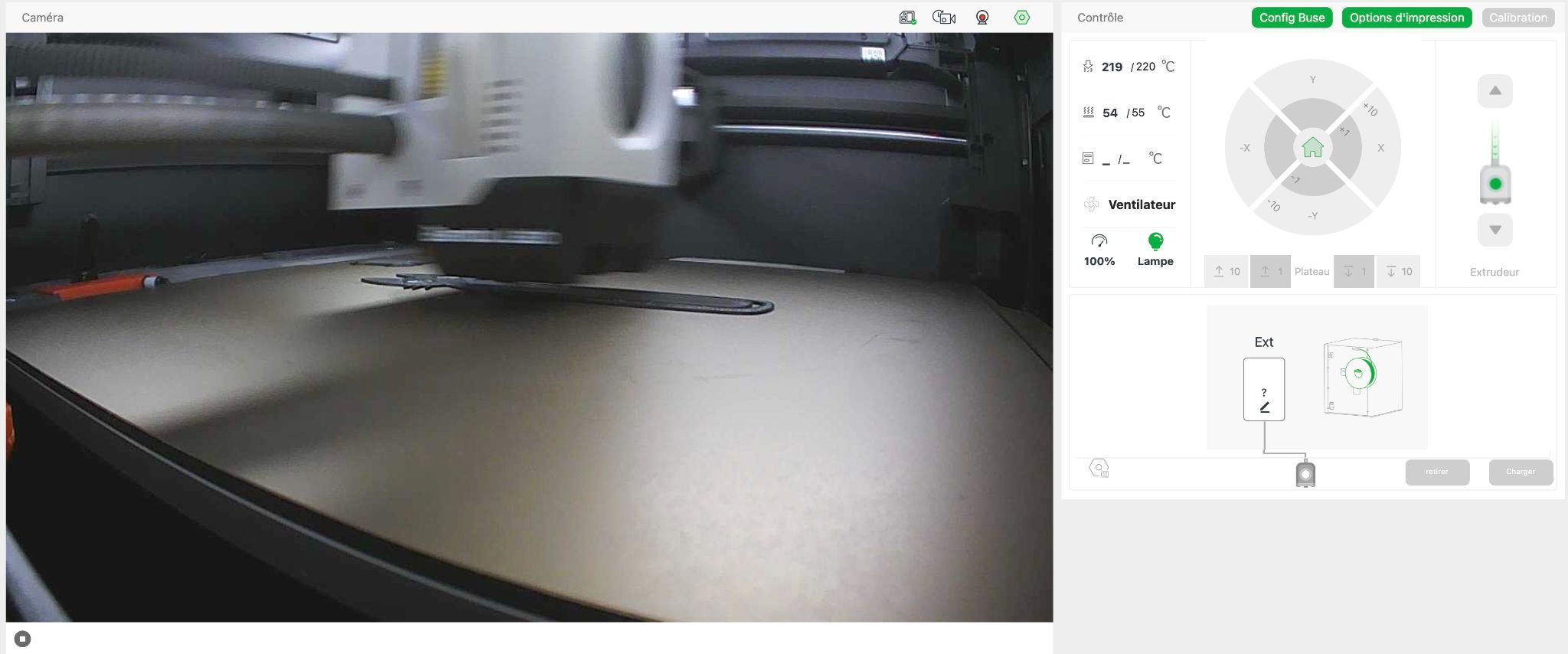

pleinair37 Posté(e) Septembre 13, 2025 Posté(e) Septembre 13, 2025 Bon, la douche froide... Hier, alors que j'avais refait pas mal d'impressions sans souci, rebelotte, même erreur, mêmes symptômes, défaut de communication AMS/P1S !! J'ai senti que ça allait mal tourner quand en lançant une impression je ne pouvais plus agir sur le bouton pour activer ou non le timelapse... Ca me faisait pareil quand j'ai commencé à avoir mes soucis. Du coup ça n'a pas loupé, en pleine impression, apparition du défaut, plus d'AMS visible. Mais l'impression se déroule correctement en utilisant l'AMS comme si de rien n'était. Par contre une fois finie, impossible d'en relancer une autre avec les AMS... J'éteins tout, je rallume et ça revient à la normale... A votre avis, serait-ce cette petite carte qui est HS ? https://eu.store.bambulab.com/fr/products/ams-connector-board A ce prix, et si c'est bien ça, je vais m'éviter le tirage de cheveux du SAV à distance et la changer moi même... Ca a pas l'air trop compliqué : https://wiki.bambulab.com/en/x1/maintenance/replace-ams-interface-board Vu que ce sont mes 4 AMS qui disparaissent d'un coup, j'en conclu que le souci ne vient pas des AMS, mais bien de l'imprimante. Z'en pensez quoi ? Hop, en pleine impression je passe de ça : A ça :

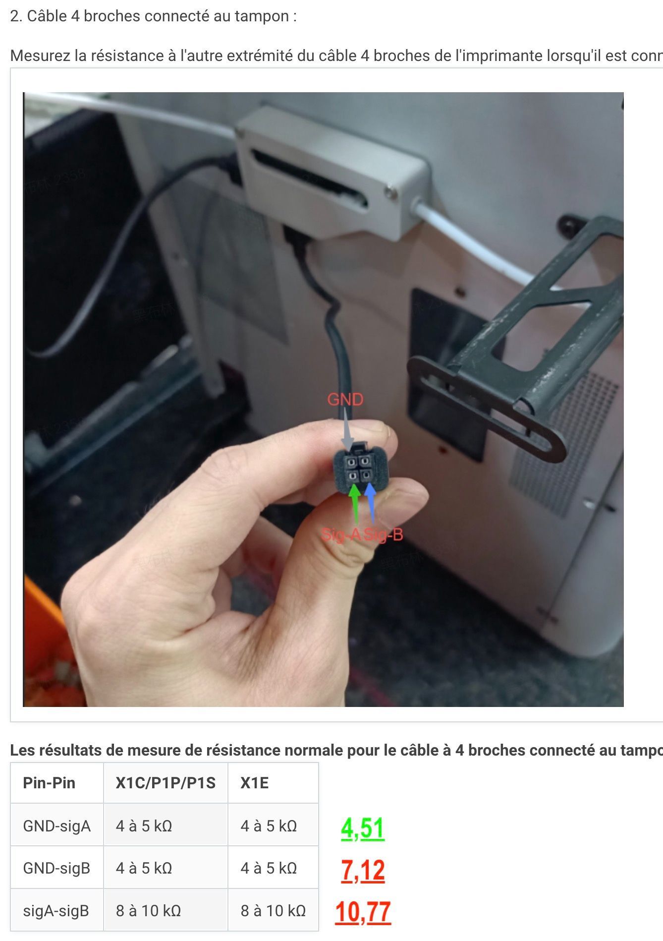

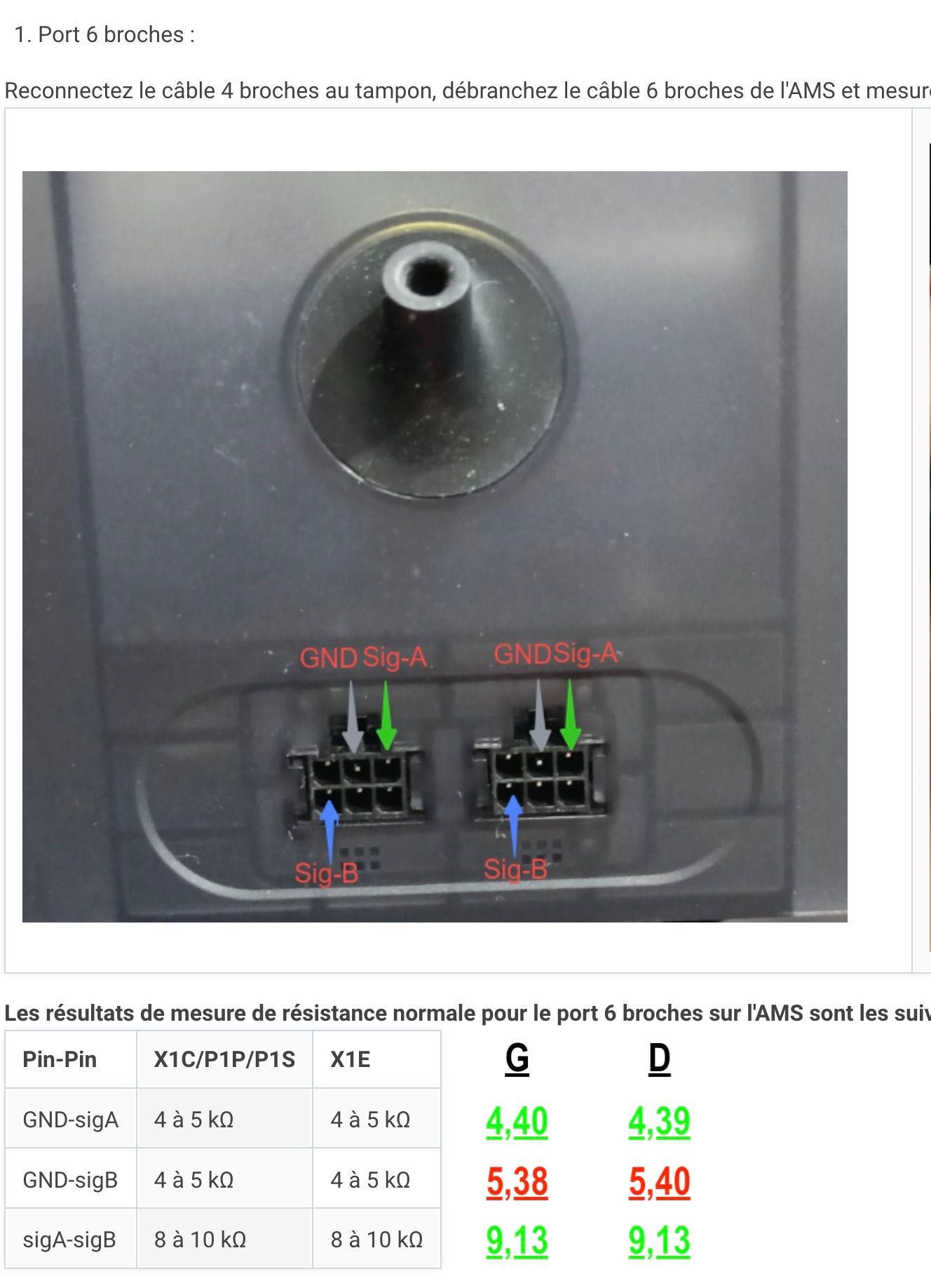

pleinair37 Posté(e) Septembre 13, 2025 Posté(e) Septembre 13, 2025 Bon j'ai investigué un peu... J'ai trouvé cette page dans le wiki qui donne les valeurs de résistance que l'on doit retrouver à différents endroits... https://wiki.bambulab.com/en/x1/troubleshooting/AMS_is_not_detected_by_the_printer J'ai bon partout, sauf sortie du tampon AMS : Et sur les prises d'un AMS : C'est léger sur l'AMS, à mon avis mon souci vient du tampon... Acheté sur le store Bambu, je vais voir pour un échange...
