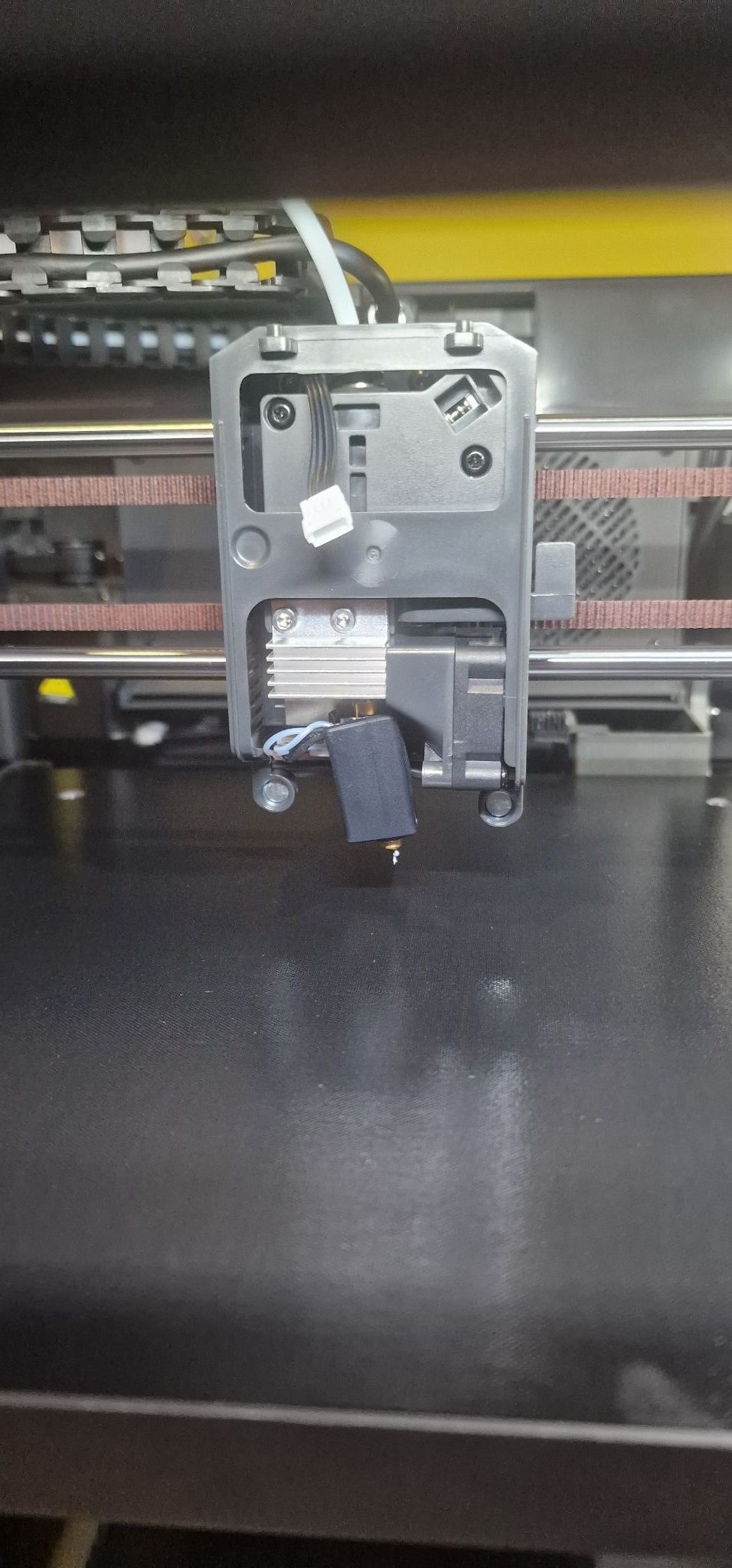

Bonjour à tous,
je suis l'heureux propriétaire d'une centauri carbon et un vrai novice en impression FDM. J'ai déjà lancé 4 prints avec la machine, vraiment dans la logique plug and print. Tout se passe bien. J'en suis au 5è, je monte dans mon bureau pour voir l'état des lieux de l'impression et... les photos parlent d'elles-mêmes ! Un vrai carnage : le boitier de la buse est tombé, la buse elle-même est tordue et le filament part dans tous les coins. j'imagine que le plateau a fait pression sur la buse... mais je n'ai aucune idée de ce qui a pu provoqué un tel désastre. Est-ce que j'ai fait une erreur ? Difficile à analyser en sachant que mes prints précédents se sont tous très bien passés et dans les mêmes conditions.
N'hésitez pas à me faire part de votre expertise si ça vous dit qqchose.
Merci
Didier

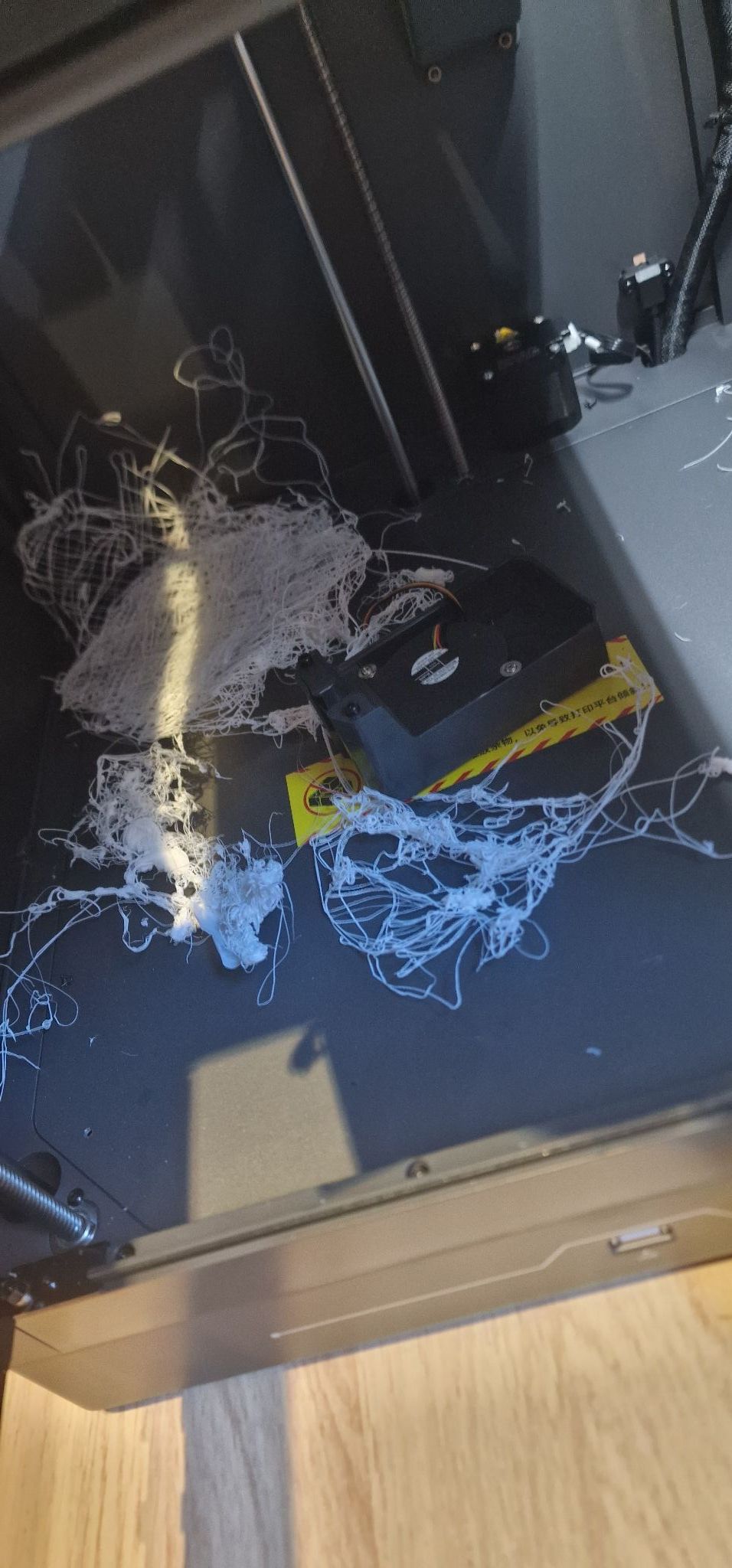

Effectivement la "buse" est à changer car le heatbreack est tordu et il risque de casser si il est redressé
Ce soucis arrive lorsque la pièce que tu imprimes se décolle du lit, la machine continue à imprimer dans le vide jusqu'à ce que ça coince
il est conseillé de nettoyer ton lit magnétique avec du liquide vaisselle, tu rinces à l'eau chaude, tu essuies avec un sopalin propre et surtout tu ne mets pas les doigts sur la surface ou tu imprimes
A ta place je contacterai le SAV d'Elegoo, tu leur expliques le problème, pense ajouter les photos ci dessus avec ta demande et il y a de grandes chances qu'ils t'envoient des pièces de rechange, ils sont très réactifs

Mais comment éviter le souci de décollement ? C'est anxiogène cette histoire ! Si je lance un print pendant la nuit et que c'est Bagdad le matin... faut-il nettoyer la plaque entre 2 print pour éviter le souci ? J'ai enchaîné les projets sans m'en occuper, il est vrai.

On ne peut pas l'éviter à 100% perso je n'imprime jamais la nuit et je ne suis jamais loin de l'imprimante
Comme tu ne l'as pas depuis longtemp je te conseille de faire des pièces plus petites pour te faire la main plutôt que d'imprimer toute la nuit, c'est une imprimante qui est presque plug and print mais ce n'est pas une imprimante papier et ça peut monter à 300° et ça n'est pas un jouet 😉
Pour le nettoyage du lit je ne dirais pas de le faire à chaque fois mais une fois toutes les 2 impressions, sauf si tu mets les doigts sur le lit

Il doit y avoir un autre soucis que le plateau, c'est assez étonnant que la buse soit tordue à cause de l'impression, mais je me trompe peut-être...

J'ai posé la question a Chatgpt (la honte) en lui envoyant une photo. D'après lui, il partirait sur un problème de serrage de vis.
Le SAV d'Elegoo me dit que ce n'est pas grave. Juste purger et nettoyer la buse et ca repart...

D'après les retours, la hotend est mal foutue, et est très sensible à la déformation. Tout va bien tant qu'il n'y a pas de collision avec quoi que se soit. Il n'y a que la tige qui s'insère dans le radiateur qui tiens la hotend.
Voir s'il n'existe pas des modifications permettant d'installer une hotend d'une autre marque avec fixation de la zone de chauffe au radiateur.

tu leur as bien envoyé la photo avec le heatbreack tordu ?
dit leur que c'est tordu et qu'une purge ou un nettoyage ne peut pas arranger les choses

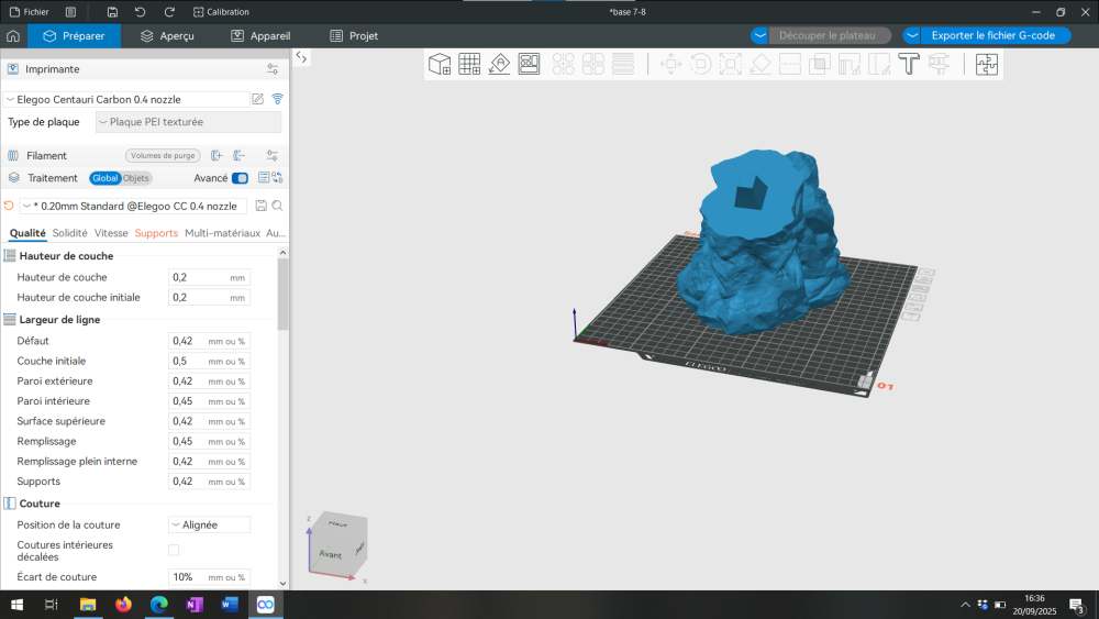

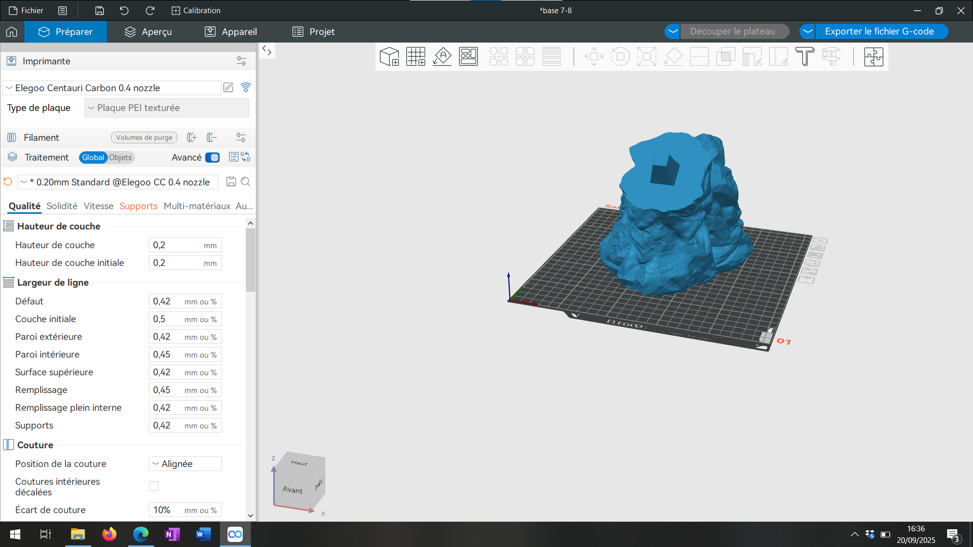

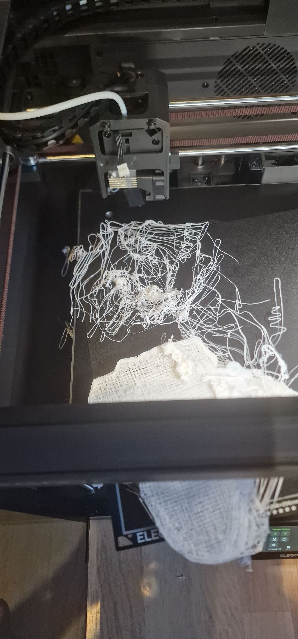

Bon, la pièce de rechange est arrivée. Je l'ai installée et tout semble fonctionner parfaitement. Nettoyage de la plaque, auto-nivellement, j'ai imprimé le benchy et le bouddha... Tout va bien, sauf que je ne sors rien d'autre !
J'ai voulu relancer mon projet et continuer d'imprimer mon socle pour ma figurine, et je n'ai que des échecs ! la couche de base se décolle systématiquement. Je vous donne une image de mon slicer. Je précise que je rajoute des supports au modèle, on ne les voit pas ici. Je n'ai absolument rien changé dans les paramètres et mes 5 premiers plateaux étaient sortis nickel.
La buse est à 210 et le plateau à 60°
Vous avez une idée du problème ??
