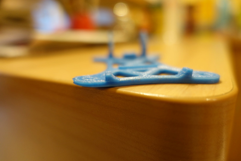

falcom Posté(e) Janvier 12, 2017 Partager Posté(e) Janvier 12, 2017 Salut PaneraiPerso j'ai remplacer la feuille par cale feuilleté de 0.1, voir plus pour fignoler. Certe le système de la feuille est bancal, mais c'est le même système sur la plupart des machines. Même sur ma Robox... Envoyé de mon F5321 en utilisant Tapatalk Lien vers le commentaire Partager sur d’autres sites More sharing options...
WLCD Posté(e) Janvier 16, 2017 Partager Posté(e) Janvier 16, 2017 Il ne faut pas oublier non plus que s'il y a décollement c'est qu'il n'y probablement pas assez de colle sur le plateau Lien vers le commentaire Partager sur d’autres sites More sharing options...

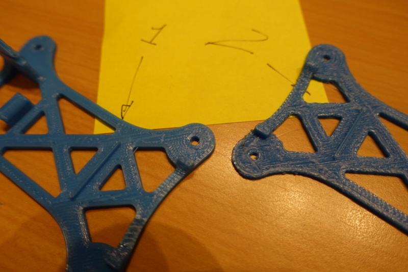

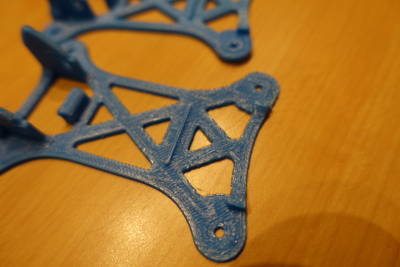

panerai Posté(e) Janvier 27, 2017 Auteur Partager Posté(e) Janvier 27, 2017 La vie est un long fleuve pas tranquille... Voici des clichés d'une même pièce (enfin du même fichier) 1) a été imprimée excentrée, cad pas au milieu du lit et avec du stick. Je précise que le décollement constaté d'un des bords n'a pas été résolu par l'emploi du dimafix à cet endroit de la table (il y a donc eut une deuxième pièce fabriquée au même endroit qui n'est pas en photo mais qui est identique à celle là) 2) l'autre "centrée" sur le lit avec du dimafix Je résume donc les "résultats" que je ne pige pas: Les clichés "1)" = la pièce "belle" d'aspect mais qui souffre d'un décollement de racine alors que les clichés "2)" représentent celle bien plate mais qui possède un état de surface à chier désastreux, c'est Verdin Quel est donc encore ce prodige ? Kcnarf. 1) 2) Lien vers le commentaire Partager sur d’autres sites More sharing options...

Laureole Posté(e) Janvier 28, 2017 Partager Posté(e) Janvier 28, 2017 La pièce 2, tu dis l'avoir faite centrée? On dirait une buse trop proche, or si elle est centrée, c'est là que le plateau est le plus éloigné (le plus creux)... donc ça ne doit pas être ça. Lien vers le commentaire Partager sur d’autres sites More sharing options...
azbloc Posté(e) Janvier 28, 2017 Partager Posté(e) Janvier 28, 2017 Dimafix j'ai laissé tomber, pas de bons résultats avec l'ABS, pour éviter le décollement il faut écraser un poil la première couche, par contre pour le rendu de la 2 ça fait penser a une buse sale ou du dépôt de filament autour. Lien vers le commentaire Partager sur d’autres sites More sharing options...

Labrax Posté(e) Janvier 29, 2017 Partager Posté(e) Janvier 29, 2017 Vu comme sa pour la une on dirait un décollement dû peut-être à une mauvaise adhérence. As-tu vérifier le calibrage du bed entre chaque impression? car on dirait qu'il s'est déréglé entre les impressions. Il est claire sur la deux un mauvais réglage du lit et de la distance avec buse dont les traces sont bien visible sur toute la pièce et on voit bien qu'elle a forcé sur le top, c'est pas bon. Perso j'utilise des cales jauges d'épaisseur http://www.ebay.fr/itm/301624331976?_trksid=p2060353.m1438.l2649&ssPageName=STRK%3AMEBIDX%3AIT Cordialement 1 Lien vers le commentaire Partager sur d’autres sites More sharing options...

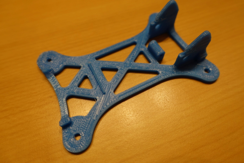

panerai Posté(e) Janvier 31, 2017 Auteur Partager Posté(e) Janvier 31, 2017 Bonsoir Nouveau plateau monté (petite parenthèse, lorsqu'il est neuf, le comparateur passé dessus ne dérive pas de plus de 2/100 !! à voir après quelques pièces.. ) Franck. Ps: impression en cours Lien vers le commentaire Partager sur d’autres sites More sharing options...
azbloc Posté(e) Février 1, 2017 Partager Posté(e) Février 1, 2017 alors!! c'est bon ? Lien vers le commentaire Partager sur d’autres sites More sharing options...
panerai Posté(e) Février 1, 2017 Auteur Partager Posté(e) Février 1, 2017 Oui, plus trace des soucis "d'avant" (c'est pas pour autant que j'ai tout compris..... ) Kcnarf. Lien vers le commentaire Partager sur d’autres sites More sharing options...
