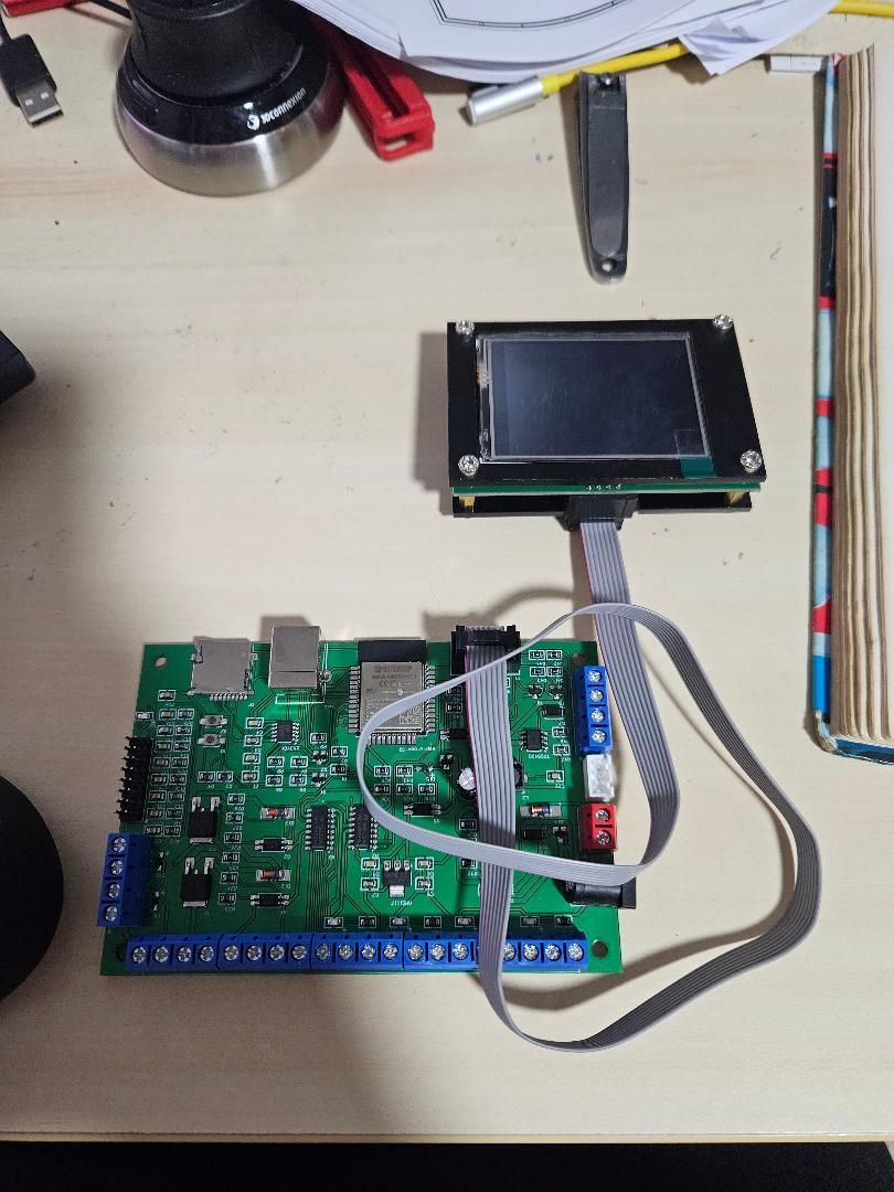

natsamfa31290 Posté(e) Décembre 3 Auteur Posté(e) Décembre 3 Bon après pas mal d'essai, je vais changer de carte contrôleur et en prendre une qui est autonome. Ce n'est pas facile de lancer le programme avec l’ordinateur déporté. En plus des risques de connexion. J'ai acheté cette carte avec écran de contrôle, toujours sur GRBL. Il va falloir que je configure tout ça
BourrinDesBois Posté(e) Décembre 4 Posté(e) Décembre 4 Je trouve grbl un peu restreint on peut avoir que 3 axes. A moins que les nouvelles versions en fasse plus
natsamfa31290 Posté(e) Décembre 4 Auteur Posté(e) Décembre 4 il me semble qu'il existe des cartes contrôleur GRBL à 6 axes, celle que j'ai prise en a 4
natsamfa31290 Posté(e) Décembre 22 Auteur Posté(e) Décembre 22 Je suis passé sur une autre carte GRBL basée sur de l'ESP32 avec écran déporté. Elle fonctionne sous fluidnc. C'est vraiment top. Plus de problème de homing, et il y a même un système d'équerrage quand on a deux moteurs sur le Y. Je suis en train de créer des boutons personnalisés pour faire des raccourcis de déplacements. 1
