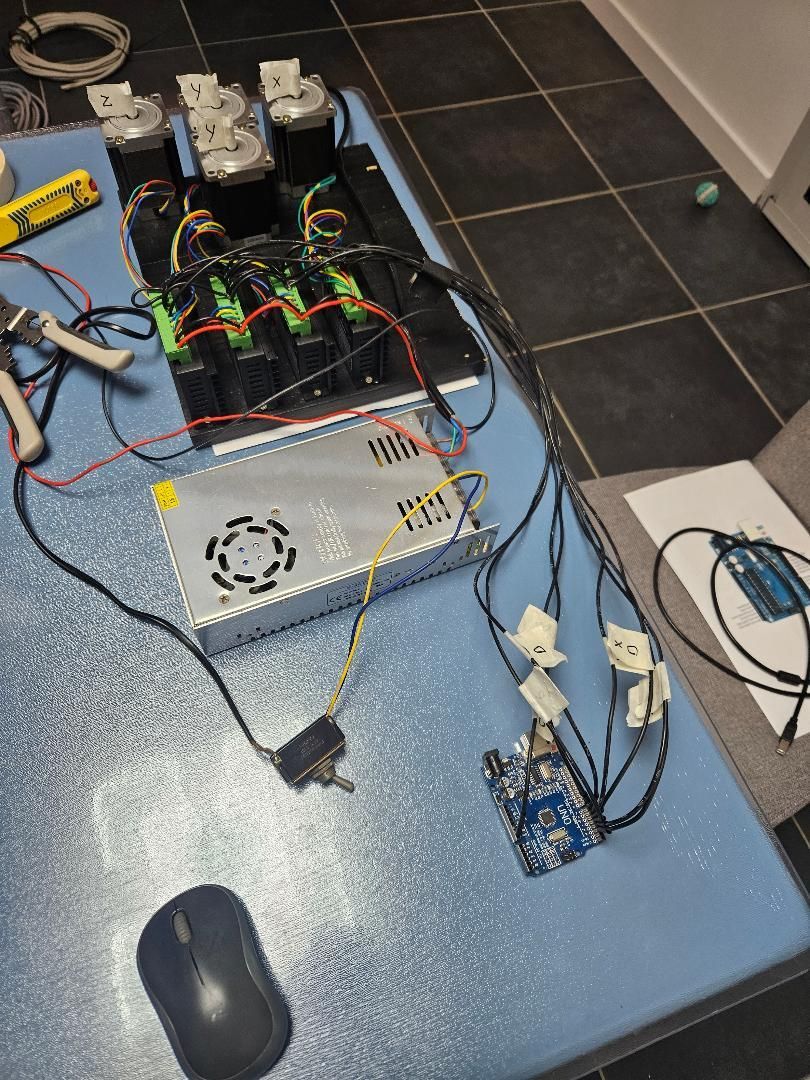

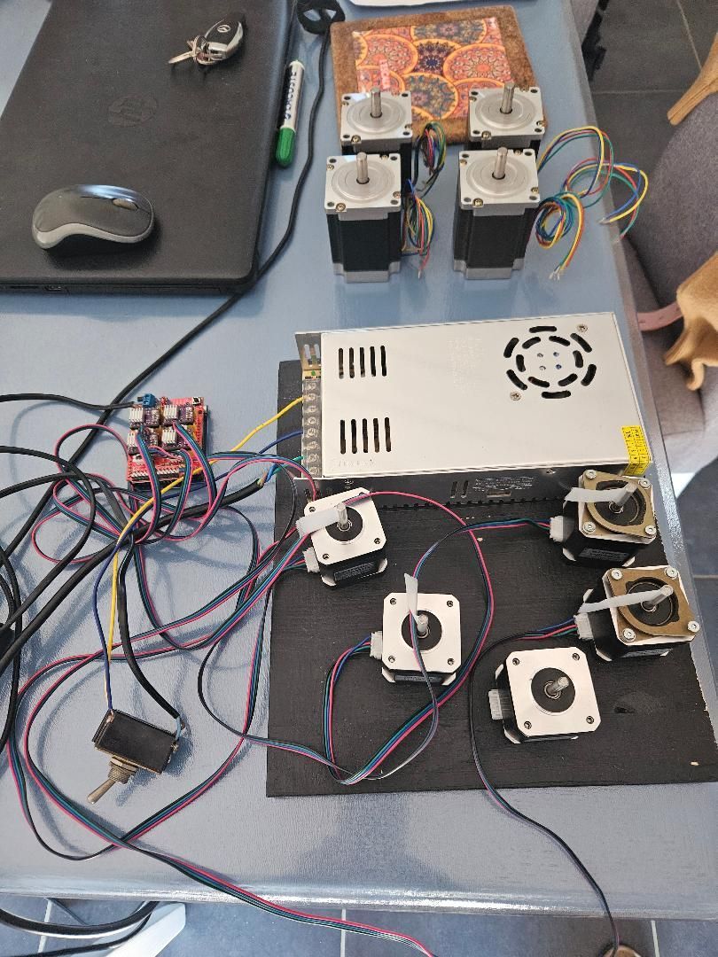

natsamfa31290 Posté(e) Octobre 17 Auteur Posté(e) Octobre 17 Environs 300 en X; 700 en Y et 100 en Z J'ai reçu aujourd'hui les Nema23, ils sont beaucoup plus gros que mes Nema17 qui pourtant étaient les plus gros de la série. J'avais fait des essais avec un arduino et un vieux shied qui s'est avéré être mort, ce qui m'a coûté quelques drv8825 et beaucoup de temps pour comprendre pourquoi ça ne fonctionnait pas. Avec le nouveau shield tout est rentré dans l’ordre et j'ai pu faire tourner mes Nema17 avec CNCjs. Je suis en train de câbler pour tester mes nouveaux moteurs avec des drivers TB6600, je n'ai pas encore reçu l'alim en 24V mais en 12V ça tourne déjà. J'attendrai de recevoir l'alim 24V pour régler les vitesses des moteurs. D'ici la fin du mois, je devrai recevoir les 2 tables linéaire et je commencerai le design de la CNC.

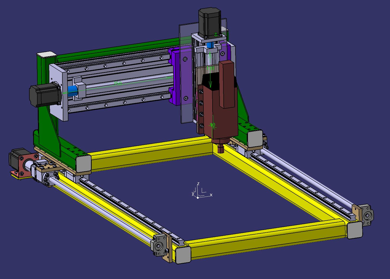

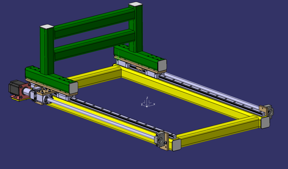

natsamfa31290 Posté(e) Octobre 19 Auteur Posté(e) Octobre 19 Maintenant que la première partie élec est esquissée, je m'attaque à l'étude 3D de la cnc. J'ai positionné les 2 mécanos, les rails/patins et les vis à billes sur l'axe Y, course prévue 700mm
divers Posté(e) Octobre 19 Posté(e) Octobre 19 Le gros problème des ensembles mécano soudées c’est qu’ils n’ont pas des géométries utilisables sans avoir soudé des platines qu’il faut ensuite usiner. Sur ton dessin je ne vois pas de telles platines. comment comptes tu résoudre ce problème
natsamfa31290 Posté(e) Octobre 19 Auteur Posté(e) Octobre 19 Pour le cadre, après soudure et redressage, passage à la rectif. Ce sont des tubes de 4mm d’épaisseur, j'espere avoir moins de 1mm de gauche avant rectif. Pour le portique, il y a des platines vissées sur les tubes et tout sera calé au clinquant.
3xkirax3 Posté(e) Octobre 19 Posté(e) Octobre 19 (modifié) Sympa comme projet, comme le relève @divers c'est rare de voir des portiques mécano soudés, mais si tu arrives à avoir la précision attendu dans ton assemblage, la rigidité de ton ensemble sera supérieure à un grand nombre de CNC qu'on retrouve à la vente. Et si tu as une broche assez puissante l'aluminium ne devrait pas être trop un soucis Modifié (le) Octobre 19 par 3xkirax3
natsamfa31290 Posté(e) Octobre 20 Auteur Posté(e) Octobre 20 J'avais il y a quelques années remplacé la structure d'une ANET A8 par une structure mécano, en terme de rigidité, c'est top. Pour celle là, en fonction de la déformé de la structure après soudure, j'avais aussi pensé à ajouter 1 profilé alu 40x40 supportant le rail Y que j'aurai calé. Je verrai ça quand je la passerai au marbre pour déterminer le gauche. Pour la broche, je pensais à une de 1,5kw, ça devrait suffire pour des petites pièces alu ?

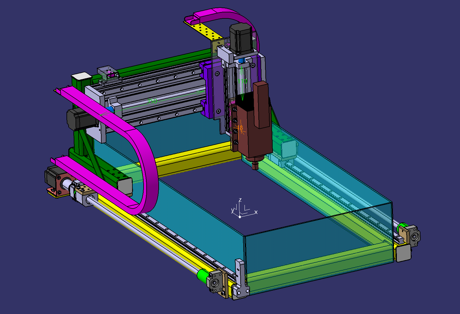

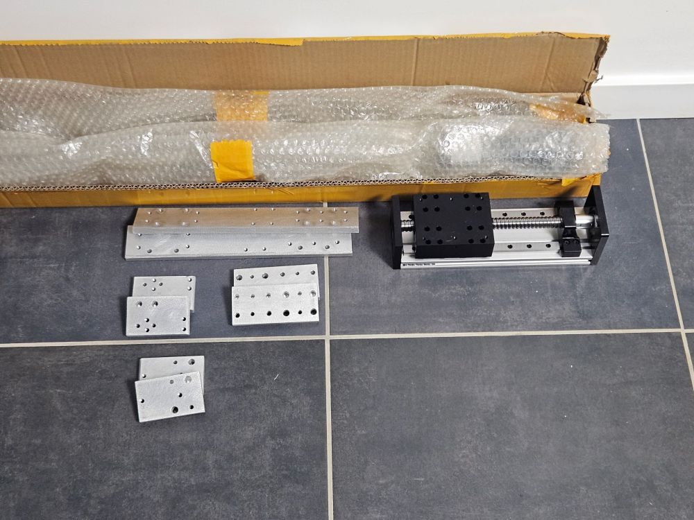

natsamfa31290 Posté(e) Octobre 23 Auteur Posté(e) Octobre 23 Et voilà ça commence à prendre forme. J'attends de recevoir la table linéaire X pour vérifier les côtes. 1
natsamfa31290 Posté(e) Octobre 27 Auteur Posté(e) Octobre 27 Week-end chargé à découper, percer tarauder une grosse partie des pièces pour la CNC. Reste une grosse partie technique qu'est la soudure de la mécano, je commencerai par la partie fixe, car je n'ai pas encore reçu la table linéaire X . On verra ça le week-end prochain si tout va bien. 1

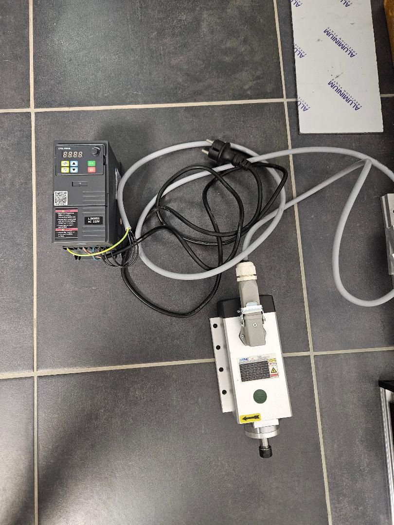

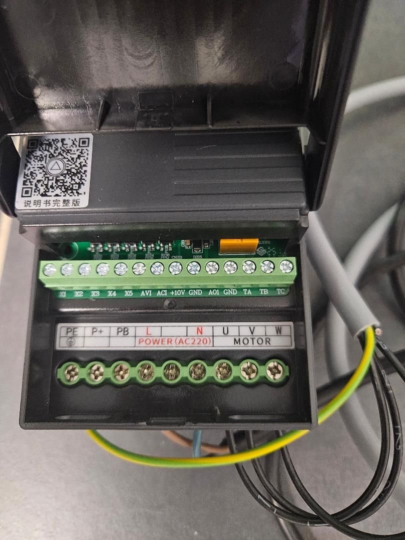

natsamfa31290 Posté(e) Octobre 29 Auteur Posté(e) Octobre 29 J'ai reçu la broche 1.5kw, ça pèse son poids Je l'ai testée en la branchant sur le convertisseur, ça décoiffe. Par contre, je ne sais pas si c'est possible de la piloter via l'arduino, il me semble qu'il y a une sortie prévue à cet effet. Si oui, je veux bien un peu d'aide au branchement.
natsamfa31290 Posté(e) Octobre 29 Auteur Posté(e) Octobre 29 J'ai cherché un peu sur le net et j'ai trouvé qu'il existe bien une sortie PWM sur l'arduino en Pin 11 avec GRBL, par contre il faut un petit convertisseur PWM ; 0->10V pour piloter la broche. Je viens de la commander J'ai reçu les chaines portes câbles, les connecteurs pour les moteurs, ça avance bien

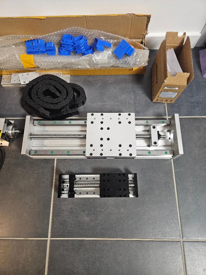

natsamfa31290 Posté(e) Octobre 30 Auteur Posté(e) Octobre 30 Je viens de recevoir la table linéaire X, c'est un sacré bestiau J'ai imprimé les supports des switch de fin de course et les bouchons des tubes. Il me reste à recevoir de la visserie et différents boutons pour l'armoire élec et aussi l'alim qui devrait arriver bientôt. Ce week-end, c'est la soudure de la mécano et différentes bricoles.

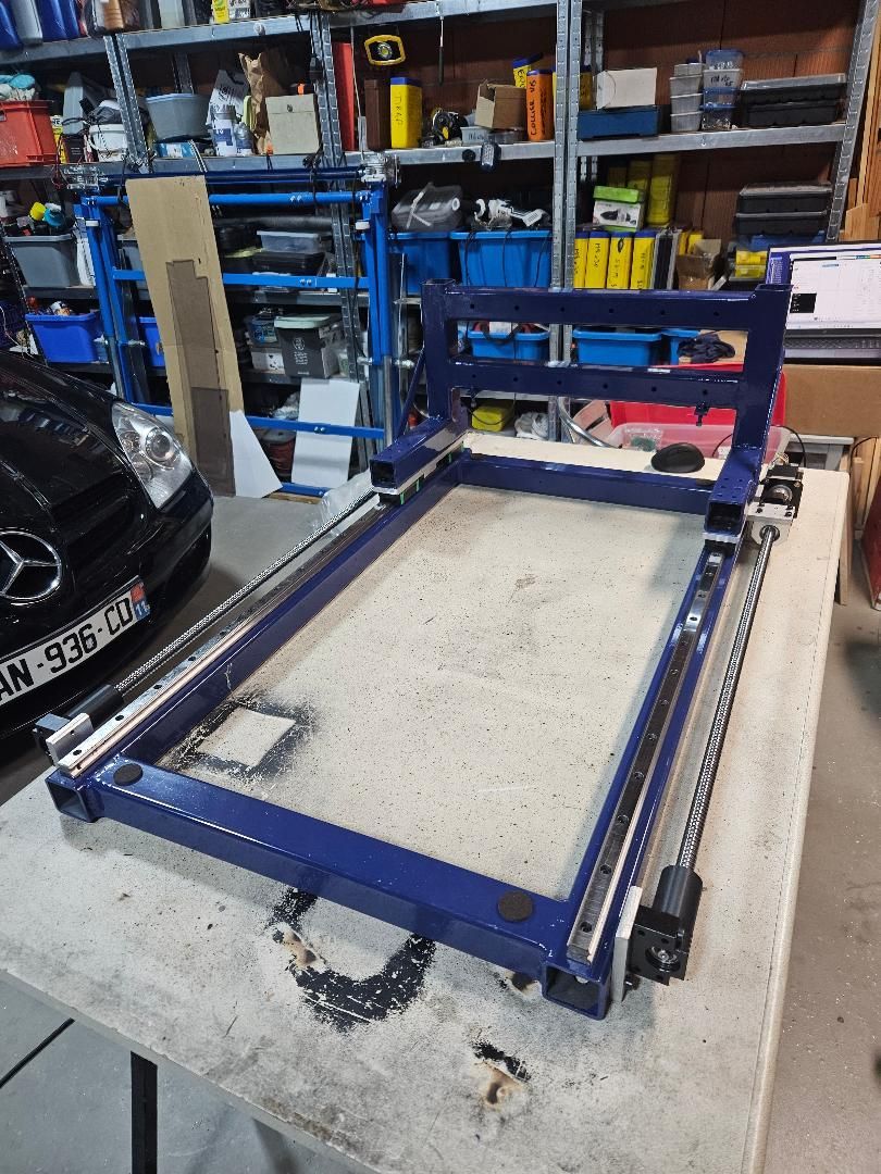

natsamfa31290 Posté(e) Novembre 2 Auteur Posté(e) Novembre 2 Et bien voilà, gros weekend sur ma cnc. Samedi, pointage soudure, redressage et contrôle de la mécano. J'ai pris énormément de précautions tout au long des soudures, je n'ai eu que les deux poutres longitudinales qui se sont cintrées d'un millimètre que j'ai pu redressé avec un cric hydraulique, pas de gauche sur la planéité des appuis des rails. Sur la mécano mobile, j'ai eu un peu de gauche sur la planéité d'appui des patins, avec un peu de calage, tout était OK. J'ai pu donc faire un montage à blanc de la partie Y avec les rails et les vis à billes, j'ai vérifié la course, les butées mécaniques sur les vis. J'ai contrôlé la perpendicularité de l'appui X, à l'équerre ça parait parfait, au niveau numérique 0.2°, je verrai si je cale la table X pour si peu de défaut. J'ai pu faire bouger l'axe Y avec CNCJS, c'est une grosse étape, j'ai du mettre des connecteurs sur les moteurs Y et des câbles blindés jusqu'au contrôleur. Dimanche, contreperçage des plaques supports des vis à billes, pour les futures goupilles. Démontage de toutes les parties mécaniques. Dégraissage et mise en peinture avec un apprêt en bombe. Direction Casto, pour la planche 80*120 cm qui va recevoir la CNC, j'ai prévu quelques insert M8 pour la mise en place de brides de serrage. Découpage des plaques de plexiglas qui serviront à réduire les projections de copeaux. Première couche de peinture et c'est bon pour ce weekend. 4

natsamfa31290 Posté(e) mercredi à 13:01 Auteur Posté(e) mercredi à 13:01 J'ai mis un apprêt gris en bombe et 2 couches de peintures glycéro au pinceau et rouleau 1
natsamfa31290 Posté(e) mercredi à 19:22 Auteur Posté(e) mercredi à 19:22 Remontage et test de l'axe Y, ça se déplace sans à-coup. J'ai augmenté la vitesse de déplacement dans GRBL mais je peaufinerai quand il y aura tout de monté. J'ai fait une petite vidéo de l'axe en mouvement. cnc.zip 2
divers Posté(e) jeudi à 08:29 Posté(e) jeudi à 08:29 Je ne vois pas le moyen de fixation du plateau sur la machine.
natsamfa31290 Posté(e) jeudi à 12:34 Auteur Posté(e) jeudi à 12:34 C'est la table de montage sur la photo, je ferai une photo ce soir de la cnc et du plateau
