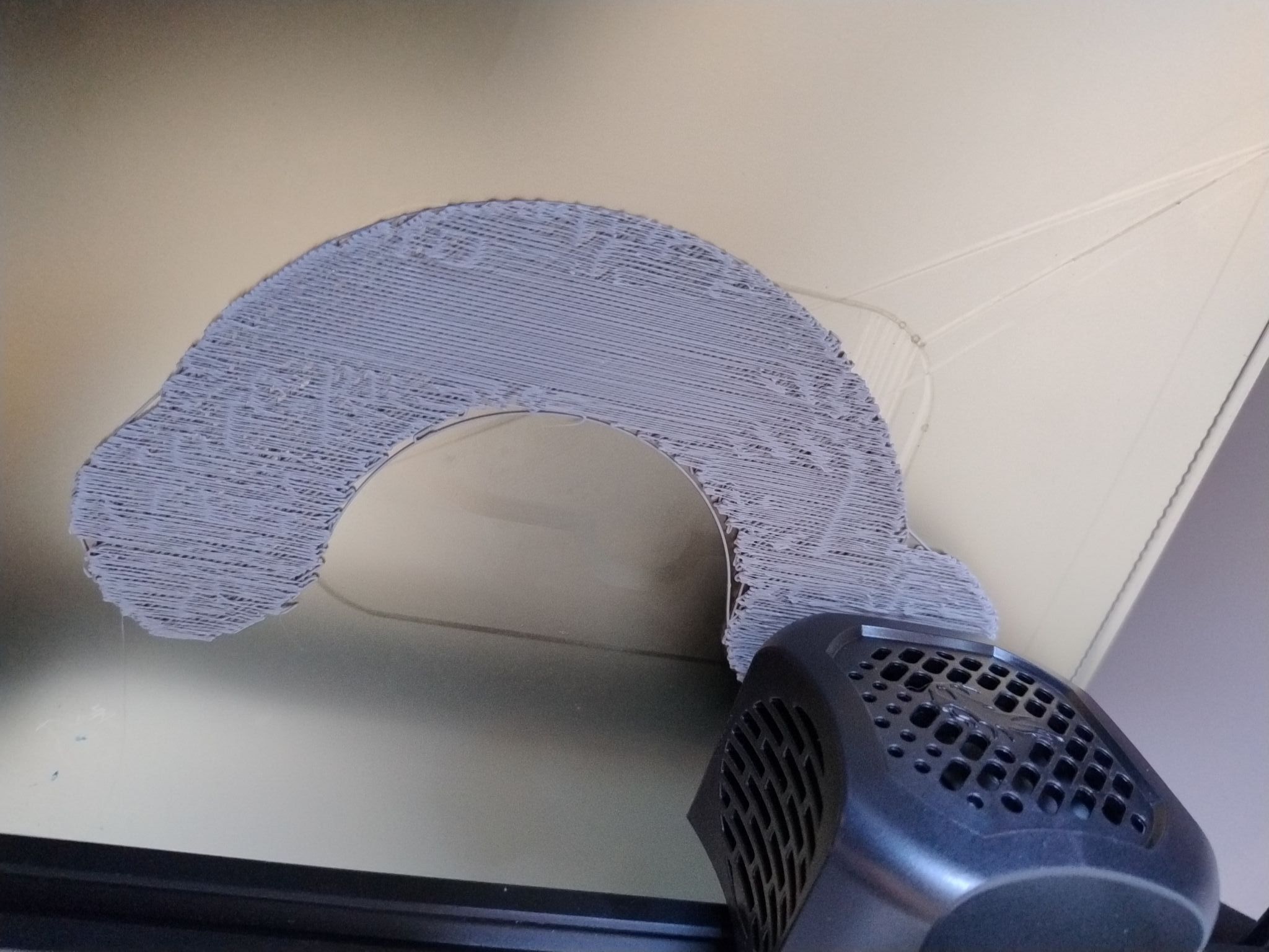

Ce radeau est dégueu... il va prendre l'eau... PLA+ buse Nitro à 210, plateau à 55 : qu'est qui m... ?

A voir le radeau, je suis médusé...
Le début d'impression est propre.

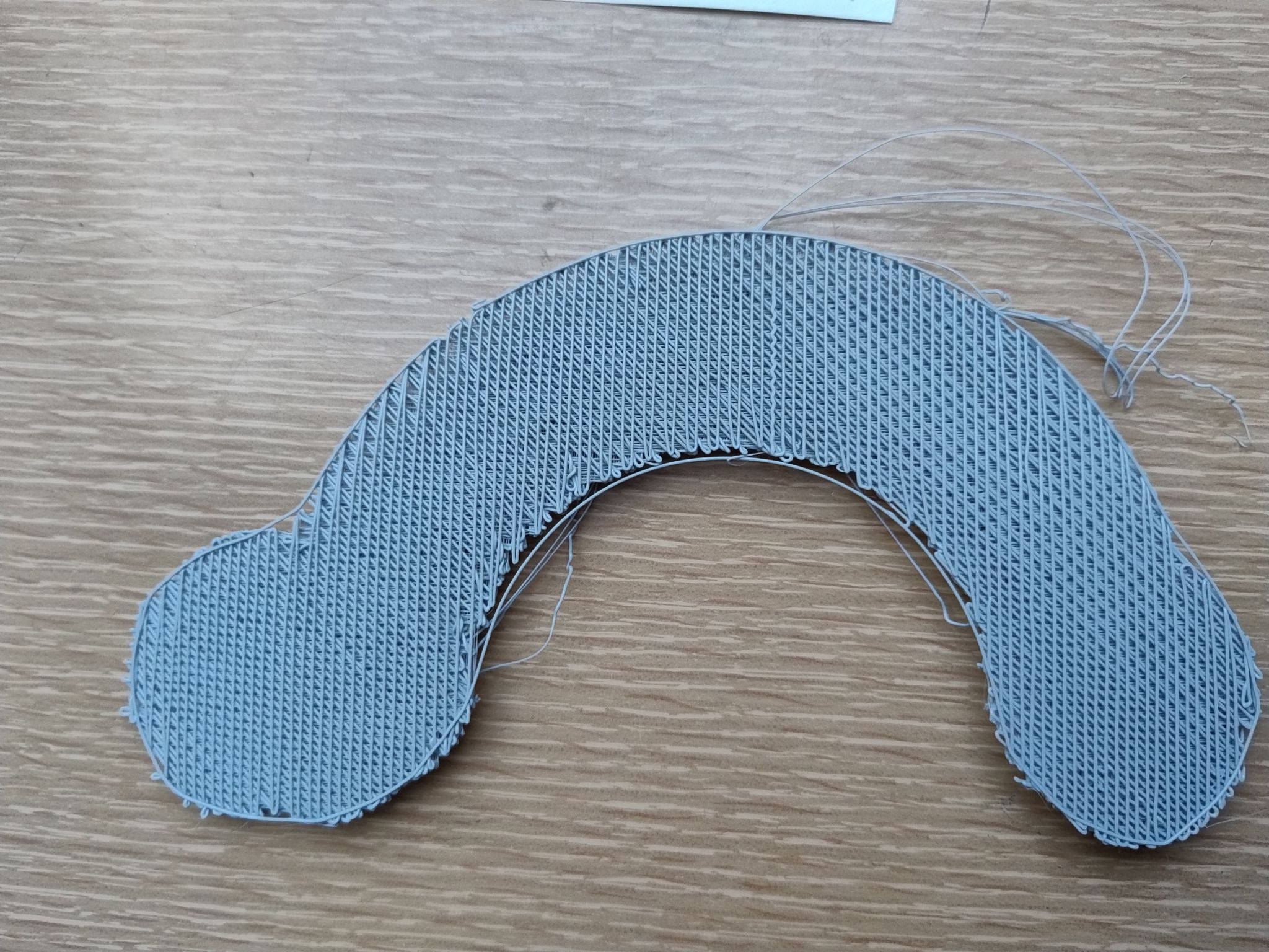

J'ai parlé trop vite : le radeau s'est fait la malle sur le plateau... quelles raisons peut il y avoir à çà ?
Le dessous est propre mais çà n'a pas "collé".
Tu as pris une buse de combien 0.4  0.6 mm ?
Si tu as un pied à coulisse, as-tu des variations d'épaisseur du filament ?
vers 1.9mm par exemple.
Pourquoi un radeau, ce n'est pas ce qui tient le mieux une bordure est préférable.
Ton plateau est en quoi ?
il y a une heure, gri3d a dit :
Une distance buse / plateau trop importante ?

Je dirais que temps que cela bouchonne voir bloque dans le tube PTFE cela donne une sous-extrusion,
le débit n'est pas correct du fait que le filament n'arrive pas comme attendu, car il bloque et/ou frotte trop ,
et donc logique que la couche initiale en sous extrusion n'adhùre pas correctement
Pour moi, il faut résoudre cette histoire de frottement et de blocage dans le tube PTFE et cela devrait corriger le problÚme de la couche initial.

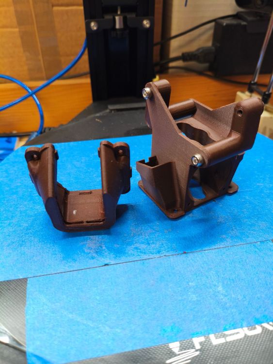

j'imprime avec ce PLA que j'ai trouvĂ© d'une facilitĂ© dĂ©concertante (mĂȘme rĂ©glage que du PLA standard de la marque)  ma config est la suivante FLSUN SR buse laiton de 0.3 mm (elle tient une demi bobine aprĂšs elle fait plutĂŽt ~0.42 mm 😆 ) T buse 220° T plateau 60° plateau verre d'origine avec un couche de scotch bleu et une dĂ©pose de 3Dlac, pour la hauteur de couche 2 rĂ©glage 0.20 std Cura Ă  150 ou 200 mm/s ou rĂ©glage perso 0.18 largeur 0.24 vitesse 150 ou 200 mm/s  ça me fais des piĂšces de toute beautĂ© . et il y a un kit pignon d'extrusion de chez hotend.fr dans le clone bontech d'origine.
PS j'ai monté un support ventilo 5015 perso sur des fan duct perso pour améliorer le refroidissement
Modifié (le) par robert95770
ajout photo

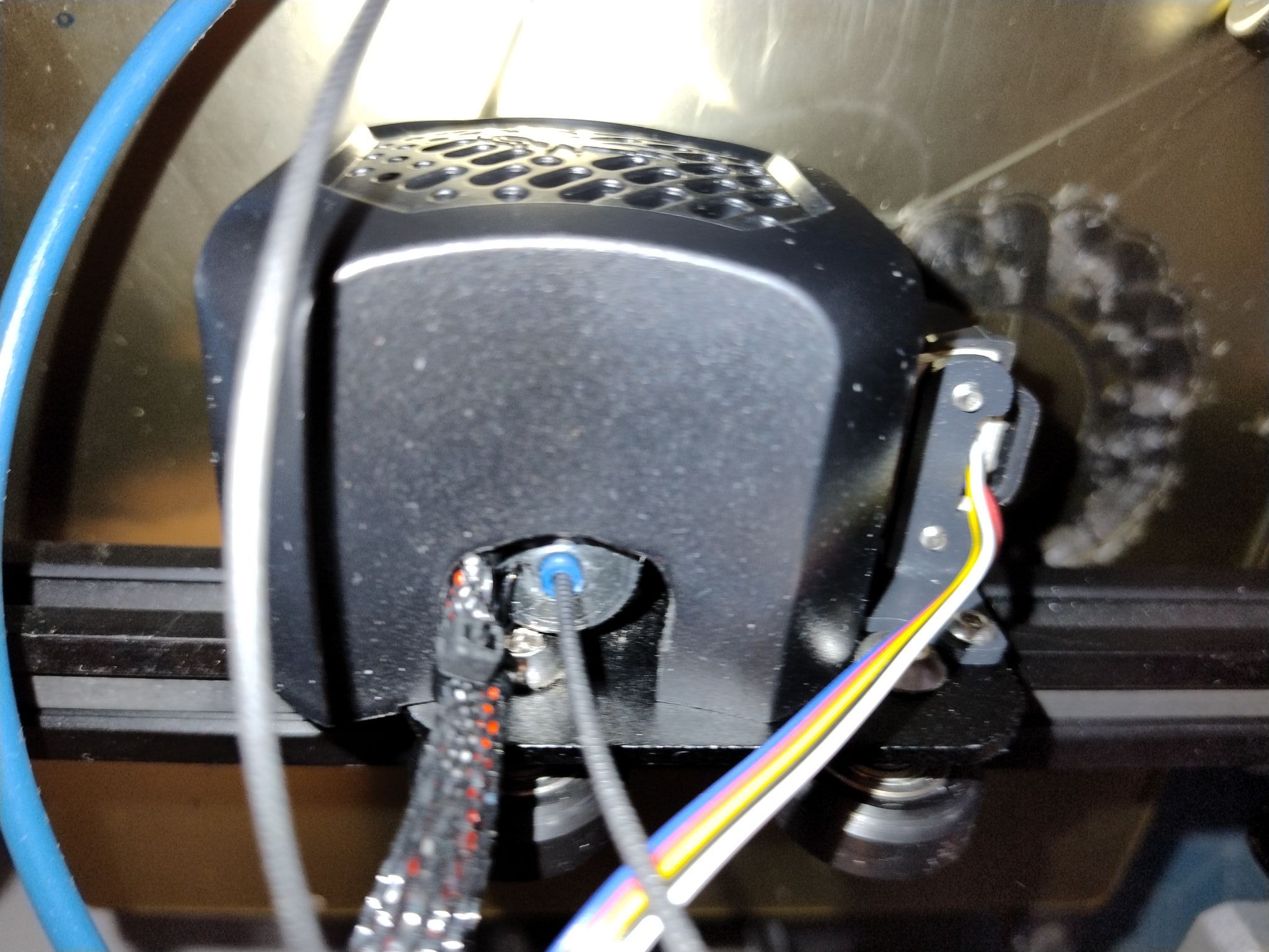

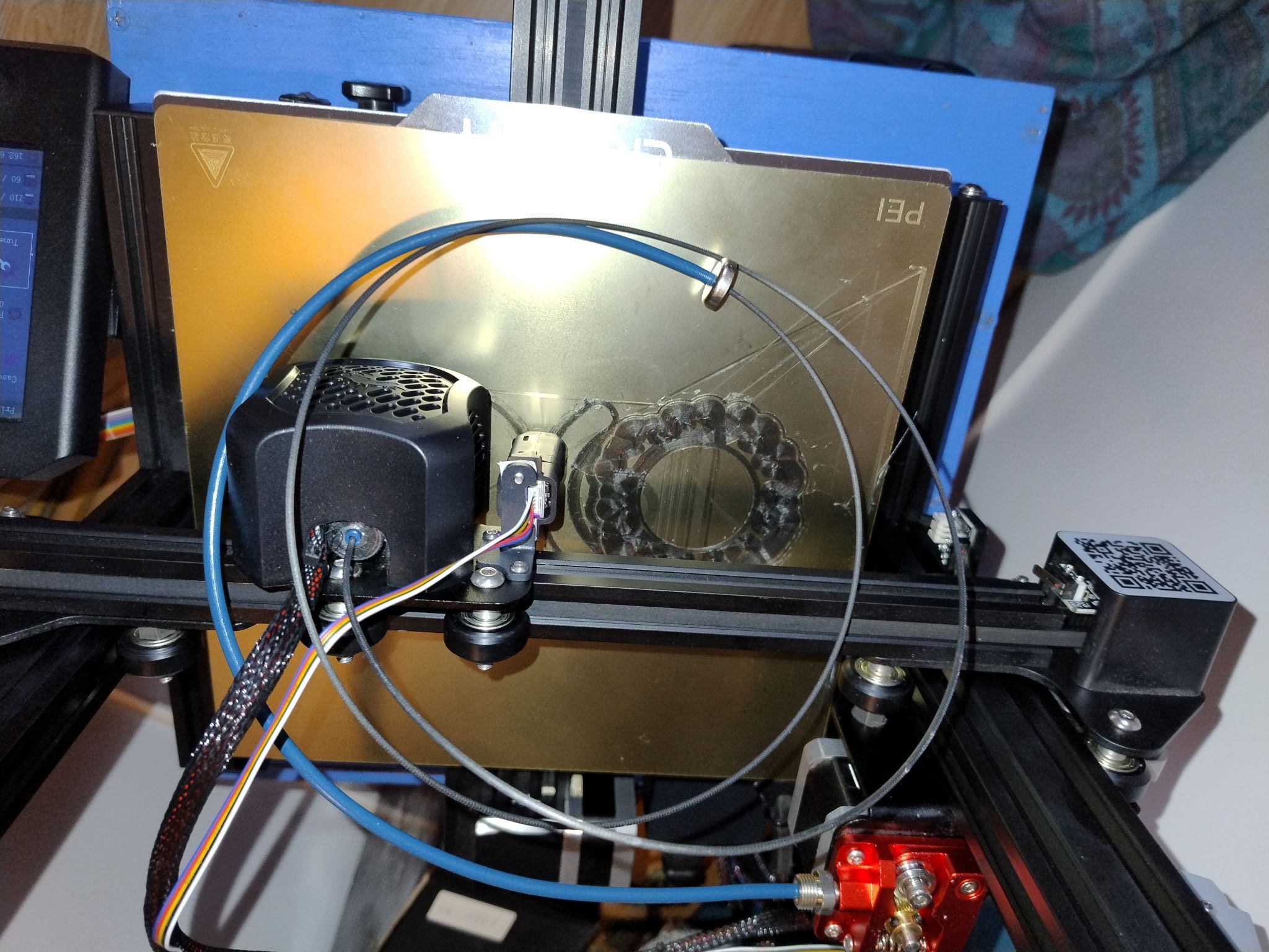

Bonjour, de mieux en mieux avec le PLA CF et le MagnetMK10 !!!
IMG_20251029_114313_795.thumb.jpg.f07506b7d592aad79ea0d61e5f86ad9c.jpgIMG_20251029_114319_502.thumb.jpg.3b5285cefefb4a367c0eb910b5354d4e.jpg
En fait le PTFE au dessus de ma buse est remonté et a éjecté l'aimant !!!
Détails : impression à 210 et plateau 60
@Fourmi Cà tu as déjà vu çà ?

He ben carbone ou pas c'est la mĂȘme m... : en fait j'ai un bouchon qui se forme entre le haut de la buse et le PTFE, çà finit par soulever le bout de tube dans le radia et çà fait sauter la partie magnĂ©tique du MK10... ras l'bol !! Pourtant je suis sĂ»r d'avoir pousser le pTFE Ă  chaud, au plus loin...
@hyoti@Alain D.@RFN_31@Fourmi @PPAC et @qui veut bien : est ce qu'un tube ptfe un peu long (là aussi j'ai installé ce qui m'a été livré, directement, donc à priori çà ne devrait pas poser de pbs, mais je pose qd mm la qouechtionne : est ce qu'un tube ptfe un peu long entre le radia et l'extrudeur peut impliquer des frottements qui finiraient par ralentir le débit et plof, bouchon ??
Longueur de mon tube ~ 40 cm
  • Triste... 1
Là, c'est que tu as dû avoir un bouchon : le filament est bloqué et l'extrudeur continue à en envoyer : l'aimant se décroche...
Il faut chercher le problĂšme autour d'un bouchon de buse.
J'ai environ 50cm de tube PTFE entre l'extrudeur et le bloc de chauffe, pas de soucis.
A vérifier, si cette longueur est changée de trop, il faut vérifier la rétraction, pas sûr de mes dires...
Le petit tube PTFE rentrée dans le radiateur était-t il assez long ?
Si trop court, un bouchon a pu se former dessous et le pousser suffisament pour éjecter le magnet MK10, à voir.
Est-ce que le petit tube PTFE a Ă©tĂ© bien enfoncĂ© et la buse serrĂ©e aprĂšs pour ĂȘtre sĂ»r qu'elle soit en contact franc avec ce qui est au-dessus (je n'ai pas revĂ©rifier dans les messages ton assemblage exact) ?
