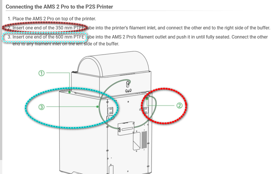

1) Bon question pratique par rapport aux raccordements PTFE-Imprimante-AMS 2 Pro...
J'ai regardé sur le wiki pour ces connexions et voilà ce qu'ils indiquent (voir capture d'écran ci-jointe), alors la question, la voili la voilou :
J'ai regardé pour le raccordement PTFE entre AMS 2 Pro et filament buffer (repère N°3) ainsi que sortie filament buffer et entrée imprimante ( repère N°2). Est-il vraiment important pour le repère N°2 cette longueur indiquée sur le wiki de 350mm, car moi j'ai un tube PTFE en 510mm, l'autre de 600mm pour N°3 c'est bon . Faut-il que je recoupe ce PTFE de 510mm à environ 310mm ?

Salut, plus les tubes PTFE sont courts, mieux c'est... Si tu as beaucoup de changements de couleurs sur une impression, par exemple, ça limite le temps de chargement /déchargement du filament et donc la durée des impressions... Bien sur en restant dans la limite de courbure acceptable pour ne pas que ça force...
