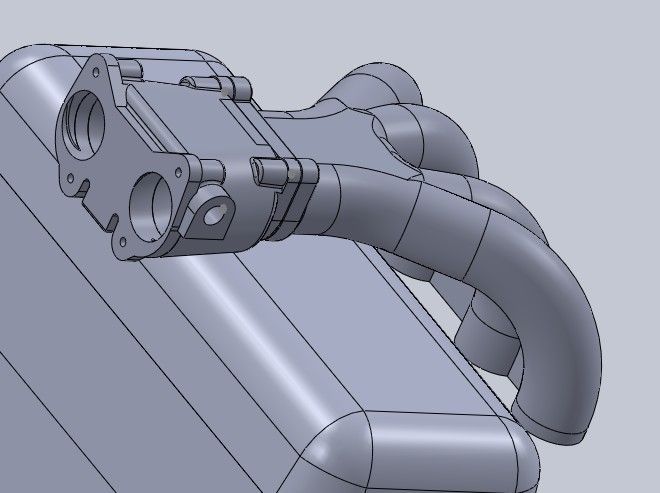

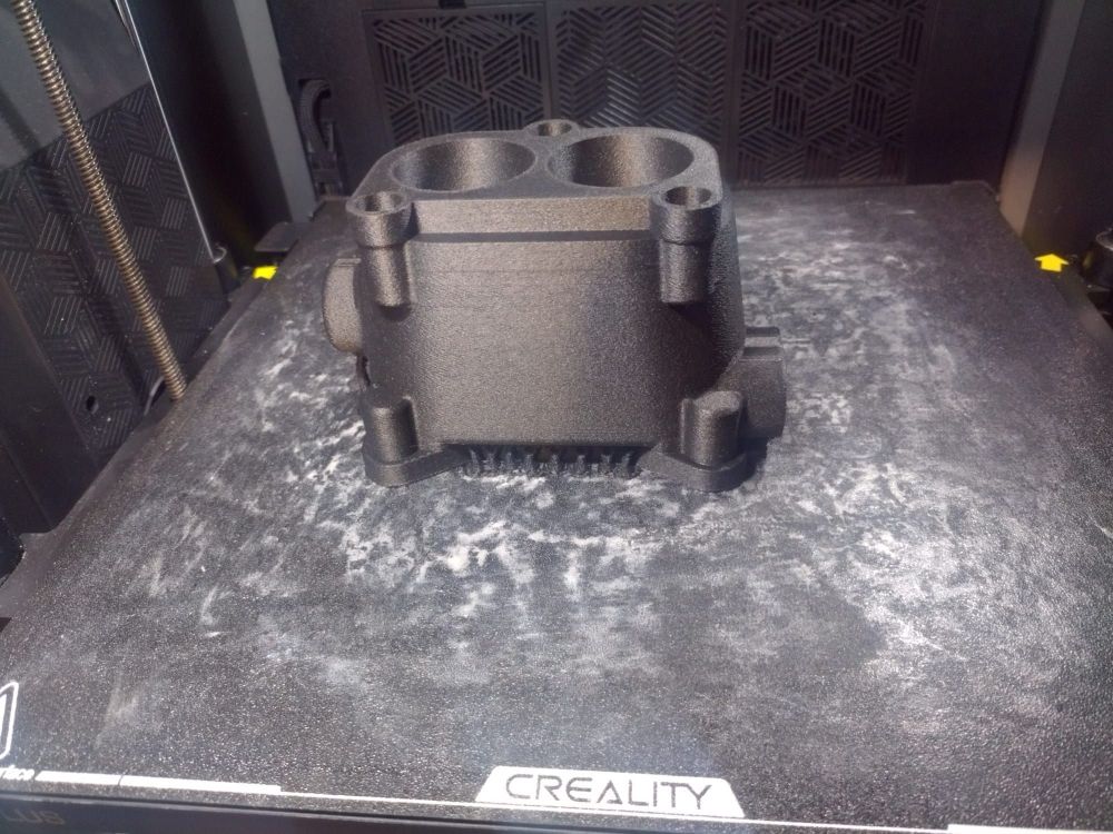

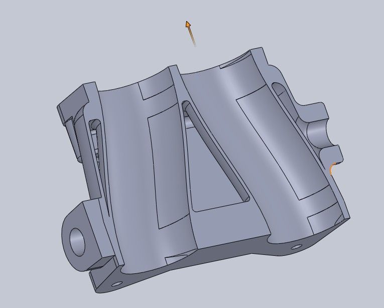

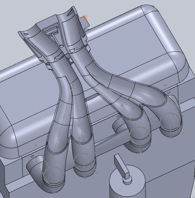

Boite à eau servant d'interface entre un carburateur weber 45DCOE et la pieuvre (inspiré des collecteur usine des année 1970) pour un Coupe Citroên DS 21 improimer en PA6-CFcoupe-boite-a-eau.jpg.60b493fa7a0f72d88a3e10a8226dcd89.jpg coupe de la dite boite à eau permettant de voir la poche d'eau
visu-1.jpg.c7cbe0d9a130ec6d5dfab2c8519a2b5e.jpg le visuel de la boite à eau et de sa pieuvre
coupecomplet.jpg.cb75610d9669e2433d66adca1d6f37f0.jpg en coupe
Premier bilan des ces impressions
Les filaments testés passe très bien dans le CFS ( la bobine de filament de support est un poil trop petite, celle du PA12-GF est limite trop grosse), pour le moment il ne me pose aucun Pb particulier, L'état de surface et l'homogénéité me semble bonne. Séchage effectuer en respectant au minimum les préconisations du fabricant ( je me suis basé sur le temps le plus long au vue de ma méthode de séchage 😅)

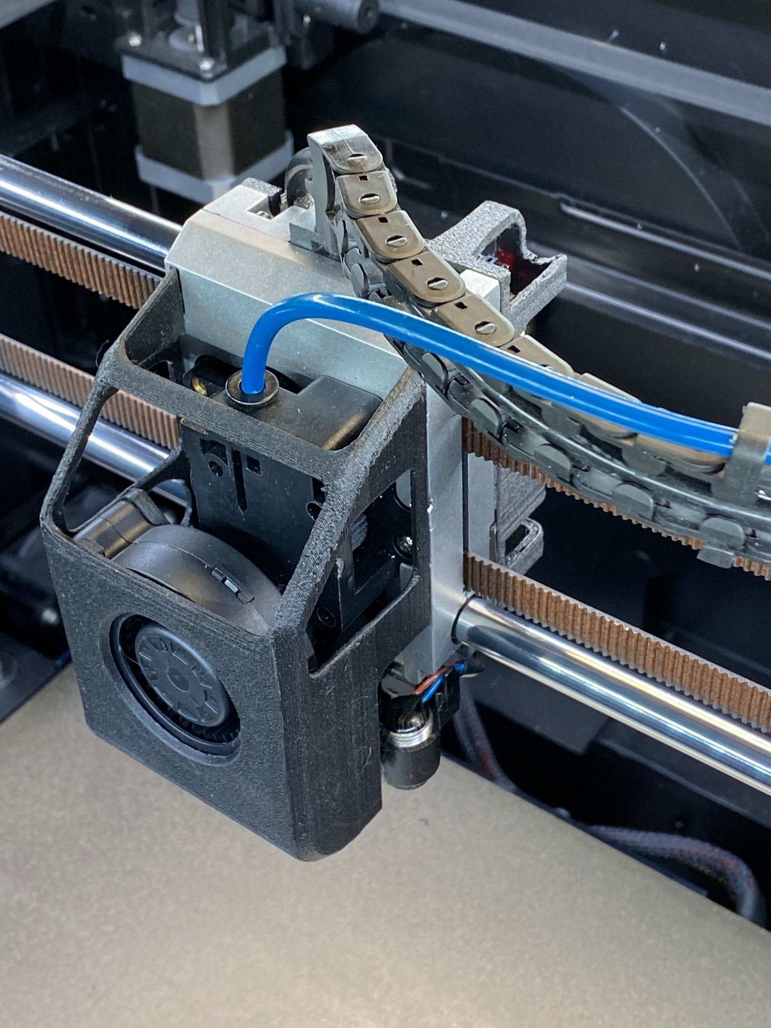

J'ai des Ultimaker et des IDEX, mais pas de recharge automatique en fin de bobine. juste les capteurs de fin de filament. Avec des bobines de 2,3kg, ce n'est pas trop un problème. Et le gaspillage de matière est réduit.

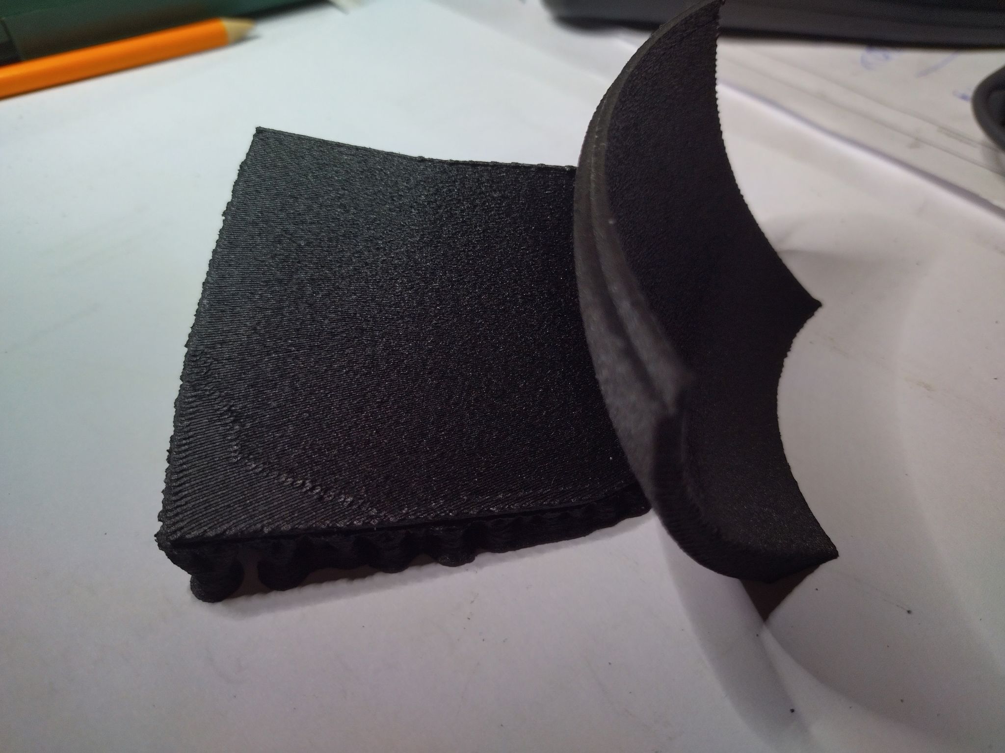

Tu peux essayer avec un PVA modifié pour le PA, ça marche très très bien et tu règle le slicer comme pour toute impression avec des supports solubles.

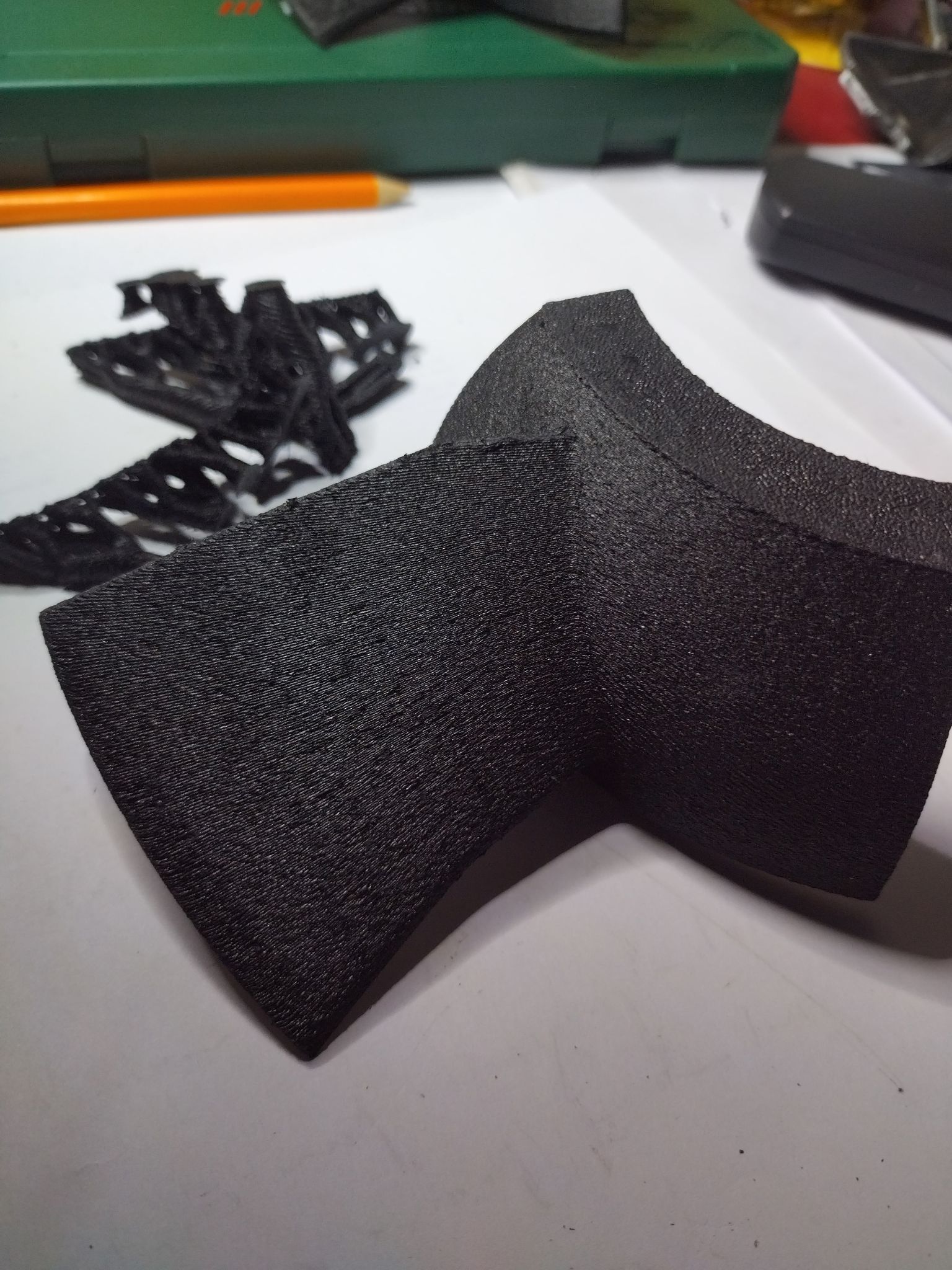

Petite photo de PA CF avec supports en FormFutura Atlas sur une Ultimaker (un peu de oozing toutefois, le PA CF en 2,85 bien sec ne passe pas bien, trop raide ...) .
La face avant est sur le plateau. C'est pour avoir le diffuseur impeccable que j'ai pris des supports solubles. Mais on voit sur les montants ce que ça donne.

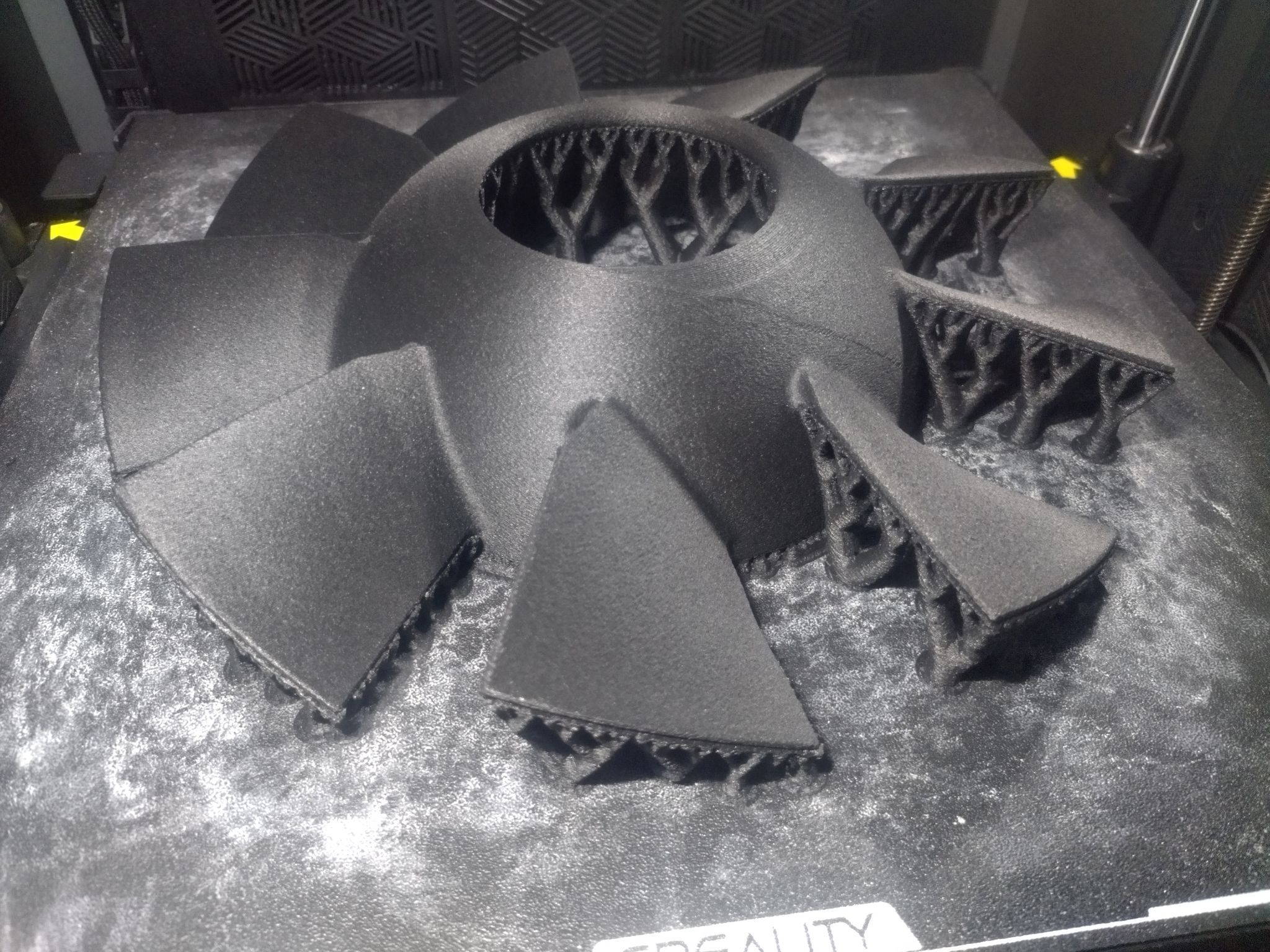

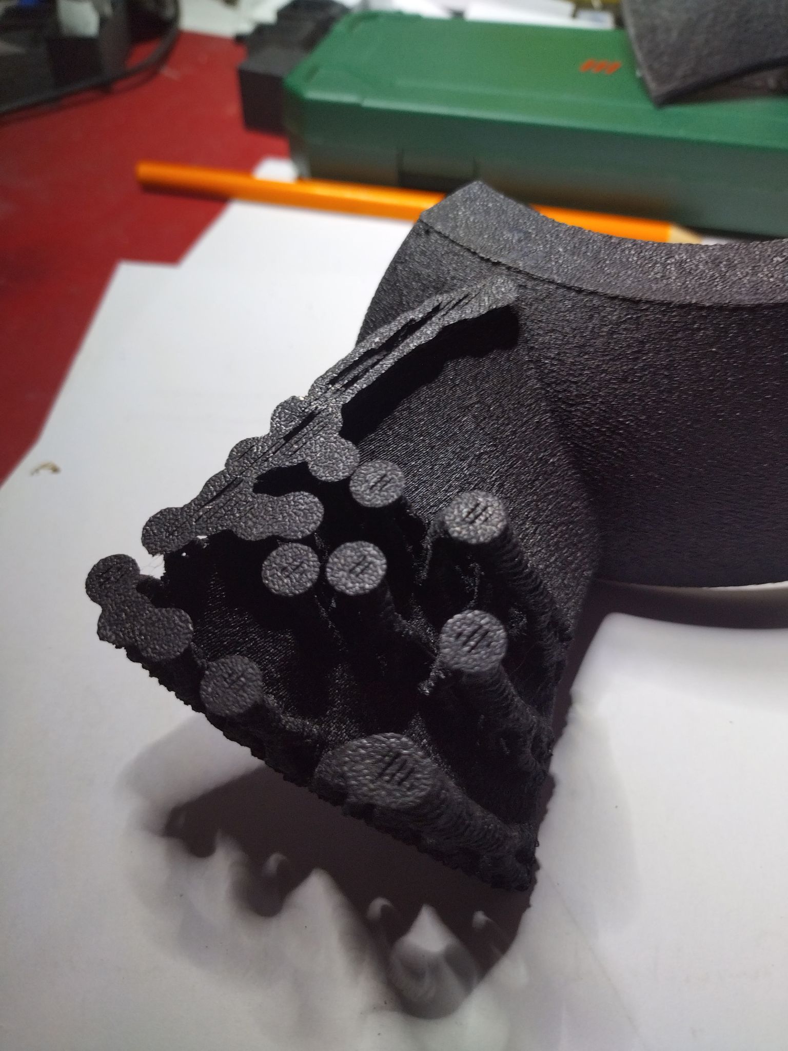

c'est quasiment l'état de surface que j'ai avec les supports en PA12 et un espacement pièces interface at 50% de l'épaisseur de la couche, J'ai été surpris du décollement facile des supports.
J'ai lancé en début de soirée la même turbine mais  ABS-CF, le client final souhaite une version moins chère, même si il perd de la résistance au choc,( lors des sortie dans les bacs à gravier des circuits ils perdent des pales 😇) le client est roi j'en vendrais plus.

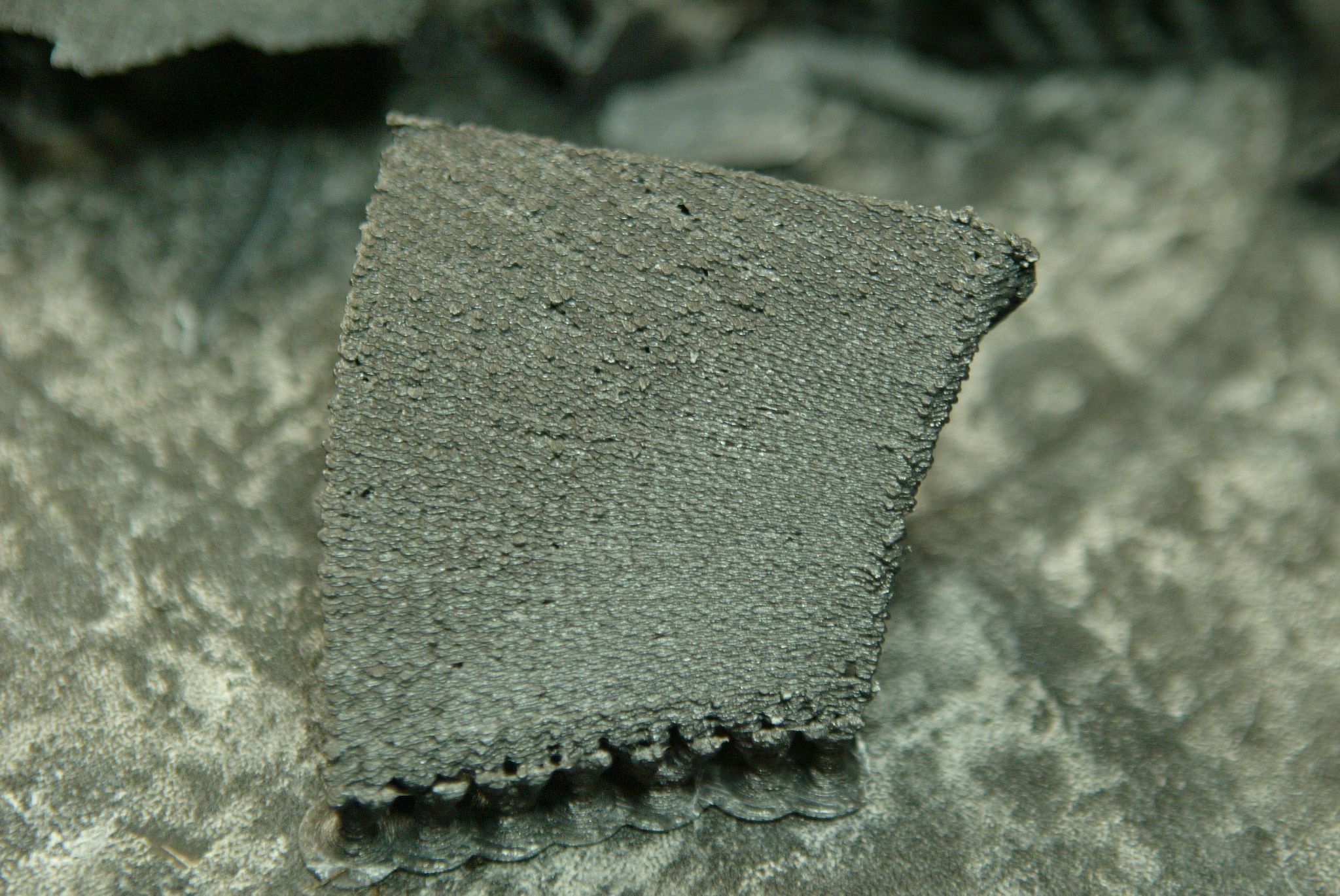

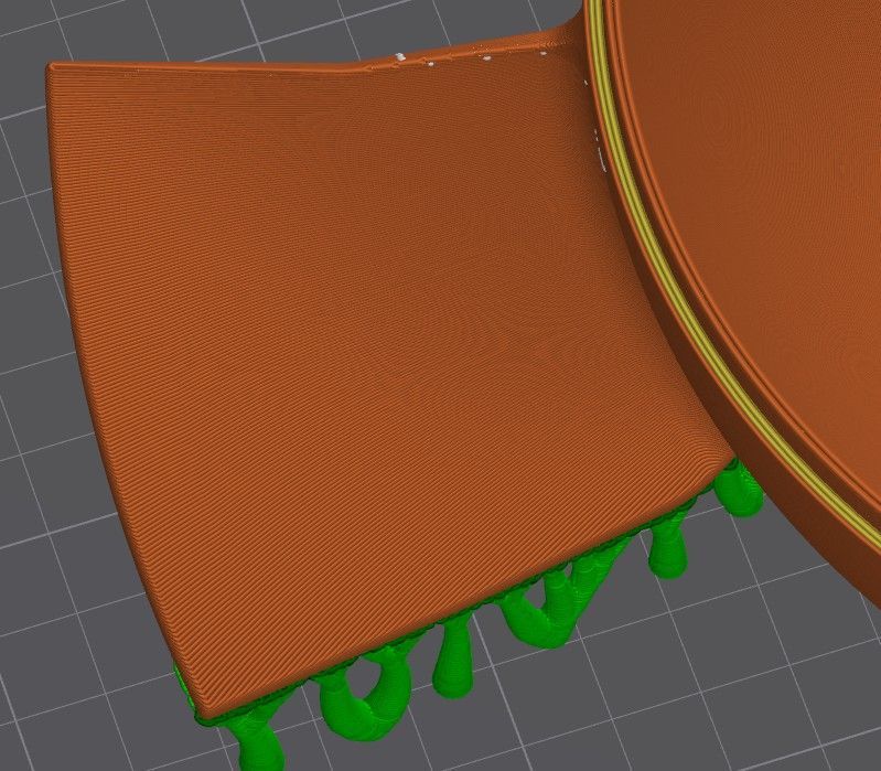

Personnellement je trouve que l'état de surface des PA chargés CF15 ou GF30 est plutôt moyen du à la charge de fibres. Par contre chez moi (buse de 0.6 mm) je dois avoir 280 - 300 microns de gap pour une impression à 200 microns si je veux pouvoir retirer les supports normaux.
En supports solubles, sans parler de l'état de surface des murs, les couches dessus / dessous sur support sont vraiment nickel. Et le dimensionnel est respecté.

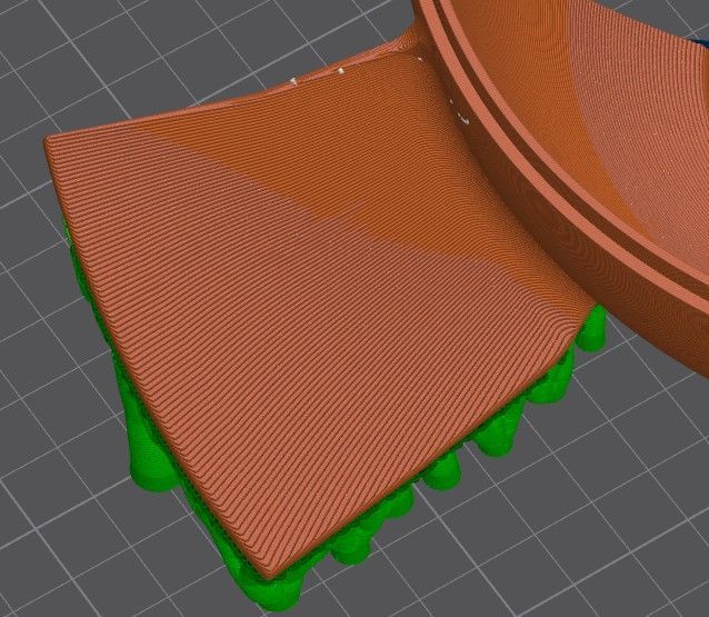

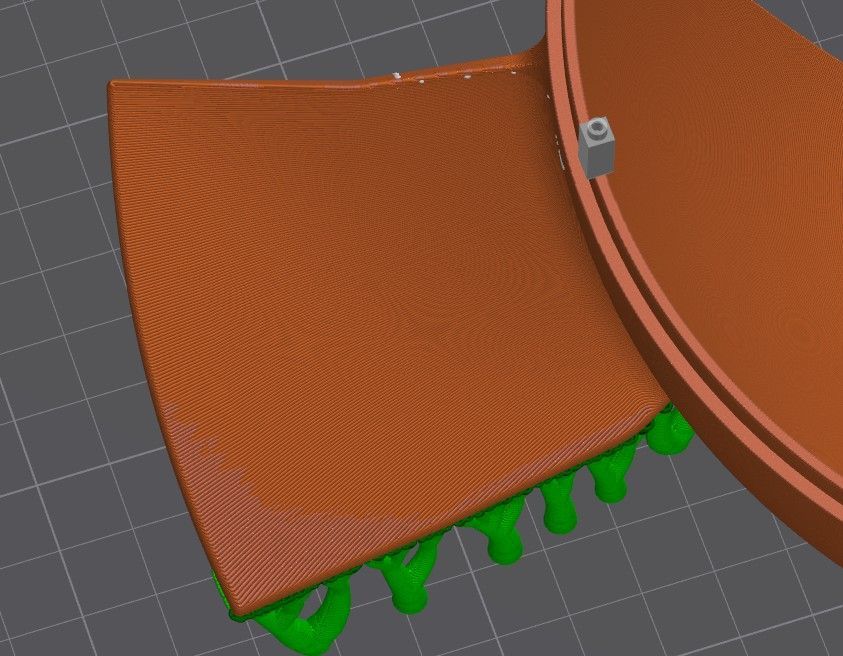

As tu essayé avec des supports normaux et non pas tree ? Et aussi quel motif utilises tu pour la couche d'interface pour tes supports ? Ca joue beaucoup.
il y a 5 minutes, V3DP a dit :
sur des test oui j'ai essayé les supports normaux cela ne me change pas l'état de surface au dessus des supports!  il me semble que j'ai opter pour le motif par défaut mais avec un espacement de 0. J'ai encore je pense beaucoup de test a faire, je reste un débutant.

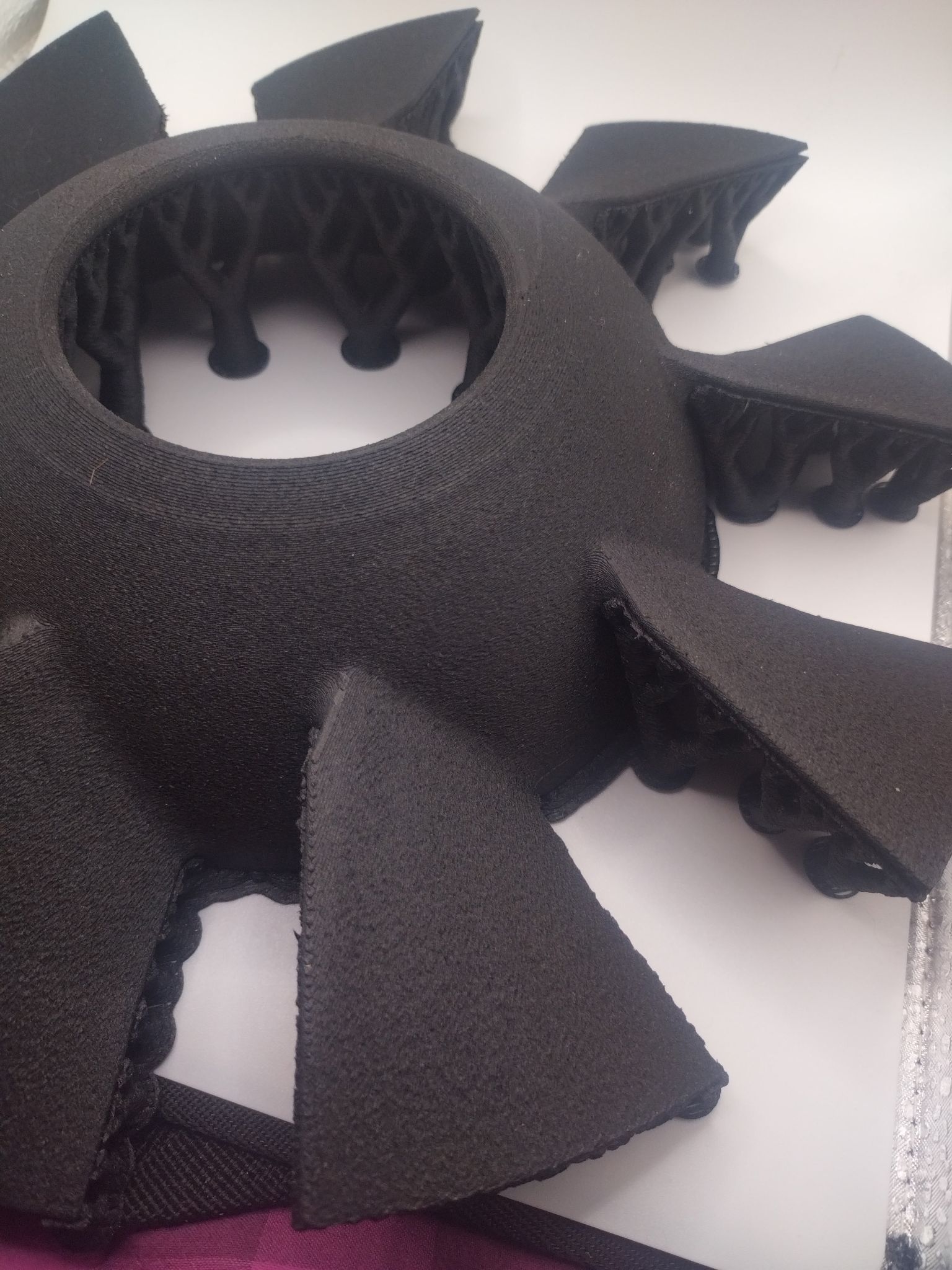

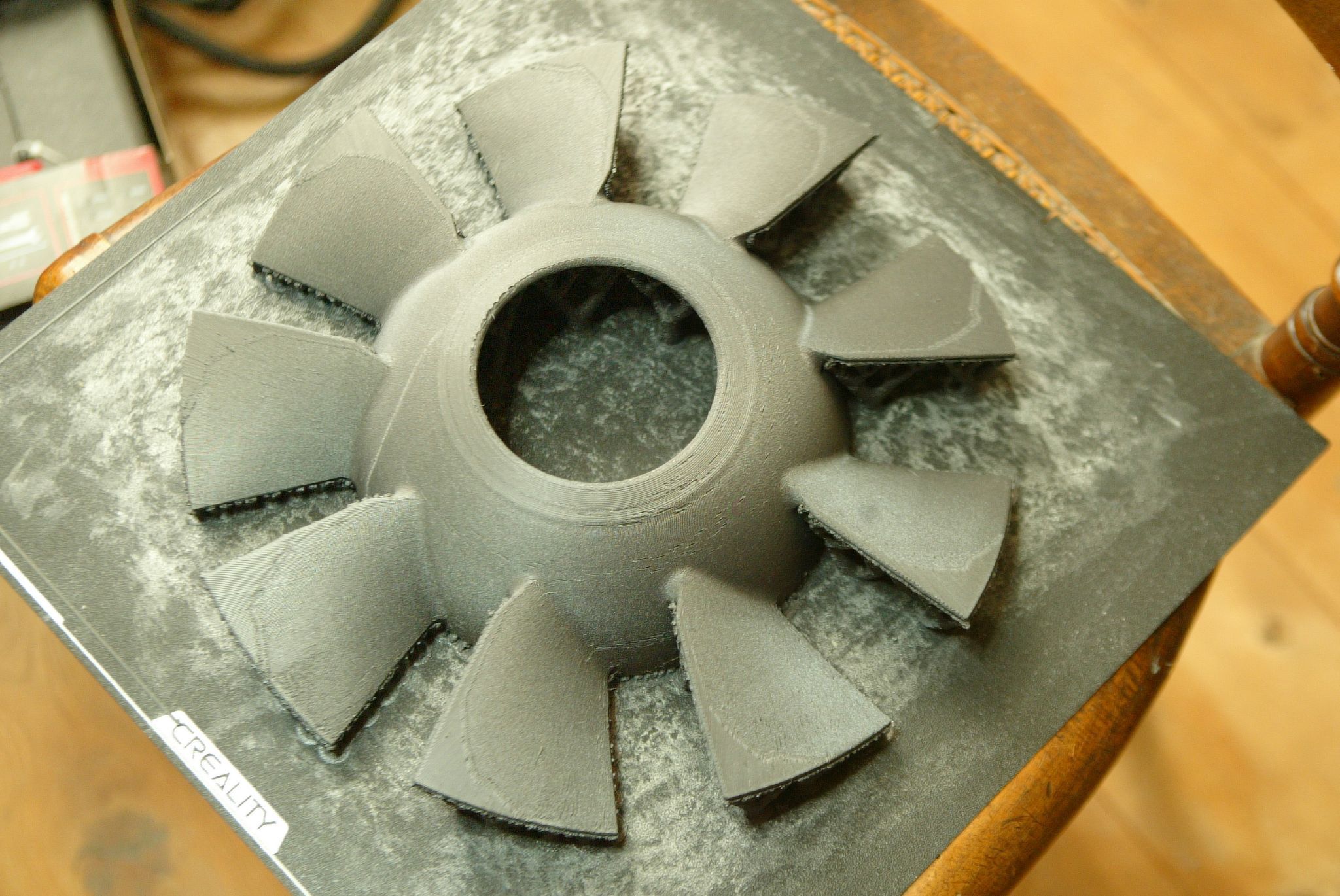

HELICE LHS3 D PRINTING  MEP X27 ABS-CF EIMAI

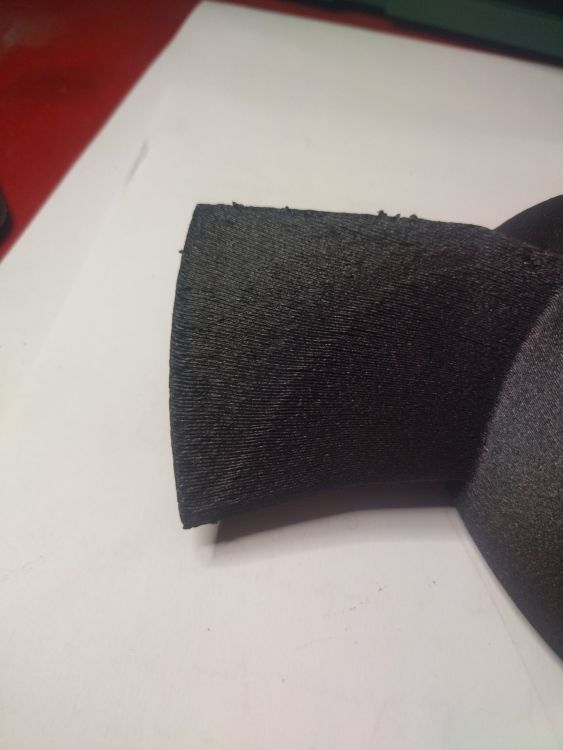

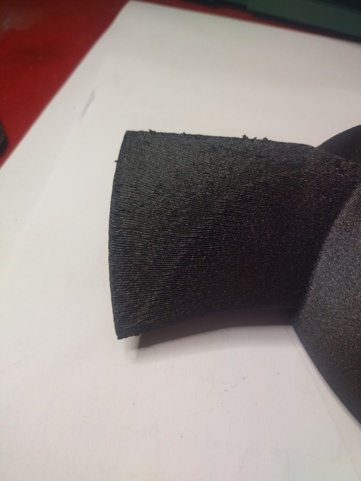

Toujours mon ventilateur 9 pales pour MEPX27 ici en ABS-CF. Mes paramètres d'impression doivent être améliorables.

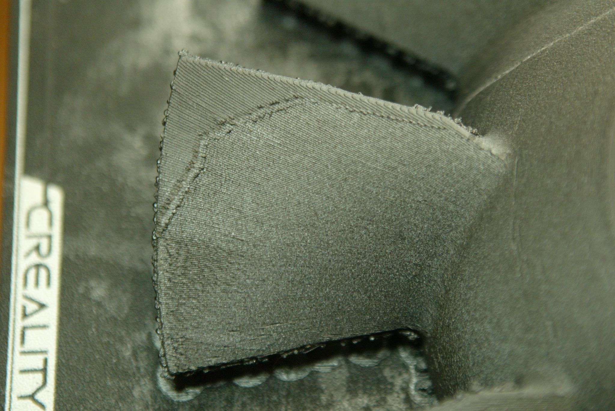

je constate un changement d'état sur le bout des pales
DETAIL DEFAUT BOUT D'AILE ABS-CF EIMAI MEPX27
on le constate de façon quasi symétrique sur toutes les pales.

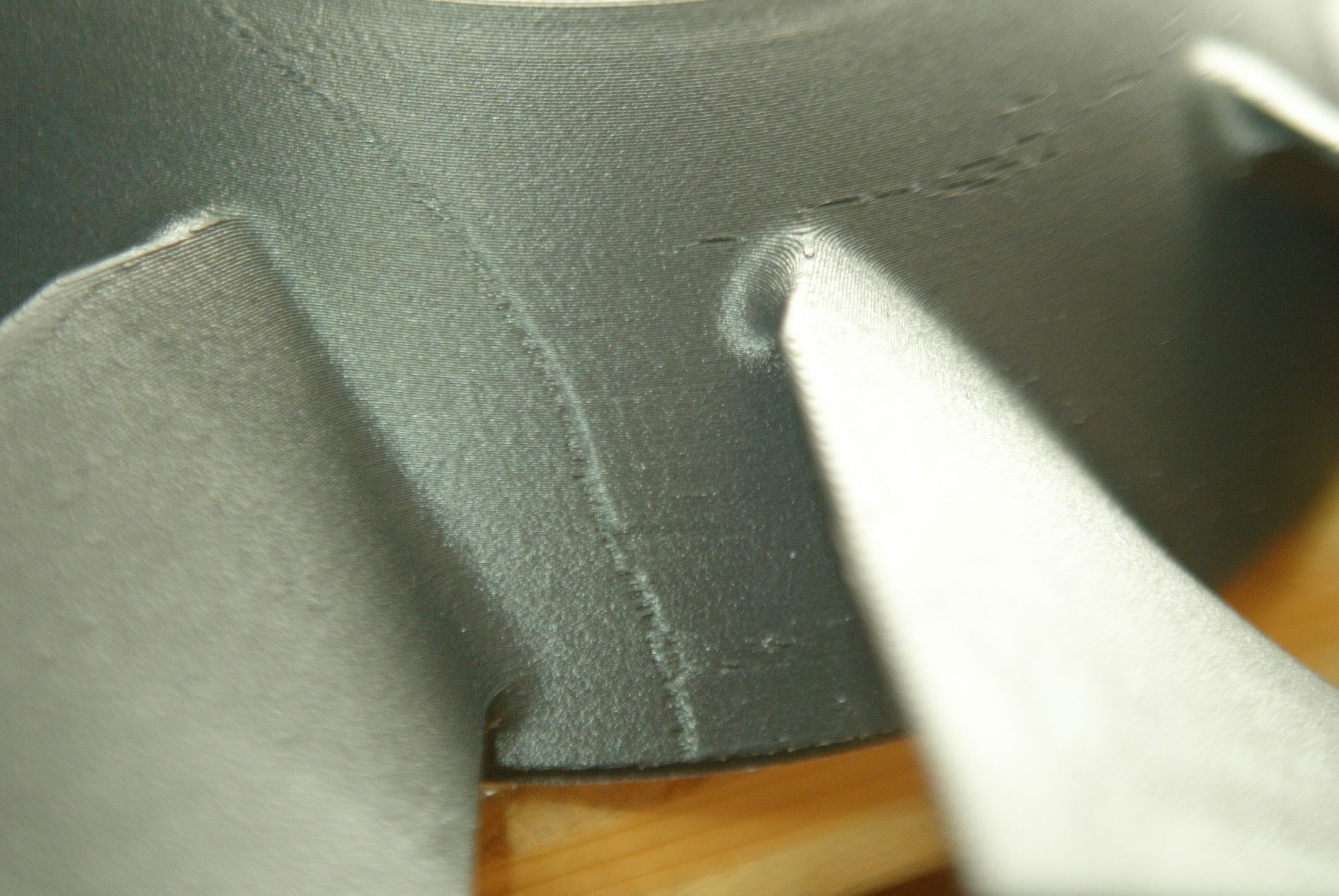

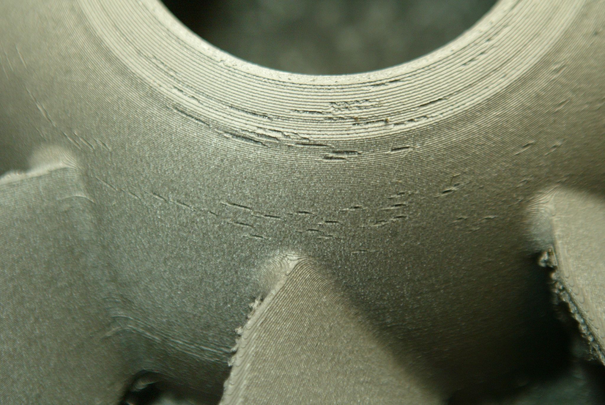

j'ai aussi des manques a certain endroit et surtout sur la coutureDetail defaut  ABS-CF EIMAI MEPX27Detail defaut COUTURE ABS-CF EIMAI MEPX27
de plus je n'arrive a avoir un état de surface propre de l'interface des supports . ( si de bonne âme pouvaient m'orienté pour améliorer cela)
pour conclure avec la K2+ avec la chambre chauffé a 62°ce filament s'imprime sans gros soucis.
Prochain test le PA12-GF.
