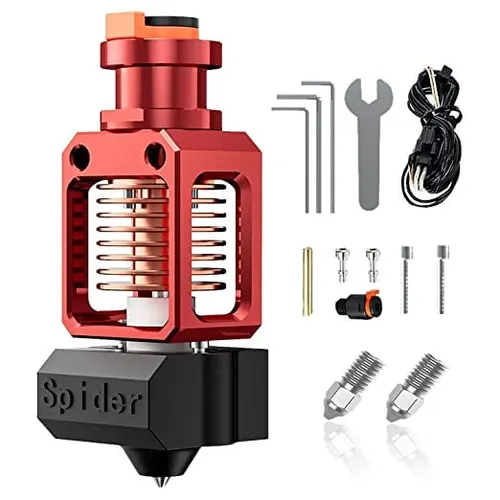

B2omzer Posté(e) Novembre 11, 2025 Posté(e) Novembre 11, 2025 Bonjour à tous, voila j'ai une ender3v2 avec un Hotend Spider 3.0 Creality. j'ai eu un soucis hier et ma chaussette en Silicone est morte. Sauf qu'aujourd'hui impossible de trouver un model compatible avec mon hotend. je ne trouve pas non plus la chaussette d'origine. Mes anciennes chaussette de la hotend d'origine ne sont pas compatble. Alors si quelqu'un connait un produit qui serait compatible avec ma hot end Spider 3.0 je suis preneur. Merci d'avance

PPAC Posté(e) Novembre 11, 2025 Posté(e) Novembre 11, 2025 (modifié) Salutation ! Mes recherches Google sont infructueuses… ( https://www.google.com/search?q=Creality+Spider+V2%2FV3+Silicone+Sock (hors de prix car 18.95€ (+ port ?)) https://www.reprapwarehouse.com/products/silicone-sleeve-for-spider-v2-v3-hotend-pre-order ( nz donc port ++ si en ue ) https://3dmax.co.nz/Silicone-Sleeve-Spider-4004010238 (n'est plus dispo ) https://mvip.creality.com/en/goods/goodsDetail/1946 (n'est plus dispo ) https://fr.aliexpress.com/i/1005005354280937.html https://www.google.com/search?q=Silicone-Sleeve-Spider-4004010238 pas mieux https://www.google.com/search?q=4004010238 pas mieux ... ) Donc, je dirais de voir s'il n'y a pas moyen de "patcher" / "ressusciter" voir refaire ta chaussette morte avec des bouts de "ruban adhésif polyimide" ( alias Kapton, exemple https://3delectroshop.fr/colles-adhesifs-et-fixations/34-ruban-kapton-10mm.html ) et/ou "Isolants corps de chauffe" (exemple https://3delectroshop.fr/fixations-et-isolants/31-isolant-tete-d-impression-.html ) / "Coton d’isolation thermique pour le bloc de chauffe (Hot-End)" et/ou de tube de silicone haute température. l'idéal serait de trouver une personne qui a cela dans son bordel de bricolage ( donc si tu a un ami chauffagiste ou une personne qui travaille avec les clim ... lui demander, on ne sait jamais. ) Modifié (le) Novembre 11, 2025 par PPAC 1

fran6p Posté(e) Novembre 12, 2025 Posté(e) Novembre 12, 2025 @B2omzer Ne connaissant pas cette tête (spider v2), ressemble-t-elle à cette Red Lizard ? Si oui alors des chaussettes, trouver, tu peux ici.
B2omzer Posté(e) Novembre 12, 2025 Auteur Posté(e) Novembre 12, 2025 (modifié) Il y a 4 heures, fran6p a dit : @B2omzer Ne connaissant pas cette tête (spider v2), ressemble-t-elle à cette Red Lizard ? Si oui alors des chaussettes, trouver, tu peux ici. Il y a 4 heures, fran6p a dit : @B2omzer Ne connaissant pas cette tête (spider v2), ressemble-t-elle à cette Red Lizard ? Si oui alors des chaussettes, trouver, tu peux ici. Hello. nan pas exactement, là où je me fais avoir sur les chaussettes, sur le spider 3.0 il a un carré avec des bords arrondis Après elle est comment red lizard ? Modifié (le) Novembre 12, 2025 par B2omzer
fran6p Posté(e) Novembre 12, 2025 Posté(e) Novembre 12, 2025 il y a 30 minutes, B2omzer a dit : Après elle est comment red lizard ? Aucune idée . Une autre solution serait de remplacer le bloc de chauffe par un compatible comme celui-ci. Il suffira de récupérer la cartouche de chauffe et la thermistance de ta Spider pour les mettre sur le bloc Red Lizard. Avec ce lien, tu peux avoir 5 chaussettes et un bloc pour moins de dix euros (prendre plutôt un bloc en cuivre (copper).
