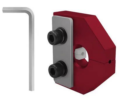

NoOne38 Posté(e) Novembre 27, 2025 Auteur Posté(e) Novembre 27, 2025 et çà vous en pensez quoi ? https://fr.aliexpress.com/item/1005001269315575.html?spm=a2g0s.9042311.0.0.3ffb6c37oujnDp
jcjames_13009 Posté(e) Novembre 27, 2025 Posté(e) Novembre 27, 2025 (modifié) Salut J'avais acheté le même il y a quelque temps et ça fait le job Je crois que @Alain D. cède le sien au prix des FDP A+ JC Modifié (le) Novembre 27, 2025 par jcjames_13009

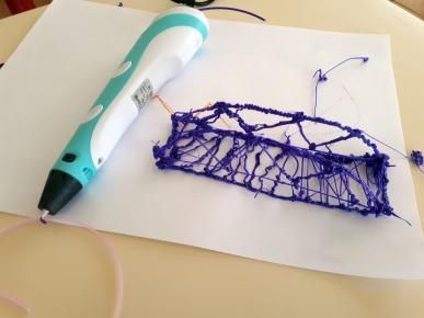

PPAC Posté(e) Novembre 27, 2025 Posté(e) Novembre 27, 2025 (modifié) Il y a éventuellement le stylo 3D pour utiliser les fins de bobines… Genre de résultat quand on maitrise le stylo 3D, la lame a ultra son, les pannes de fer à souder, papier à poncer, ... pour un beau rendu (le chat n'est pas fait avec un stylo 3D ) Citation mais, pour le moment, je dirais que mon niveau plafonne ( faute de patience ) au genre du résultat suivant source image https://www.ateliersmedicis.fr/journal/artiste/stylo-3d-12925 Modifié (le) Novembre 27, 2025 par PPAC

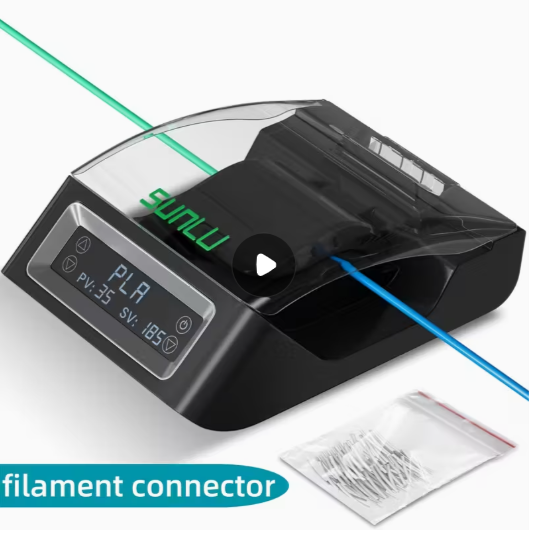

Julien Posté(e) Novembre 27, 2025 Posté(e) Novembre 27, 2025 Sunlu propose aussi un "filament connector" https://sunlu.fr/products/sunlu-filament-connector-fc01-fusion-splicer-sunlu-boutique-en-ligne 1 2
pascal_lb Posté(e) Novembre 27, 2025 Posté(e) Novembre 27, 2025 (modifié) J'avais aussi testé ce connecteur de filament https://www.lesimprimantes3d.fr/forum/topic/62480-retour-sur-le-connecteur-de-filament-de-chez-sunlu/ Modifié (le) Novembre 27, 2025 par pascal_lb 3
Alain D. Posté(e) Novembre 27, 2025 Posté(e) Novembre 27, 2025 Il y a 6 heures, NoOne38 a dit : et çà vous en pensez quoi ? https://fr.aliexpress.com/item/1005001269315575.html?spm=a2g0s.9042311.0.0.3ffb6c37oujnDp Toi, tu n'as pas lu mon message plus haut...
NoOne38 Posté(e) Novembre 27, 2025 Auteur Posté(e) Novembre 27, 2025 Oups !! @Alain D. mille pardons , je suis passé dessus ...un peu vite Bon, je me suis quand même décidé pour celui-ci pour tester
Alain D. Posté(e) Novembre 28, 2025 Posté(e) Novembre 28, 2025 Il y a 10 heures, NoOne38 a dit : ..... Bon, je me suis quand même décidé pour celui-ci pour tester ..... Tu as passé ta commande ?
Rapetotor Posté(e) Décembre 1, 2025 Posté(e) Décembre 1, 2025 Bonsoir, J'ai acheté ce petit engin une trentaine d'euro, ça marche super bien pour souder les restes de filaments..... Le 27/11/2025 at 17:35, Alain D. a dit : Toi, tu n'as pas lu mon message plus haut... J'ai le même....il me faudrait 3 ou 4 bras

damdam2959 Posté(e) Décembre 18, 2025 Posté(e) Décembre 18, 2025 Le 01/12/2025 at 20:03, Rapetotor a dit : Bonsoir, J'ai acheté ce petit engin une trentaine d'euro, ça marche super bien pour souder les restes de filaments..... J'ai le même....il me faudrait 3 ou 4 bras Bonjour je confirme je recycle des bouteille plastique en filament et me sert de cet outil pour relier les résultats ca marche super et men sert également pour relier les fin de bobine étant donner que mon capteur de filament et pas près de la buse Jai toujours 10-15 cm de restant de bobine et cet outil me sert a relier ces bouts la cdlt
