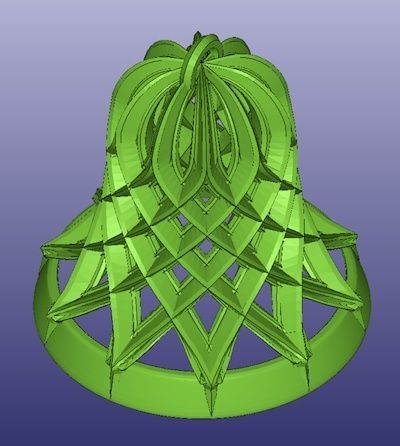

Pour réaliser un premier test, j’ai choisi ce modèle de saison, une décoration de noël, disponible gratuitement sur Thingiverse : https://www.thingiverse.com/thing:5606663

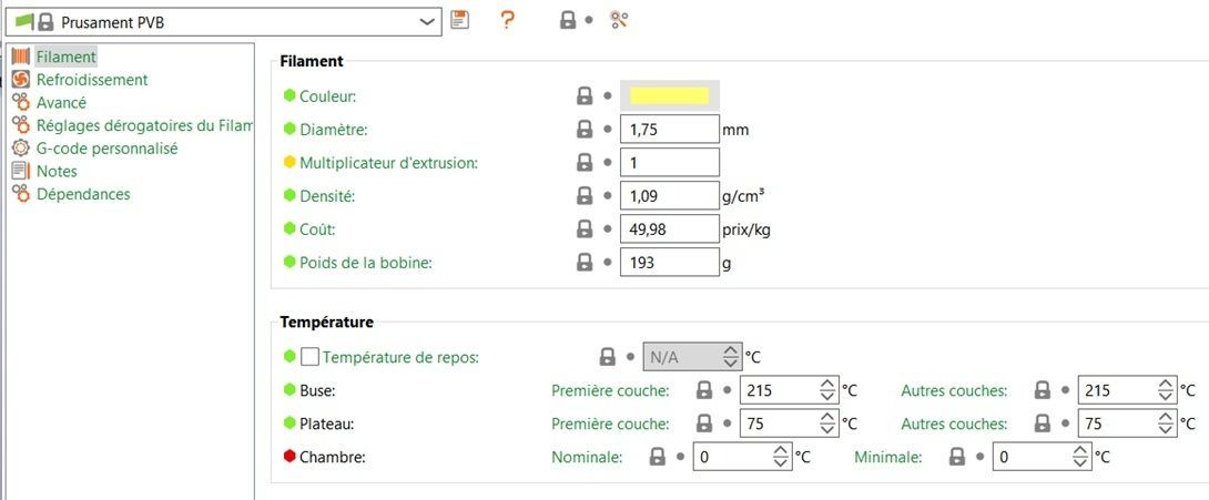

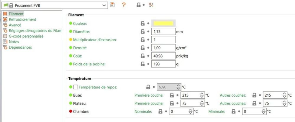

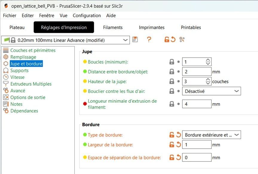

J’ai utilisé le profil par défaut de Prusa Slicer « Prusament PVB »
Seules modifications, les réglages de la jupe et de la bordure, je voulais élargir un peu la surface en contact avec le bed, sans faire non plus de brim épais :

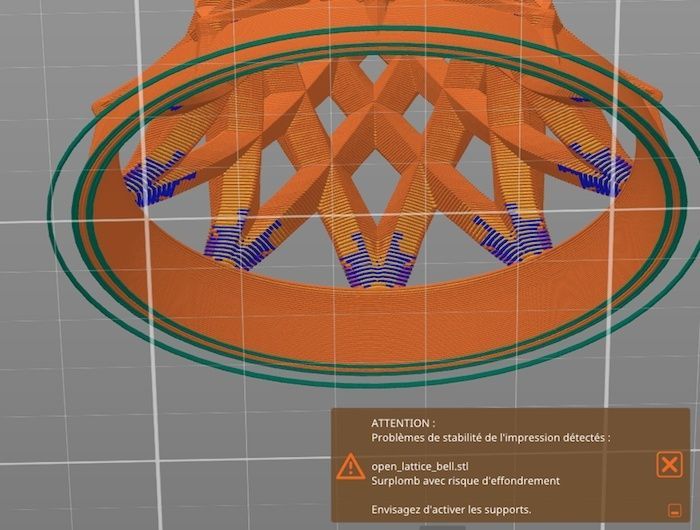

Le slicer indique qu’il peut y avoir des problèmes de surplomb, je vais quand même imprimer la pièce sans supports, on verra ce que ça donne :

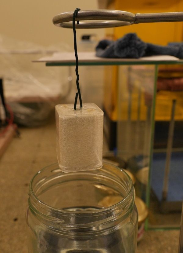

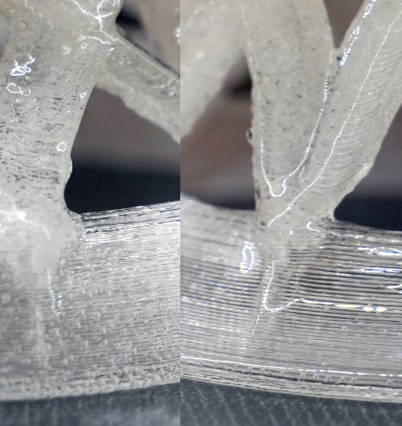

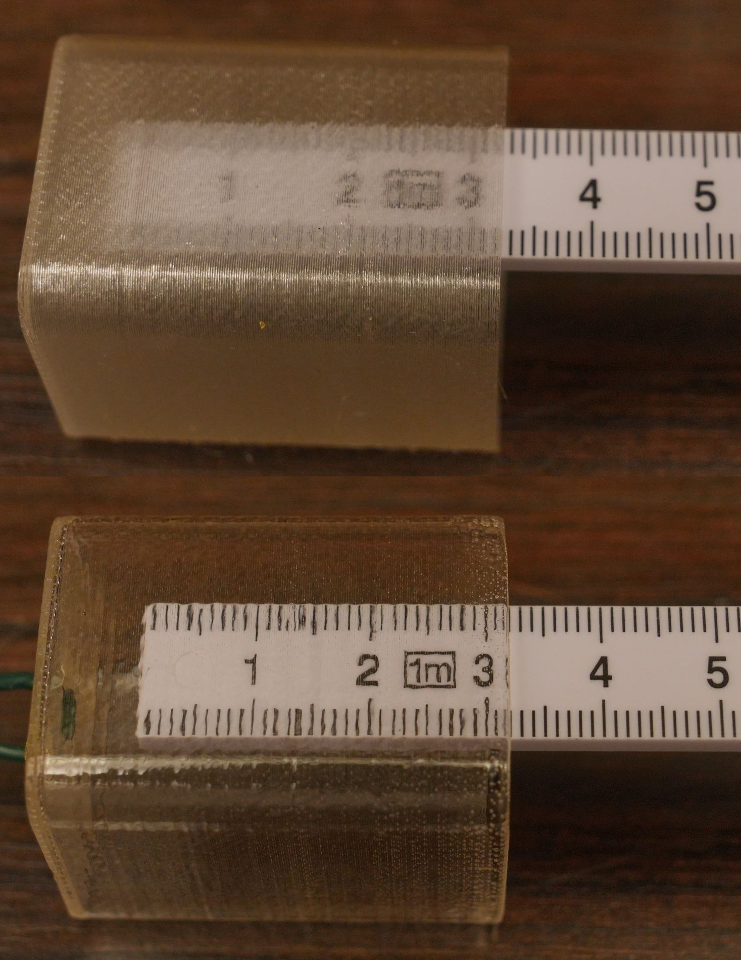

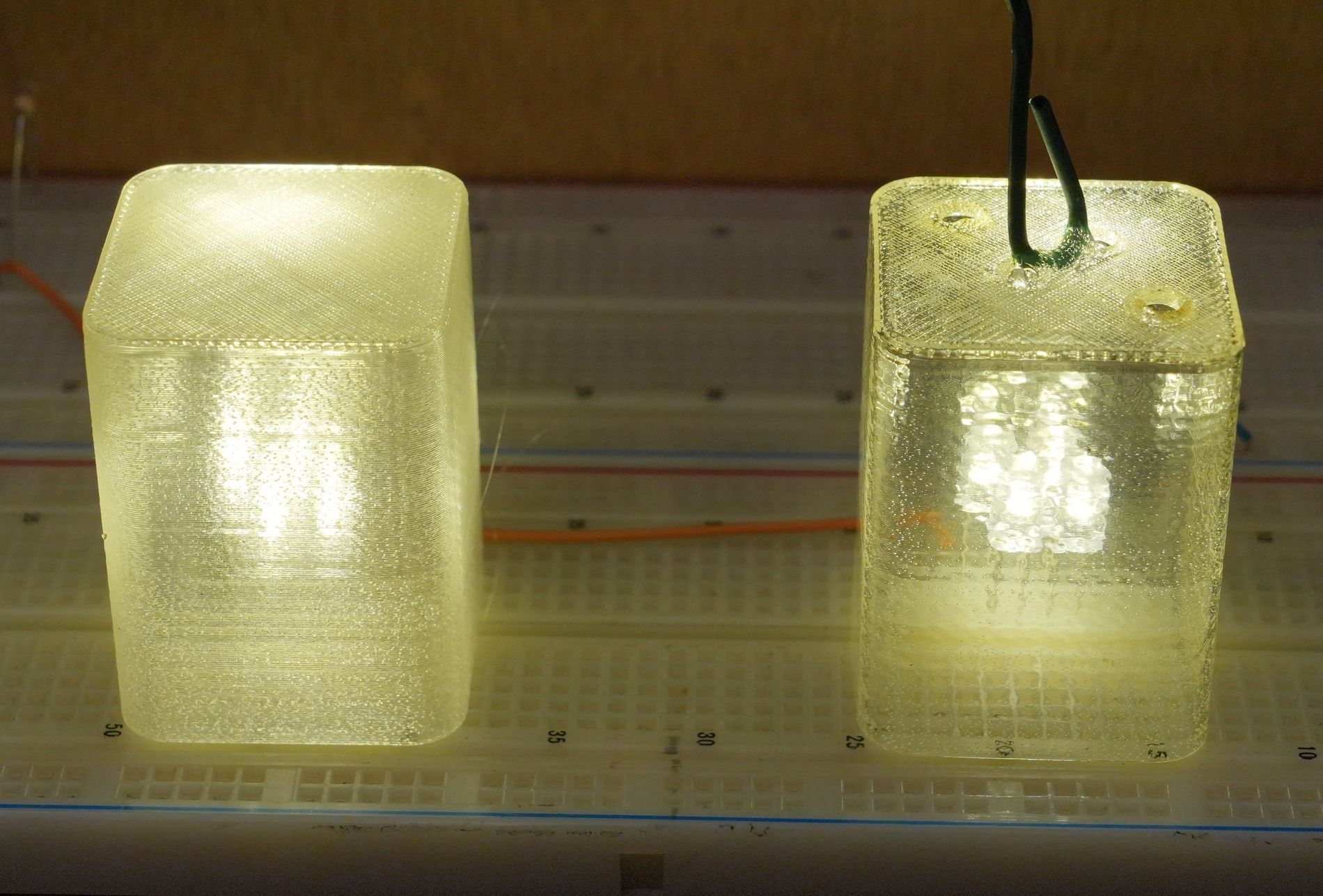

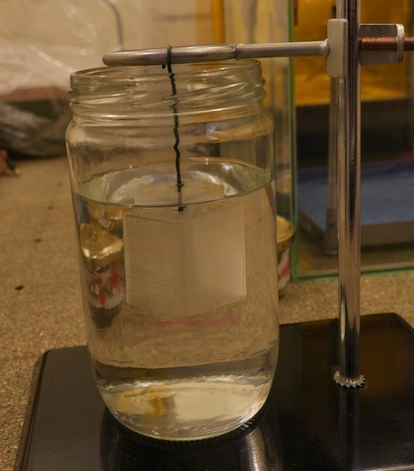

Je procède au lissage d’une des pièces avec de l’alcool isopropylique (IPA).
Je trempe la pièce 30 secondes dans un bocal d’IPA, puis je la laisse sécher environ 25 minutes ; je répète l’opération 8 fois, et je laisse la pièce sécher une nuit entière.
Remarque importante : la méthode que j’ai utilisée, le trempage dans l’IPA liquide, nécessite que la pièce ait un fond percé ou soit « traversante » de manière à ne pas emprisonner d’air, ce qui n’est pas le cas des vases. Il est également nécessaire d’accrocher la pièce quelque part avec un fil de fer. Il sera difficile de tremper un vase puis de le retirer sans laisser de marques… une autre technique est de lisser les pièces en PVB avec de la vapeur d’IPA. Une recherche sur Google vous donnera les informations nécessaires.
La pièce est bien lisse au toucher, on voit les stries des couches internes par transparence. La pièce est un peu poisseuse mais pas collante. Je décide tout de même de la passer au déshydrateur en même temps que la bobine que je sèche avant de la ranger dans un sachet hermétique.

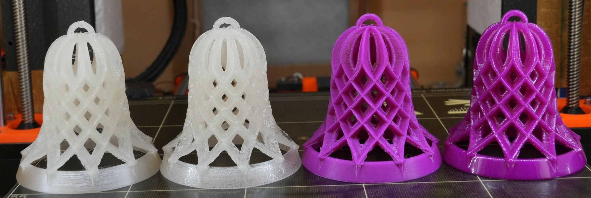

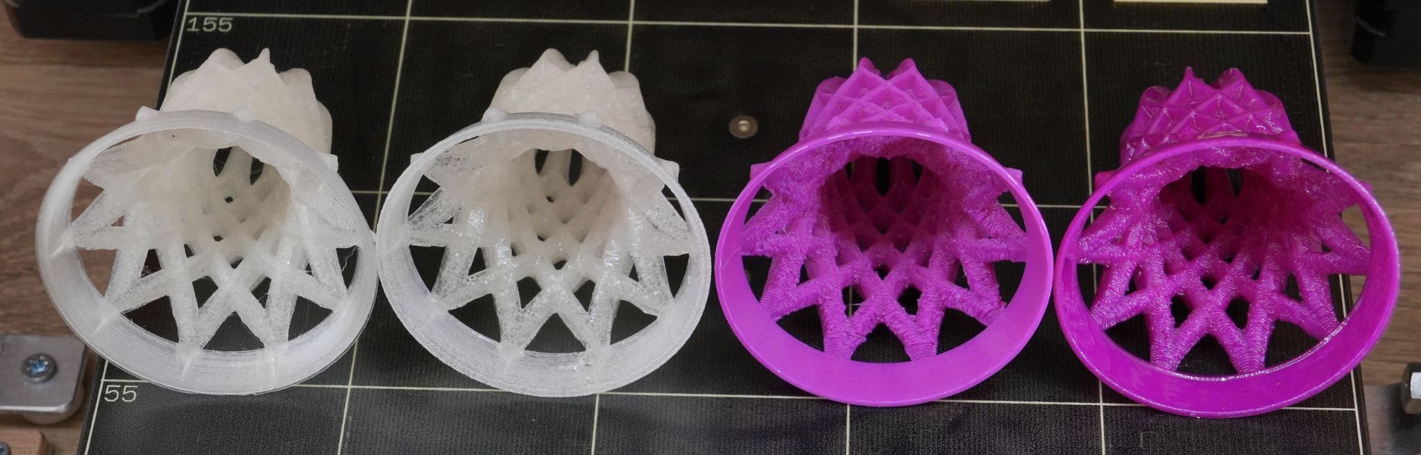

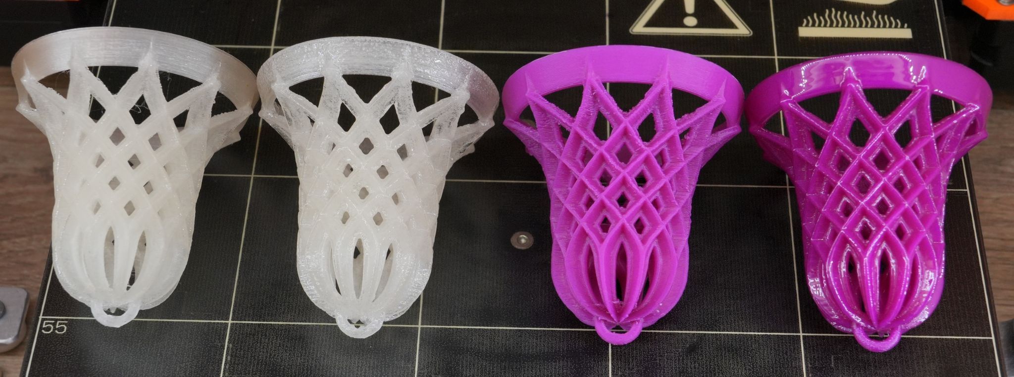

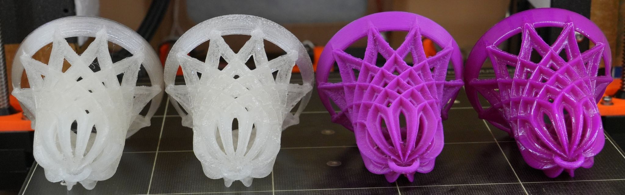

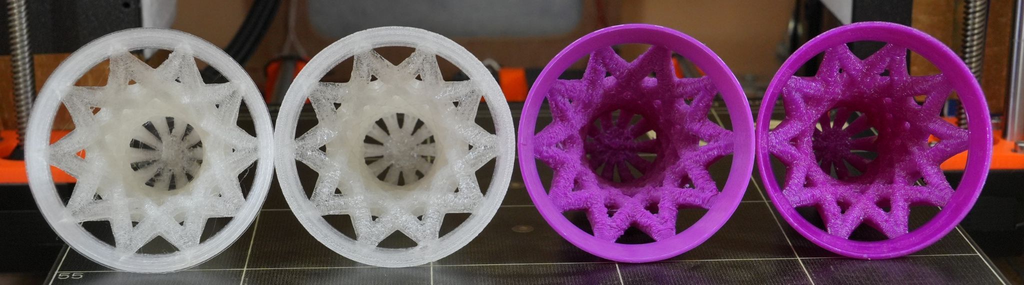

A titre de comparaison, j’imprime la même pièce en ABS violet en deux exemplaires, et je réalise un lissage à l’acétone sur une des deux.
De gauche à droite sur les photos :
-    Pièce en PVB brute
-    Pièce en PVB lissée
-    Pièce en ABS brute
-    Pièce en ABS lissée.

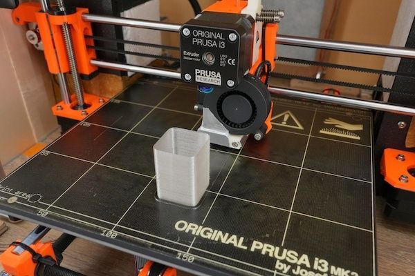

Je décide alors de passer aux choses sérieuses, en imprimant une pièce en mode spiral vase.
Dans ce mode, le slicer applique un traitement particulier : seule le fond et les faces latérales d’un volume en STL sont imprimés. Il n’y a aucun remplissage, et la face supérieure n’est pas imprimée ; le volume en STL est en quelque sorte creusé. Les faces latérales sont imprimées avec un unique périmètre en spirale, sans interruption ; l’imprimante suit le contour de la pièce en tournant sur le plan X/Y tout en montant doucement et de façon continue l’axe Z. La pièce obtenue est fine mais offre le meilleur rendu translucide voire transparent possible avec une imprimante 3D, sans aucune trace de « couture » qu’on trouve habituellement sur les pièces imprimées en 3D aux endroits où la buse s’arrête ou commence un périmètre.

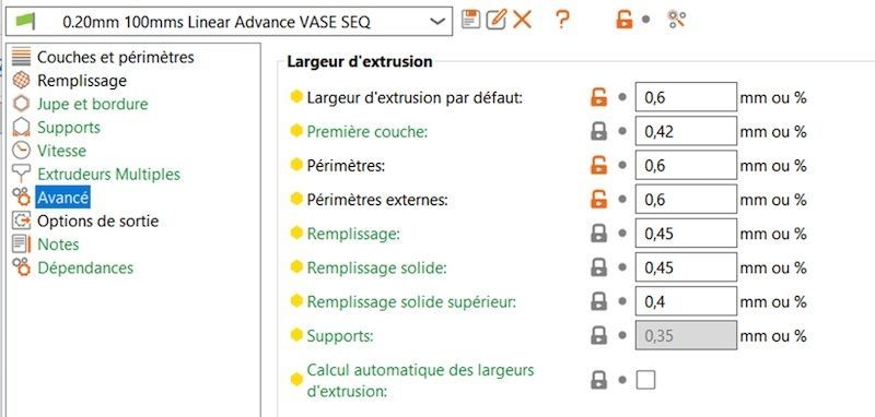

Je le fais avec ma buse de 0,4mm, mais en augmentant la largeur d’extrusion (0,6 au lieu de 0,45)

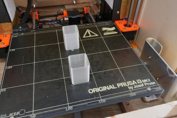

J’imprime la pièce en deux exemplaires en une seule fois, grâce à la fonction d’impression séquentielle de Prusa Slicer :
En effet, par principe, en mode spiral vase, l’imprimante est contrainte d’imprimer une pièce en une seule fois, avec une seule spirale. La seule possibilité pour imprimer plusieurs pièces est de le faire de façon séquentielle, c’est-à-dire l’une après l’autre.
La fonction d’impression séquentielle ne se limite pas aux impressions en spiral vase ; elle est bien pratique, car elle permet de diminuer le temps d’impression de plusieurs objets, et aussi de diminuer le stringing. Seule contrainte : il faut que les dimensions des objets imprimés le permettent et qu’ils soient suffisamment espacés, on ne pourra pas remplir le bed au maximum comme on pourrait le faire avec une impression classique.

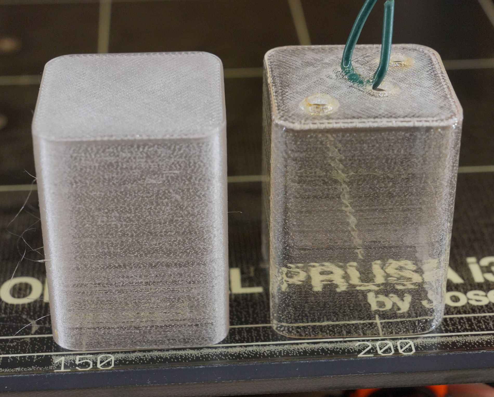

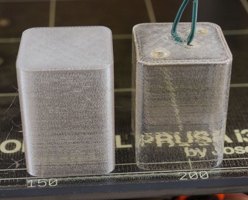

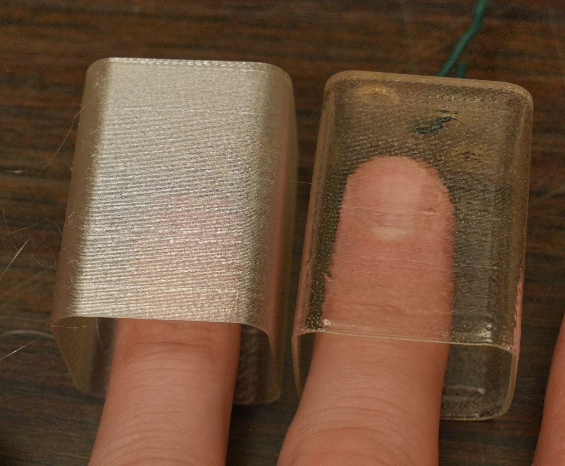

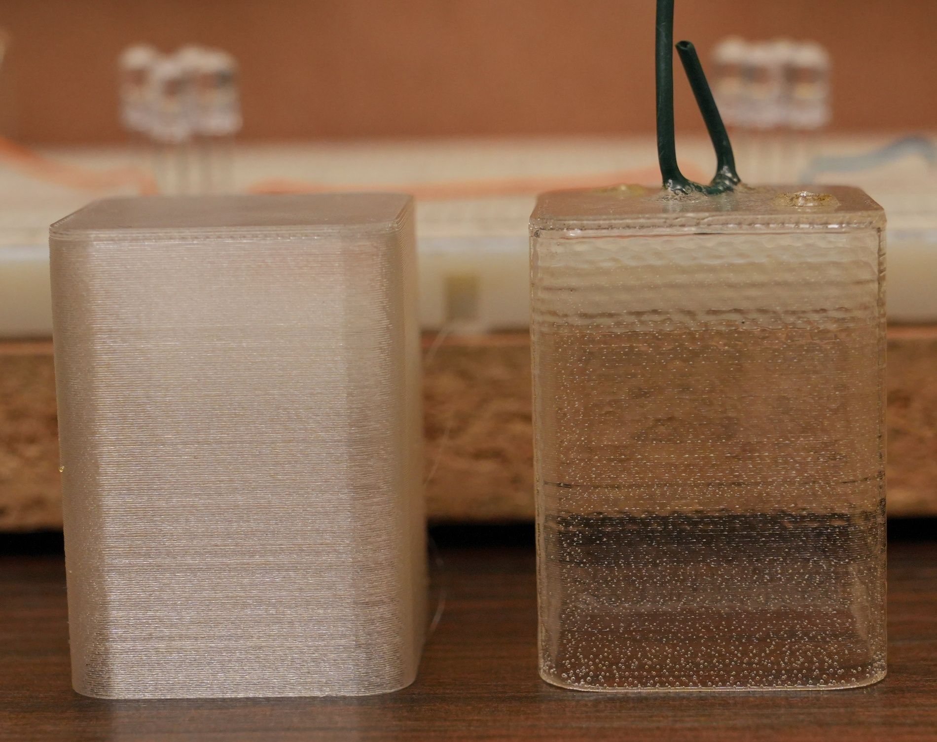

Je fais la même chose que pour la décoration de Noël, je lisse avec de l’IPA une des deux pièces.

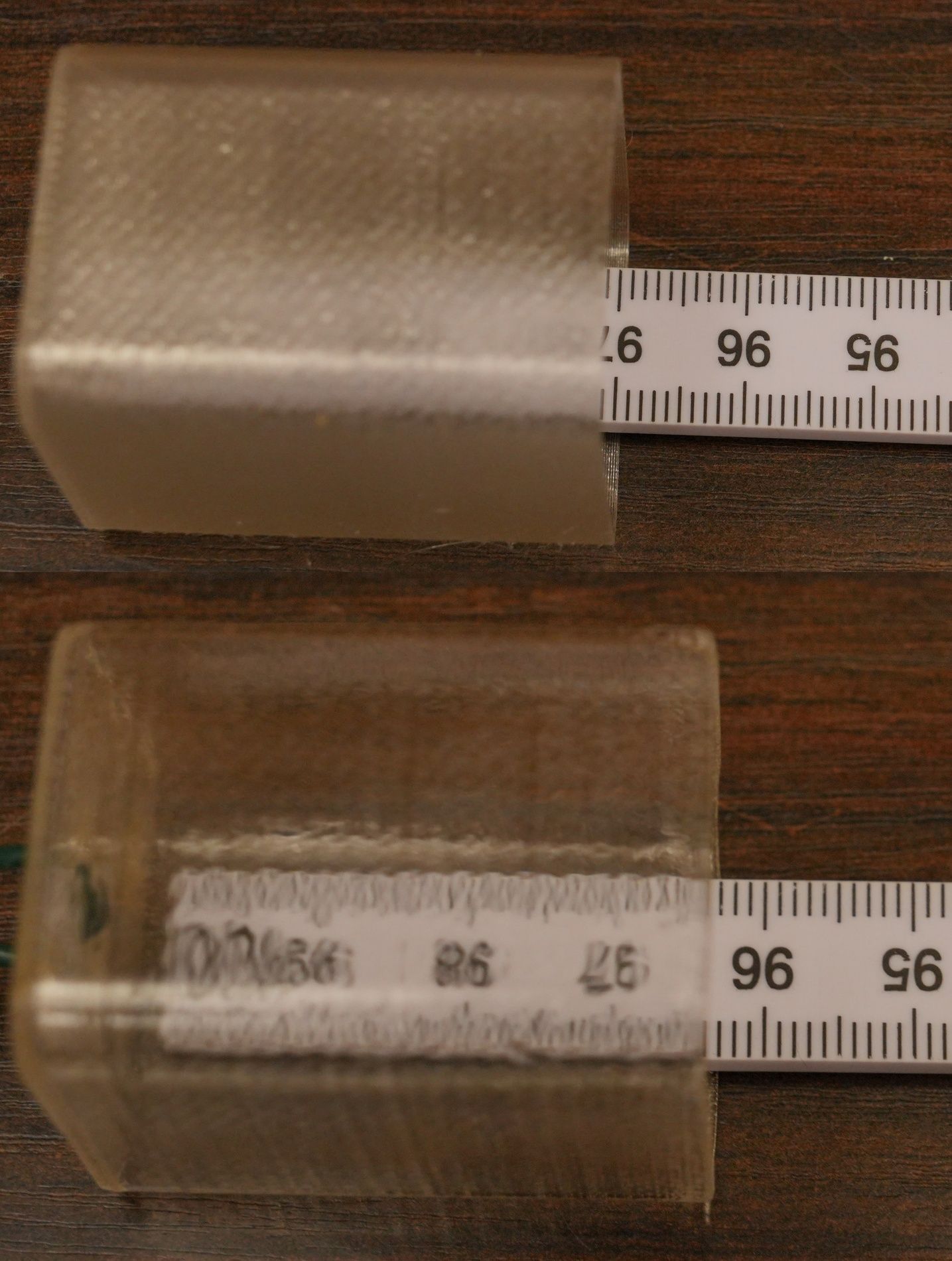

Voici le résultat ; sur les photos, la pièce non lissée à gauche, la pièce lissée à droite :
D’autres photos, la pièce non lissée en haut, la pièce lissée en bas :

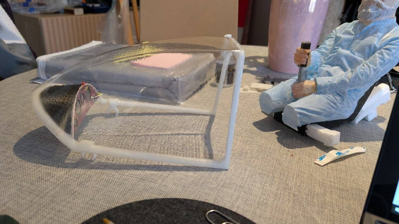

La pièce lissée a une bonne transparence, mais on reste loin de la transparence d’une vitre, d’une plaque de plexiglass ou d’une feuille de plastique transparent.
L’effet est plus proche du verre « cathédrale », ce qui peut d’ailleurs être intéressant pour certains objets décoratifs.
Bonne nouvelle, la pièce lissée, bien que fine, ne s’est quasiment pas déformée, mais elle est devenue très souple.
A voir si demain, après séchage plus long, elle redevient plus rigide.

Si vous avez besoin de transparence pour fabriquer les vitres d’un modèle réduit, ou les fenêtres d’une face avant d’appareil électronique, la meilleure chose à faire c’est d’utiliser des feuilles de plastique transparent ou des morceaux de plexiglass. Modélisez une pièce avec des encoches ou des rainures pour accueillir des morceaux de plexiglass ou de feuille plastique transparente. Une feuille plastique transparente peut être courbée pour adopter une forme développable (forme cylindrique, coniques, …). On peut aussi coller une pièce imprimée en 3D avec des orifices correspondant aux fenêtres sur une feuille de plastique transparente ou une plaque de plexiglass.
Si vous voulez fabriquer une pièce transparente non développable comme la verrière d’un cockpit de modèle réduit d’avion, utilisez votre imprimante 3D pour imprimer un moule qui servira à fabriquer votre cockpit avec le thermoformage d’une feuille plastique.
