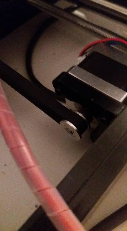

bonsoir ! après avoir fait les premiere impression voici les resultat ; voir immage (a savoir que les impression dans l'immage n'etait pas termine j'ai arrêter l'impression car ratée ) sur deux impression l'imprimente s'est misent a decalé l'impression et sur la deuxiemme impression elle c'est decollé pdt l'impression (cause du pater de plastique) la temperature etait a 200°  et j'ai utilisée de la laque pour l'adhesion
je voudrai savoir comment je peut ameliorée la qualité d'impression
les reglage de slic3r on etait fait a partir d'un topic sur ce site donc normalement c'est les bon... sinon je n'arrive pas a changer la temperature depuis slic3r elle reste a 200°
sinon le plastique que j'ai utilisée est celui fourni avec l'imprimente ...bon je pense que c'est pas terrible mais je suppose que c'est du PLA

hello
concernant ton decalage , je pensee que quelque chose de mécanique est mal fixé ou tendu
  • vérifies que la fixation et le serrage de la poulie crantée sur le moteur correspondant à l'axe du décalage soit correcte (le X ou Y)
  • que la tension de ta courroie soit correcte (c'est plus rare le décalage serait dans 2 sens sur le même axe)

re alors apres avoir essayer l'impression avec courroie axe Y moyenement tendu et plutot  tendu le problemme perciste l'impression se décale  j'endent que le moteur force mais je trouve sa bisard car des fois il n'y a pas de probleme et puis tout a coup sa bloque comme si le moteur n'avait pas assez de puissance (je pense que sa vient de la poulie qui est dur a faire tourner
de plus a 2 reprise l'impression c'est arretez pour aucune raison ensuite je n'arrive pas a metre la temperature des le depart a 240 et plateau 100 j'arrive a le faire seulement un fois l'impression commencer (donc au final sa imprime comme meme en 240 mais bon pas très pratique)

il y a 19 minutes, chatbox a dit :
je vien de voir qu'en faite la couroie glisse sur la roue crantée du moteur même quand la courroie n'est pas tendu alors une question faut t'il graisser la courroie ?
Peut-on avoir une photo du montage de la courroie sur la roue crantée, stp ? :)

voila  mais j'ai eu la malheur de metre de la graisse ....... je vais essuyer tous sa pour réparé cette erreur mais le probleme sera toujour existant car quand je serre bien la courroie il devient trop dur pour le moteur de la faire bouger
Lien vers le commentaire
Partager sur d’autres sites
compliquée cette histoire ! graisse enlever maintenant je voi que c'est al poulie qui n'arrive pas a tourner ce qui provoque une gros frotement qui empeche la couroie de tourner... au début cette axe fonctionait un minimum le defaut etait quelque fois pdt l'impression ce qui faisait tous décaler maintenant c'est tous le temps
bon maintenant sa bloque totalement... impossible de le bouger je n'y comprend plus rien !

Il me semblait aussi qu'il y avait un souci à ce niveau, après avoir vu la photo.
Pour sa défense, la photo est inversée horizontalement dans le manuel, ça m'a perturbé aussi. :)
