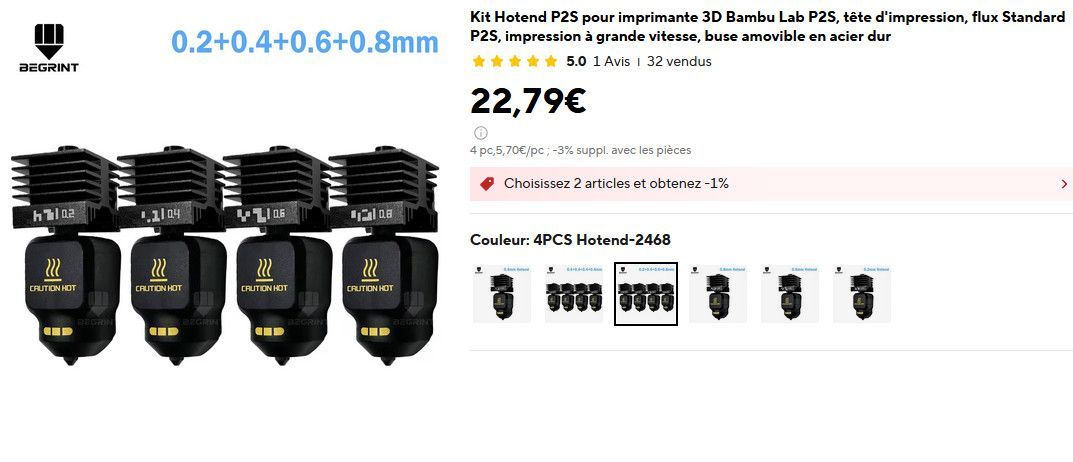

papajds Posté(e) il y a 12 heures Posté(e) il y a 12 heures Bonjour, Perso, j'ai essayé ça: les 4 fonctionnent parfaitement ; qualité obtenue parfaite...Pla ,Petg, Tpu95 et pour le prix , on ne risque rien. C'est fabriqué et ça vient de Chine , comme Bambu Lab. https://fr.aliexpress.com/item/1005010537659426.html?spm=a2g0o.productlist.main.13.43921401iZnrmo&algo_pvid=c85ef4f7-f590-4495-9ed8-035f510d88cb&algo_exp_id=c85ef4f7-f590-4495-9ed8-035f510d88cb-12&pdp_ext_f={"order"%3A"32"%2C"eval"%3A"1"%2C"fromPage"%3A"search"}&pdp_npi=6%40dis!EUR!6.89!6.89!!!54.68!54.68!%40210384b217679630446277719e5dc4!12000052742747771!sea!FR!192122768!X!1!0!n_tag%3A-29919%3Bd%3A46276cad%3Bm03_new_user%3A-29895&curPageLogUid=qlHK5qB3AzlZ&utparam-url=scene%3Asearch|query_from%3A|x_object_id%3A1005010537659426|_p_origin_prod%3A 1

pleinair37 Posté(e) il y a 4 heures Posté(e) il y a 4 heures (modifié) Il y a 8 heures, papajds a dit : Bonjour, Perso, j'ai essayé ça: les 4 fonctionnent parfaitement ; qualité obtenue parfaite...Pla ,Petg, Tpu95 et pour le prix , on ne risque rien. C'est fabriqué et ça vient de Chine , comme Bambu Lab. https://fr.aliexpress.com/item/1005010537659426.html?spm=a2g0o.productlist.main.13.43921401iZnrmo&algo_pvid=c85ef4f7-f590-4495-9ed8-035f510d88cb&algo_exp_id=c85ef4f7-f590-4495-9ed8-035f510d88cb-12&pdp_ext_f={"order"%3A"32"%2C"eval"%3A"1"%2C"fromPage"%3A"search"}&pdp_npi=6%40dis!EUR!6.89!6.89!!!54.68!54.68!%40210384b217679630446277719e5dc4!12000052742747771!sea!FR!192122768!X!1!0!n_tag%3A-29919%3Bd%3A46276cad%3Bm03_new_user%3A-29895&curPageLogUid=qlHK5qB3AzlZ&utparam-url=scene%3Asearch|query_from%3A|x_object_id%3A1005010537659426|_p_origin_prod%3A Ca revient moins cher de les prendre séparément... Pas beaucoup, mais bon... En tout cas si ça marche bien, c'est intéressant, c'est le prix pour une seule chez BL pratiquement. Modifié (le) il y a 4 heures par pleinair37
