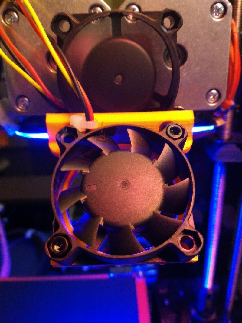

Salut ! :)
Je ne sais pas si je suis le seul à remettre en question l'utilité du ventilateur collé contre les deux steppers. J'ai pu constater que la descente de chauffe était très lente, et que le plastique fraîchement extrudé avait tendance à rester mou assez longtemps, pouvant donc causer ce genre de désagréments.
Je me suis donc mis en tête de le déplacer, et j'en suis donc arrivé à ceci :
05388ef4aa02ef80b29e36f4b4d65b38_preview
Le filament devrait refroidir plus vite de cette façon. Pour le téléchargement, ça se passe par ici : http://www.thingiverse.com/thing:2016085
Tout retour est le bienvenu, n'hésitez pas ! :)

Bonsoir,
Ça devrait bien refroidir le filament.
Par contre le ventilo sur les moteurs est sensé refroidir les éléments au dessus des buses pour éviter que le filament ne ramollisse avant d'arriver dans la buse.
Tu risque donc d'avoir des problèmes de ce côté (risque de bouchage plus fréquent), même si je suis pas sûr que le montage d'origine soit très efficace :D
Salut @koonny, merci de ton retour. :)
J'ai conscience de ce que tu dis, et je n'aurais touché à rien si, comme tu le dis toi-même, le montage d'origine avait été bien fait. :P J'imprime en continu depuis environ 15h, je n'ai pas le moindre souci de bouchage. Par contre la qualité de mes strates a grandement été améliorée, ça oui. :)
Si tu testes la chose, un feedback serait le bienvenu. :)

Je viens de procéder à un changement. Plusieurs personnes m'ont certifié que la ventilation des hotends était impérativement nécessaire. Et je suis tout à fait d'accord avec ça. Alors, dans le doute, j'ai remis un ventilateur à l'emplacement d'origine, par dessus lequel j'ai remonté mon support. Celui de base est connecté à son emplacement d'origine sur la GT et tourne toujours plein gaz. Celui du support, quant à lui, reste connecté sur le PWM.
A voir maintenant si l'impression s'en trouve encore améliorée ou non. J'ai un doute, mais qui ne tente rien... :) Je ferai des essais demain, là il n'est plus trop l'heure. :P
