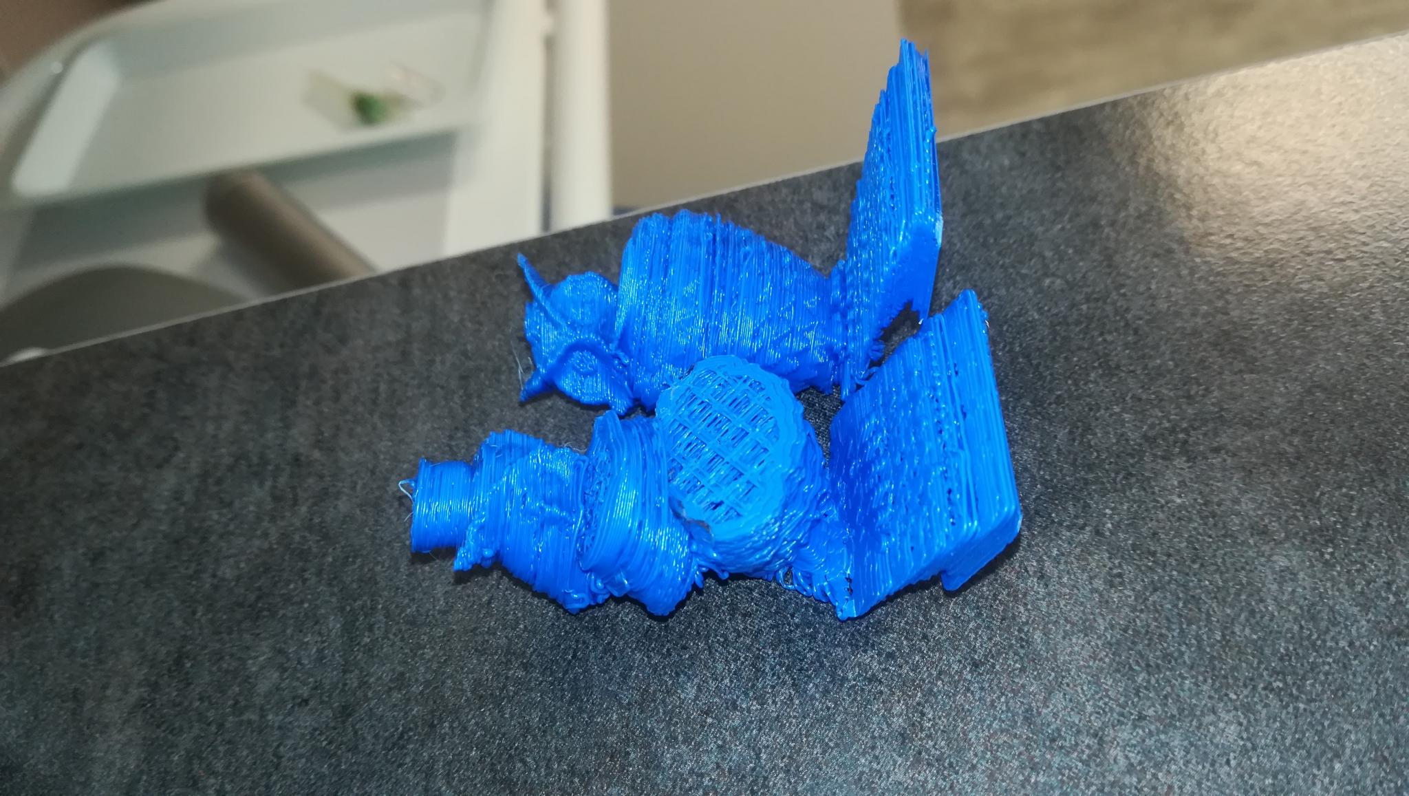

J'ai donc augmenté un peu la tension sur les stepstick des axes X et Y et ça fonctionne bien maintenant. Ce que je ne comprend pas c'est que ce réglage avait déjà été effectué et ça fonctionnait, je ne comprend pas comment cela a pu se dérégler.

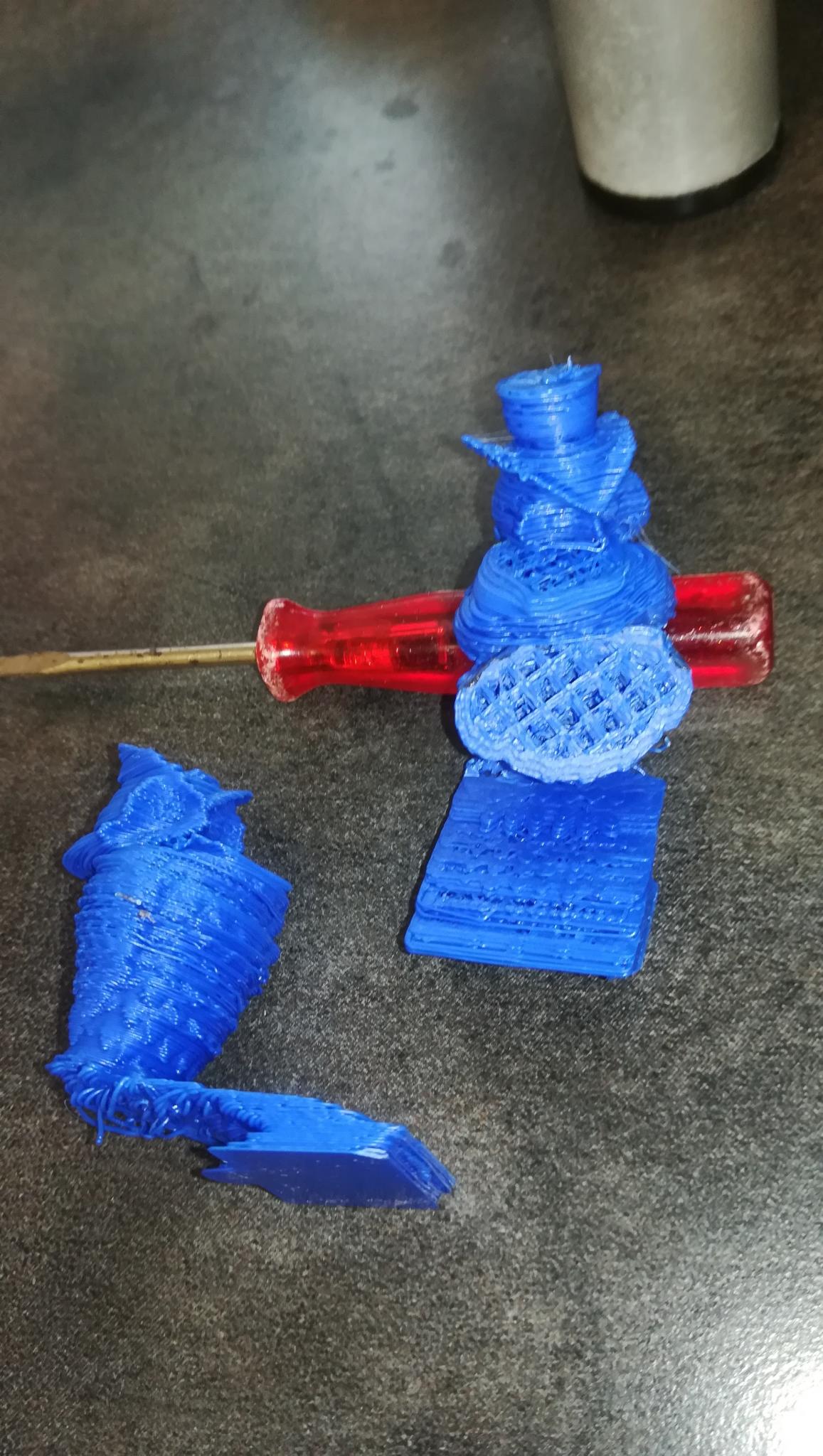

Donc j'ai effectué une nouvelle impression, tout semblait fonctionner correctement sauf la première couche qui se décollait au fur et à mesure que d'autres couches étaient imprimées.
Voici les photos:
Sur la première photo je vous montre la face imprimée correctement.
Sur la deuxième photo la partie qui cloche.

Vu les températures tu dois imprimer de l'abs je suppose...
Tu as un problème de "wrapping"... alors soit ton support ne colle pas assez, soit tu ventiles ta pièces (il faut pas avec de l'ABS), soit tu as un courant d'air (il faut mettre un carton autour de la machine).

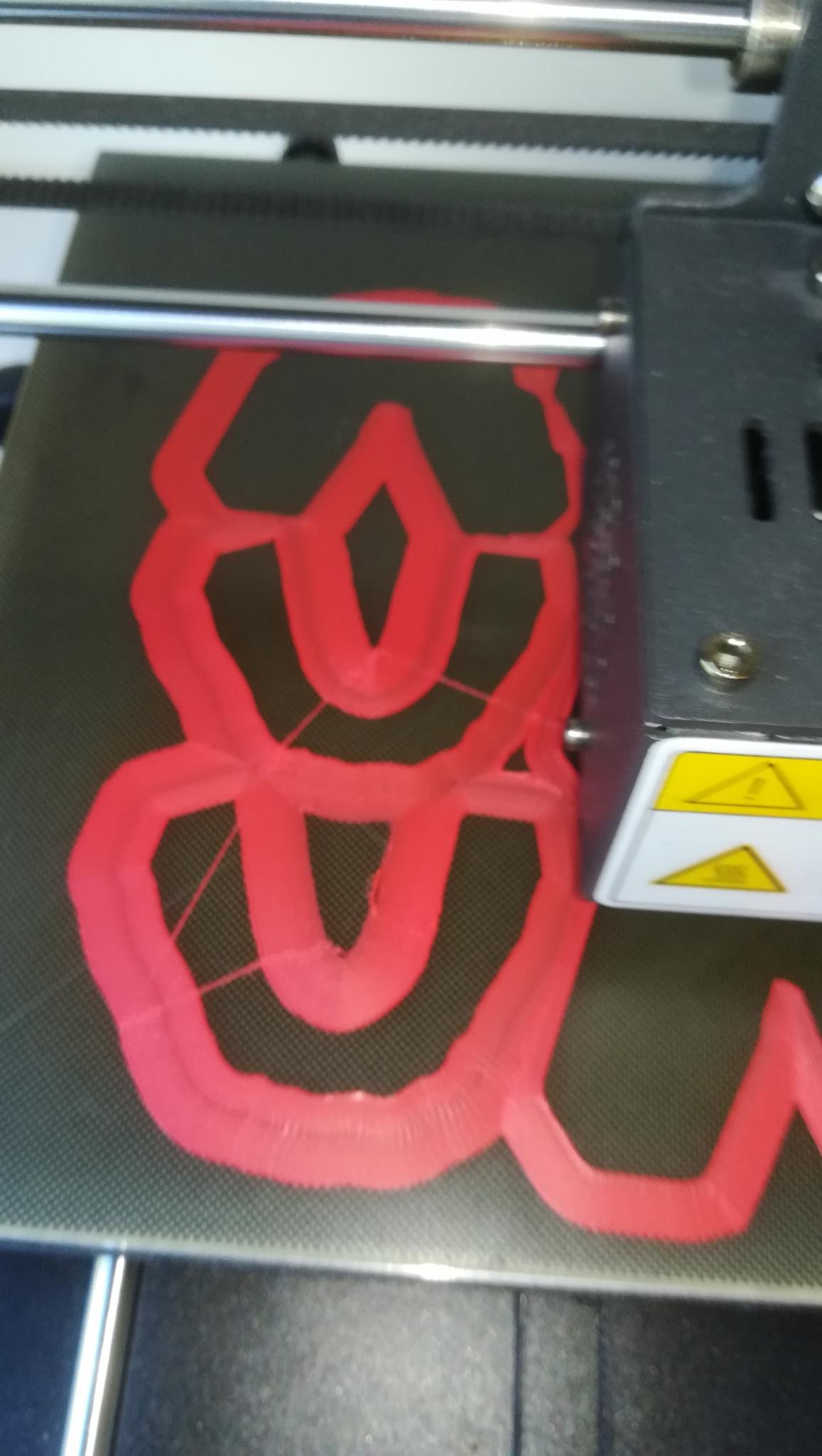

bonjours j'ai une dagoma est elle décale les couche sauf que les courroie sont ni trop tendu ni trop moule et en plus je entendus un bruit quand elle décaler les couches

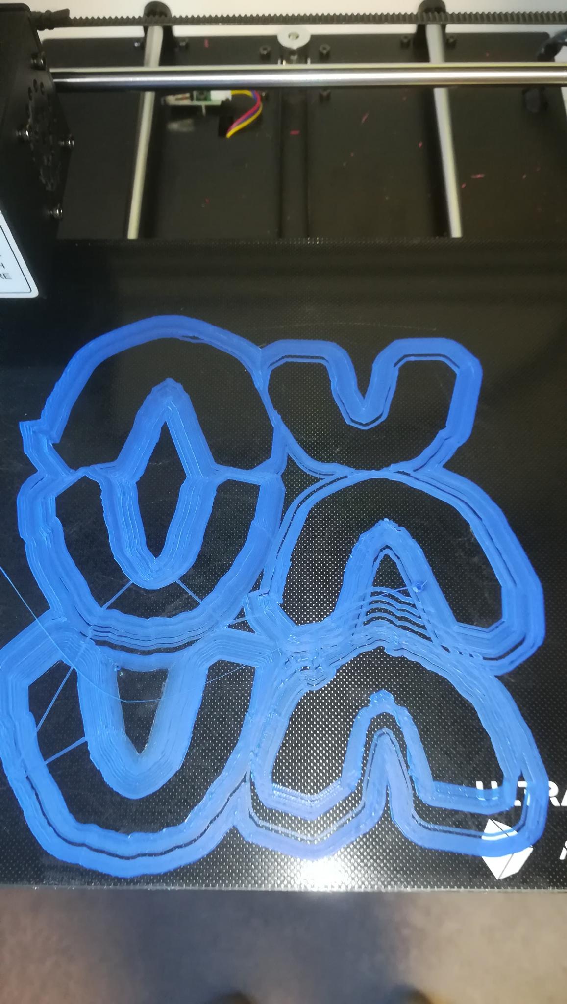

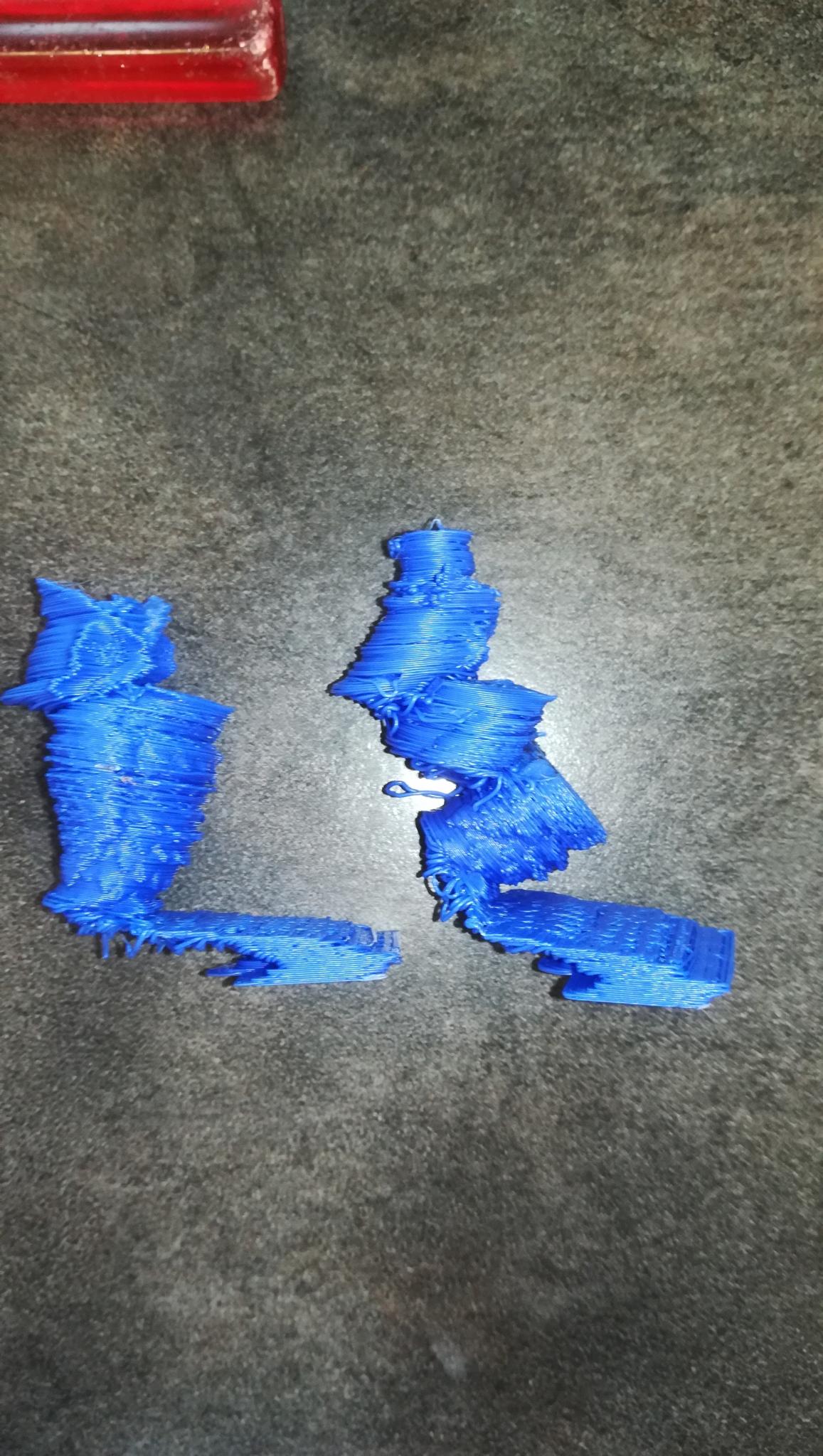

Bonjour à tous,
même problème depuis hier.
J'imprime tous les jours. depuis 1 an et demi sur 2 anycublic.
Ce matin, sur 1 imprimante, l'impression a totalement été loupée et à plusieurs reprises.
Je pensais à mon g-code défectueux, mais l'impression des 2 hiboux m'a dit que c'était plus grave que çà.
Les lignes Z ne se superposent plus avec la précédente mais se retrouve en décalage.
Qu'est-ce que je peux faire ?
